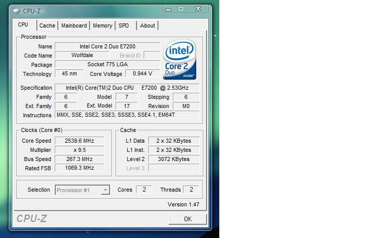

Lol, meiner läuft inzwischen Idle 0,912V und unter Last 0,944V Primestable.
Bin noch weiter am testen. Vielleicht bekomme ich Idle noch eine 8 nach dem Komma hin :) .
Wobei ja bald das Ende der Fahnenstange erreicht sein müsste.
Dann werde ich mich ans OCen machen.
