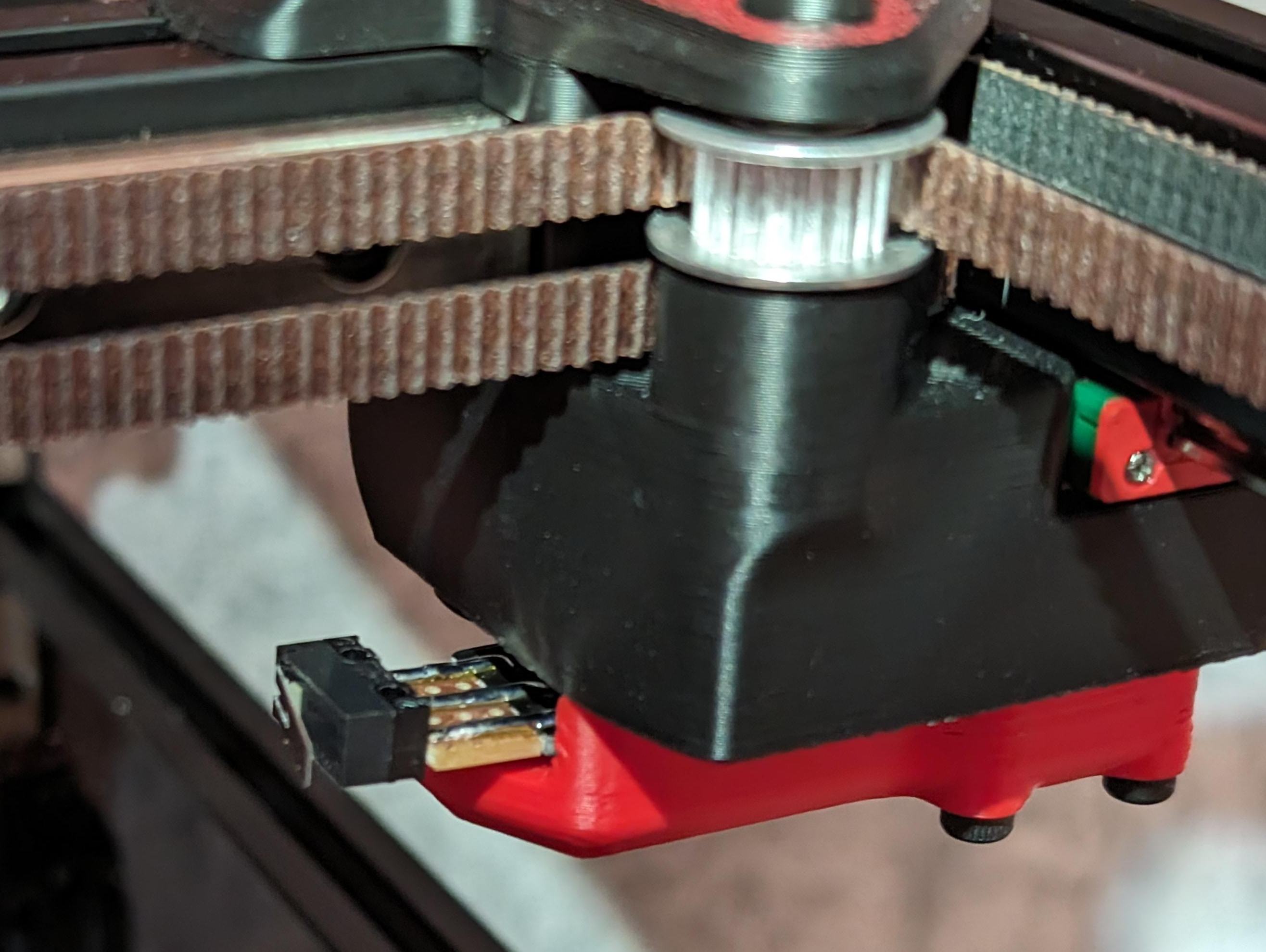

Hier ist jetzt meine Lösung:
Ich habe einfach die Platine vom XY Endstop verlängert, sodass der X Endschalter an den Toolhead kommt.
Sieht nicht unbedingt geil aus, so kann ich den X Endstop aber ohne zusätzliches Kabel übers Octopus laufen lassen.
Somit wird der PC15 Frei und kann für die Klicky Probe genutzt werden
Update:
Natürlich war die XY Endstop Platine auch noch von Fysetc falsch.
Beide Endschalter haben sich gegenseitig beeinflusst.
Was ich aber noch geiler finde ist, das ein Pin als Vin bezeichnet ist, aber mit nichts verbunden ist
Direkt mal für das trennen von beiden Schaltern genutzt:
Jetzt hat jeder Schalter seine eigenen beiden Leitungen und beide Endstops funktionieren unabhängig voneinander einwandfrei
Die Platine ist erstmal ein Provisiorium, wenn der Drucker mal komplett läuft werde ich eine eigene Platine layouten.
