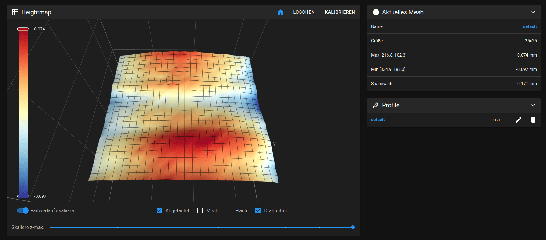

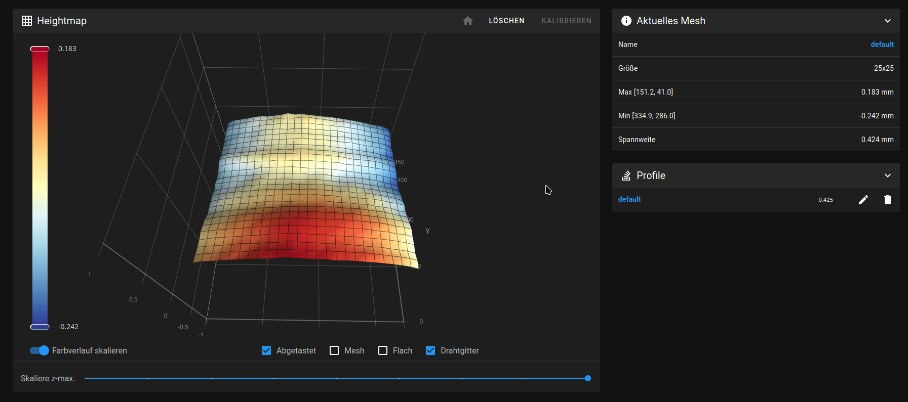

Man sieht jetzt wie "bescheiden" das Druckbett ist :LOL:
Kompletter scan fast die vollständigen 350 (294x335)

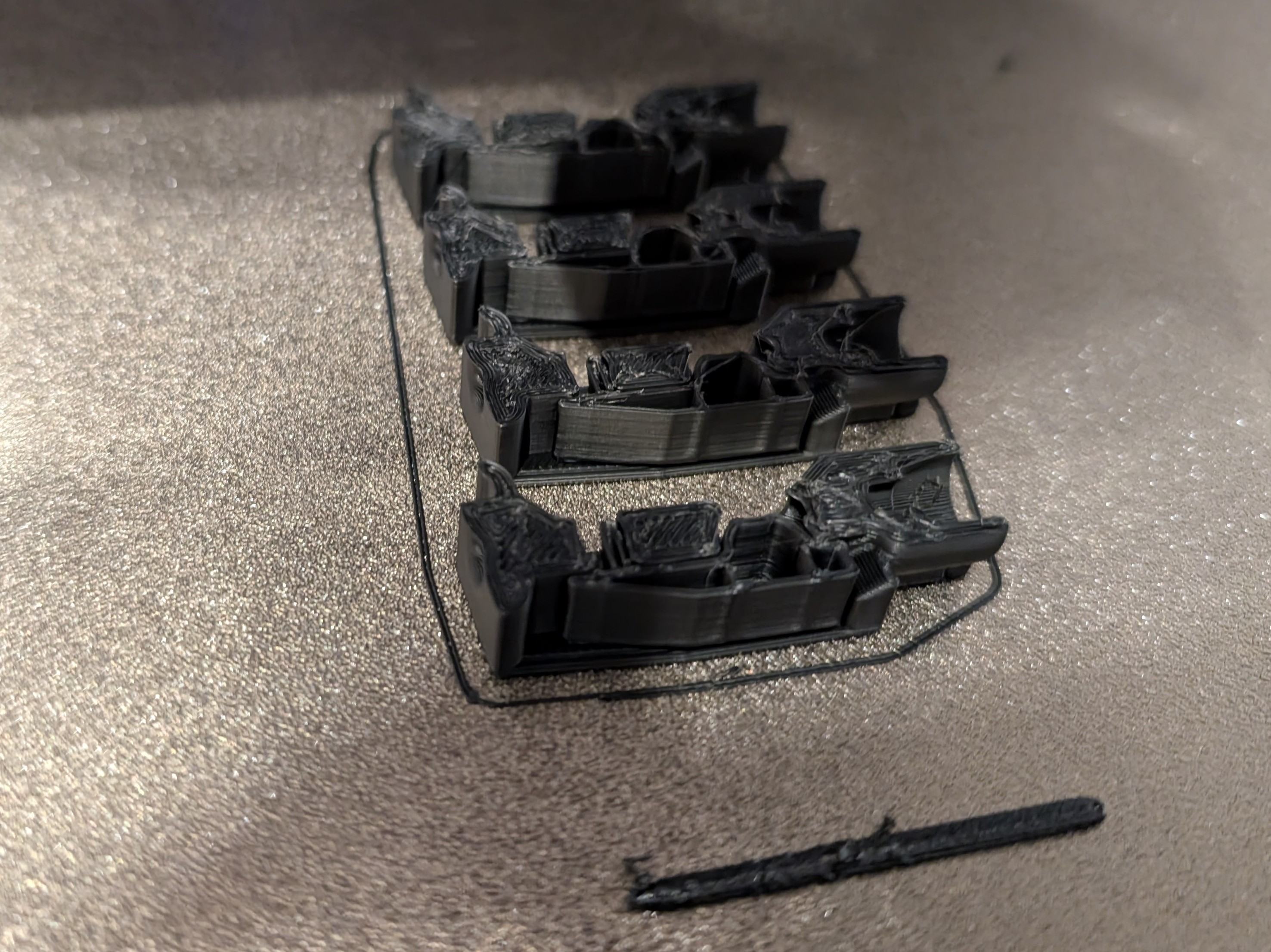

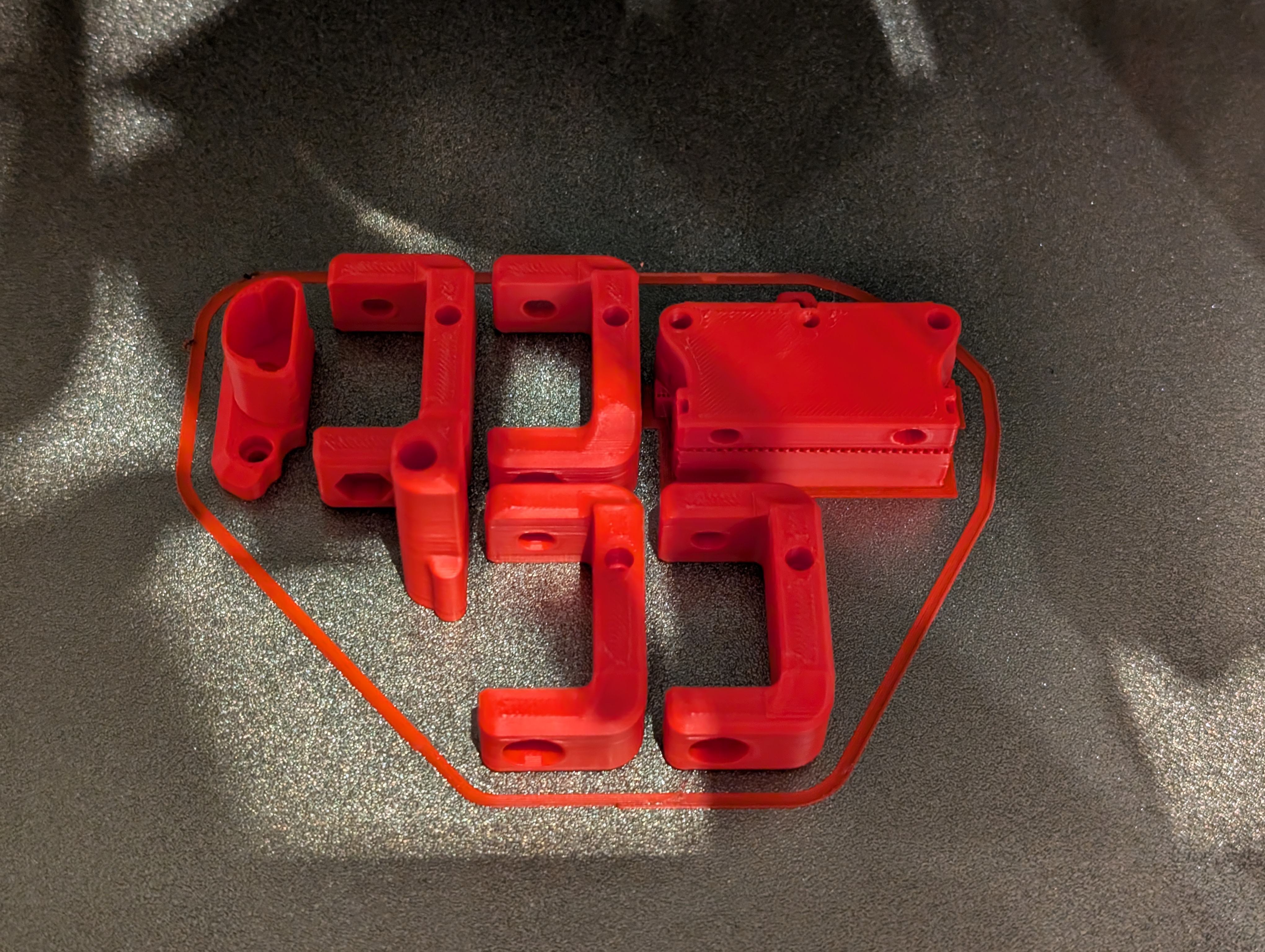

Direkt mal Ersatzteile Drucken solange der Drucker noch läuft
Wenn ich schon dabei bin Ersatzteile zu drucken, kann ich auch gleich einen Filament Cutter für den XOL Toolhead drucken.
Mal schauen ob der was taugt, passen sollte der zumindest, wenn ich mir das richtig angeschaut habe

Das Bett sieht bei 110°C ja noch viel bescheidener aus o_O

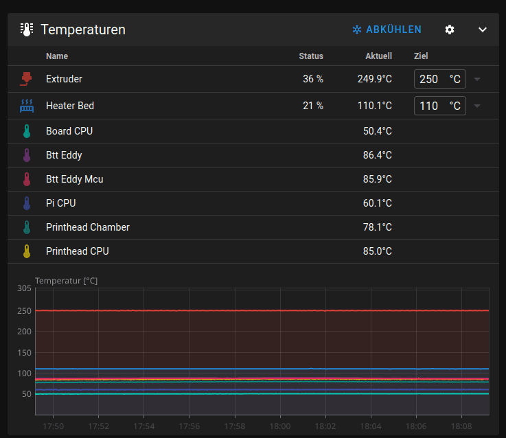

Im Bauraum sind lt. externen Temperatursensor 57°C
Ich habe mal die Bedfans abgeschaltet, bis auf die des Nevermoore.
Und den Exhaustfan zugeschaltet.
Die Kiste wird beim ABS Drucken eifnach zu warm!
Doch, aber ich habe ja die Isolation unter dem Druckbett weggelassen, nach dem mir ein Voron Experte hier in Forum das empfohlen hat :d
Ich denke daher kommt das Problem, die Luft unten aus dem Elektronikkasten ist ganz schön warm :fresse:
Es kann aber auch sein das es der Treiber auf dem Toolhead Board ist, der zu warm wird.
Pi 60 Grad ist aber auch net gerade brutzelnd warm

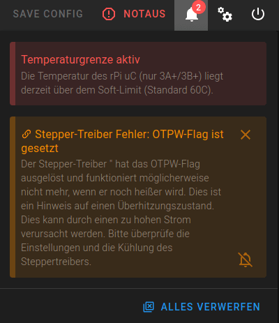

Schlimmer finde ich die Meldung vom Stepper Treiber, steht leider nicht dabei welcher

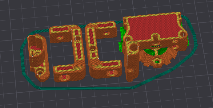

Und natürlich da wo die Klinge durch geht, vergessen einen Supportblocker zu zeichnen :wall:
Wenn ich Pech habe, darf ich das Teil nochmal drucken!

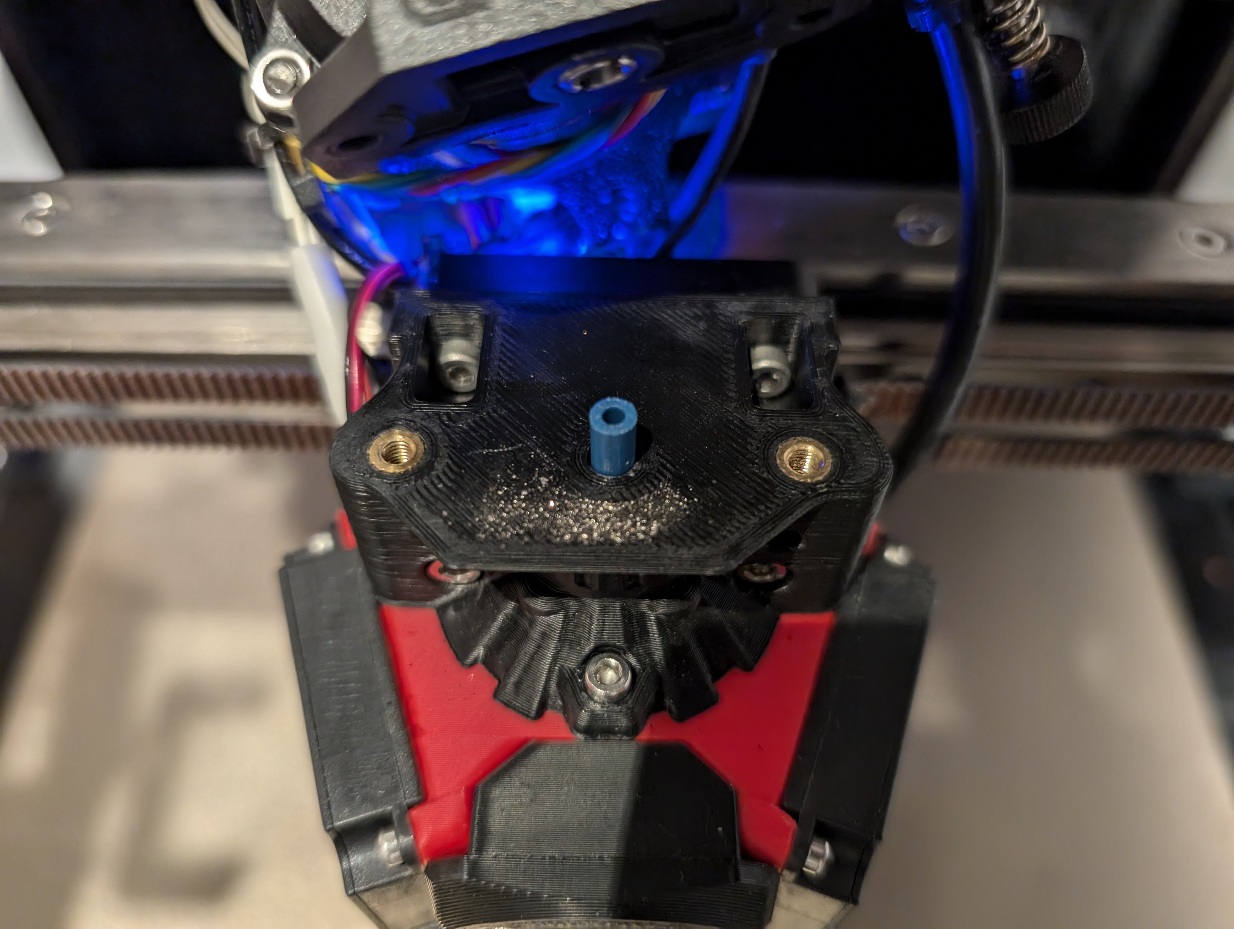

So, mal wieder was selbst umkonstruieren. Natürlich passt der Orbiter V2 nicht auf den XOL Toolhead Filament Cutter :d
Testdruck aus PLA läuft bereits, um die Positionen der Löcher zu prüfen.
Prototyp ist fertig und alles passt 💪
Also ein Update meiner Seits zu der Treiber Temperaturwarnung, folgendes hat sich ergeben:
Hhatte ich schon in der Druckerkolonne erwähnt...
...hier: https://www.hardwareluxx.de/community/threads/die-hwluxx-3d-druckerkolonne.1262358/post-30513920
... und hier: https://www.hardwareluxx.de/community/threads/die-hwluxx-3d-druckerkolonne.1262358/post-30513929
Einer der Z Treiber (Z1) hatte eine Temperaturwarnung ausgegeben, das die Temperatur 120°C erreicht habe (nachzulesen im klippy.log).
Dies ist erst mal nur eine Warnung, der Treiber drosselt sich bei 143°C und schaltet bei weiter steigender Temperatur ab, bei 150°C geht er kaputt.
Das Problem der Überhitzung sind die nicht optimal plazierten Lüfter im Standard Voron Skirt. Es sieht fast so aus, als würde das Drehen des Octopus Controllerboards um 180°C das Problem lösen, tut es aber nicht. Die Treiber wären dann wieder nicht im Luftstrom.
Anscheinend haben schon andere das Problem erkannt und einen geänderten Skirt konstruiert, bei dem die Lüfter weiter auseinander (von der Skirt Mitte) liegen und damit direkt auf die Treiber des Octopus Controller Boards pusten.
Durch den aktuell provisorisch positionierten externen Lüfter auf der Höhe der neuen Lüfterposition, hat dies bestätigt. Die Treiber erreichen nicht mehr den Punkt der Temperaturwarnung und auch der Raspberry Pi 3B+ läuft um die 10°C kühler, was auch hier die Temperaturwarnungen verstummen lässt.

Update zur Baurraumtemperatur:
Ich habe das Makro für die automatischen Bettlüfter nun deaktiviert. So laufen beim Druck von ABS nur die Lüfter des Nevermoore Filters.
Dadurch hat sich die Bauraumtemperatur auf stabilen 51°C eingependelt.
Zum Aufheizen des Baurraumes vor dem Druck, schalte ich die zusätzlichen Bettlüfter manuell ein.
Und vor dem Start des Drucks einfach weider ab.
Nebenbei ist der Stromverbrauch um ca. 100W gesunken, da das Bett nicht mehr unnötig die Luft aufheizen muss, welche ich wegen zu hoher Baumraumtemperatur wieder ausleiten musste.

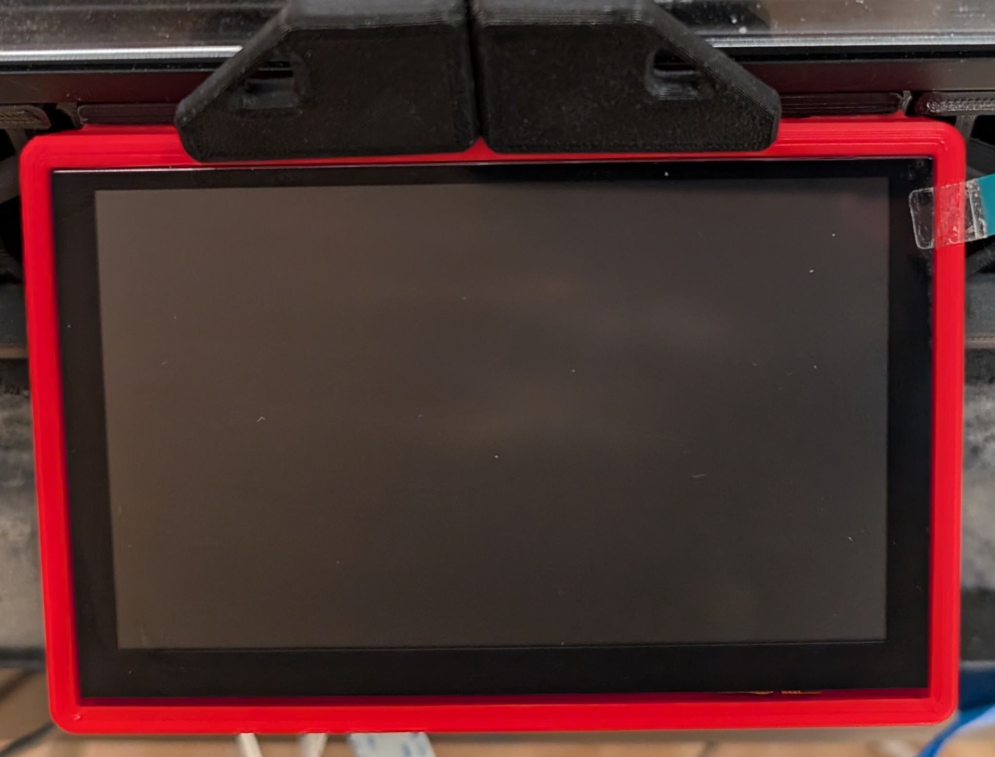

Hab Mal den schwarzen Displayrahmen gegen den roten getauscht. Gefällt mir besser 👍

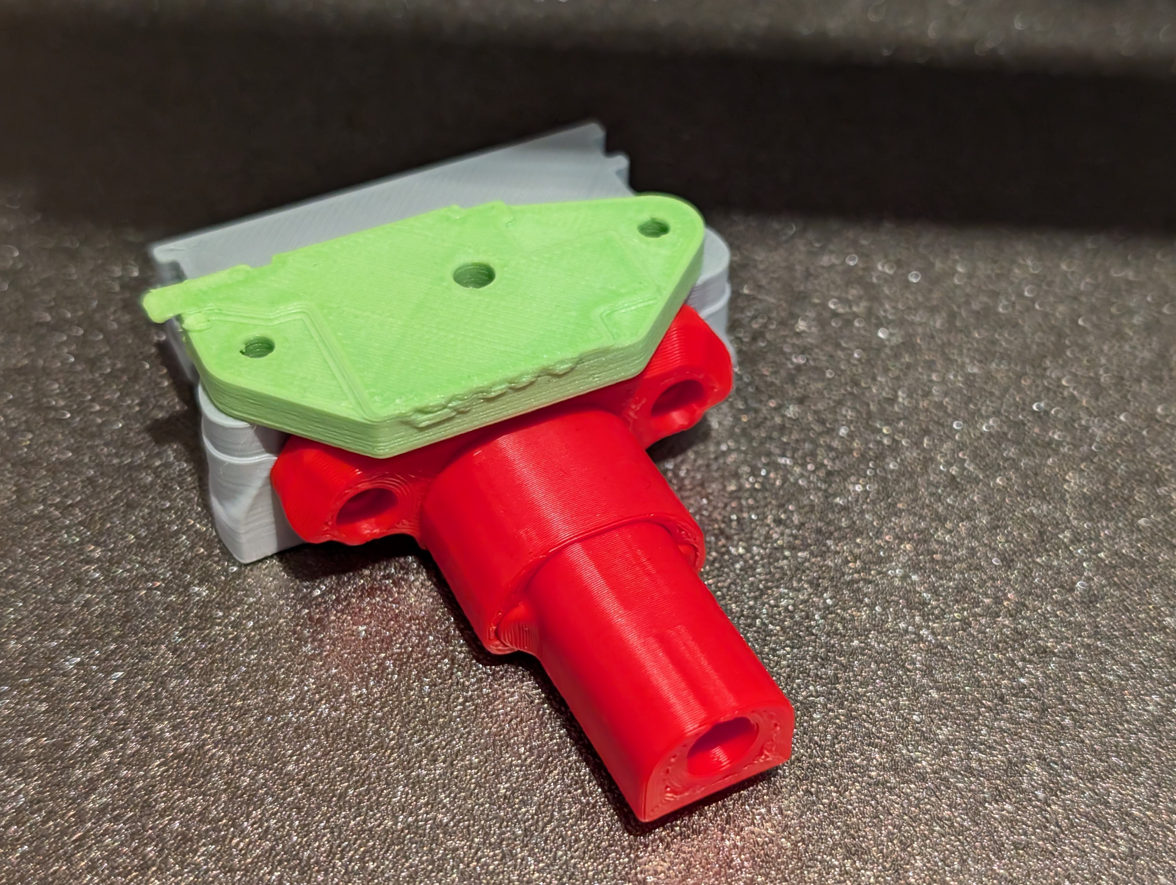

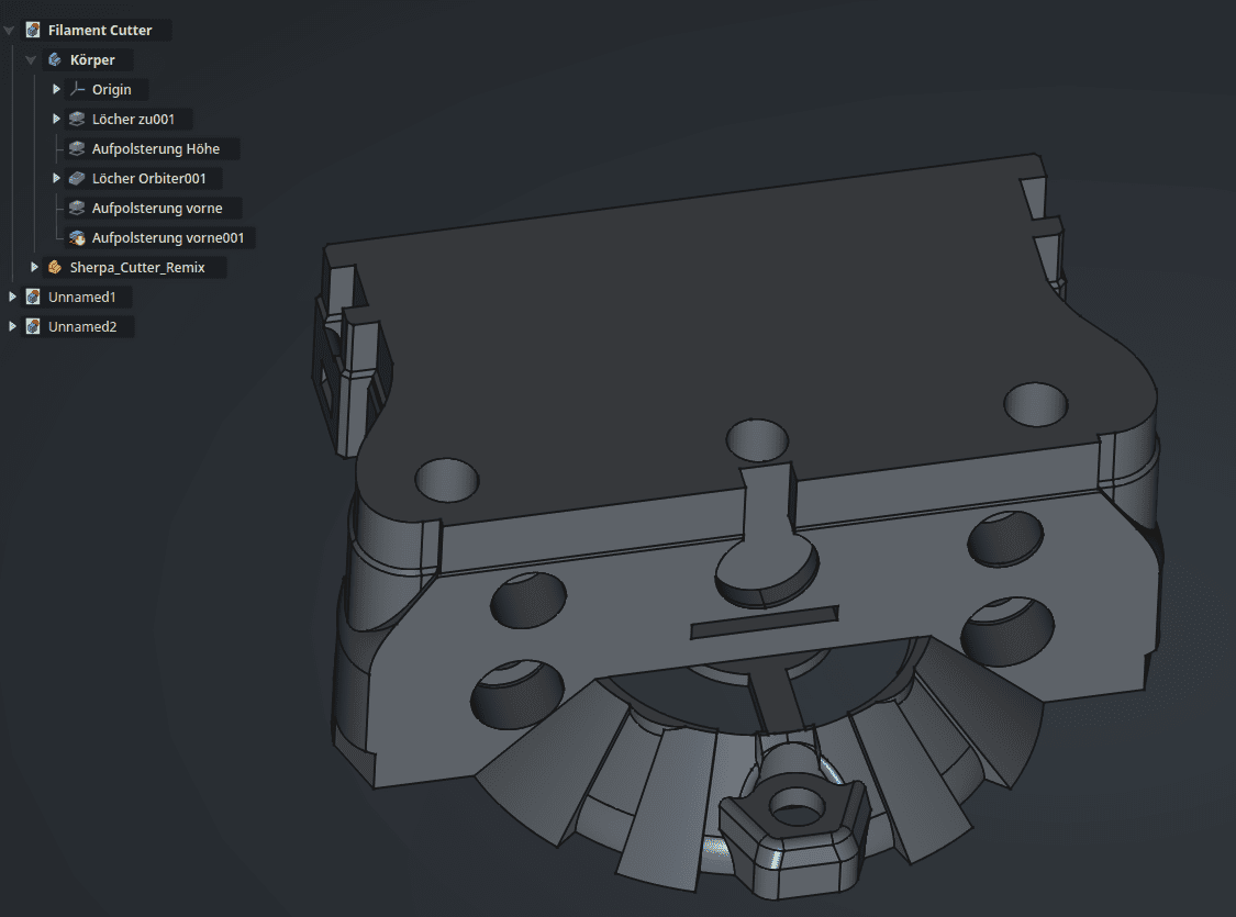

Ich konstruriere die ganze Zeit an einen Filamentcutter für den XOL mit Orbiter um.
Habe nach meinem ersten Prototyp festgestellt das ich einen Hebelarm benötige, da sonst der Druck zu groß ist das Filament zu schneiden.
Und dann finde ich über Thangs.com einen passenden Cutter bei printables.com, welcher über die Suche von printables.com garnicht angezeigt wird :motz:
Jetzt muss ich nur noch herausfinden, wie ich bei Onshape das herunterladen kann
Ok, ich hab noch einen anderen Cutter für den Orbiter gefunden. Der Sollte auch beim XOL passen.
Ich werde mal einen testdruck damit starten:

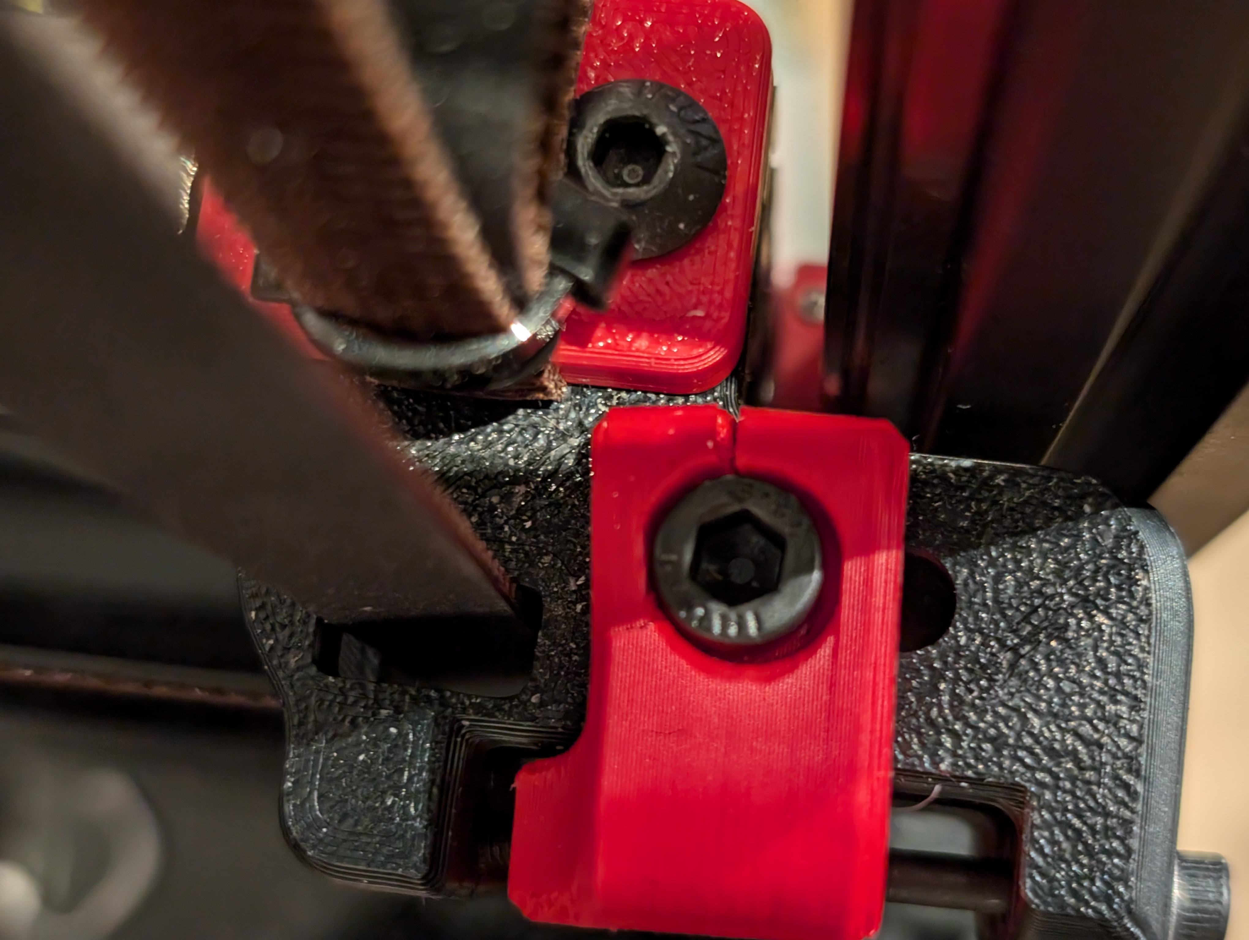

Ich muss bei mir die Z-Riemen nach spannen, da die sich etwas gesetzt haben.
Die normalen Z-Idler sind aber schwer einzustellen.
Habt ihr schonmal diese Mod gedruckt?
Oder soll ich mit besser gleich die CNC Z Idler (50€) bestellen?
