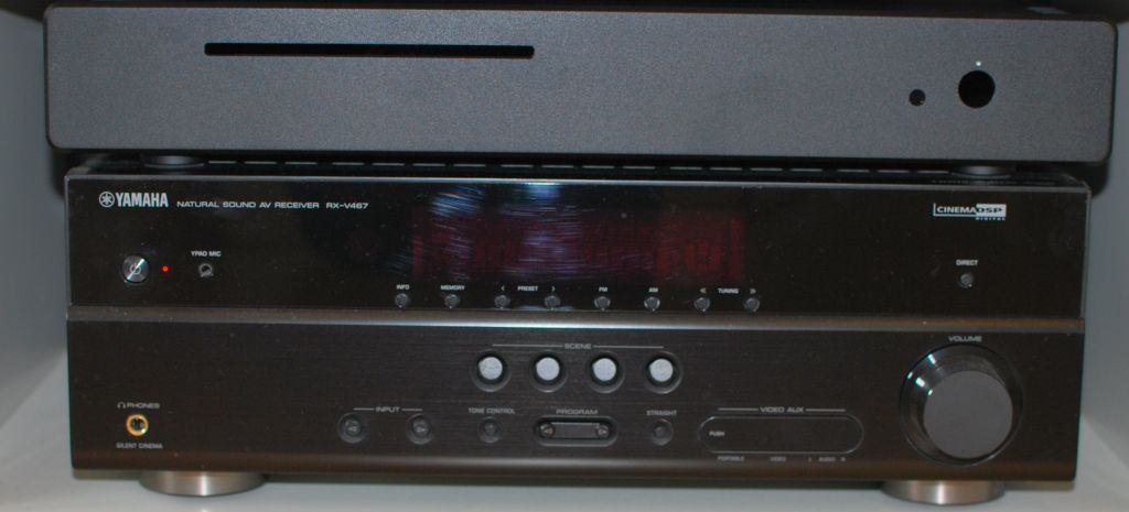

Heute gekommen. Erster Eindruck: Bombenqualität, da kann HFX nicht annähernd mithalten. Verpackung sehr ordentlich, Anleitung nur schwarz weiß kopierte DIN A4 Blätter (was ist nur mit den Herstellern los, auf Details achtet wohl niemand mehr). Detaillierter Bericht folgt...
