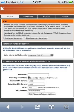

Die Frage war aber was ich unter primäre und Sekundäre DNS-Adresse im Internet-Verbindungs-Konfigurations-Assistent auf dem ROUTER eingeben muss.
Hiervon rede ich :)

Was gibt es ausser dem Punkt "Dynamische IP" bei Internet Verbindungstyp zur Auswahl?

Da gibts noch verschiedene... Wie pppoE oder statische...
Genau das meine ich... Wie bekomme ich die vom Provider?

Ich werde nach keinen Zugangsdaten gefragt beim Einrichten des Routers (siehe screenshot)
Außer ich stelle von DHCP auf PPPoE um, dann will er Ben.name und Kennwort

Du musst auf PPPoE umstellen, und deine zugangsdaten eintragen...
Genau so ist es.
DCHP braucht man bei einem Cablemodem oder im Netzwerk selber und PPPoE ist für DSL.
Und da DSL hast, musst du darauf umstellen und deine Benutzerdaten eintragen.
