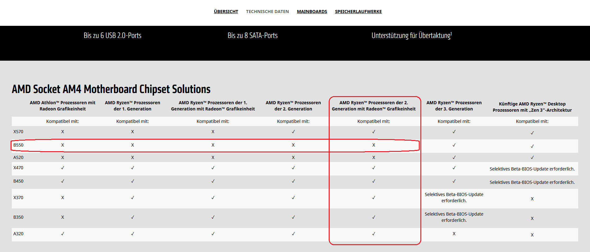

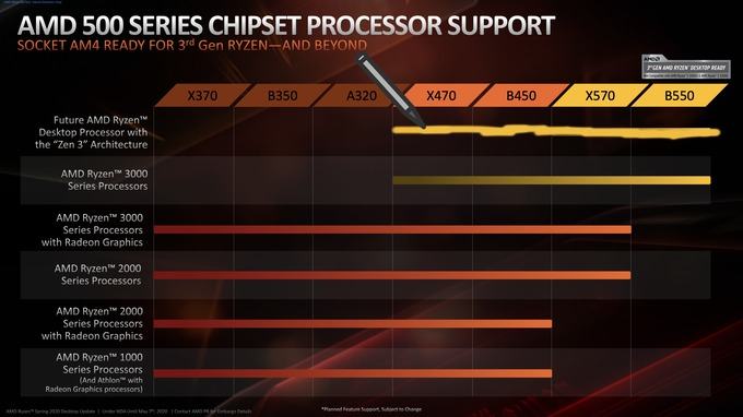

Die 3000er apus laufen .......... auf den 500er Chipsatz aber eben ohne eim bios Update.
Du schreibst viel pauschalen Unsinn. AMD schreibt das Gegenteil von dem was du hier schreibst.
Aber die Folie ist doch so nicht korrekt, wie der Beipackzettel belegt!?
Ich habe bisher nur gelesen, dass die 3200/3400APUs auf einigen B550 anlaufen. Kein einziger Langzeittest mit verschiedenen Anwendungen und unterschiedlichen Hardwarekombinationen liegt bisher vor. Das liegt aber auch an den Hardware-Portalen, die sich mit Hardware beschäftigen, denn solche umfassenden Tests sind aufwendig, wenig attraktiv und umsatzorientiert wenig clickbait-relevant.
Es ist in letzter Instanz das Problem von AMD, die im Umlauf befindlichen Beipackzettel und eigene website-Folien (wie verlinkt) zu kommunizieren.
Ja gebe zu da muss amd in der Dokumentation nach bessern.
Ich habe jetzt mal willkürlich die fünf Hersteller und den CPU Support der B550er boards angeschaut.
Ich finde keinen Hersteller, der offiziell einen Ryzen 3/5 3200/3400G unterstützt.
Ja ist bekannt, aber eben falsch.
Auf den 500er laufen praktisch alle zen cpus alt wie neu.
Warum dort aber soviel Verwirrung gestiftet wird von den aibs kann ich leider nicht sagen.
Genau das ist dein Problem, du behauptest einfach pauschal etwas was nicht allgemeingültig und erschöpfend getestet ist. Der Hersteller AMD dokumentiert das Gegenteil.

AMD agiert zurzeit wie ein Kasperlverein, da verbaut man auf den B550er boards VGA, DVI, HDMI 2 und Display Port aber hat keine APU im Sortiment die verfügbar und verkäuflich ist. Verfügbare APUs werden offiziell nicht unterstützt, peinlich, peinlich..................
Ein Armutszeugnis an einhergehender Kommunikation für einen Release-Prozess neuer Platinen und APUs.

Dann würde ich AMD anschreiben und fragen warum ein Beipackzettel mit dem Text:
3000er Series with Radeon graphics compatible with all 500 Series motherboards out-of-the box
einem Prozessor beiliegt, der auf der website als nicht kompatibel beschrieben wird und seitens AsRock für das B550M Pro4 auch nicht unterstützt wird.
Das kommt davon, wenn man den Sockel solange führt bis es unübersichtlich wird und die Kunden Probleme bekommen.
Ich gehe stark davon aus, das die APU vermutlich verpackt worden ist, wo es die B550 noch nicht gab, es gibt doch noch den X570 Chipsatz. Erstes Board was ich beim Googeln gefunden habe: https://www.asus.com/de/Motherboards/ROG-Strix-X570-F-Gaming/HelpDesk_CPU/
Da ist meine APU mit drinnen, ich bin dann halt wie @Holzmann drauf rein gefallen mit der gleichen Annahme.
Dachte die cpu läuft jetzt bei dir, oder nicht?
Das ist der Punkt. Die CPU stammt aus einer Zeit vor B550 und da war dann der Verweis auf X570. Der B550 unterstützt erst CPU ab Zen2 2400G/3400G sind aber noch keine Zen2.
AMD schrieb:
Bereit für AMD Ryzen™ Prozessoren der 3. Generation und neuer.*
Der B550-Chipsatz von AMD bringt PCIe® 4.0-Kompatibilität für NVMe-Speicher und -Grafik auf populäre Mainboards, damit Sie sicher sein können, dass Ihr System nicht zu früh veraltet.
Alle Mainboards mit Chipsätzen der AMD 500- Serie unterstützen die aktuellen, fortschrittlichen Ryzen Prozessoren der 3. Generation, die auf der „Zen 2”-Architektur basieren. Doch das ist noch nicht alles. Mit der geplanten Unterstützung für zukünftige Ryzen Prozessoren auf Basis der „Zen 3”-Architektur1 bleibt Ihr System auch bereit für künftige Upgrades durch neueste Technologie.
*Hinweis: Der AMD B550-Chipsatz ist nicht kompatibel mit den Prozessoren AMD Ryzen™ 5 3400G und AMD Ryzen™ 3 3200G.
Sockel-AM4-B550-Motherboards
und ja es ist dumm das es keine APU zum Marktstart gibt.
