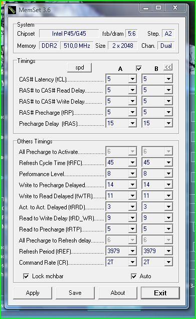

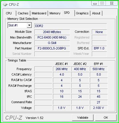

welche timings hast du manuell gesetzt?
Das wäre natürlich die nächste Frage;)
Die G.Skill wollen mehr Spannung und der Teiler sollte auch korrekt gesetzt werden.
Habe den gleichen Ram!
s.P
