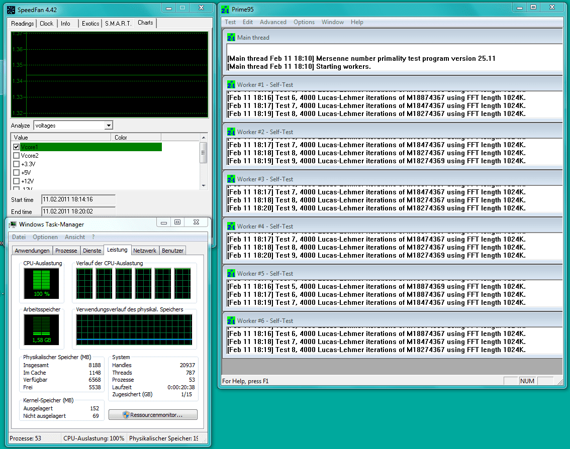

Obwohl im BIOS die CPU-VCore auf 1,45V eingestellt ist, gibt das Board während der Prime-Test läuft immer wieder Peaks von bis zu 1,52V! wie ihr auch dem Screenshot entnehmen könnt.
Das kann doch wohl auf Dauer nicht gut sein habe ich mir gedacht, da AMD selbst die maximale Vcore mit 1,50 V angibt.

Screens:
(Der Speedfan graph ist komplett unter 100% load, auch wenn der Verlauf eher nach was anderem aussieht)

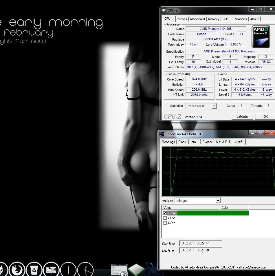

Bei meinem GA 890GPA-UD3H mit einem X6 drauf verhält sich die Spannung ziemlich konstant (siehe Beispiel-Shot...da sind zwar nur wenige Minuten drauf zu sehen, aber im Prinzip passiert da stundenlang nichts...Achso Settings im Shot: 3,8GHz@1,35V CPU ist der 1090T)

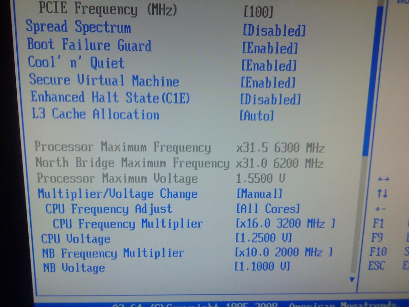

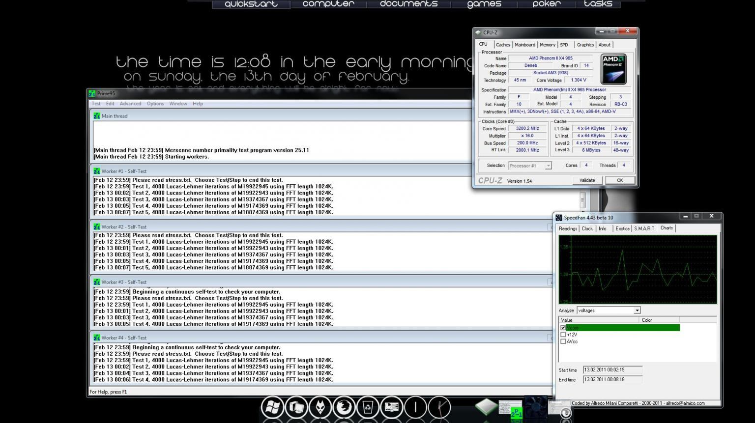

habe es mal testweise mit 3,2 ghz und 1,25 V (laut BIOS) probiert.
CPUz zeigt mir 1,3+ an!
dann Prime und Speedfan angeschmissen und Ergebnis seht ihr ja im Screenshot!
Kein bischen "ausgeglichener"
Was kann ich denn da noch versuchen ausser ein neues Board zu besorgen?
Kann es evtl auch am Netzteil liegen das keine stabile Spannung geliefert wird oder sowas?

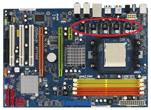

Um die Spannungswandler wie in dem Post am Anfang beschrieben auf Überhitzung zu prüfen müsste ich erstmal wissen wo die sitzen^^
Sind das die 5 Schwarzen Bauteile welche ich in diesem Bild rot eingerahmt habe??
Ja, das sind die markierten Teile.
