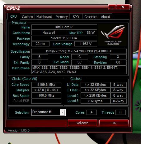

Danke für die vielen Antworten. Es wurde alles aktualisiert, sämtliche Treiber. Windows wurde neu installiert. Anderer Arbeitsspeicher wurde installiert. Laut Intel sind auch die Temperaturen normal. cpu z.JPGnormal.JPG

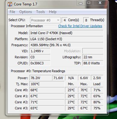

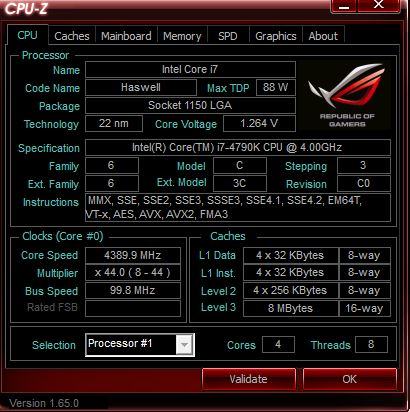

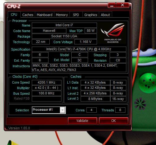

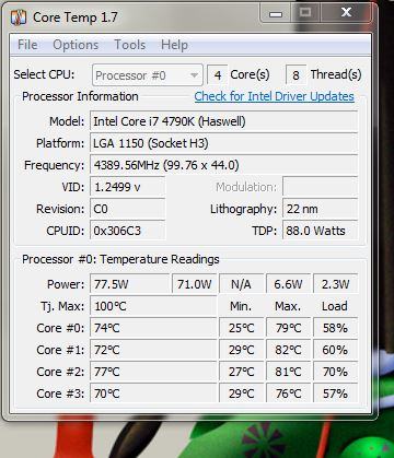

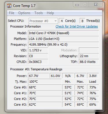

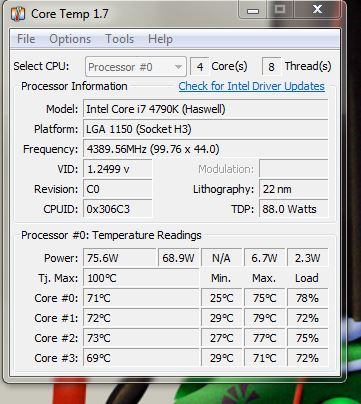

Das sind jetzt die Temperaturen in Idle und kurz vor dem Bluescreen freemake videoconverter.JPGfreemake 2.JPGfreemake 3.JPG Die Screens wurden innerhalb vom Start des Programmes bis kurz vor dem Bluescreen gemacht,

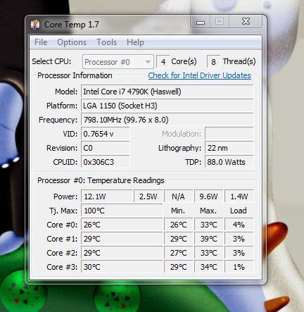

Und noch ein Hinweis, Der PC läuft 24 H im Leerlauf, man kann im WWW surfen, Email schreiben, Word usw machen, da läuft er ohne Probleme. Nur wenn es auf Belastung geht schaltet er ab
Was für ein Programm läuft denn da.
Die Tempertaturen als solche sind völlig unbedenklich.
Ob sie zu hoch sind, kann man erst sagen, wenn man weiß, wie hoch die Auslastung ist.
Die Cpu scheint auf 4400 MHz übertaktet zu sein. Evtl. ist die Vcore zu gering.
Vcore ist laut Screen bei 1,264V. Durchaus möglich, dass das bei Dir für 4400MHz nicht reicht.
Stell den Multi mal auf 43 und schau dann, ob das Problem bleibt.
Werde ich mal probieren. Übertaktet ist nichts. Nehme an das die 4400 Takt der Turboboost ist
Bau doch einmal ein neues Netzteil ein. Vielleicht hat es eine macke und eine wichtige Spannung bricht unter Last ein.
Ohne konkrete Screens ist das hier leider nur wildes Raten.
Turbotakt dürfte nur auf 1 - 2 Kernen Anliegen, laut Deinen Coretemp Screens
takten alle Kerne gleich hoch.
Kann ja dann nur Auto - OC vom Board sein.

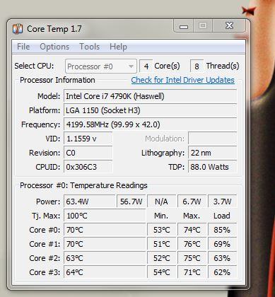

Habe gerade den CPU Boost deaktiviert. Einzige Änderung, es dauerte länger bis zum Bluescreen.

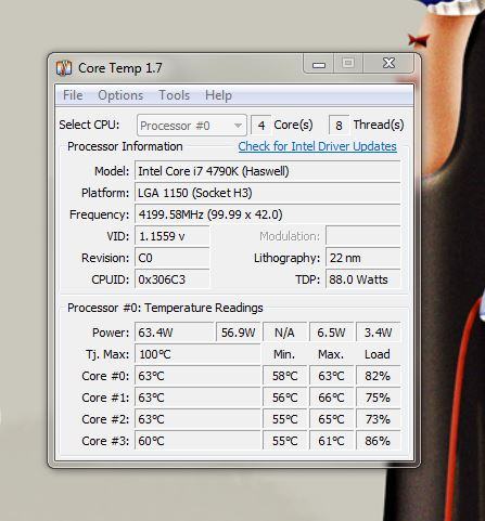

Laut dem Screen läuft die CPU gerade mit 4GHz @ 1,0817V.
Erhöhe die Vcore auf min. 1,15V. Besser wären glatte 1,2V.
Später kannste OCen / optimiieren :)

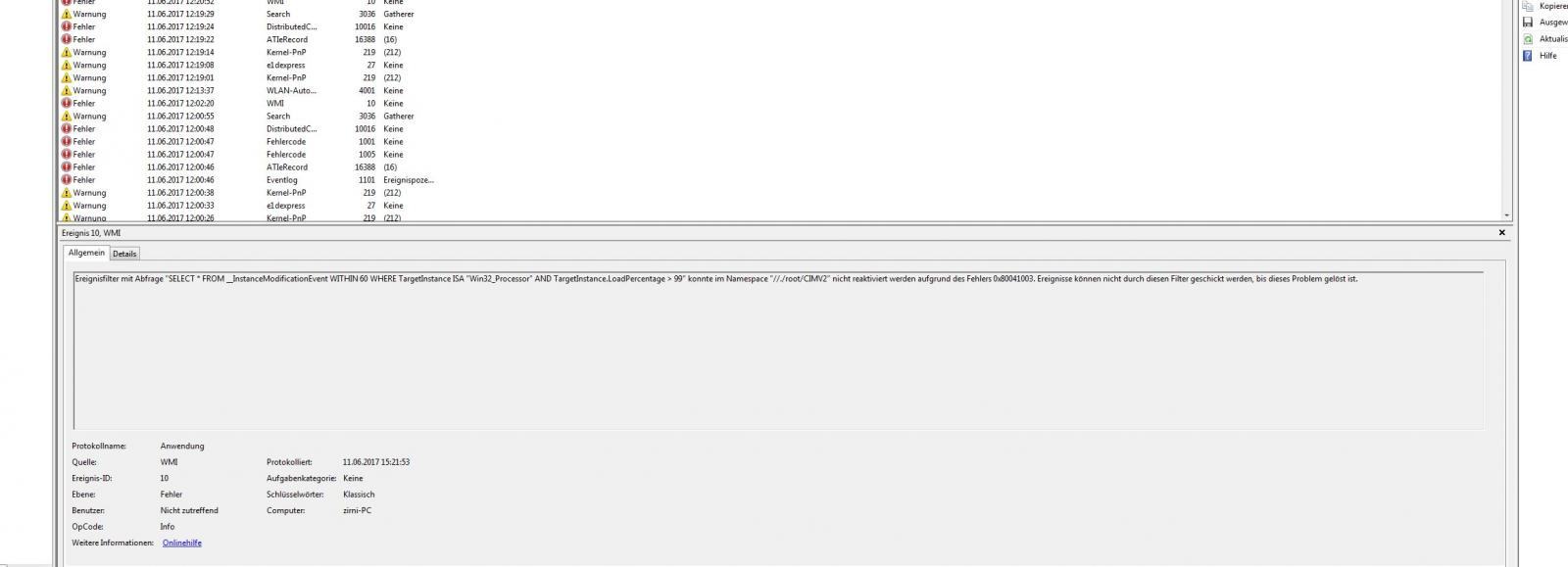

Such doch mal dein Bluescreen raus.
Das kannst du hier machen siehe Bild

Dump Dateien schonmal gecheckt?
Liegen unter:
C:\Windows\Minidump
Dann mit BlueScreenView betrachten, oder besser noch mit WinDbg...
Da siehst du genau was das Problem war...
