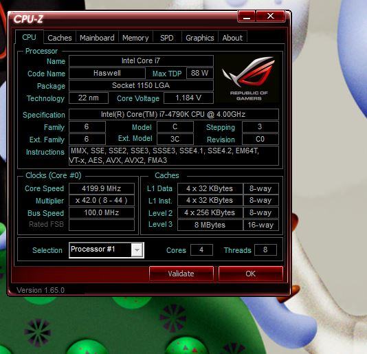

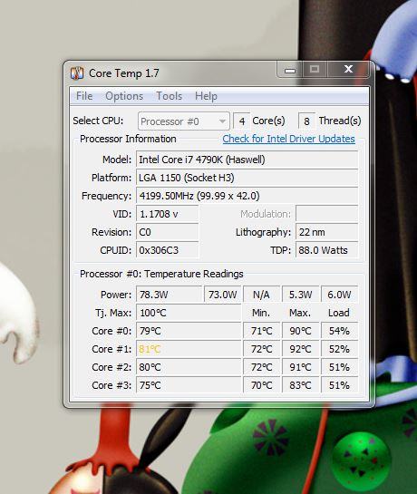

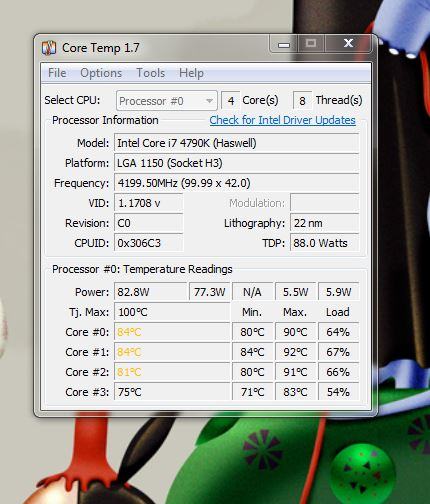

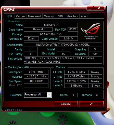

CMOS wurde Stromlos gemacht, Schalter am Netzteil auf 0. Ich habe Heute Nachmittag Prime95 laufen lassen und Screens gemacht, hoffe die passen
15minprime 1.JPG15minprime 2.JPG15minprime 1.JPG15minprime 2.JPGprime95130mim-4.JPGprime95130min-3.JPG

@bawder - Was labert du denn da? Bei 80 °C passiert rein gar nichts in Richtung Bluescreen. Ab 100 °C Kerntemperatur fängt die CPU an zu trottlen, mehr aber auch nicht.
Ist die CPU noch wesentlich heißer gibt es eine Notabschaltung.
Ein Bluescreen ist ein Zeichen für ein instabiles System, wo diese liegt gilt es nun herauszufinden.

Kannst du keinen Kompletten Screen machen ?
Kannst auch auf abload.de hochladen und hier die Grafik einfügen.
Deine CPU sollte , wenn Prime 95 läuft alle Kerne @100%laufen mit 4GHZ rennen , wenn alle Kerne aktiv sind.
Hier stimmt was nicht , aber wundert mich das es niemanden auffällt

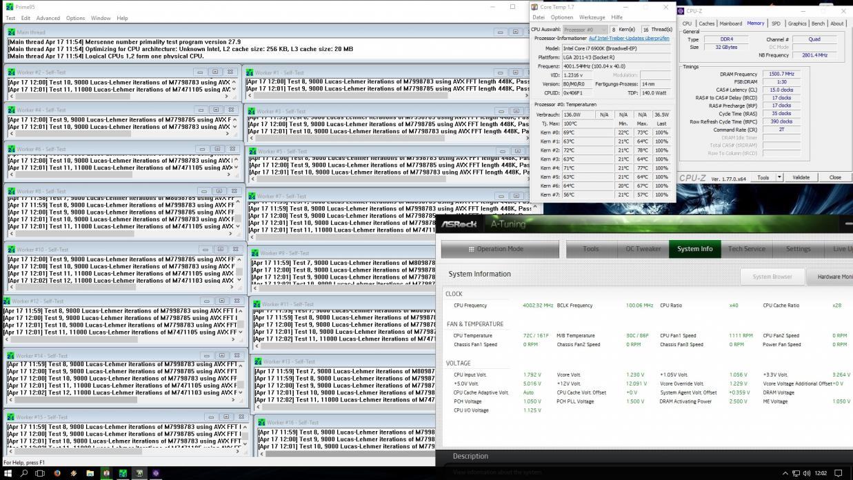

Hier mal ein Beispiel. siehe Bild (Alle Kerne @100% bei Prime)
Mach mal ein Bios update , weil der 4790K kam etwas später (Du hast ein Z87 Board und der 4790K kam bei Z97 ) und vielleicht ist dein Bios zu alt .
Bei dir läuft es instabil und 4,2GHZ passt auch nicht auf allen Kernen.
