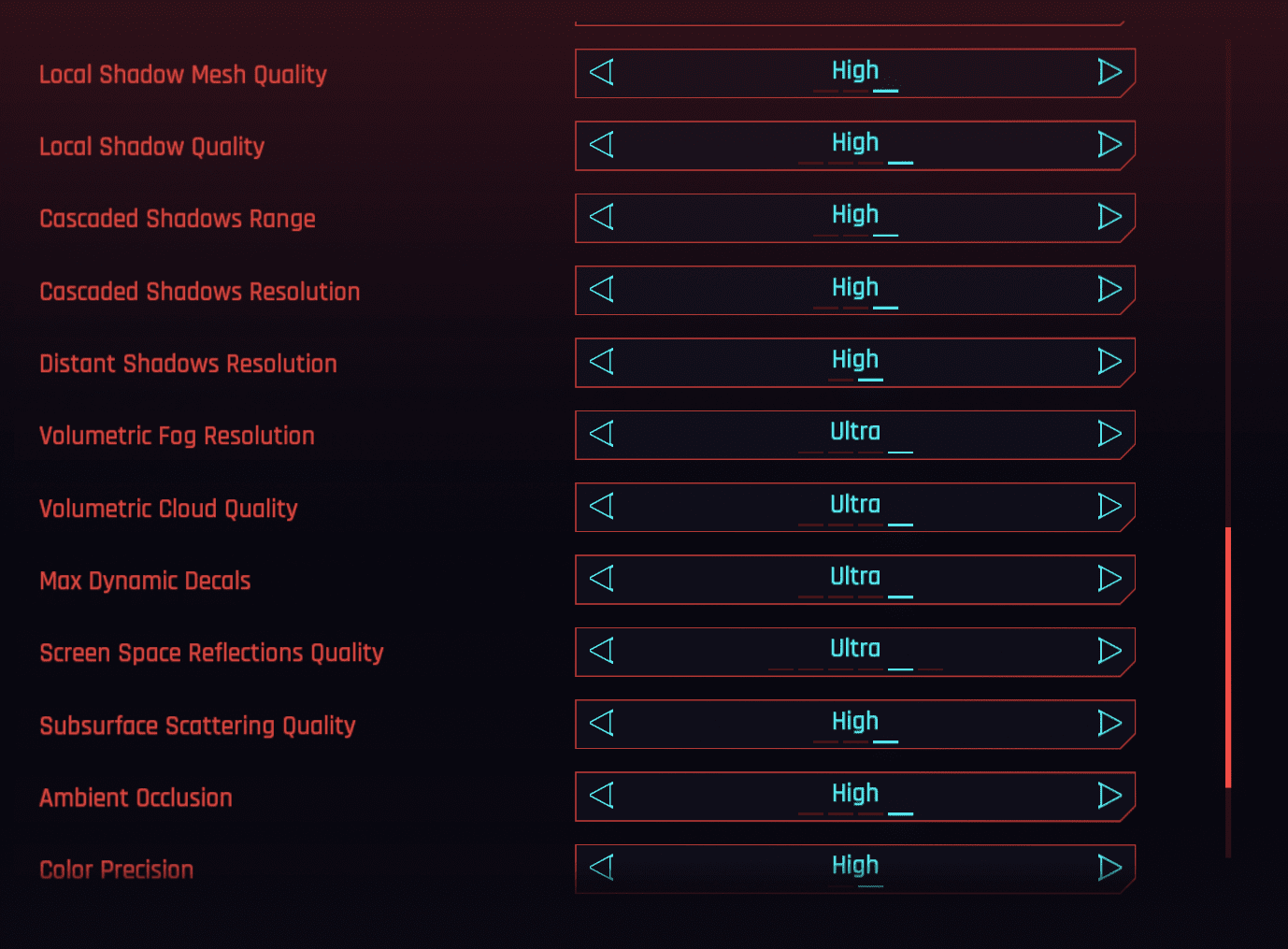

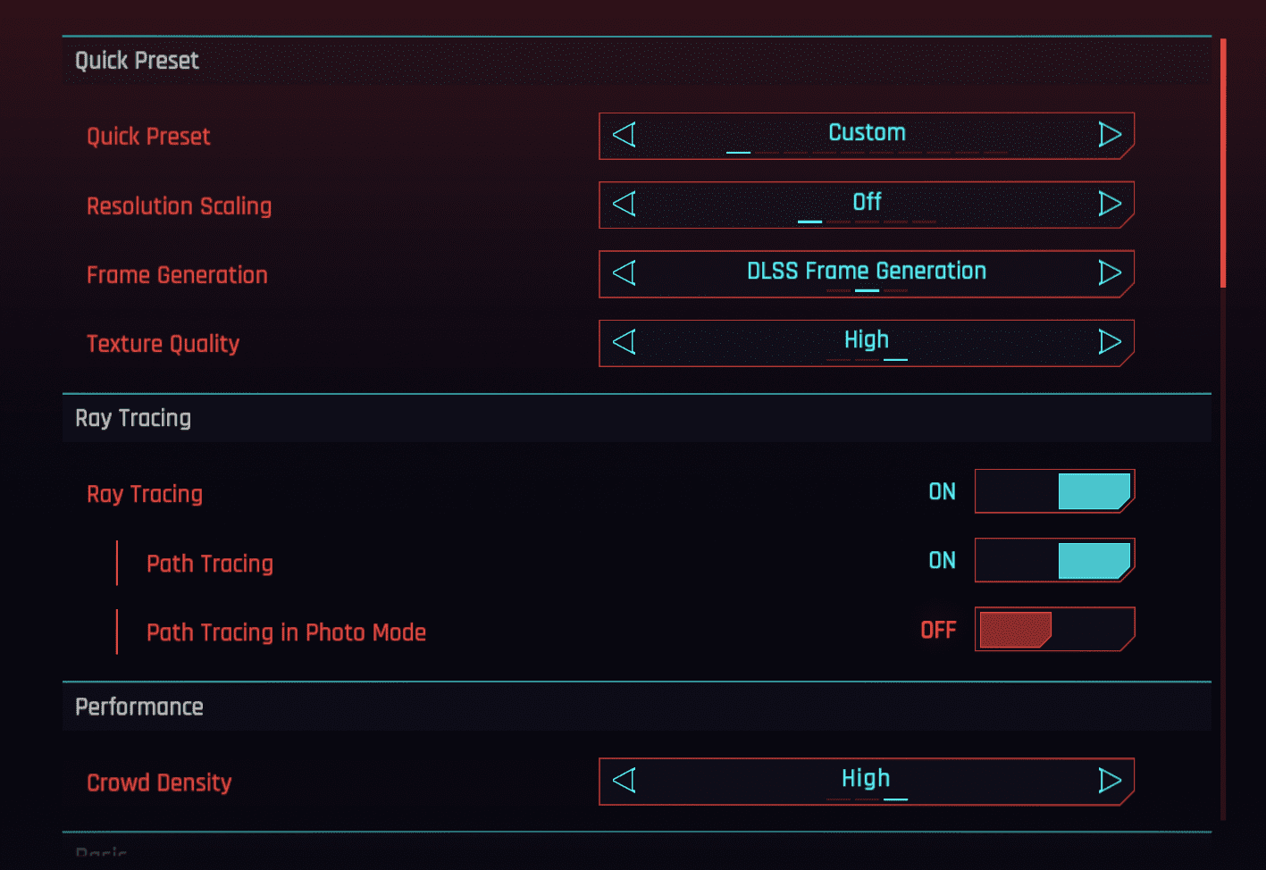

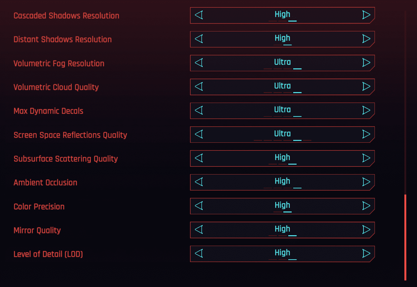

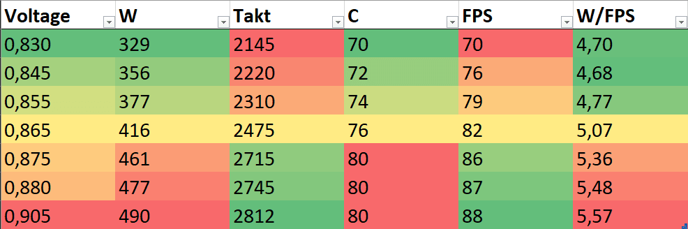

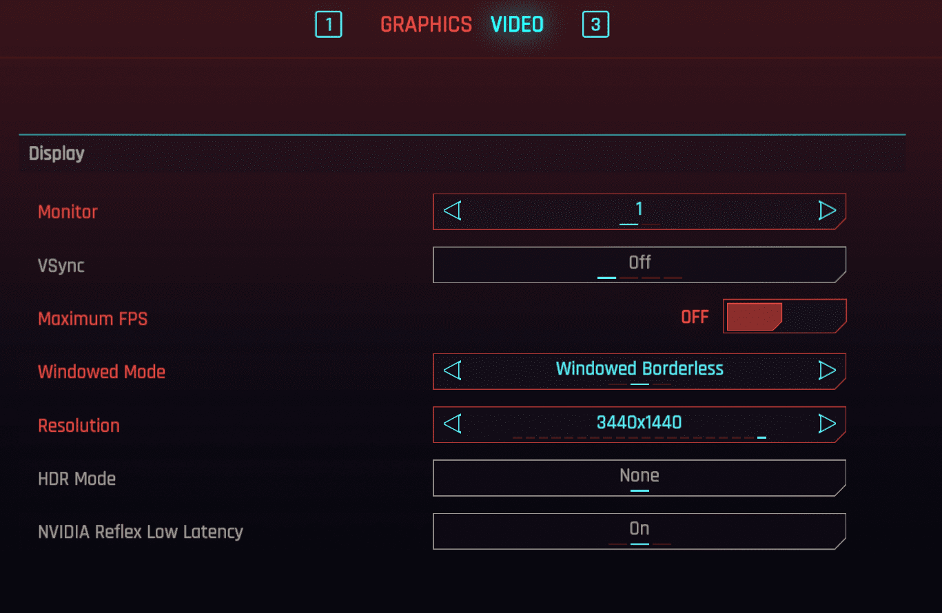

Beim letzten Bench habe ich mich nach Ergebnissen eines Tests gerichtet und dachte mir das mache ich für meine individuelle Konfig sprich Case, Hardware, Silizium RNG nochmal genauer.
E-Cores blieben deaktiviert, weil die doch nicht helfen. HT aktiviert, die bringen etwas.
Obwohl ich einige unnötig hohen Settings nicht fahren würde hab ich diese mal gesetzt. Screen Space Reflections aber nur auf Ultra und nicht auf Psycho.

Benchmark wurde pro Voltage 5-7 mal ausgeführt um möglichst max Werte zu erreichen, die ich dann aus HWInfo notiert habe.
Ich würde sagen über 0.87 boostet der Takt nicht mehr besonders hoch aufgrund der Temps, was sich dann auch entsprechend in den FPS spiegelt.
Denke ich speicher ein 2D und 0.830 0.855 0.875 0.905 als Profile ab und schaue nochmal wie es in anderen Games performt.
