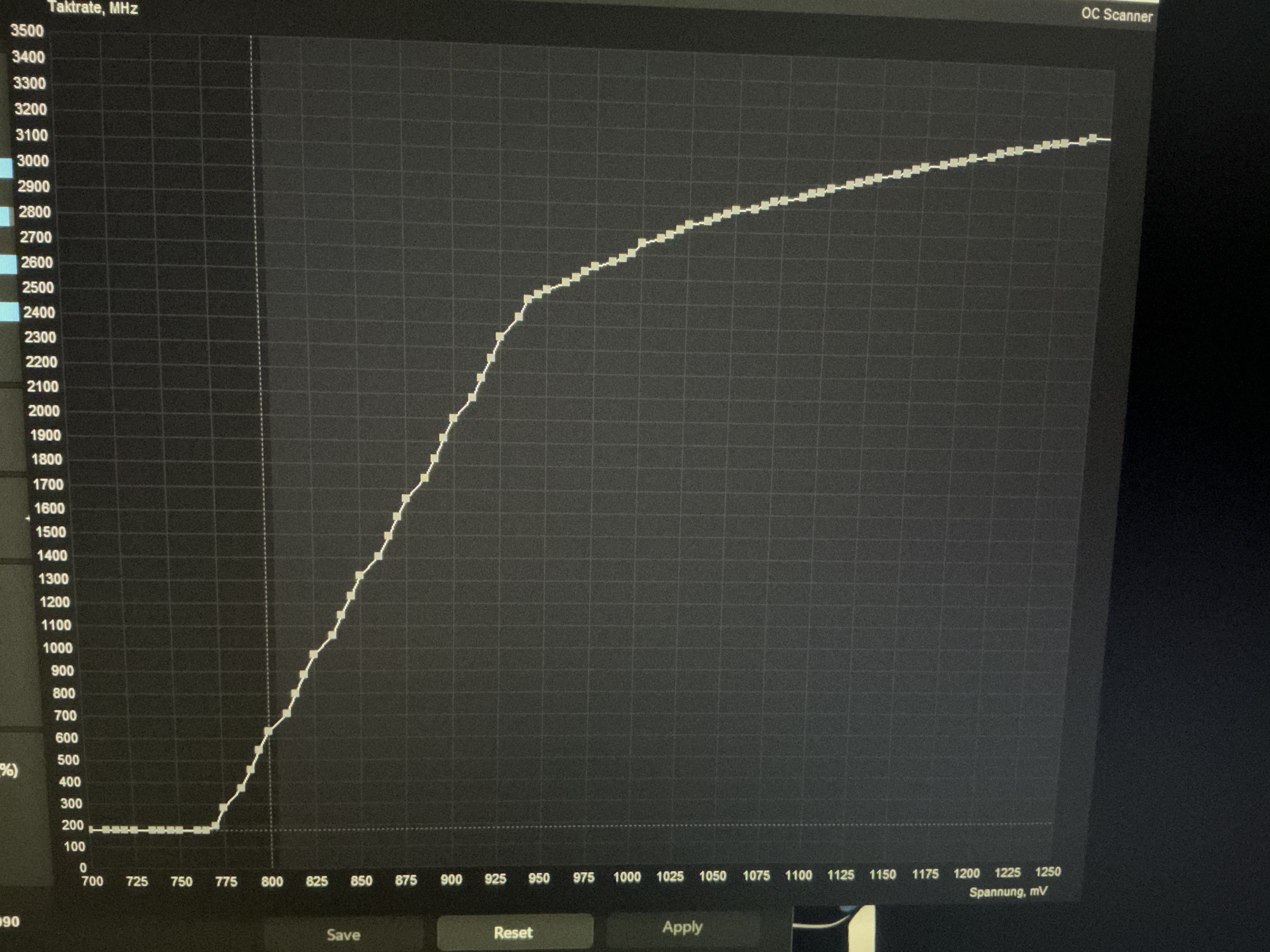

Es gibt ein maximales Offset von 1000 MHz, ausgehend vom Standardtakt beim jeweiligen Spannungspunkt. Und die meisten Karten liegen Default bei 0.85V bei 1300-1400 MHz daher würden dann maximal 2300-2400 MHz bei der Spannung gehen. Gute UV Curves liegen bei 0.85V bei 1900-2000MHz Default, dass du bei 0.8V auf 2800 MHz kommst ist also ziemlich unrealistisch, ich habe bisher keine Karte gesehen, die bei 0.8V 1800 MHz auf der Default Curve Anliegen hat :)
Danke für die Erklärung.👍
Also heißt das ich ich schaue mir erstmal die original kurve an, und gehen dann max 1000mhz an einem Punkt hoch? Ich schaue morgen mal wie die kurve bei mir aussieht und testet das mal mit 0,9mv. Die karte zieht stock max 1.1mv, u d liegt dann voll im Powerlimit vom 575 watt. Da es eine Vntus ist kann man das PL nicht erhöhen. Das wäre auch nicht sinnvoll, da der Kühler nicht der beste ist.
Genau so isses :) Ich kann bei 0,83V 1600Mhz anbieten und hab bisher dort keine höhere gesehen. Oft sind die ja nur bei 900Mhz...
Dafür ist z.B. meine Kurve hintenraus relativ mau, sodass ich gerade mal auf 14000 Punkte im Steel Nomad komme. ABer fürs UV fast die perfekte Karte.
Genau - die 1000Mhz extra klappen halt nur hintenraus auch nicht ewig. Bei mir ist da bei 0,88V Schluss und ich muss dann entsprechend runtergehen.

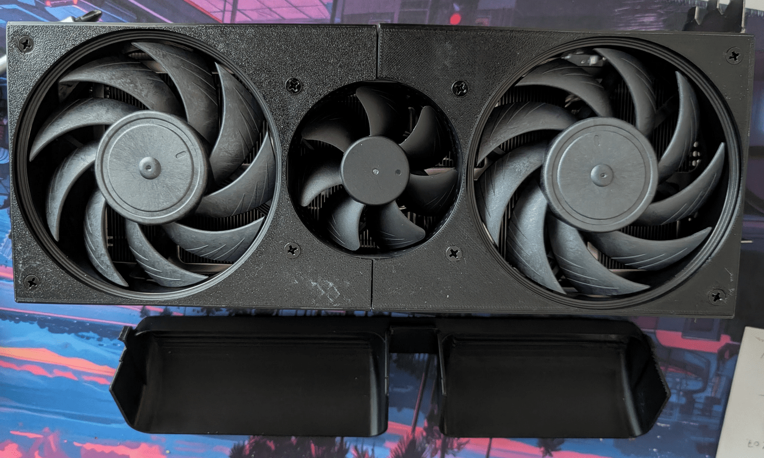

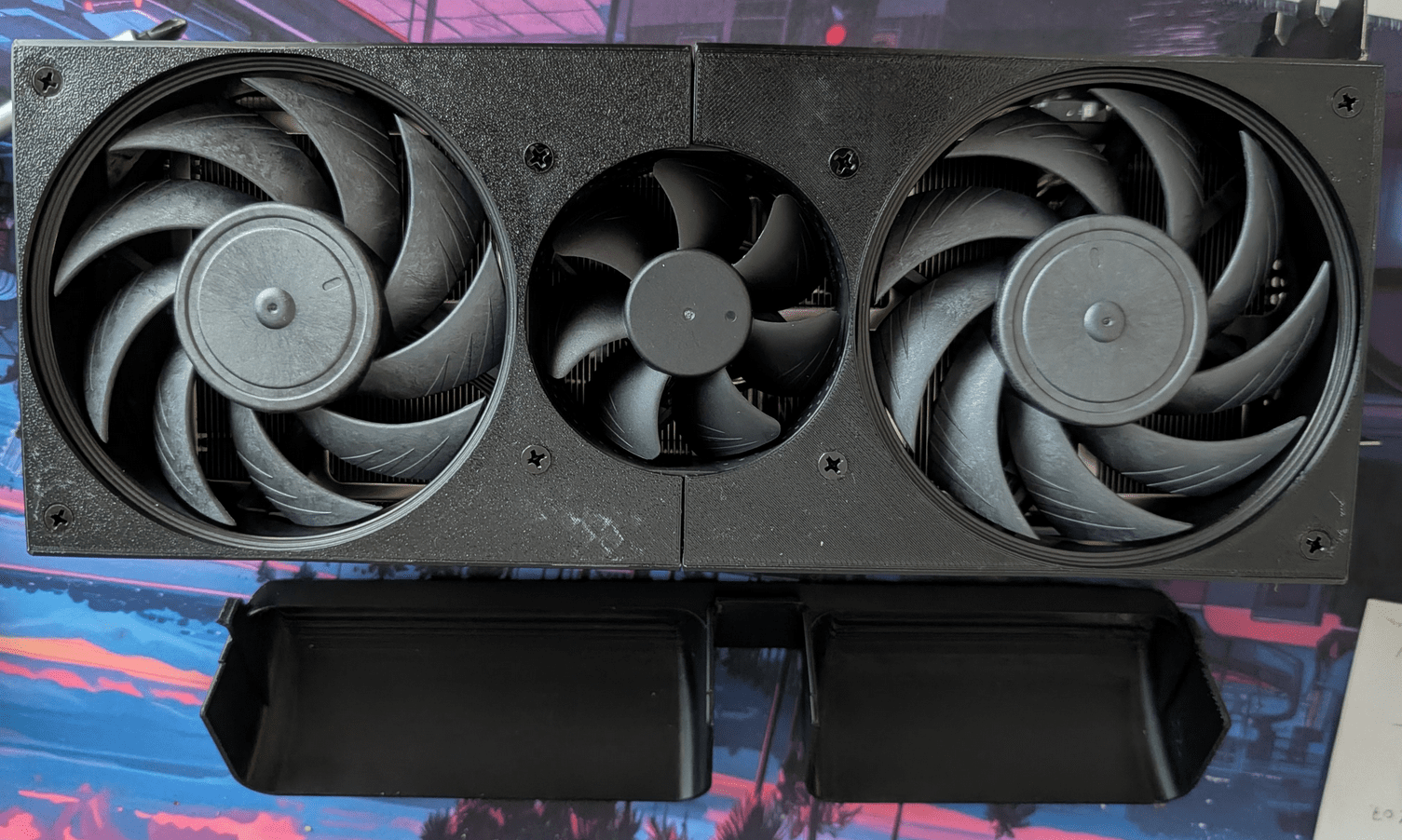

Wer eine Ventus leise will kommt um einen Shroudmod nicht drum rum....
Das kann dann so aussehen:

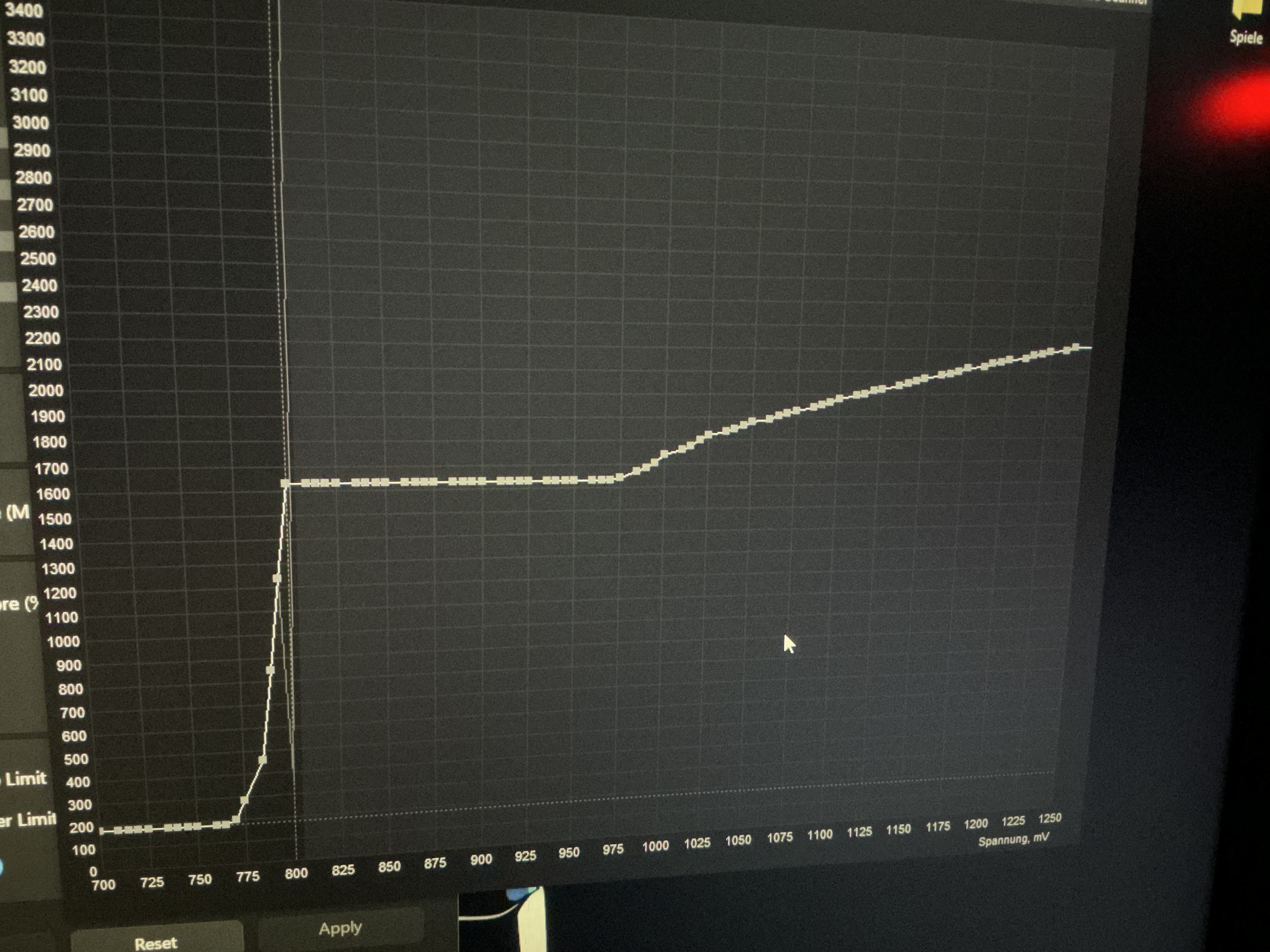

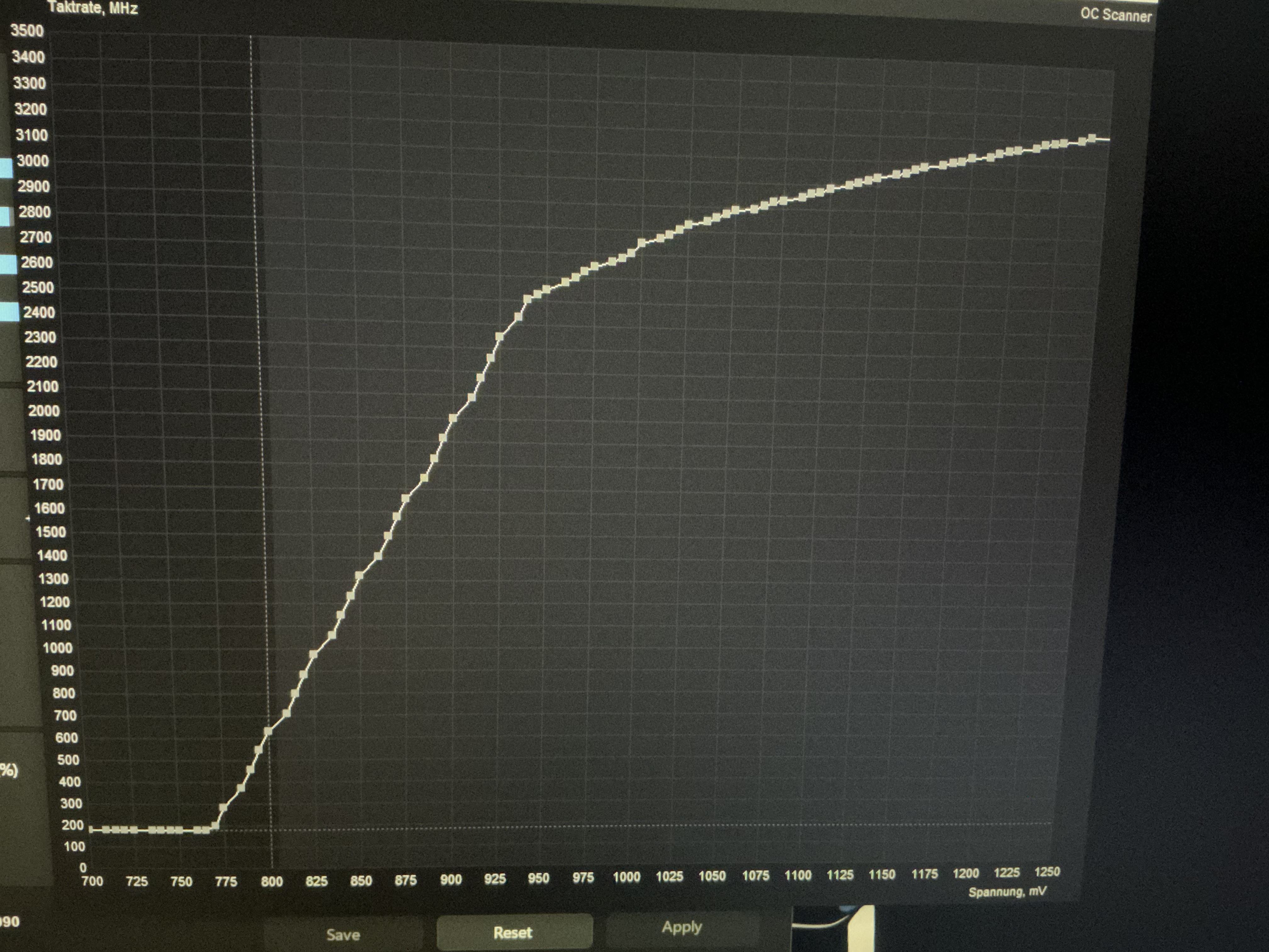

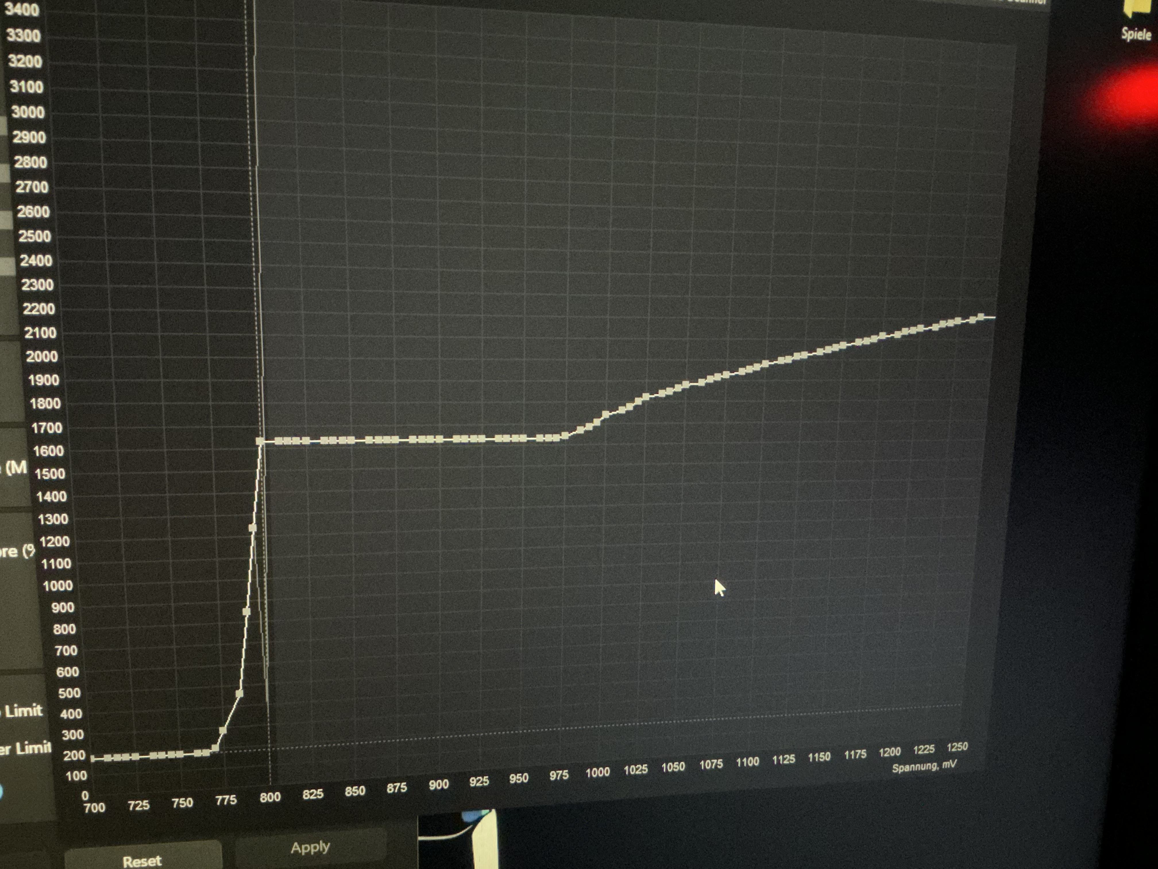

Die bei 0,8mv komme ich auch auf ca 1600 mhz. Im Steel Nomade komme ich Stock auf ca 14200….min vie Rumprobieren hab ich auch schon 14750 hinbekommen. Aber die Karte hängt immer im Powerlimit. Der Shroud Mod sieht interessant aus…Aber meine Karte ist paar tage alt, da will ich noch nit drann rumdoktern.
Das eine Bild ist die Kurve bei 0,8mv. Das andere ist die Stock kurve.

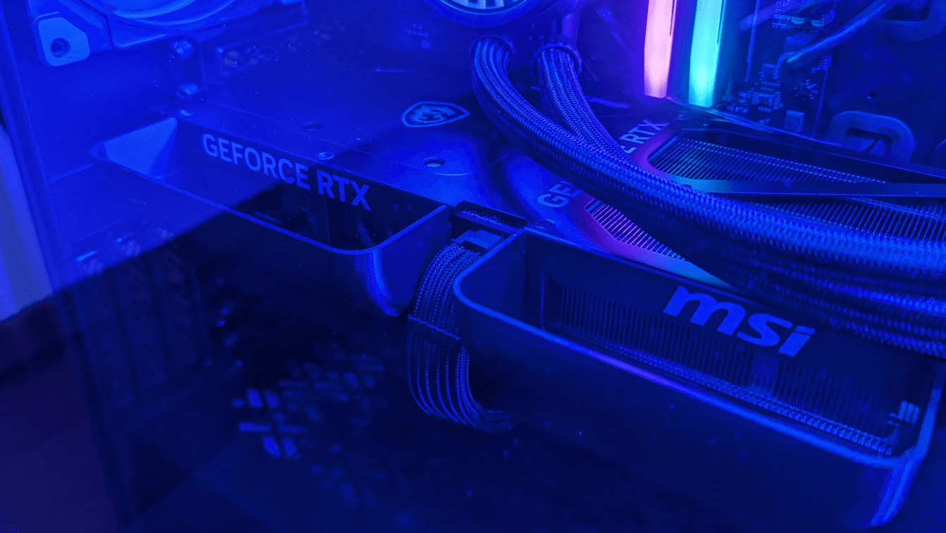

Da musst du gar nicht für rumdoktern. MSI hat da kein Problem zwecks Garantie mit.
Dazu muss ich doch das Garantie Siegel brechen….Außerdem brauch man einen 3d drucker. Woher nehmen 🤷‍♂️😂
Nein, das Siegel ist auf der Klammer der GPU. Die Backplate und Kühler kannst du einfach so entfernen. Bei Palit geht das z.B. nicht ohne das Siegel zu brechen.
Den Shroud kann man ja (uA bei mir :d) auf diversen Plattformen ja auch kaufen. DAfür lohnt kein Printer - korrekt. :)
und wir haben hier im Luxx auch eine 3D-Druck-Abteilung, die drucken für den schmalen Taler auch gerne mal etwas.
Einfach nachfragen ;)

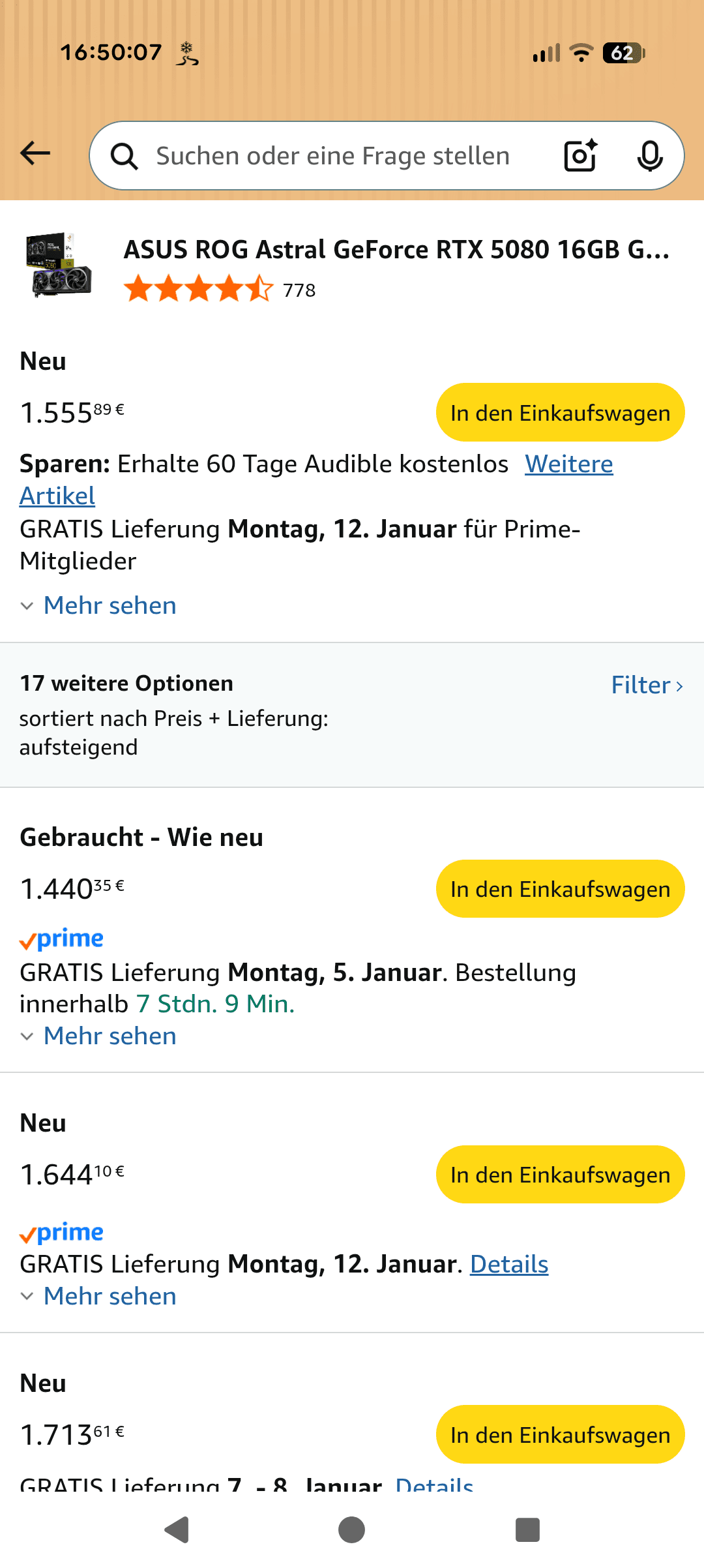

Heute ne Astral bei Amazon gesehen, gebraucht wie neu (kann ja leider auch alles heißen) 1440€😅
Und die 1555€ neu sind ja ähnlich zu allen anderen.. maximal 200€ günstiger geworden zum Lauch im Februar.
