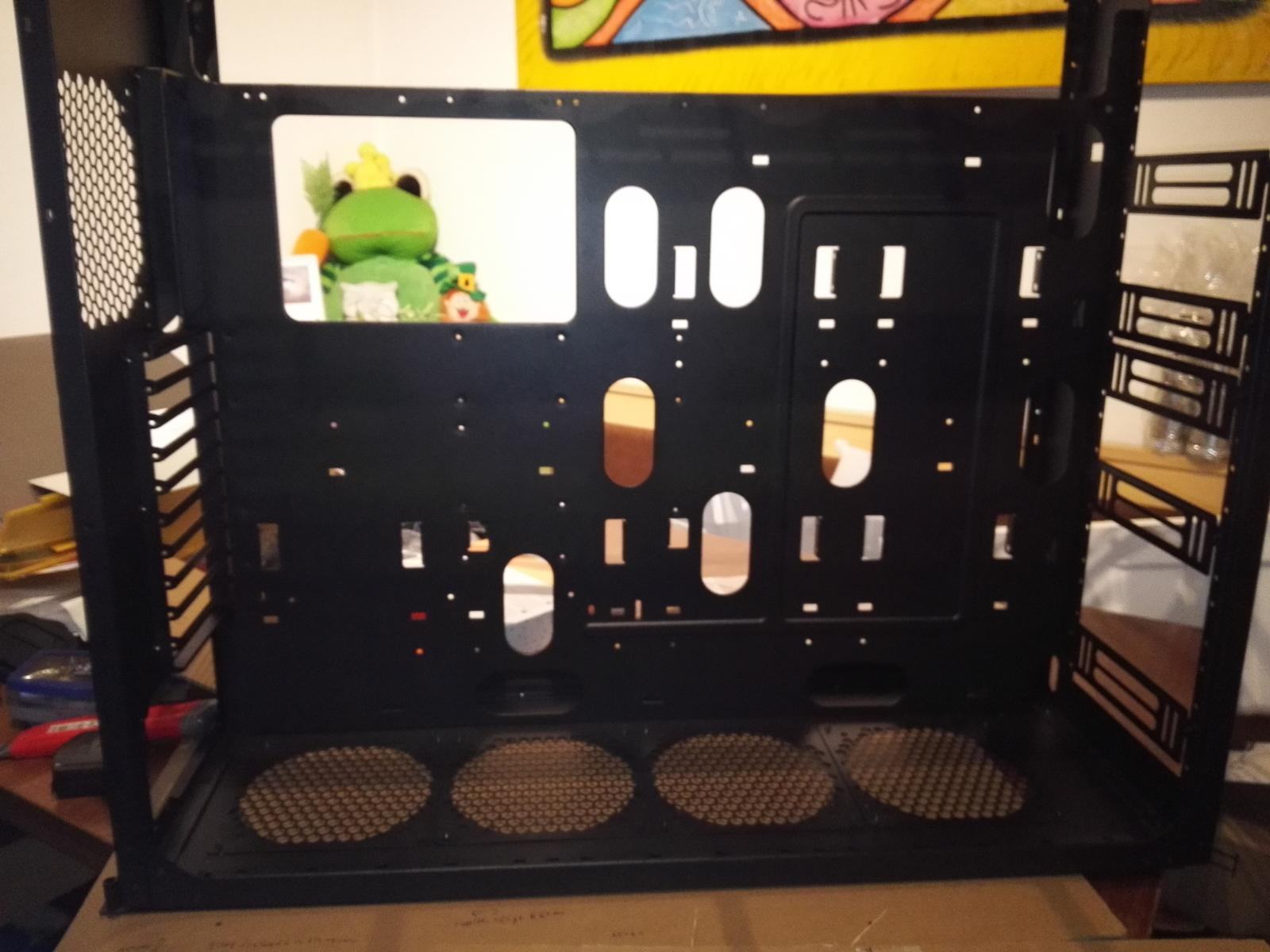

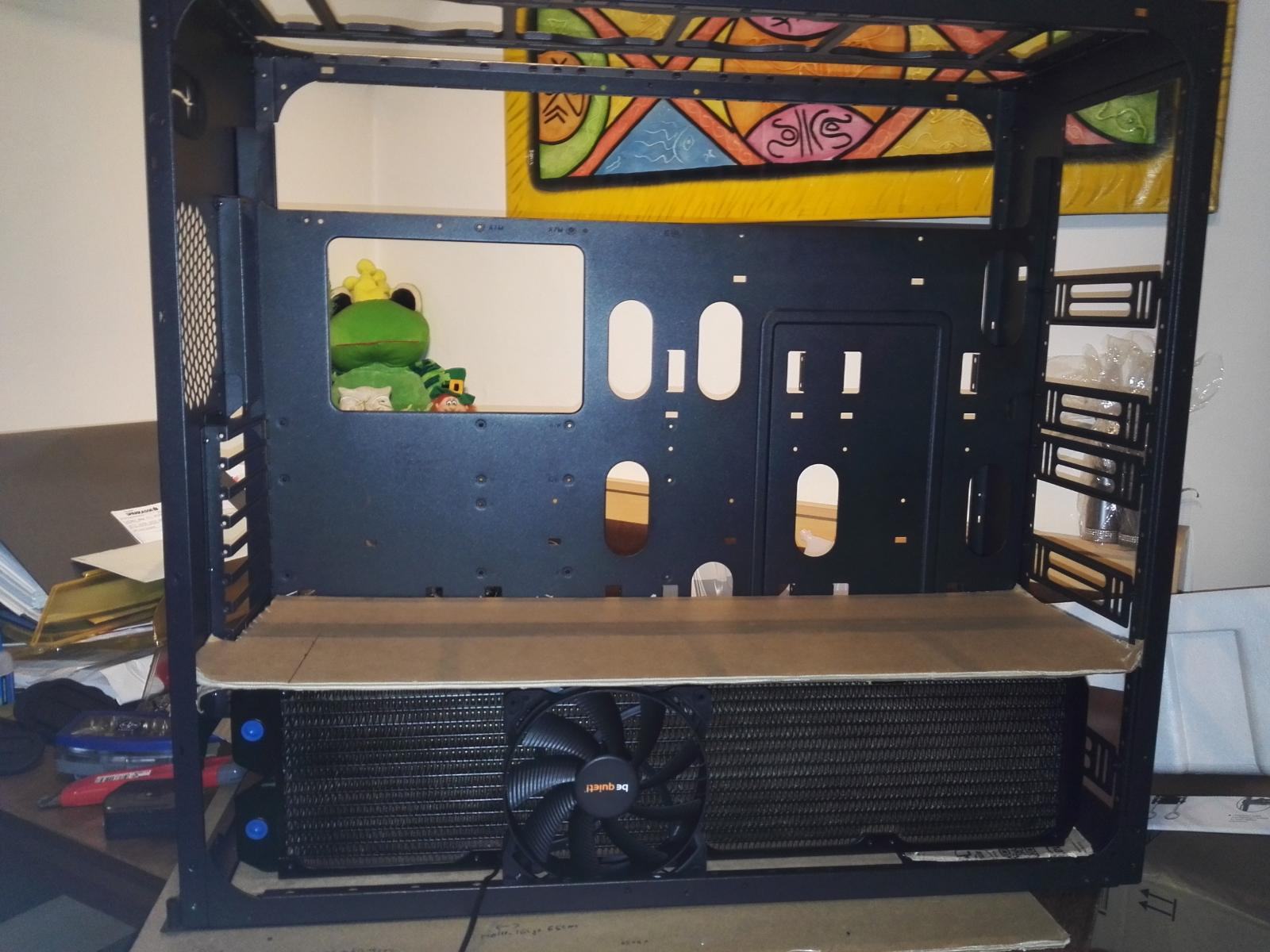

ich bräuchte Hilfe bzw. Vorschläge für das Befestigen eines Radiators, da beim Gehäuse hier keine Befestigungen vorgesehen sind.
Ich möchte den Radiator auf dem Boden aufstellen und oben kommt dann noch ein Deckel raus (aus Plexiglas).
Beim Radi selbst sind ja nur Löcher für Lüfter vorhanden, daher vielleicht mit Winkel einklemmen? oder auf den Boden kleben? (ist ein Alphacool NexXxoS XT45 560mm)
Bilder füge ich noch hinzu, weitere können gerne nachgereicht werden.
Danke & LG

den radiator einklemmen bzw. mit winkeln zu fixieren, hört sich doch gut an.
oder du findest einen sog. "Phobya Radiator Stand - Triple 140mm", den du mittig installierst.
oder du bringst die winkel an einen "BitsPower Mesh RADGARD 560" an und bastelst dir somit einen stand (wie oben).

zB mit Winkeln die Du an der Rückseite des Radiators in den Bohrungen für die Lüfter und am Boden des Gehäuses verschraubst. Bin mir nicht sicher ob das mit den vorhandenen Lüfteröffnungen im Boden funktioniert oder ob du eine andere Bodenplatte einbauen musst. Was mir aber nicht klar ist, ist wo dein Netzteil Platz finden soll.

Ja das mit der Befestigung muss ich mir noch genauer ansehen, zur Not kommt hier auch noch eine Platte rein.
Mit dem Netzteil bin ich mir noch nicht 100% sicher:
Entweder ich stelle es aufrecht hin, wobei dann der Lüfter des Netzteils wahlweise zum Radiator oder gegen die Zwischenwand bläst - oder ich schneide eine Aussparung in die Zwischenwand, hinter der Zwischenwand hätte ich noch rd. 6 cm Platz bis zur Abdeckung.
(hab mir auch schon überlegt die gesamte Zwischenwand zu kürzen um mehr Platz für die Pumpen zu gewinnen, aber zur Not ginge es wohl auch ohne schneiden.
Ist meine erste WaKü, daher schreckt es mich etwas ab ein neues Gehäuse zu zerschneiden ;)
hast auch recht. würde auch erstmal verschiedene positionen testen und den vorhandenen platz nutzen.
ganz so wild wäre es auch nicht, wenn der lüfter zum radiator zeigt. ist zwar nicht optimal, aber solange der lüfter kaum hörbar bleibt, würde ich das vorziehen.
welches gehäuse ist das eigentlich?
Gehäuse ist ein Thermaltake W100
nicht schlecht, herr specht. da soll sogar ein 600er in den deckel passen. :d
