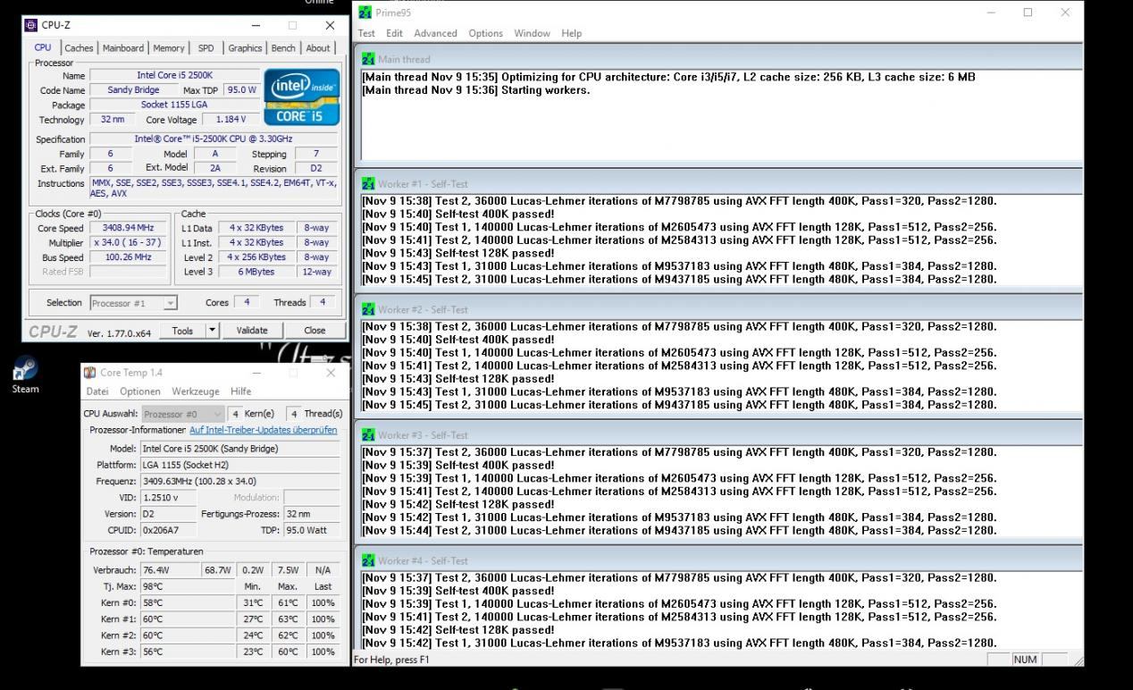

So....hab getestet....hänge die Ergebnisse hier ran
Irgendwie kein wirklich großer Unterschied zu Spiele-Last beim OC mit Multi von 41 ...mhh

mit welcher Prim Version getestet ?
schon davon gelesen das neuere Versionen gerne mal die CPU 10°C heißer werden lassen ?
Bei Standardtakt sind die Temperaturen absolut i.O.

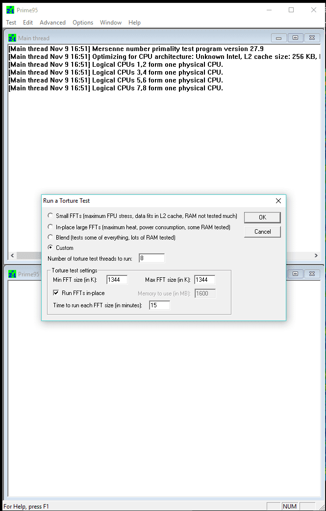

Prim läst dann wie oben von mir auf Bild gepostet erstmal 15 min laufen.....wenn stabil, dann Mulit 43.

Oh und wegen der Prime Seetings..Test Threads auf 8 weil ich 4 Kerne /4 Threads habe? Und die andern Zahlen...woher kommen die?
