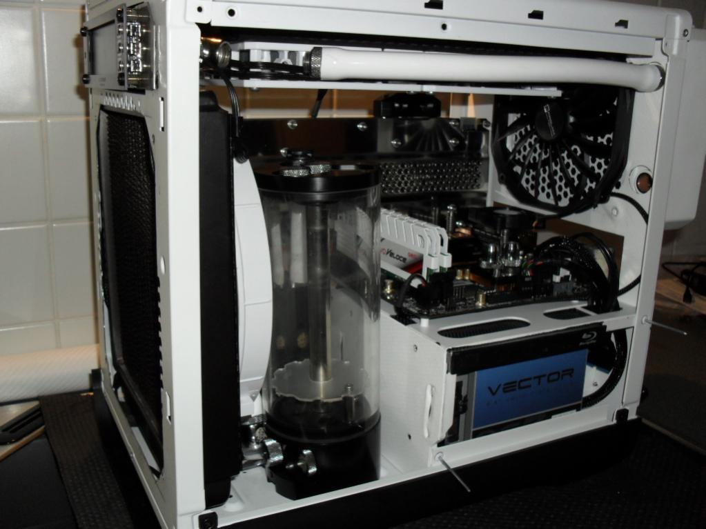

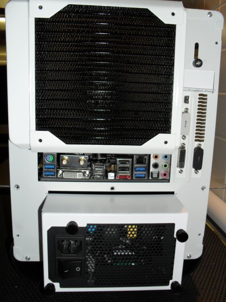

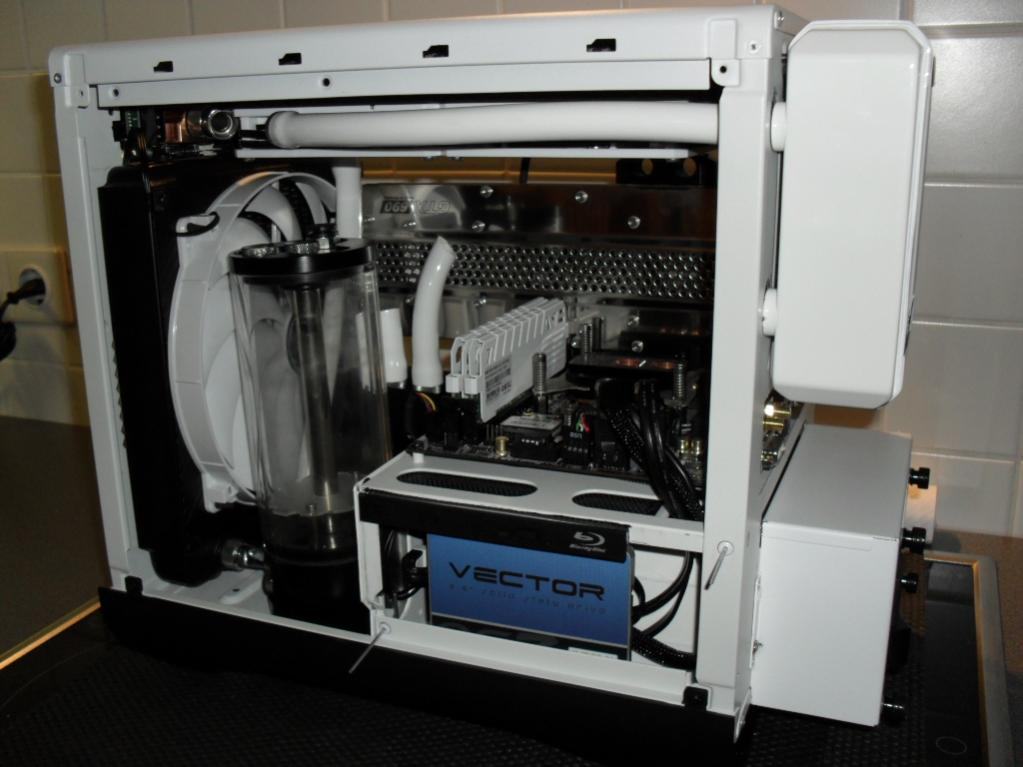

bereits erledigt:
- Gehäuseblech vorne ausgeschnitten. 2 mm Platzgewinn für Grafikkarte und ungehinderte Luftausströmung
- Netzteil tiefergelegt für Blue Ray Slimlaufwerk zwichen Netzteil und Mainboardtrayblech
- Netzteilverlängerung von Lian Li weiss lackiert und 1000Watt Netzteil

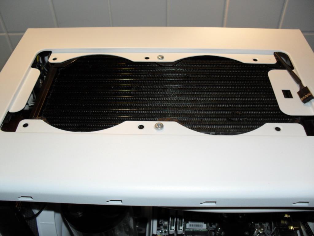

- 140 Radiator hinten weiss lackiert (Tausend Dank an meinen Lackierer)
- Aquaero 5 vorne kommt unter Wasser, dadurch kommt wieder der 240 Slimradi in das Gehäuseoberteil
- Alle SDD wandern in das Netzteilabteil, dadurch wirken der Aqualis und die D5 Pumpe nicht so globig
folgende Arbeiten stehen am Wochenende an:
- Für den Aqualis Ausgleichbehälter Ausschnitt aussägen. Wird, wie das Netzteil tiefergelegt
- Aquaero D5 Pumpe einbauen
- Hinteres Lüfterblech aussägen, für ungehinderte Luftausströmung durch den 140 Radi
- Ins Heck kommen zwei Schnellverschlüsse für externen Mora
- Schlauchführung und Verkabelung optimieren
- sämtlich Gehäuseteile werden mit weisser 3D Carbonfolie beklebt
Wenn das alles erledigt ist, fehlen nur noch die Seitenteile. Zur Grafikkarte vermutlich das Orginale mit Seitenfenster.
Auf der anderen Seite kommt der Ausschnitt fürs Slimlaufwerk und darunter die Belüftung rein. Seitenfenster kommt auch
noch rein, bin mir aber noch am überlegen. Die Belüftung soll komplett durch den Netzteilraum gehen und bei der Grafikkarte
ins Gehäuse strömen. :stupid:

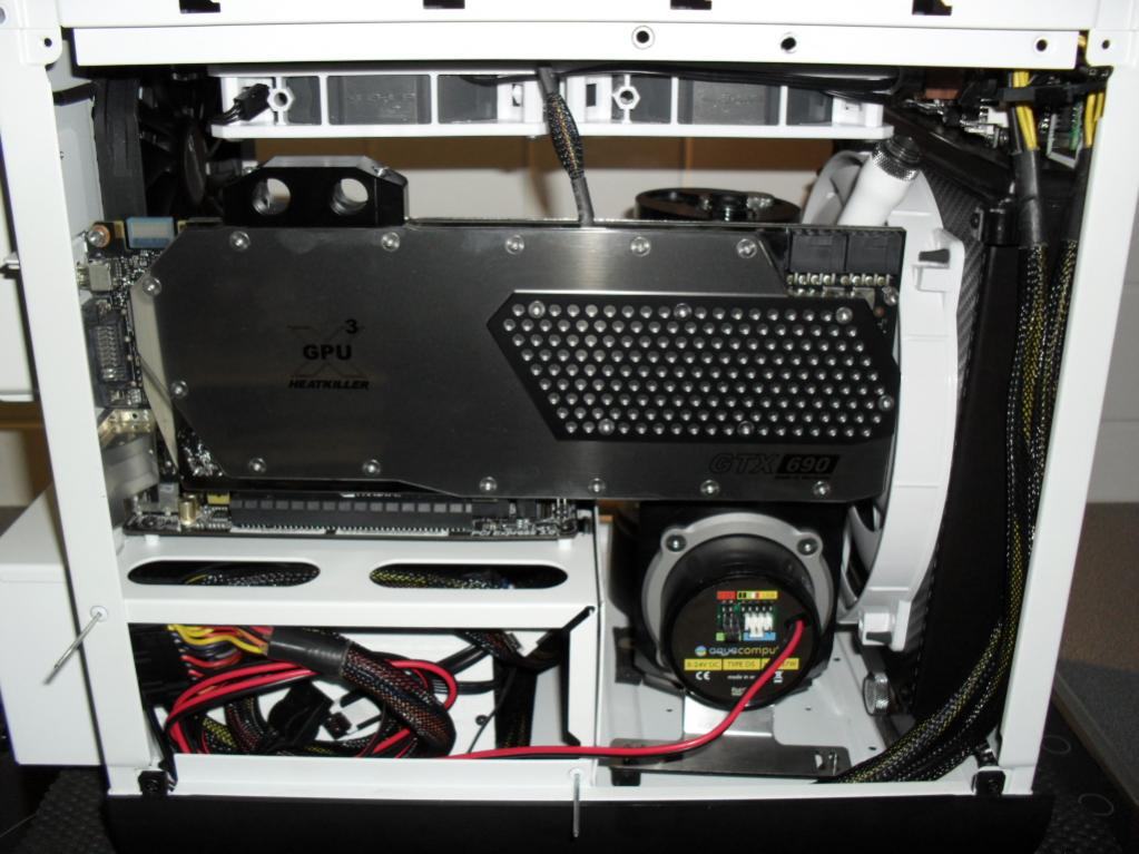

Letzte Anprobe vor dem Gehäuseumbau. ;)
Schläuche sind nur provisorich. :lol: Es gibt da noch eine bestimmte Vorgehensweise alles einzubauen, zu verkabeln,
dann die Schläuche positionieren und das ganze Sytem zu entlüften. :banana: :banana: :banana:

Der GPU Kühler ist ja mal ein Traum. Kommt oben auch noch ein Griff drauf?
Btw: Die Schläuche sind nur provisorisch? Wie schade. Ich dachte, du schießt das Wasser im Case genau in das nächste Schlauchstück jeweils :fresse2:

:lol: Mit dem Wasser müßte ich mal probieren, ob ich treffe......:lol:
Trotzdem Danke fürs Lob. Der PC ist mehr zum spielen und OC gedacht. Fürs tägliche muß der:
her halten. Griffe werden natürlich wieder die weissen montiert. Alles soll so Orginal wie möglich
sein. Nur die Unterseite, fällt aber kaum auf, und die Rückseite, wobei mit angeschlossenen Kabeln
mir diese Lösung besser gefällt.

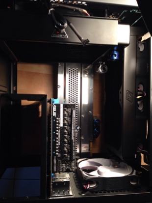

Probleme über Probleme .. Heute kam meine Aquatuning Bestellung bei mir an ..
- Der 200mm Radiator und der 240mm Radiator im Deckel stören sich gegenseitig. Kann die Bohrungen nicht nutzen. Muss selber bohren. Der 200mm Radiator ist 2mm zu hoch.
- Meine Gewählten Anschlüsse sind extrem groß für 16/10mm. Fabrikat ist Monsoon. Zum Glück habe ich noch andere da.
- Swichtech AiO H220 eignet sich nicht für mein Vorhaben. Pumpe ist mir einfach zu laut. Vorhandene Pumpe jetzt Laing.
- 180mm Lüfter ist zu breit. Neuen bestellt mit 25mm breite.
- Neuen AGB bestellt, alter zu lang.
- Shoggy zur Entkopplung bestellt.
Leider ist mir das alles erst nach und nach aufgefallen. Es sind jetzt also insgesamt 3 Bestellung raus bei AT. Jeden Tag eine neue. 3 mal Versand, 3 mal warten. Leider habe ich das Gefühl, dass das jetzt noch immer nicht alles war.

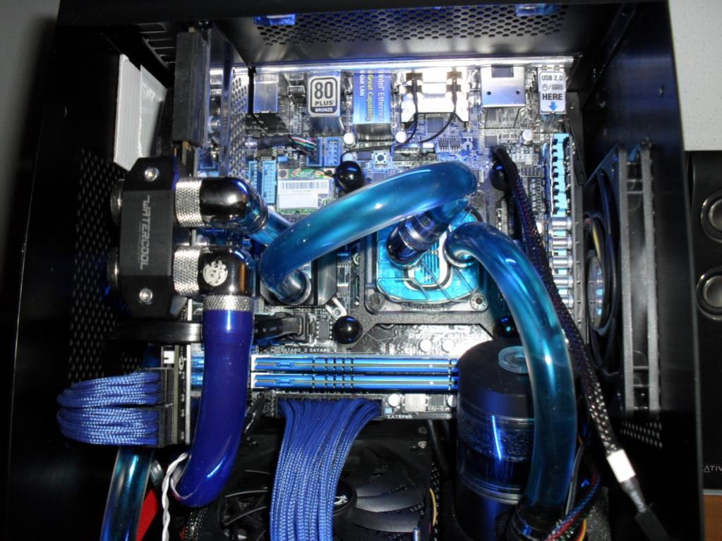

Es ist so verdammt eng ...
Morgen werde ich das Netzteil einbauen und ordentlich verschlauchen. Das wird noch mal ein Akt ;-)
Oh Gott, weiß noch gar nicht, wie ich das füllen soll ..
Der kommt über die Pumpe vor den 200mm Radiator in der Front.
Hab die Schnauze voll für heute ...
Paar Freunde kommen jetzt .. Schönes Bierchen ;-)
Bis morgen

Viel Spaß noch bei Verschlauchen, verkabeln usw :fresse2:
Sieht aber sehr gut aus. Hast dir dein Bier verdient
@Schmitti:
@Skiller: Da musst du aber noch Hand anlegen. Stichwort Kabelmanagment :asthanos:
aber die Farbe bietet Potential, gefällt mir sehr gut
Hm mal sehen ob ich dazu die Lust finde. Das NT hat kein KM und es ist mein (günstiger) 2. PC.
Mein Collossus is schön aufgeräumt, aber da hab ich ja auch viel mehr Platz zum verstecken :P
So habe heute die Löcher für den 200mm Radiator in der Front gebohrt. Beide Radiatoren sitzen nun fest und stören sich nicht mehr gegenseitig. Habe mit dem verschlauchen begonnen. Gar nicht so einfach, in solch einem kleinen Gehäuse. Zwischen Grafikkarte und Front Radiator passt nun nicht mal mehr ein Haar. Nichts von beiden hätte auch nur ein ein Hauch größer sein dürfe. Morgen werde ich mal im Baumarkt vorbeischauen. Muss mir etwas ausdenken, wie ich den AGB ordentlich befestige. Ich denke, ich werde mein System am Wochenende in Betrieb nehmen können. Wenn es dann soweit ist, gibt es natürlich auch Bilder von mir.
