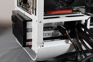

Es passen alle auf dem Markt erhältlichen "ATX" Netzteile. Sogar "ATX large":wink:
Das stimmt so nicht mildwild. Ok, Höhe und Breite sind ATX-Norm. Jedoch kann die Länge bei den Netzteilen variieren. Und das Prodigy nimmt halt nur Netzteile bis 160mm auf. ;)
Ok Stimmt schon...Oder man macht es so:)
Wobei dann 1. das Netzteil hinten raus guckt, und 2. nicht hält. Und die Verlängerungen von LianLi (kommt doch von denen oder?) sind auch nicht jedermanns Sache.
Aber das Netzteil ist eh für'n Arsch, wenn da schon "Nitro X" drauf steht :fresse2:
Das war ein Beispiel. Um zu veranschaulichen, was ich meine habe ich ein passendes bild im Internet gefunden. Wenn ich sehe was andere mit ihrem PC Gehäuse alles machen ist das ja noch legitim
Oder nimmst eben so eine LianLi Blende, dann ist es vollkommen egal, wenn es einen nicht stört, das es hinten rausragt...;)
