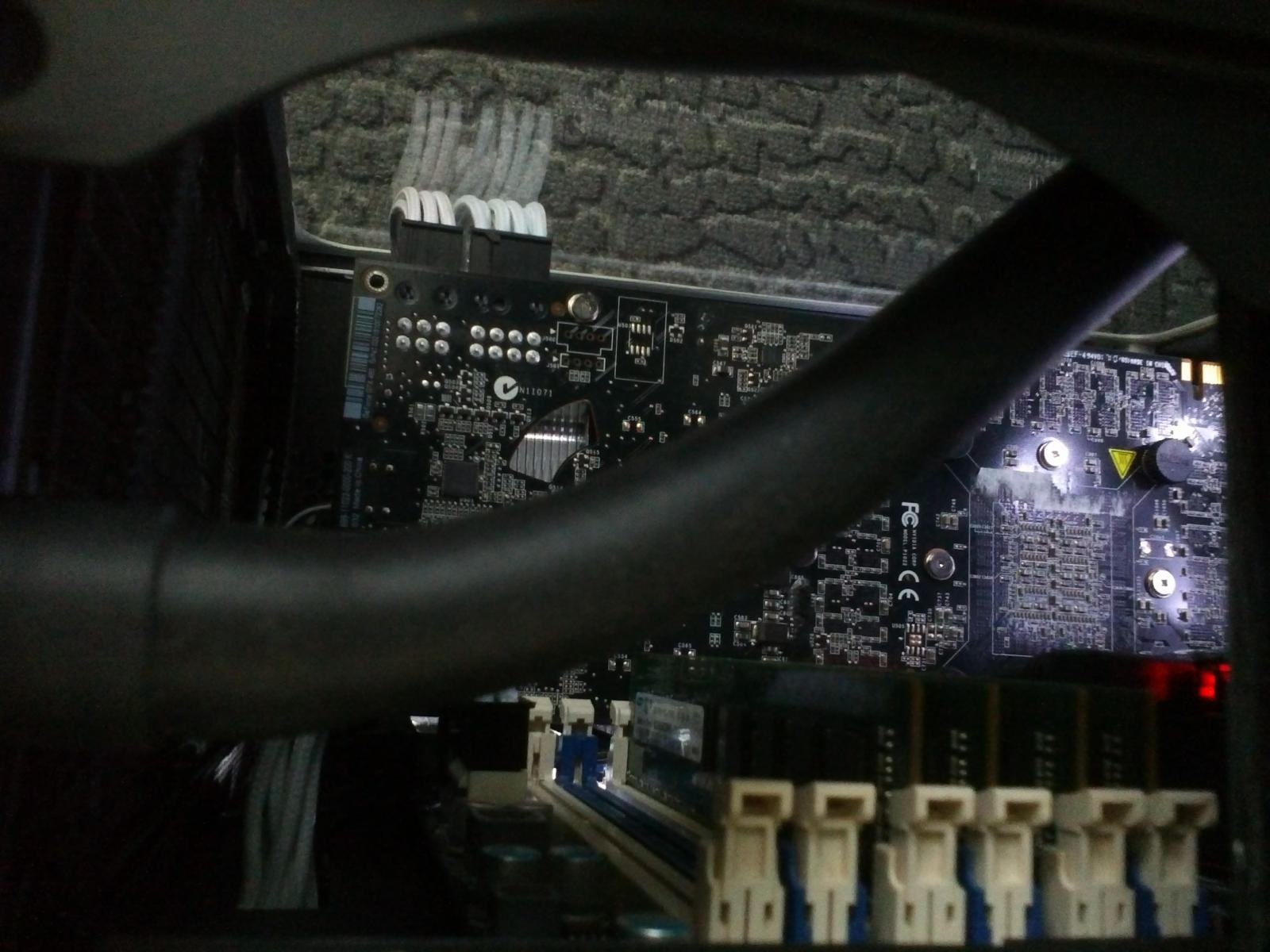

bin euch ja seit Monaten Bilder schuldig...Aber ich hatte irgendwann echt die Schnauze voll...H220 erweitert, nach zwei Wochen Pumpendefekt...
Ab in die RMA, alles neu verschlauchen, 1,5 Monate später Pumpendefekt. Danach war ich kurz vor der Kapitulation, habe mich aber daraufhin entschlossen mir eine richtige Wakü für mein geliebtes Prodigy zuzulegen.
Also 240er in den Deckel, 200er in die Front. Das ging soweit ganz gut, aber mir war die Wassertemperatur zu hoch. Die GTX 580 heizt dem Gehäuse ziemlich ein und das wirkt sich dann auch auf die Wassertemperatur aus.
Alles @stock laufen zu lassen war für mich ein No-Go, und es war auch für mein Empfinden viel zu laut - also was tun???
- Externer Radi dran.
So genug mit dem Roman, ich will endlich meine Schuld begleichen:
Entschuldigt bitte die Quali, hatte grad nur mein Smartphone zur Hand.
Was kommt als nächstes: Nach meinem Geburtstag entweder eine 780ti oder eine r9 290x. Das hängt etwas von meinen Gönnern ab :d
