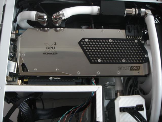

habe hier die Diskussionen, betreff der Länge der Grafikkarte in Verbindung mit dem Radi vorne, verfolgt. Bei meiner GTX690 liegt die Grafikkarte am Gehäuselüfter an. Da das Lüfterblatt tiefer liegt, dreht er sich aber problemlos. Habe aber noch 1-2mm gefunden. Hoffe das der Umbau am Wochenende klappt. Dann gibt es auch neue Fotos.
Wenn ich für dich sprechen darf Smatter:lol:
Nein da sind gefühlt 1mm dazwischen, vorausgesetzt du nutzt einen Slim-Lüfter. So ist es zumindestens mit meiner 580.
sicher darfst du..und ja, das ist ultra knapp. Ich musste den Lüfter quasie im Radi montieren, sonst hätte da snicht mehr gepasst.
und dein case ist auch sehr schick...;)...nochmal nebenbei...^^
Hallo Leute,
Fo**Harresbreite...man, man...;)..
