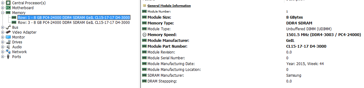

kleines Update noch schnell um nich weiter OT zu werden:
Obwohl anscheinend beidseitig bestückt, handelt es sich wohl doch um Samsung und nicht um Hynix. Konnte es mit HWInfo64 auslesen (Danke für den Tip)
