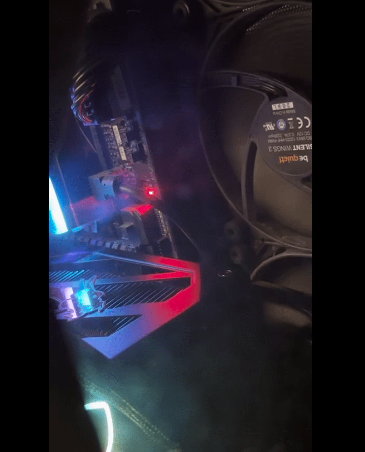

ich habe ein Problem beim Bios-Update meines Gigabyte X670E Aorus Master.
Ich möchte gerne von Bios Version F32 auf F38 updaten (auch weil ich in zwei Wochen eine neue Cpu bekomme Amd Ryzen 7 9800x3D bin mir da nicht sicher ob der jetztige Bios mit der neuen Cpu klappt)
Der Ablauf sieht so aus:
-Das Bios-File lässt sich über Q-Flash ganz normal flashen
-Der Flash Vorgang endet ohne Fehlermeldung
-Sobald das System danach neu starten will bootet es nicht mehr
-Auf dem Mainboard fangen die beiden LED´s( abwechselnd an zu blinken (VGA&BOOT)
-Da nichts passiert schalte ich den PC aus und wieder an komme auch auf den Desktop aber die Bios-Version ist immer noch die alte
Mein System:
-Rtx 5080
-Amd Ryzen 9 7900x
-2x16Gb G.Skill Trident Z5 (kein Expo läuft auf 4800mhz)
-Aorus Master x670e
-2560x1440 Auflösung
Ich hoffe man erkennt irgendwas auf den Bildern
Weiß jemand woran es eventuell liegen könnte?
Danke im Vorraus
