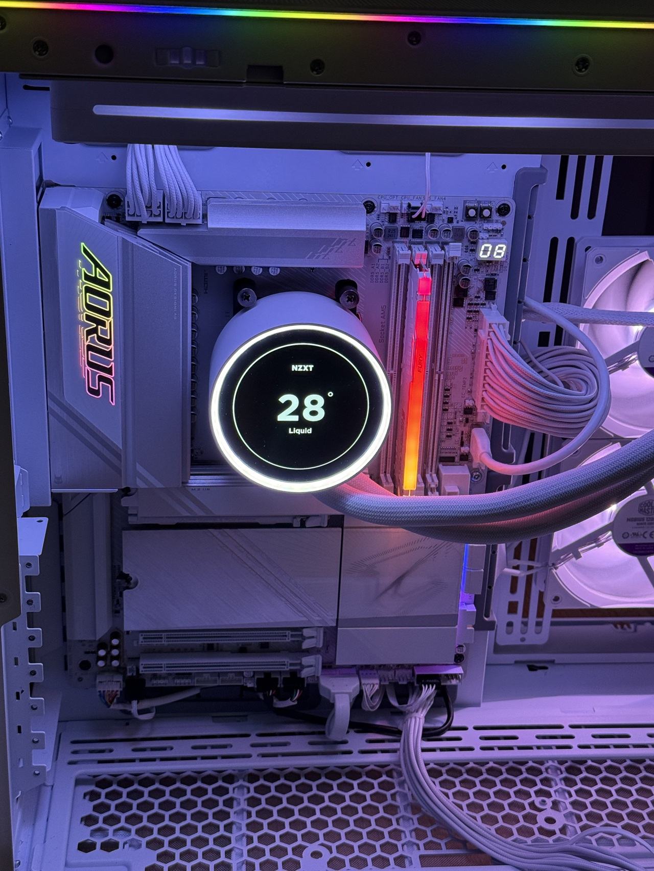

Könnte mir vorstellen das 4D RAM ist, und Du beim Umbau der Kühlung eventuell den Kontakt der CPU im Sockel reduziert hast.
Kriege es nicht deaktiviert - kann jedoch den Code 4D sehen. Scheint auch einige andere zu geben, die das Problem haben. Finde jedoch in keinem Post eine richtige Lösung für das Problem: https://www.reddit.com/r/gigabyte/comments/1jcijip/aorus_x870e_pro_blocked_on_4d_and_boot/

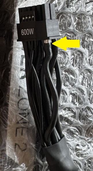

Welches Netzteil?
Wenn es z.B. ein be quiet! Netzteil ist, hast du den zusätzlichen 8 Pin Stecker vom 24 Pin ATX Kabel an das Netzteil angeschlossen?
Viele User mit dem gleichen Problem hatten den 8 Pin Stecker nicht eingesteckt.
Manchmal hat sich der Stecker auch aus dem Netzteil gelöst, einfach nochmal prüfen ob der Stecker bis zum Anschlag eingesteckt und eingerastet ist.

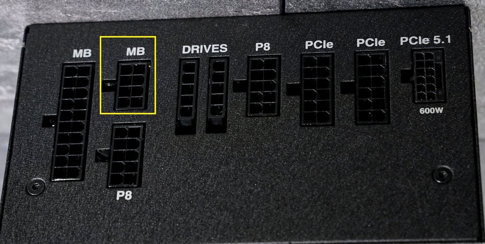

Ist das weiße CableMod auf die Original Seagate Netzteil Kabel aufgesteckt (Extension) oder sind das komplett weiße Kabel?
Eine häufige Fehlerquelle sind auf die Original Netzteil Kabel aufgesteckte Kabel.
Ich würde mal nur die Original Seagate Netzteil Kabel verwenden, um Fehler bei den Mod Kabeln auszuschließen.
Fehlercode 4d hat häufig etwas mit der Stromversorgung zu tun, mit einem Asus Mainboard würde dir das Mainboard wahrscheinlich direkt einen Fehler mit der Netzteil Stromversorgung anzeigen.
Schau dir außerdem mal die Netzteil Stecker auf beiden Seiten genau an, manchmal haben sich Kabel aus dem Stecker gelöst, Beispiel Bild unten.

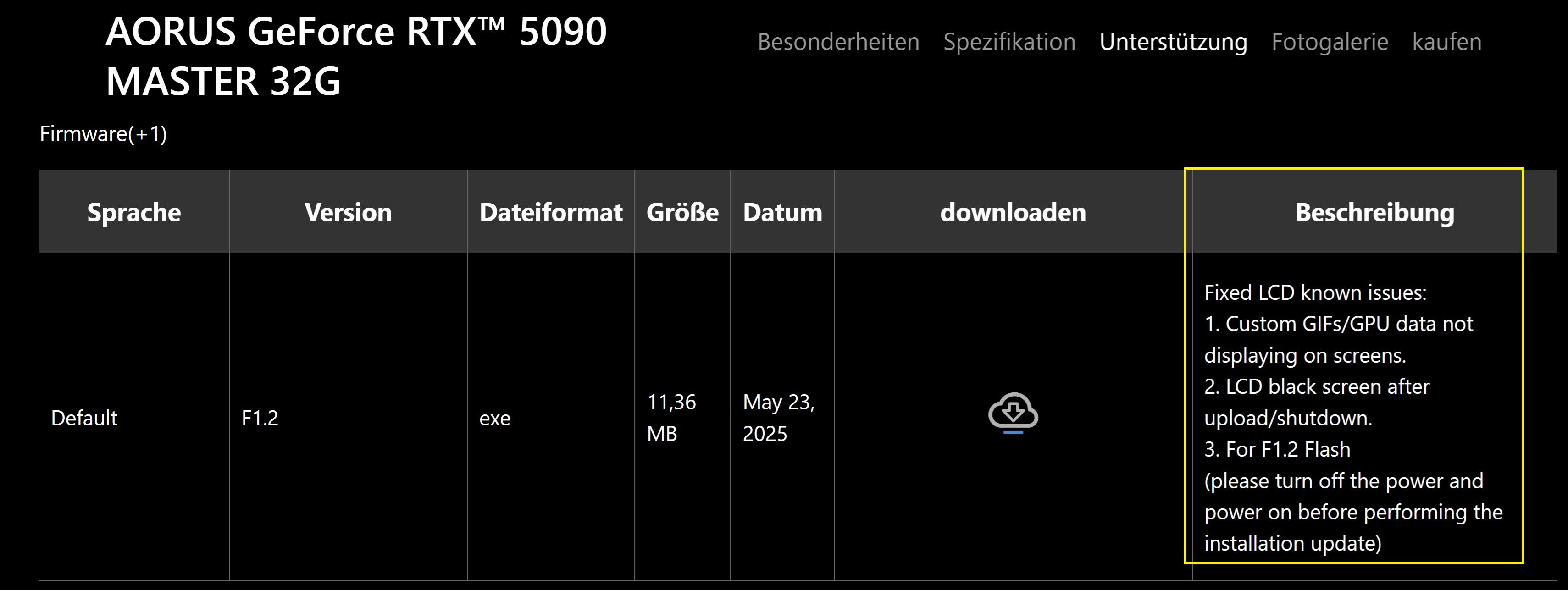

Bei der Grafikkarte hab ich zur Zeit 576.52 am laufen. VBios muss ich nicht aktualisieren oder?
Da wurde nur das LCD Display gefixt.
Da das Problem auch ohne RTX 5090 auftritt, wird das neue Grafikkarten Bios keine Veränderung bringen.
