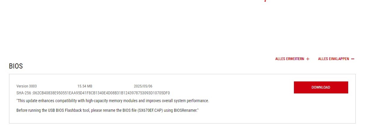

Gestern wollte ich das BIOS von Version 2204 direkt auf die aktuelle Version 3003 aktualisieren. Vorgehensweise war wie folgt:
  • BIOS-Defaults geladen
  • CMOS zurückgesetzt
  • PC ausgeschaltet
  • BIOS per BIOS Flashback (USB) auf 3003 aktualisiert
Das Update lief problemlos durch, allerdings startete der PC danach nicht mehr. Er blieb bei der orangefarbenen Q-LED für RAM hängen (habe >10 Minuten gewartet wegen möglichem langem RAM-Training), aber es ging nicht weiter.

Die Infos hier hast du beachtet?

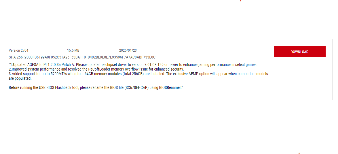

Könnte mir vorstellen, dass du zuerst diese Version patchen solltest, ist aber nur eine Vermutung
falls du das umbenennen meinst, ja, ohne das funktioniert der flashback nicht.
da könntest du recht haben.
dachte halt, dass bei einem bios update ALLES neu istalliert wird und deshalb nicht relevant ist, ob man etwas auslässt oder nicht.
Das ist unterschiedlich, dein Sprung ist halt tatsächlich schon sehr groß. Ich kann mich erinnern, dass ich bei manchen Boards eine solche Information schon entsprechend gefunden habe und solche Voraussetzungen angeführt werden sollten, aber Versuch macht klug

konnts nicht sein lassen und habs über den mittag schnell probiert... erst 2704 und dann auf 3003. klappte absolut problemlos...
frage mich gerade echt, was ich gestern 2h lang gemacht habe. :fresse2:
