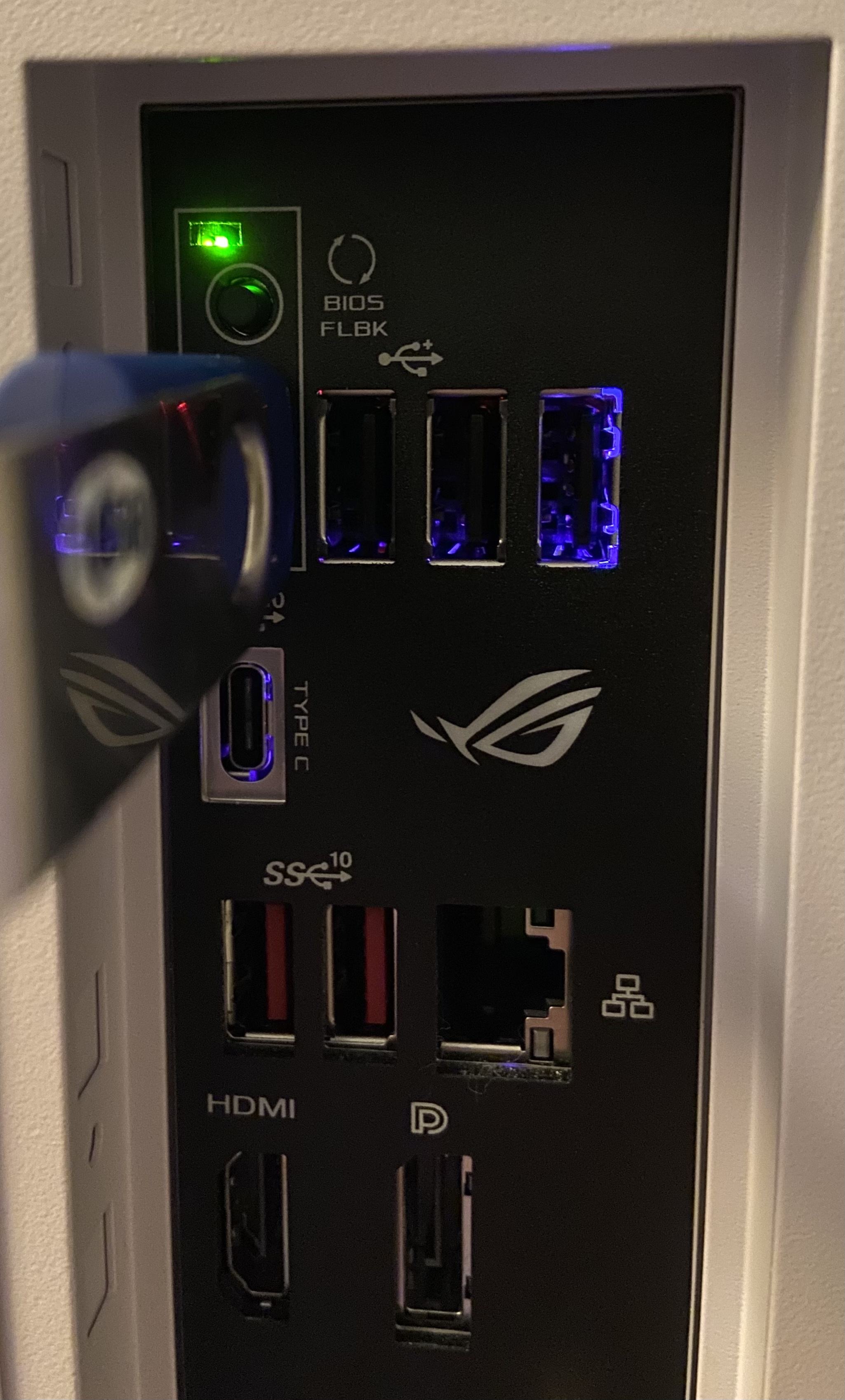

Guten Abend , ich brauche mal dringend Hilfe bzgl "Bios Flashen" ohne CPU mit dem Rog Strix B550-E
Angefangen wie bekannt , fat32 USB Drive, aktuelle Datei Version 1401 vom 08/12/2020 entpackt, mit dem Renamer umbenannt, auf den Stick gepackt , rein in den Slot, Flash Button 3sek gedrückt - LED blinkt für ca 3sek , danach bleibt sie konstant an und es passiert nichts mehr.
Soweit ich weiß blinkt die LED endlos wenn etwas schief gelaufen ist, oder aber geht iwann aus wenn es erfolgreich war.
Was aber heißt "LED konstant an" ? Ich kann in der Manual nicht mal was zum flashen ohne CPU finden und online erzählt jeder das es nur fehlerhaft gelaufen ist , wenn die LED nicht aufhört zu blinken.
Hab das ganze nochmals nach 20 min wiederholt, da ich möglichen Problemen durch das "schnelle" erneute drücken aus dem Weg gehen wollte -> das selbe Ergebnis.
Jemand eine Ahnung / Tipps
PS: Ich hab aktuell 4 RAM-Blocks im Board, keine GPU , keine CPU - evtl die RAM Blocks auch entfernen? Hatte mal gelesen das es eigtl keine Probleme geben sollte wenn sie drin sind.
Besten Dank im Voraus.
Edit: Hab jetzt den Ram auch mal rausgenommen - immer noch das selbe Problem :X
Bei ASUS dauert das flashen in der Regel ziemlich lange, einige Minuten. Wie das bei B550 ist weiß ich nicht, aber meine beiden anderen Boards (X470 Crosshair VII Hero sowie ROG Strix X570-E Gaming) brauchen mehr als eine Minute um das BIOS zu flashen.
Dabei blinken sie solange der Vorgang nicht abgeschlossen ist.
Was ich empfehle - mal die Batterie raus bzw CMOS Reset und dann noch mal machen. Und halte die BIOS-flashback Taste länger gedrückt als 3sek.
Sollte das nichts bringen - Stick neu formatieren, nur die passende Datei drauf (nicht in einen Ordner packen) und dann neu flashen.
Das ganze kann man so oft wiederholen wie man will, auch bei einem kaputten BIOS funktioniert das.
Noch eine Lösung wäre: eine andere BIOS-Version flashen, die ebenfalls die CPU unterstützt, z.B. die vorherige (praktisch alle Boards hatten bereits mehrere Versionen mit verschiedenen AGESA-Versionen drin). Nachsehen was passiert.
Edit: verbaute Hardware soll und darf darauf keine Auswirkungen haben. Egal ob da RAM, CPU oder GPU in egal welcher Kombination drin stecken oder komplett fehlen - die Flashback Funktion greift nicht auf diese Hardware zu, es ist egal.
Danke für die vielen Tipps - ich hatte es bis auf den cmos reset schon alles durchgeführt - ob man es glauben mag oder nicht , es waren die beiden usb sticks die aus unerklärlichen Gründen nicht liefen. Ich hatte einen recht „neuen“ noch iwo rumfliegen & mit dem hab ich dann 1:1 die selbe bios Datei aufgespielt etc und es hat direkt funktioniert - nach 3x Blinken ging dann der Flash Prozess los und anhand der usb Stick led konnte man auch sehen das er endlich gelesen wurde. Hat dann ca 4-5 Minuten gedauert und war durch. Gottseidank , hatte schon die Hose voll das Board zerschossen zu haben 😄 hab es noch nie vorher über diese Art und Weise gemacht daher fehlt es mir stark an KNOFFHOFF. Morgen kommt der 5900 rein , alles frisch machen und dann mal sehen was er so ausspuckt 🥰
