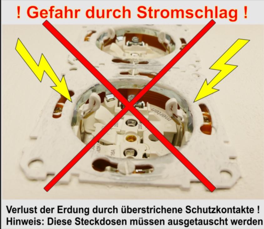

Farbe an den Schutzkontakten? Echt jetzt? :unsure:
Richtig, Wandfarbe auf den Schutzkontakten der Steckdose.
Weil die Steckdosen Verkleidung vor dem Streichen abschraubt wird, kaum jemand klebt die Steckdose ab.
Diese Schutzkontakte kannste einfach wieder abrubbeln, n fingernagel reicht dafür schon aus, leichter währe nen kleines metallstück. z.b ne nagelfeile, der ganze kontakt muss auch nicht mehr sauber werden, nur die innenseiten der kontakte, also genau die stellen, die sich gegenseitig anguggen, bzw die stellen, die nachher die metallplättchen am schukostecker berühren.
Sieht sauber aus.....
