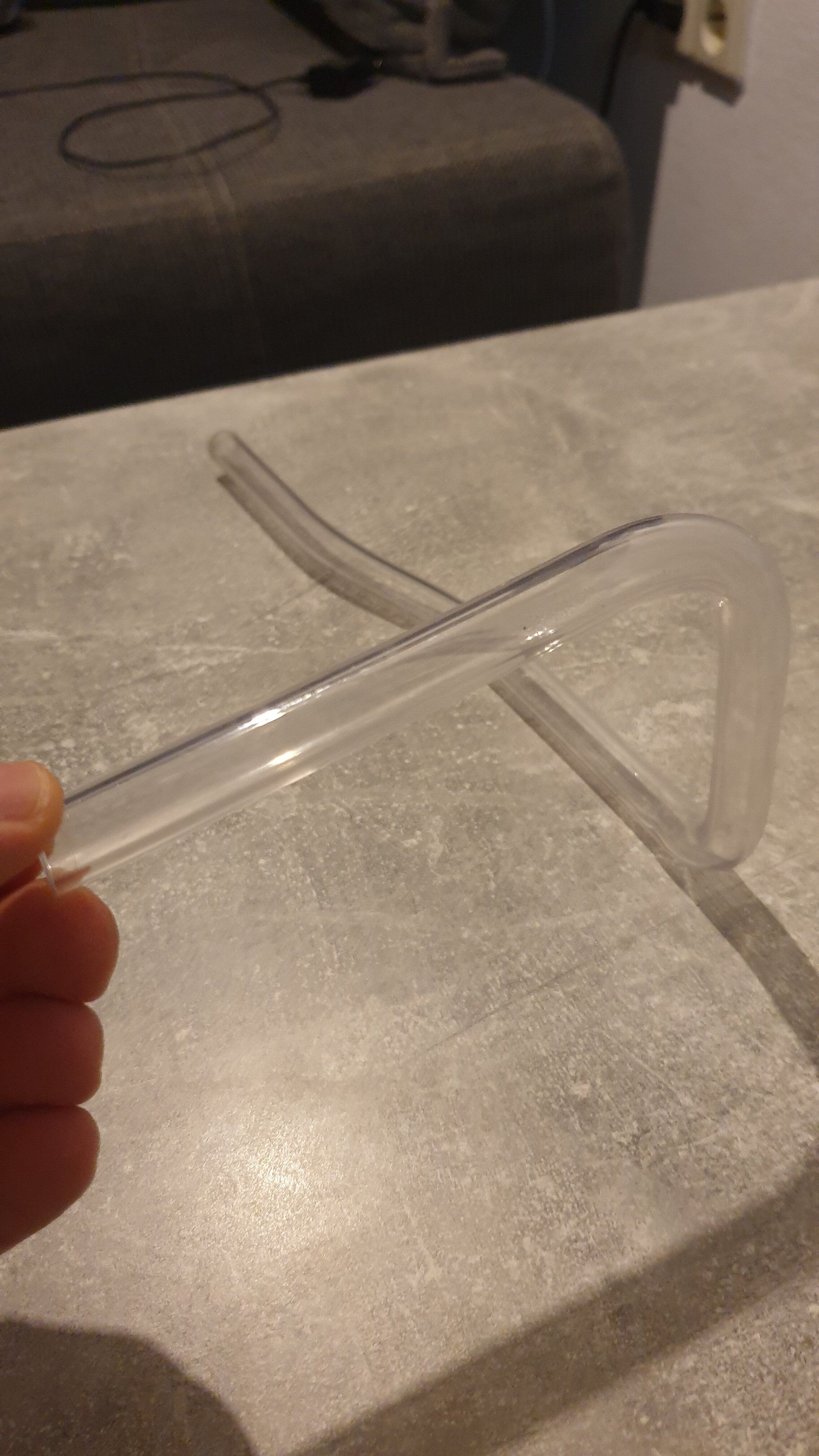

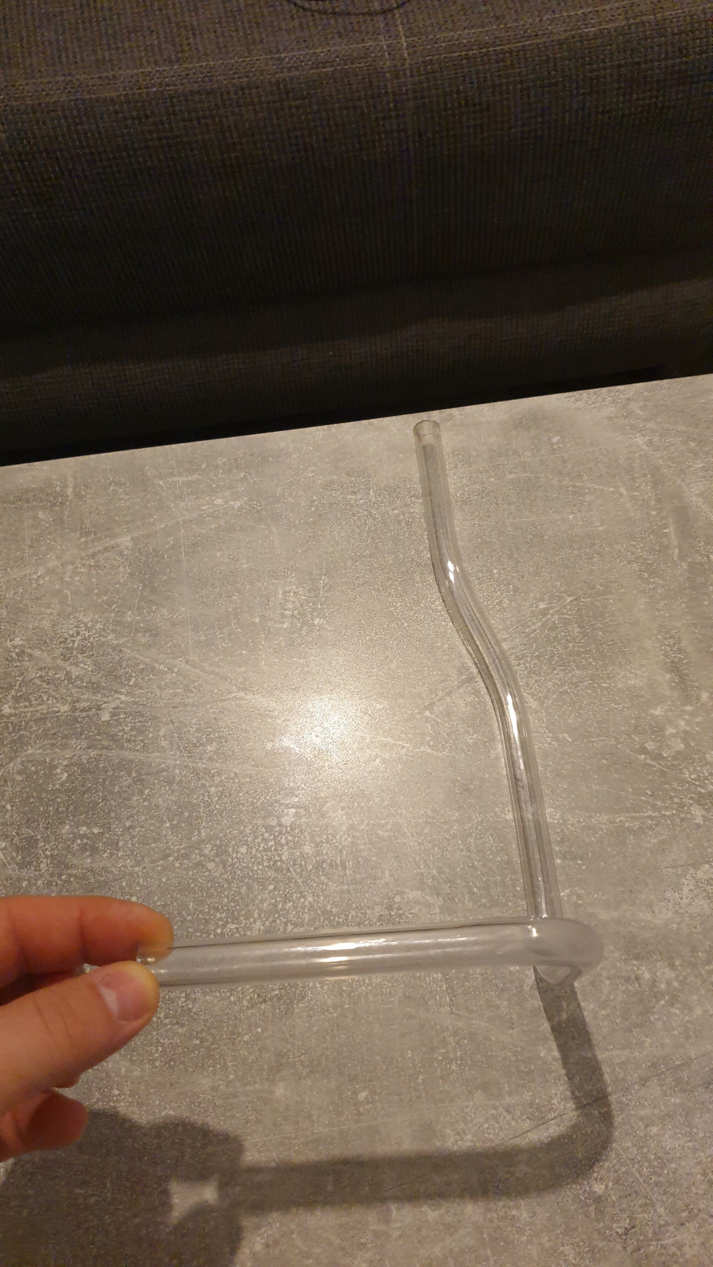

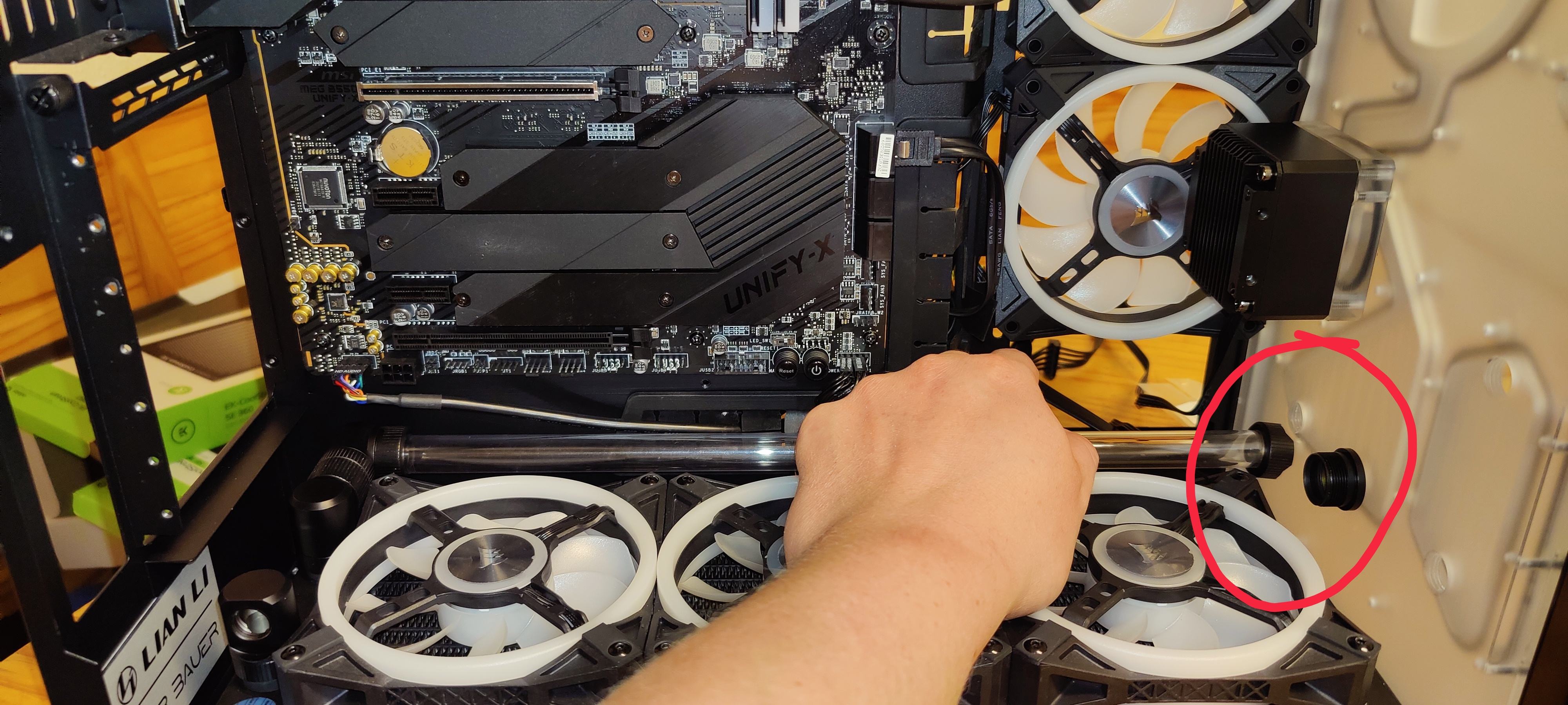

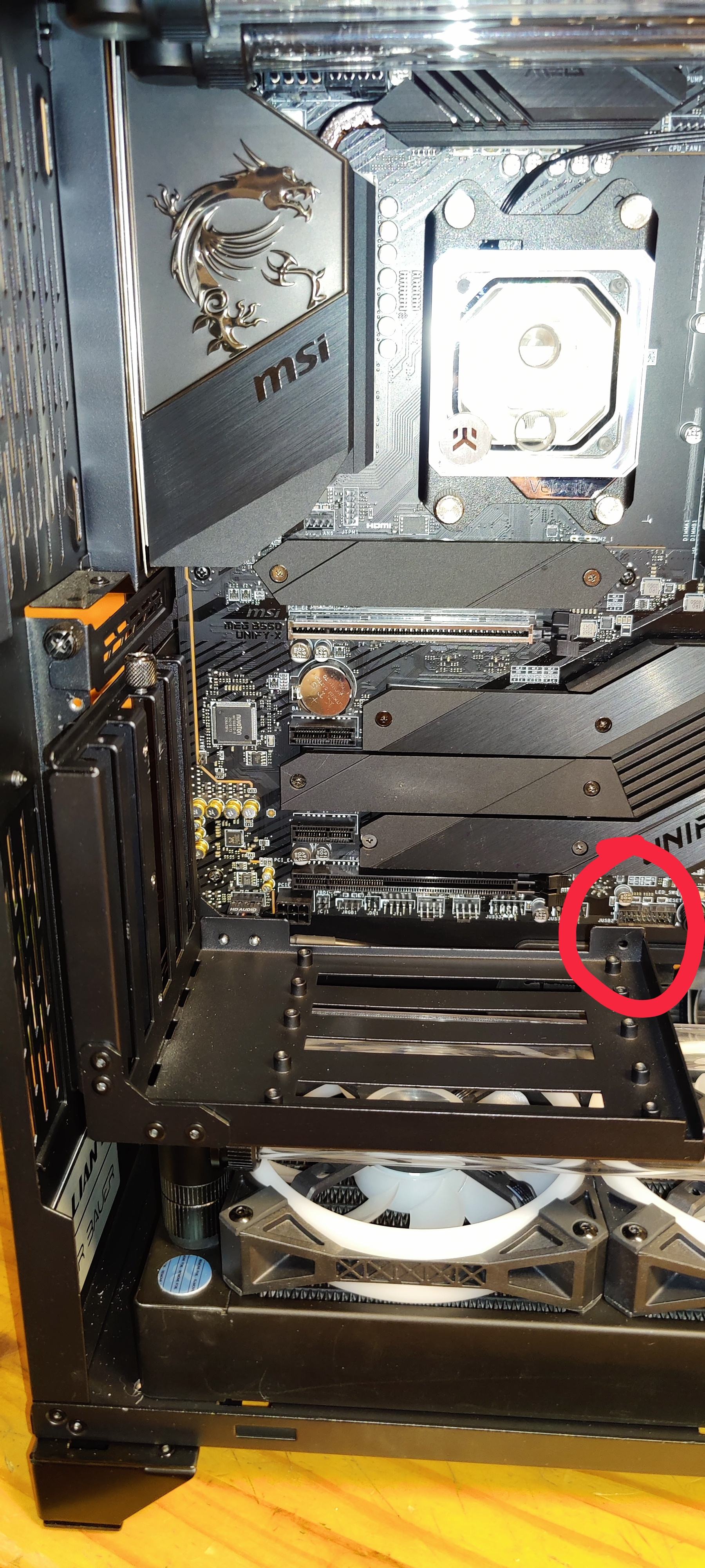

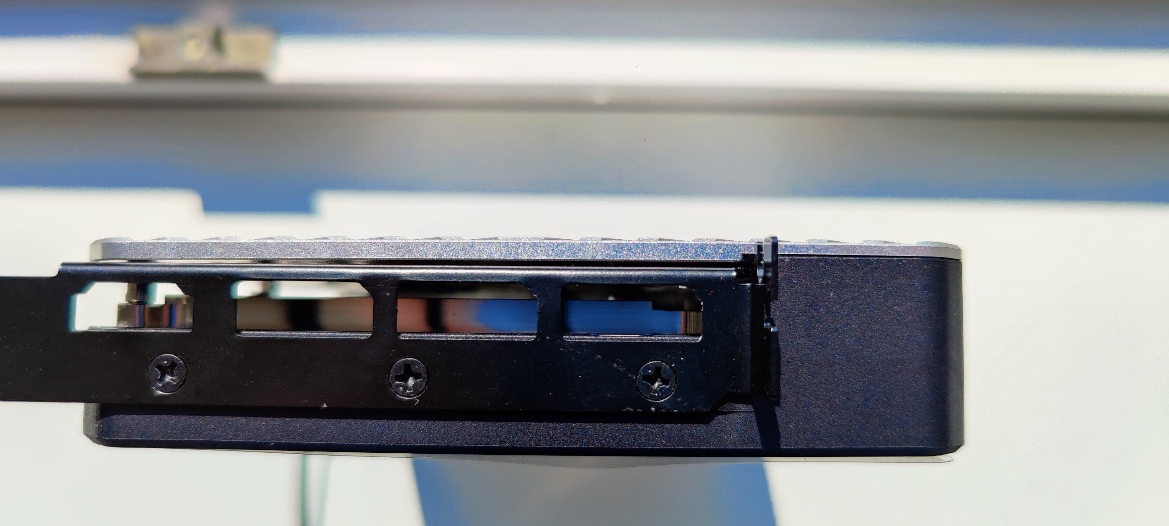

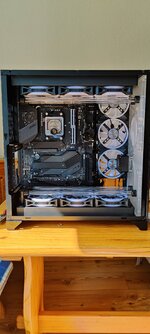

Moin Leute vorher sah es so aus.
Dann kann ich meine GPU aber nicht mehr Vertikal einbauen also hab ich Mal Versucht das ganze hinten Rum zu legen.
Somit fehlen mir nun 1.4cm nämlich die vom Ek Extender 14mm kann man die Tube als eine Art s biegen mit diesem Unterschied oder hättet ihr ne Idee ?
Meine erste Wakü und Hardtubes
Ich nutze EK PETG 16/12 und EK HDC 16
Bin langsam echt am verzweifeln weil nix wirklich passt, musste jetzt den radiator ohne dieses 1cm Bracket befestigen vom 011 Dynamic XL weil es dann oben nicht mehr gepasst hätte mit, aber jetzt soll die GPU vertikal rein und dann passt es ja so oder so nicht mehr. Wie machen andere das mit diesem Gehäuse ???
Jetzt kommt ich habe alles von EK Anschlüsse, Radis, Kühler, Rohre, Einzig und allein die Front Distro ist von Bisky macht mir diese jetzt ein Strich durch die ganze Rechnung ?
Ich habe bis jetzt mit Winkeln gearbeitet und noch keine einziges Rohr gebogen, aber damit fange ich jetzt Mal an aber vorher meine Frage kann man eine Art s biegen mit 1.4cm unterschied oder als Laie eher unmöglich befor ich mir jetzt das erste Rohr Verhämmer wollte ich das wissen.
Wenn jemand zufällig im Kreis Olpe Umgebung wohnt sag Mal bis 50km würde ich auf kommen oder du kommst Kaffee Trinken und ein wenig Geld gibts Natürlich auch, glaube mittlerweile nicht mehr drann das das nich was wird wenn ich da selber weiter Rum Probiere bin jetzt seit 5 Tagen dran und naja bis auf 2 Radiatoren mit der distro verbunden zu haben hab ich nix geschafft, und die wirklich schweren Dinger kommen ja noch CPU und GPU.
Ich danke euch

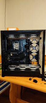

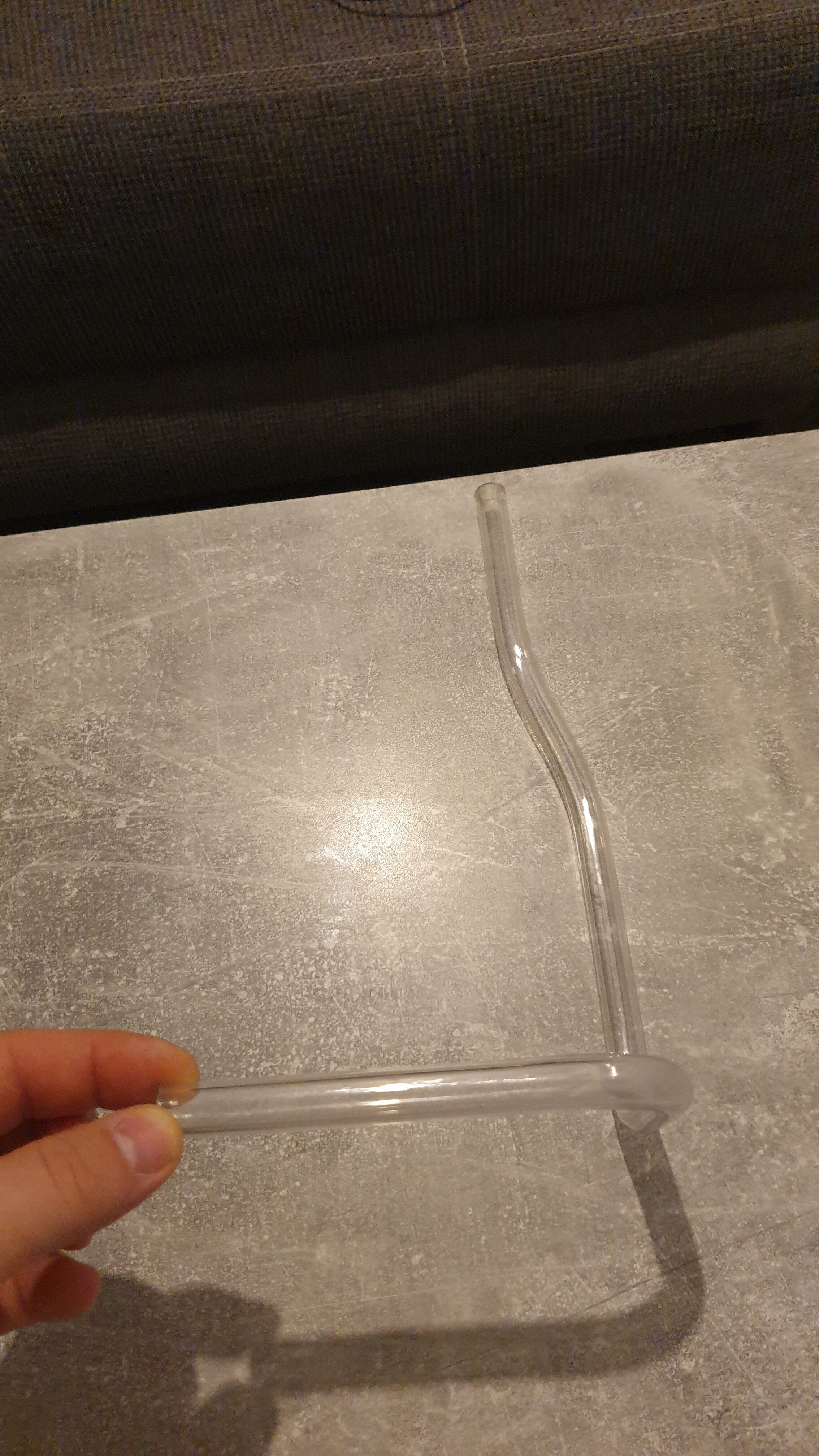

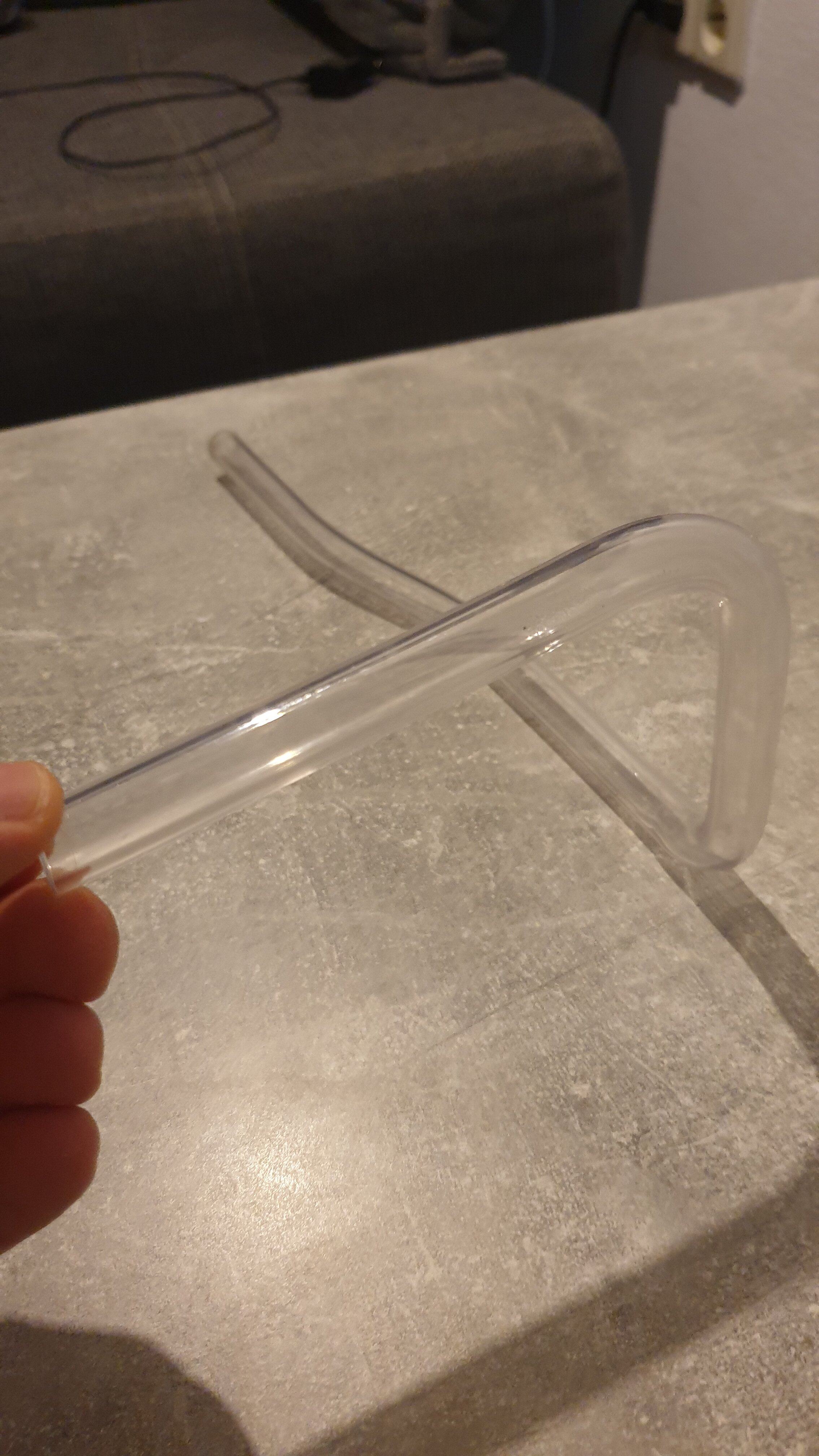

Das mit dem Versatz is eigentlich garnicht so schwer wie du denkst.
Das man beim biegen das ein oder andere Rohr versaut ist vollkommen normal.(gerade am anfang)
Deswegen immer in bisschen mehr bestellen
Aber Formen kann man das ganze schon echt wild.
Du kannst den Versatz auch statt ganz am ende auch in der mitte oder 10cm vorher machen als Beispiel.
Hier mal was verrückt gebogenes aus meinem letzten Projekt
Da is genau so ein Versatz am Ende wie du ihn brauchst

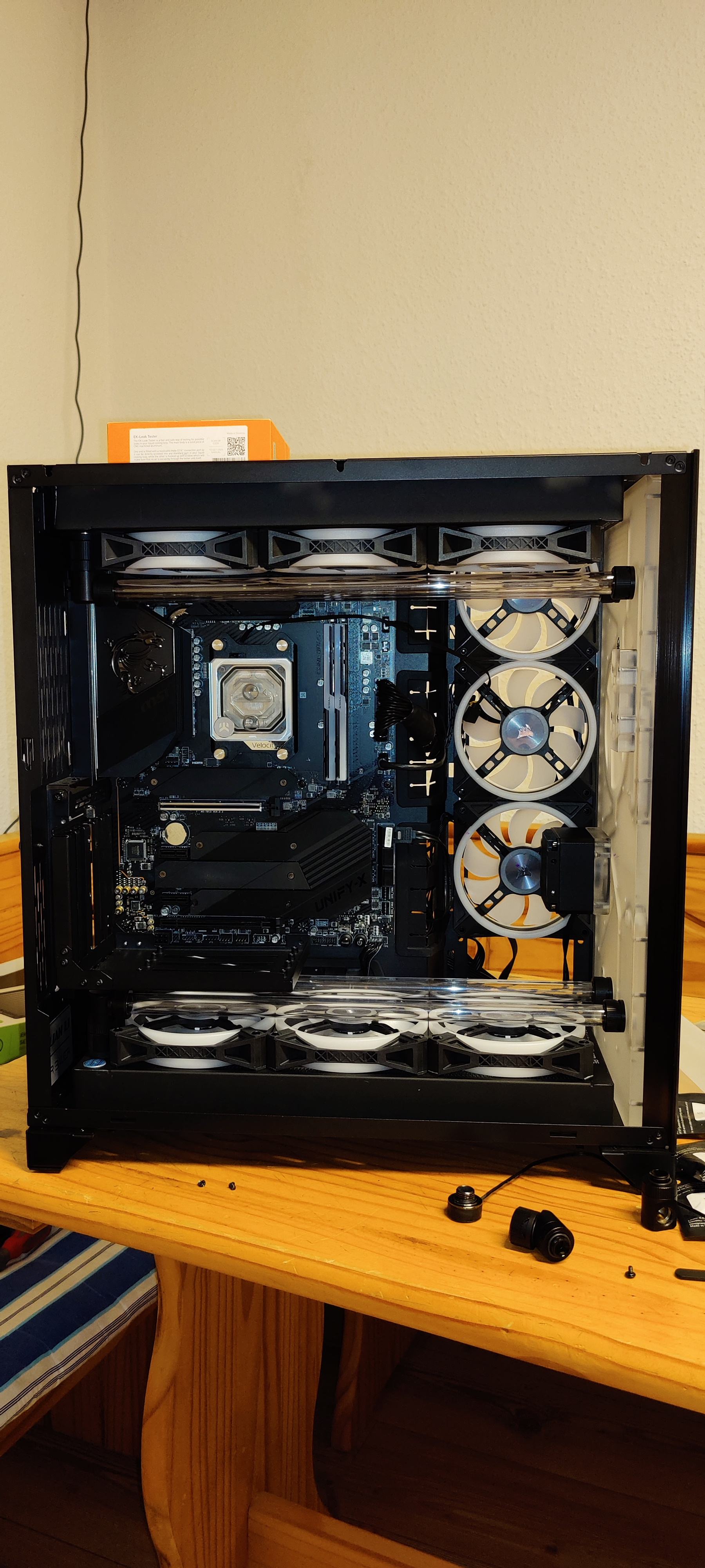

Danke für deinen Beitrag, oder man setzt die Vertikale Halterung höher und alles passt wie es geplant war, nur leider passt jetzt der seitliche Steg für die Stabilität nicht mehr aber da finde ich schon ne Lösung, den der EK Wasserblick cm wiegt über 2 kg.

Würden die EK Rotary Offsets nicht sehr viel Arbeit ersparen?
Oder macht dir das die Optik kaputt?

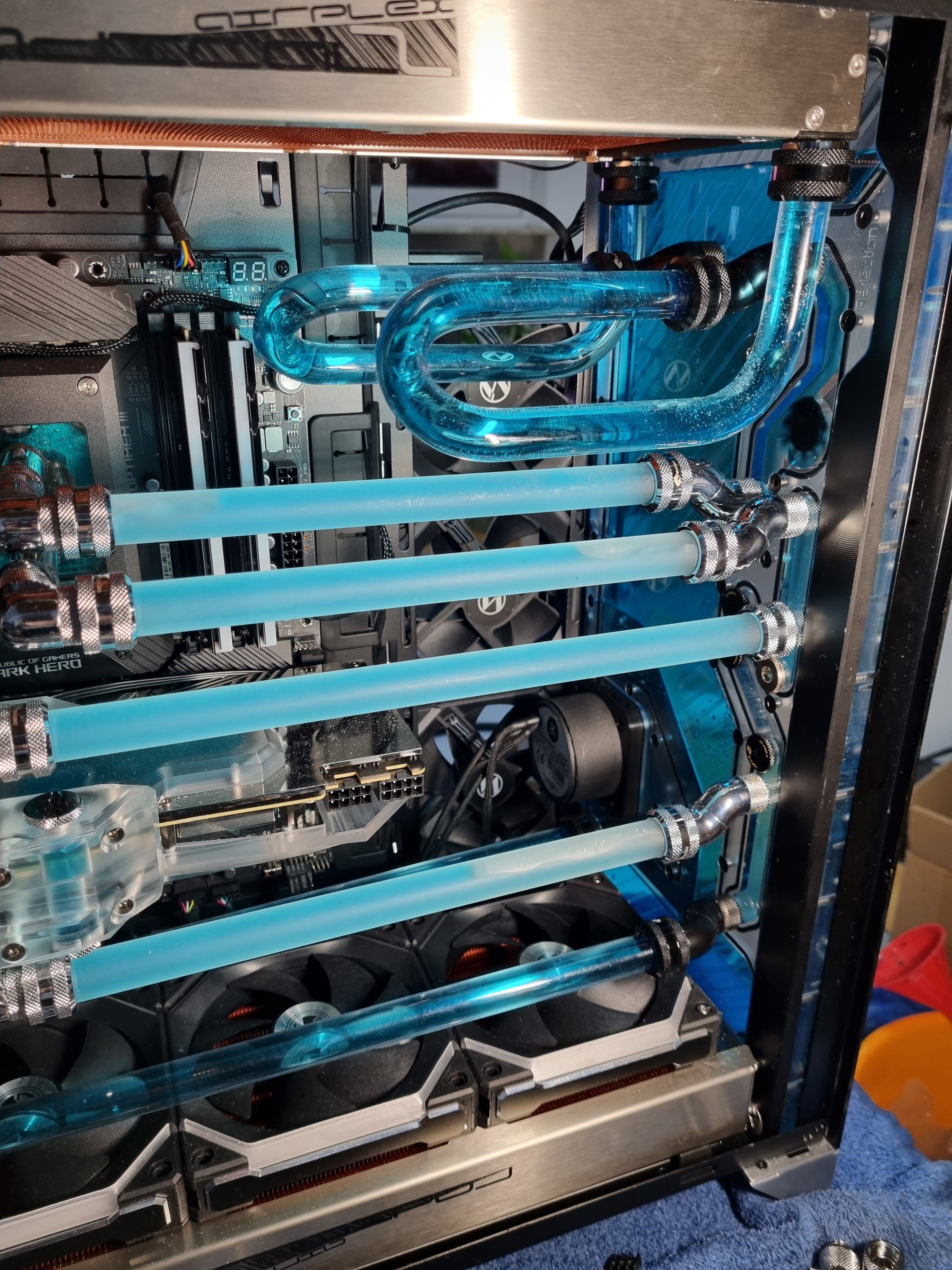

Schau dir mal meine Schlaufen an🤣🤣
Never ever hätte ich das so hinbekommen!
Wäre vmtl. irgendwas ausgerastet und hätte wieder alles mit Schlauch gemacht.
Hab die Schlaufen weggemacht, sah etwas komisch aus😅

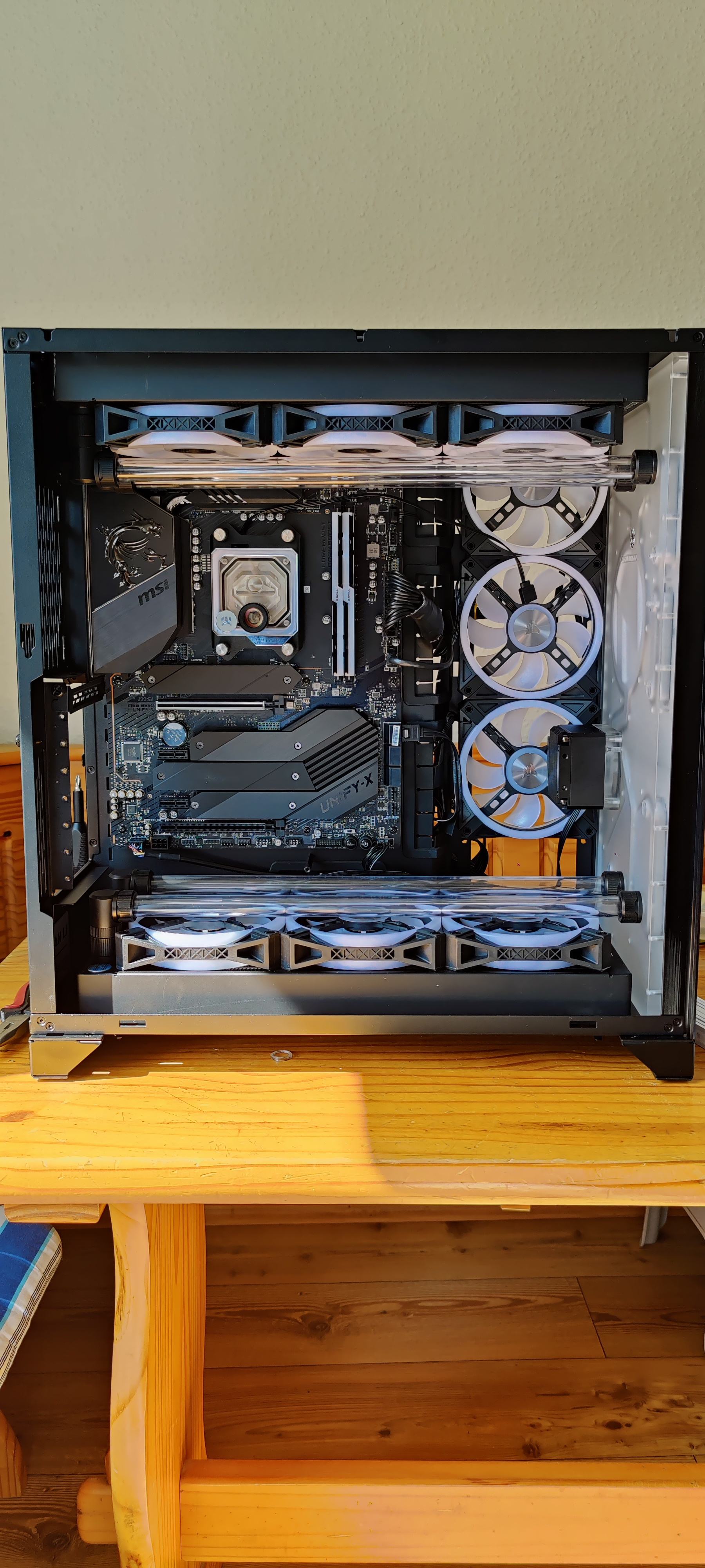

Morgen sollte die neu Grafikkarte kommen dann kann ich endlich mal fertig bauen😁
Problem ist, wenn du die Halterung höher setzt, passt sie an den hinteren Blenden nicht mehr, da is so n Falz dran, der nur passt wenn se so eingebaut ist. Da sind 2 Löcher zum Verschrauben die du brauchst, welche dann nicht mehr passen, und die seitliche Befestigung ist dann auch raus, wie du schon gesehen hast.
Hatte bei mir die gleiche Problematik , wollte auch vertical die Graka einbauen, aber habs dann gelassen.
Hab sogar noch n 2 Halter bestellt, (weiß nich mehr genau welche marke), der hätte zwar hinten gepasst, allerdings war der Steg wo die Graka sitzt viel schmäler, und konnte die nicht halten ohne durchzubiegen, was echt schei..e aussah.
Letzten Endes hab ich sie dann klassisch Horizontal eingebaut...
Du könntest höchstens unten nen sehr schmalen Radi nehmen (27-30 mm) den musst dann iwie festmachen ohne die Halterung, dann könnts ganz knapp klappen, du hast ca 65-67mm an Höhe von Boden bist zur Unterkante Halter Graka, das ist halt des Problem. Hab bei mir auch nen 45er Radi unten drin, deswegen war des Thema dann auch für mich erledigt, weil ich nicht nochmal nen Radi kaufen wollte...

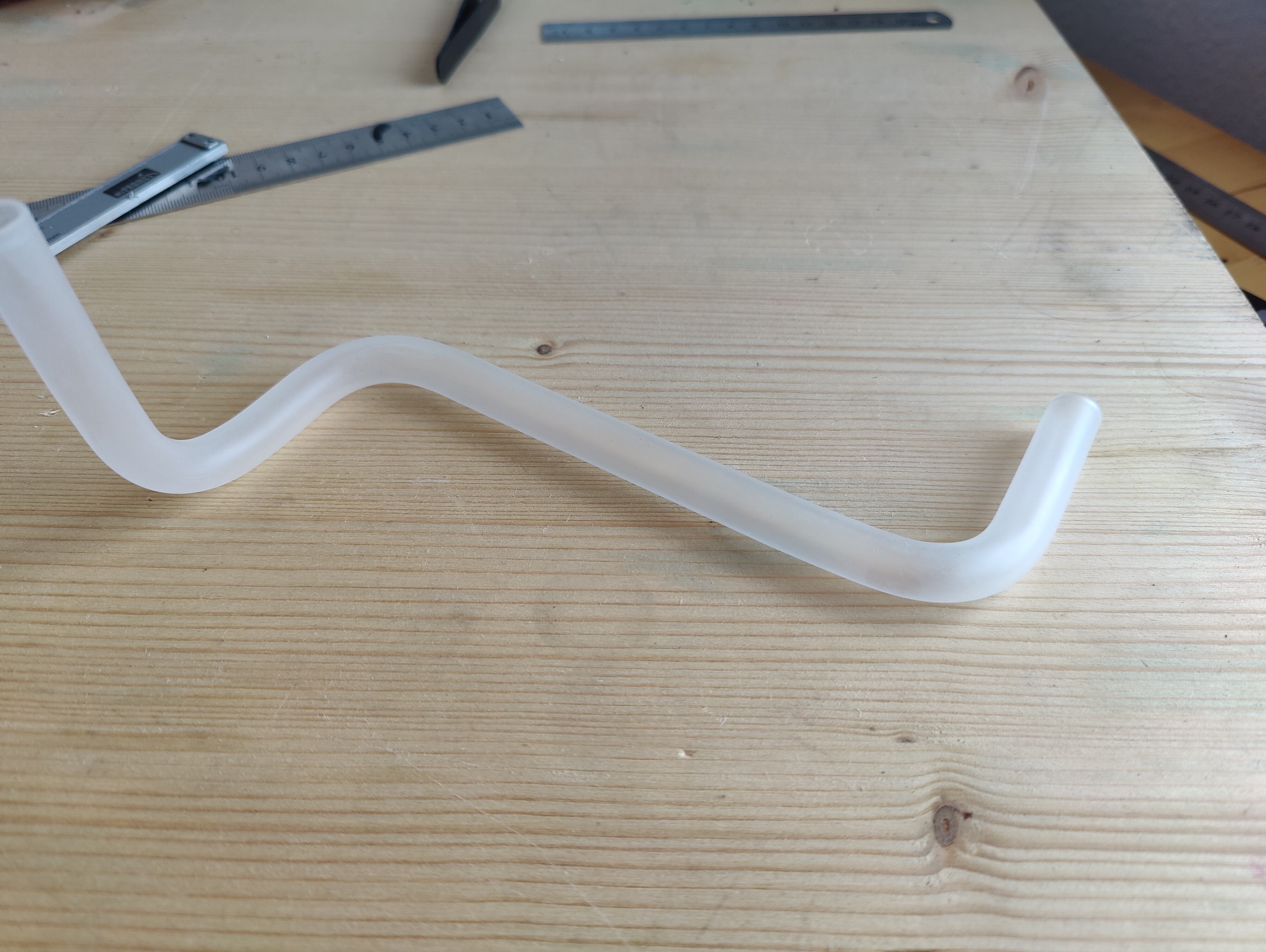

Und zum Thema Biegen, schau dir mal den Fred hier an : https://www.hardwareluxx.de/community/threads/biege-how-to-für-acryl-und-petg-rohre.1180392/
Der ist echt super, und mit der Biegevorrichtung 2 kannst auch so versatz-biegungen machen, wie du bräuchtest.

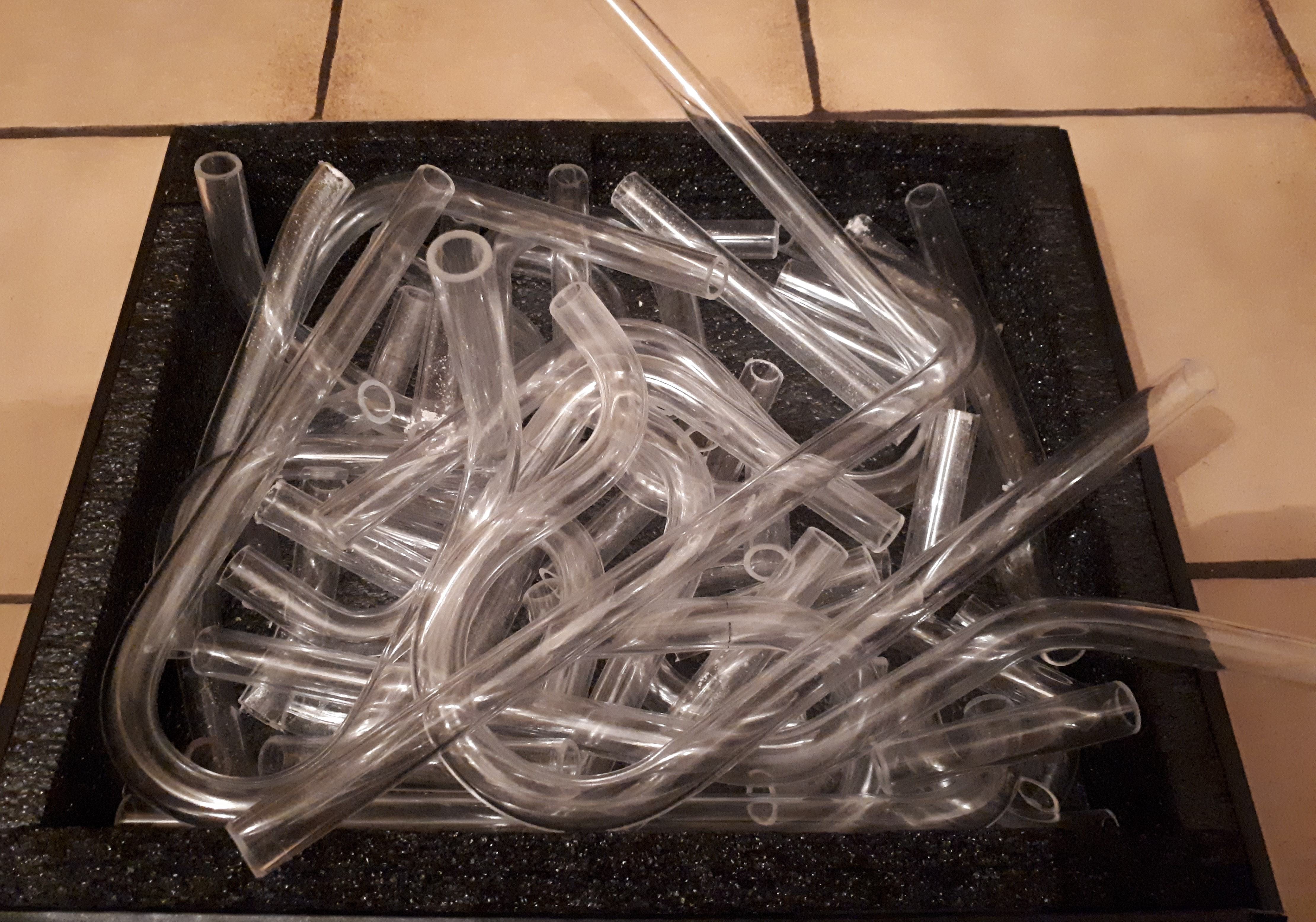

Das waren meine gesammelten Werke am Schluß :

Ich hab für meine Schlaufen bestimmt 4m Tubes gebraucht😅😅
Gibt nix schlimmeres wenn auf einmal die Tubes ausgehen und man blöd da steht.
Oh ja :d, hatte des bei dem doppel-Bogen von CPU zu Radi oben, da habe ich bestimmt 14-15 Stück gemacht, weil es so enge Radien waren (meine so 16-18er Radius warens..), bis eins mal gepasst hat ..
Bei mir klappts jetzt ganz gut, mache alles nur noch Freestyle, hab zwar so ein Biegekit damit klappt es bei mir überhaupt nicht.
Man muss nur geduldig sein😁😁
Problem war bei mir, es musste sehr genau passen (Länge von AK zu AK ca 200mm) deswegen kam freihand nicht in Frage...
Aber hab mir dann noch ne 2. Schablone für die doppelbiegung gebastelt, nach 4-5 Versuchen damit hats gepasst.

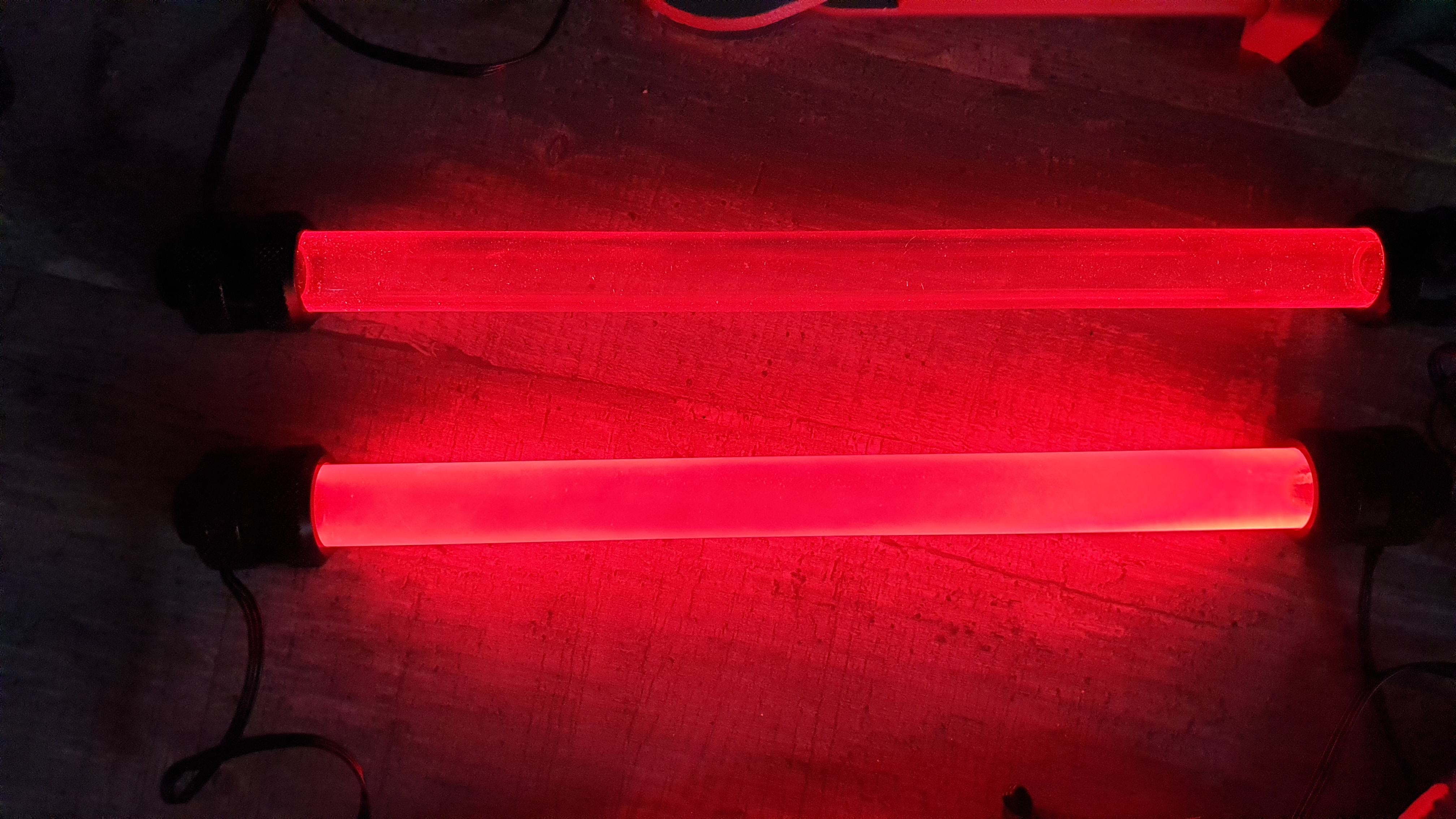

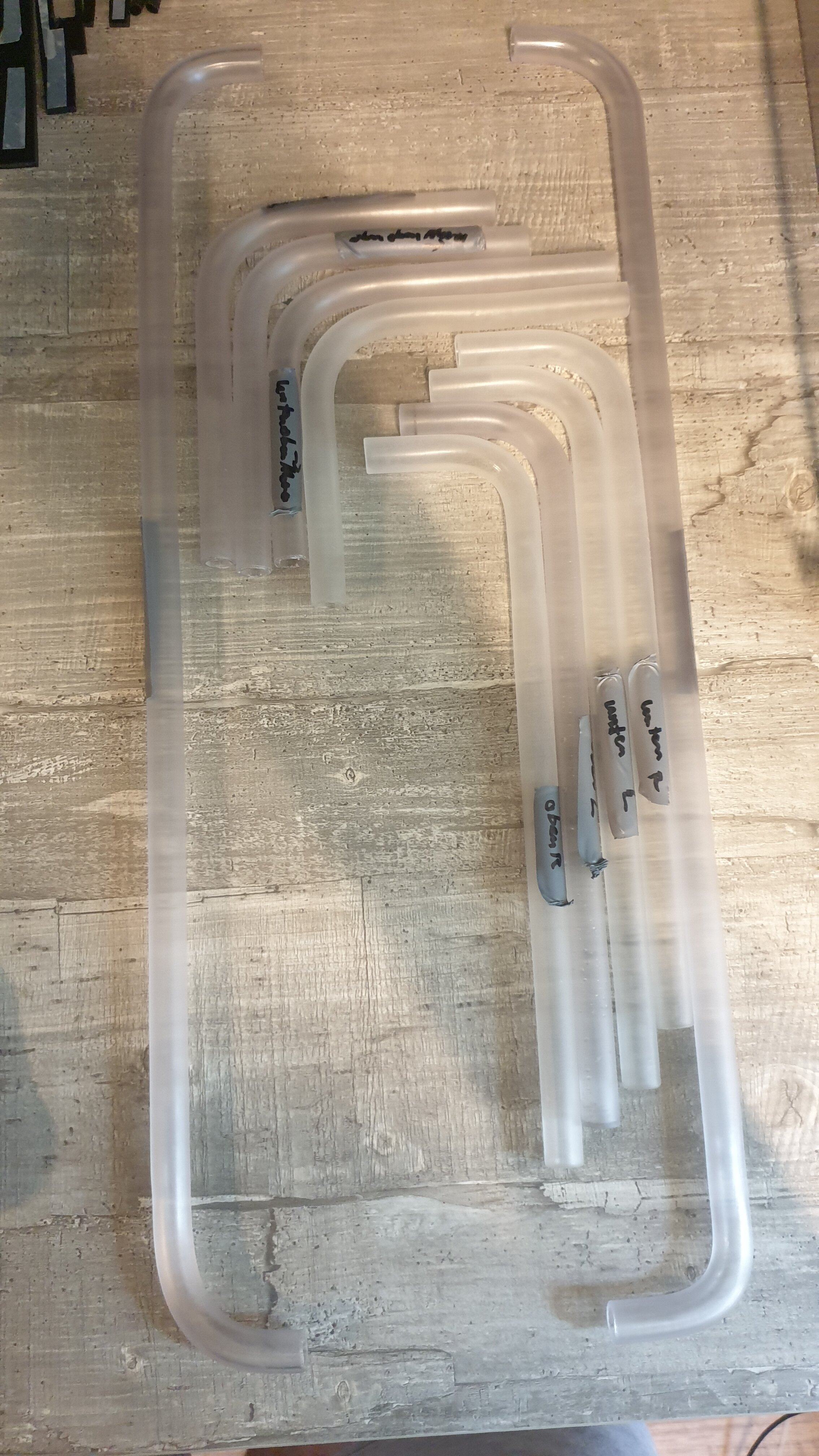

Ok, Fail, die haben die Satin nur ab 20 aufwärts, also leider nix für uns Waküfans, schade..
Aber alternative, hol dir 16/12 farblos, 1000er Nassschleifpapier und gut iss...
Hab bei meinen Rohren ja hier und da n paar Kratzer dringehabt, hab mir dann 1000er Schleipapier geholt, und die Schleif/Polierpaste von RotWeiss, und hab die von Hand rauspoliert, war zwar ne Shitload an Arbeit aber das ergebnis war 1a.
Dabei hab ich auch mal probiert wie so n Satineffekt hinbekommst und des ist wirklich easy, darfst nur ned kreuz und quer schleifen, schön längs-richtung und gut ist.
Dauer für nen halben Meter würde ich ca. 20 minuten schätzen...
Schleifflies geht am besten

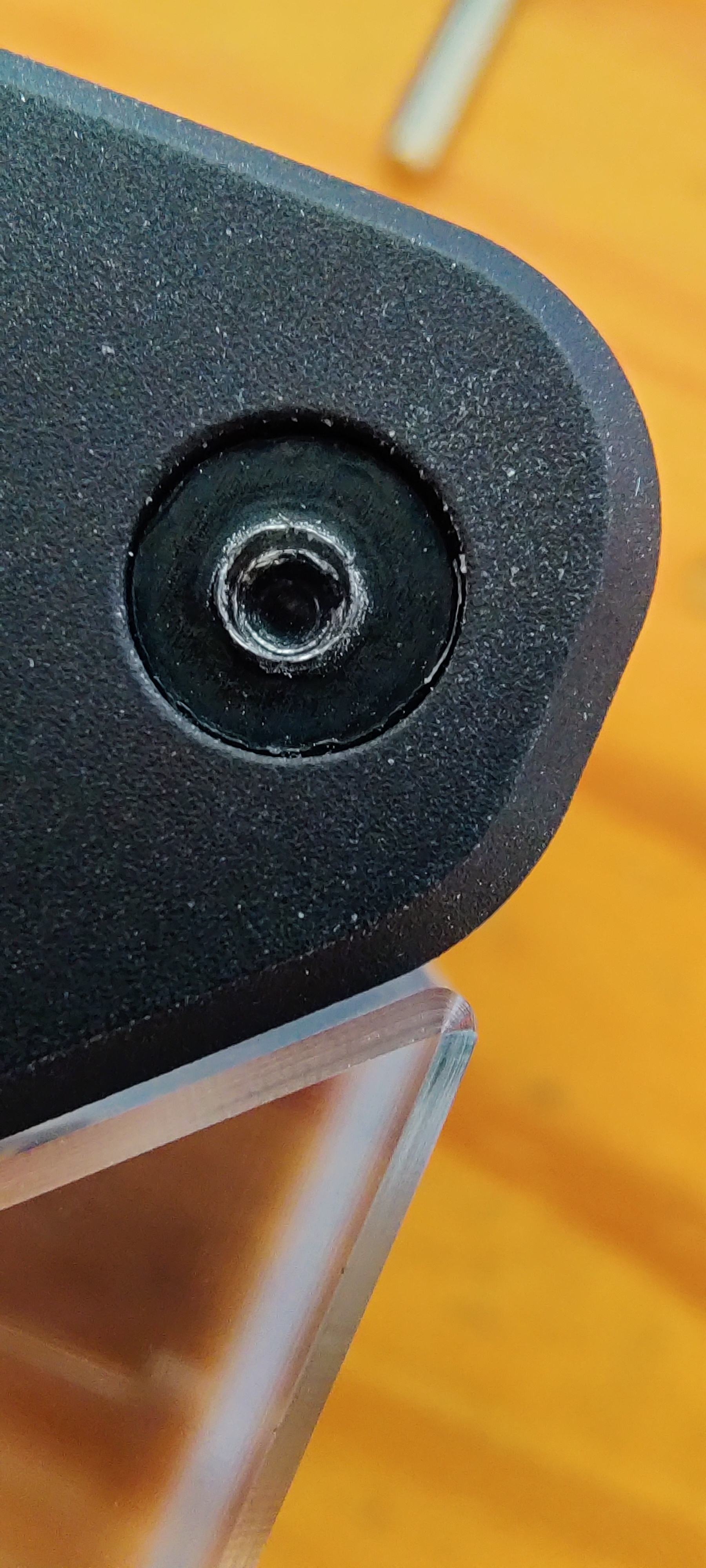

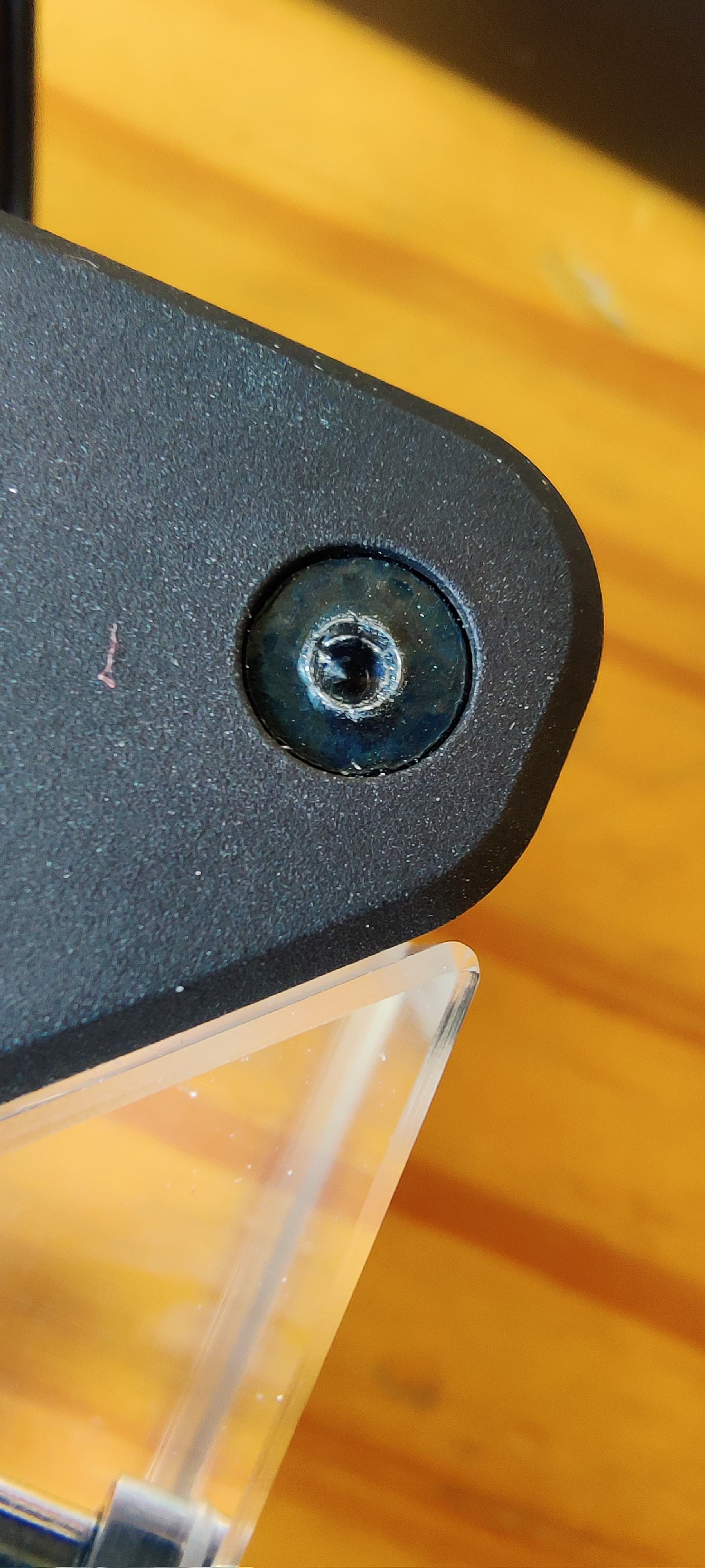

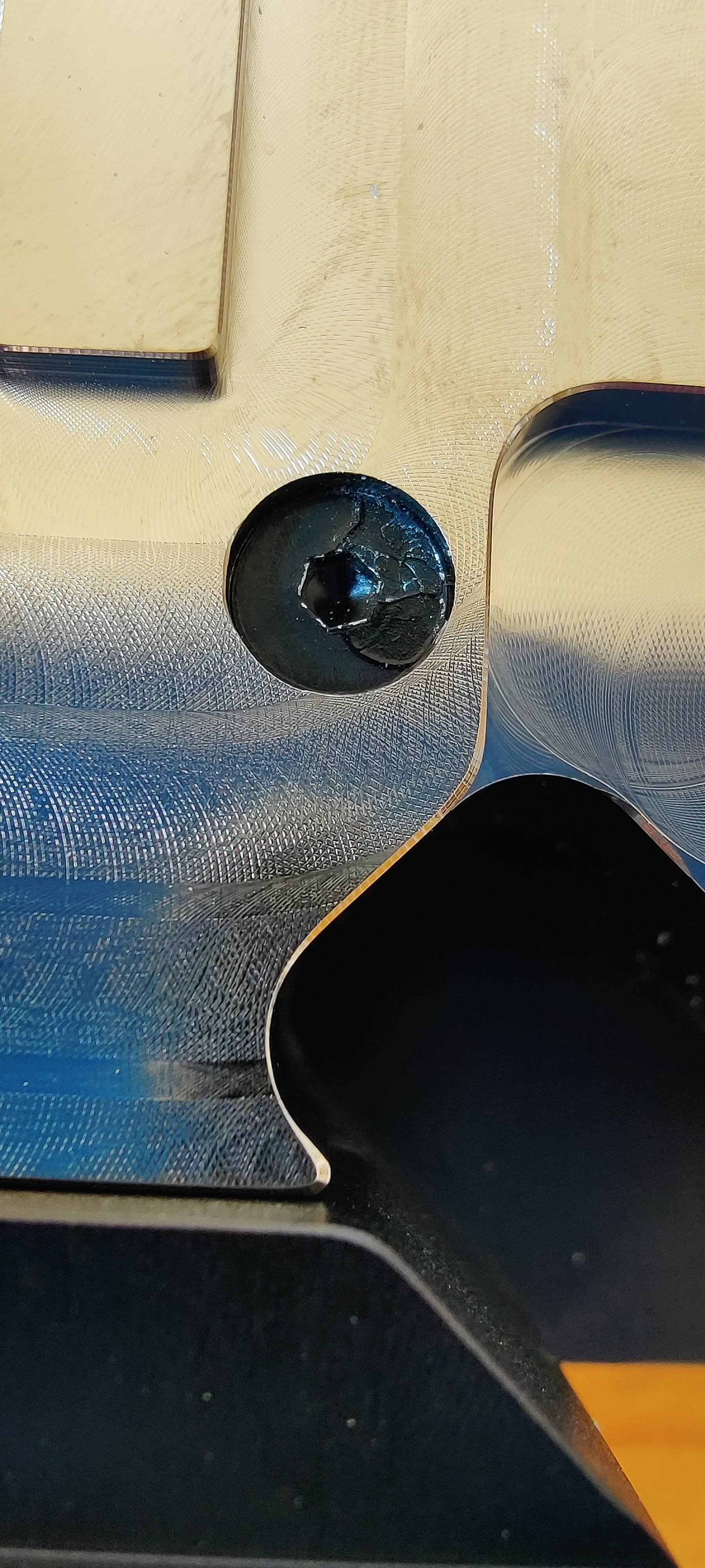

Nie wieder EK ist ja Mal ne Frechheit die Schrauben so anzuknallen das man sie net raus bekommt und rund dreht dabei.
Versuch es mal mir Sekundenkleber, Tröpfchen auf die Schraube dann mit dem Schraubenzieher langsam rausdrehen.
hab se rausgebohrt, aber das war nur der Anfang,
Da hab ich andere Erfahrungen gemacht aber hab auch kein 1000er sondern die hier genutzt und da empfand ich das in kreisen schleifen das schönere Ergebnisse brachte.
Hier zur gegenüber Stellung schleif Fließ fein
Aber nur kurz abgeschliffen nicht Stunden lang geschrubbelt
