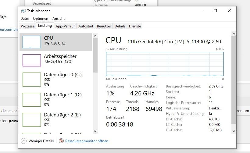

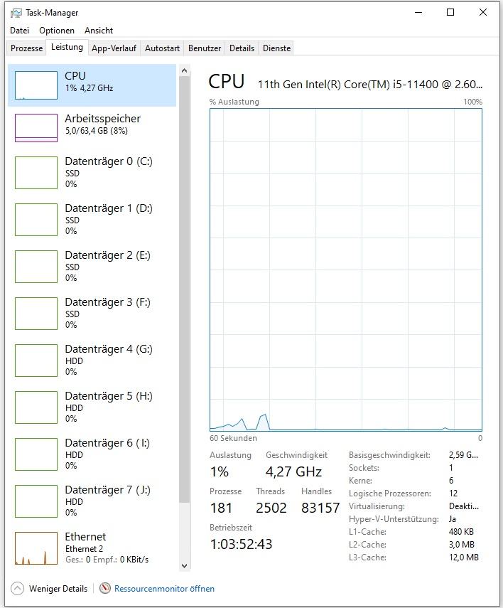

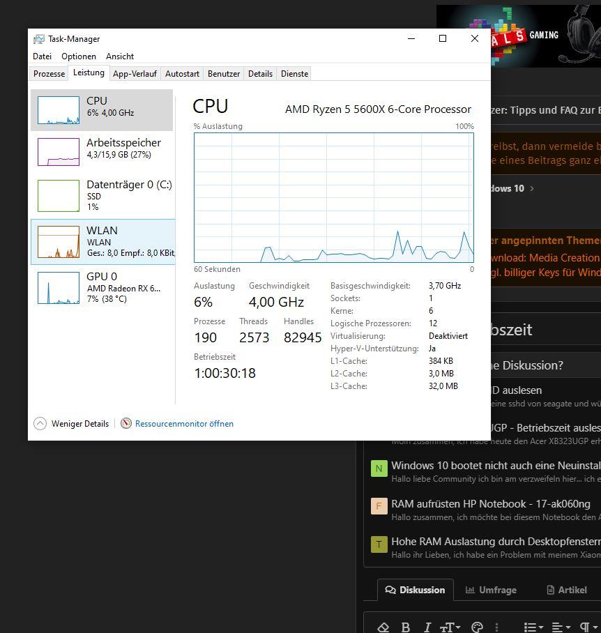

Bei mir fängt das auch bei 1 Tag an:
Sörts? Nicht wirklich.
Wie kann ich das deaktivieren, dieses schnelle hochfahren? Wird dann die Betriebszeit auch immer bei null anfangen, sobald ich den Rechner nach dem herunterfahren am Abend am nächsten Tag wieder hochfahre?
In einer Console mit Adminrechten powercfg -h off eingeben. Mit on schaltet es man dann wieder an.
..oder einfach mal über "Win-Logo -> Herunterfahren" mal ausschalten, dann hat man es beim nächsten hochfahren auch nicht mehr im TM stehen:
Hat damit nichts zutun, es liegt an der Einstellung Schnellstart. Egal wo man Herunterfahren drückt.
