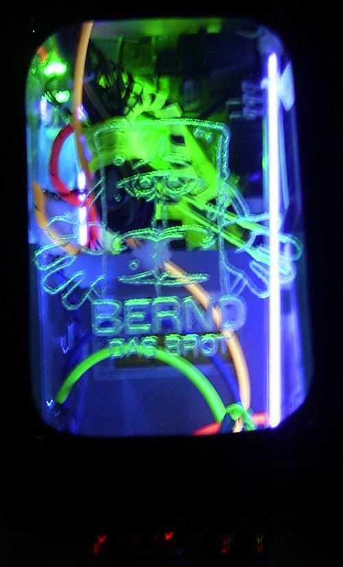

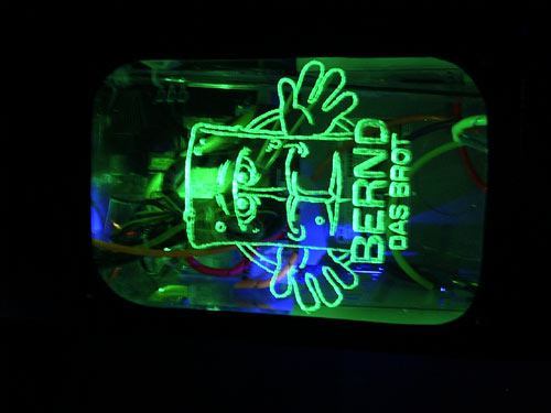

So hab mir mal die alte ziemlich verkartzte Platte von Opa gegriffen und den "Prototypen" fertig germacht.
War gar nicht so einfach wie ich gedacht/gehofft habe,aber es sieht-wenn man sich die anderen Kratzer wegdenkt-schon recht ordentlich aus.Jetzt muss ich das nur noch versuchen auf die noch nicht vorgeschnittene Platte zu bringen.;)
Hm,aber ich hoffe das man da später nicht mehr so stark sieht.
Evtl.kann man das ja mit feinem Schleiaufsatz wieder weg bekommen.
Weil die Schlieren siehen dumm aus:kotz:
es guibt son scryl-polier-pasten-zeug... damit kriegste die kratzer relativ gut weg...

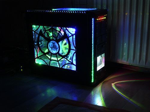

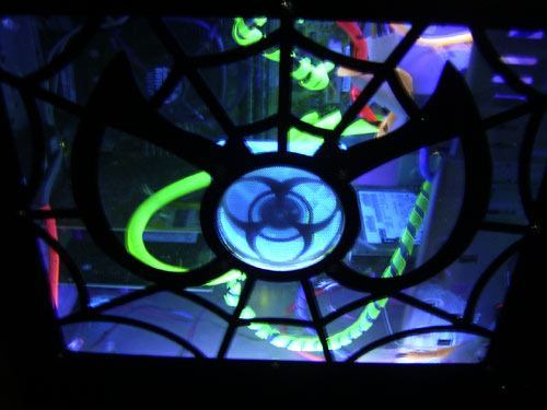

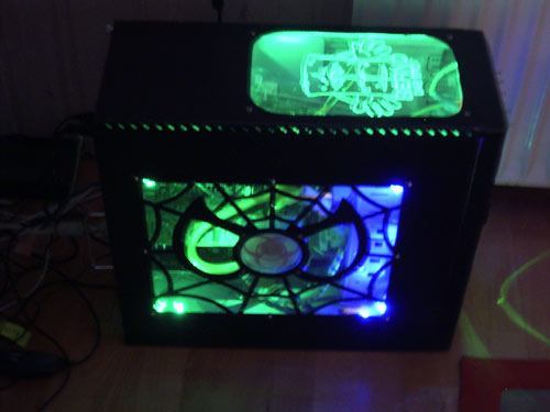

achso... ja das problem hatte ich zuerst auch, aber nur bei den buchstaben, der rest war ja nur linien... bin übrigens fertig... hier n paar bilder vom ganzen tower... für die gesamt optik... achja bevor ihr mich ankotz, dass ich nen kaufmod als eigenmod verkaufen würde : das fenster in der seite war schon drin!
is aber auch das einzige, was so geblieben is, wie's war.
und noch n paar bilder

Hm,ich hab jetzt das Stück im Gehäuse ausgesägt.Ich hoffe das das Motiv nacher nicht so starke "Schlieren"aufweisst,Das sieht nämlich zum :kotz:aus.
Sonst muss ich mich nach en neuem Motiv umschauen:(
