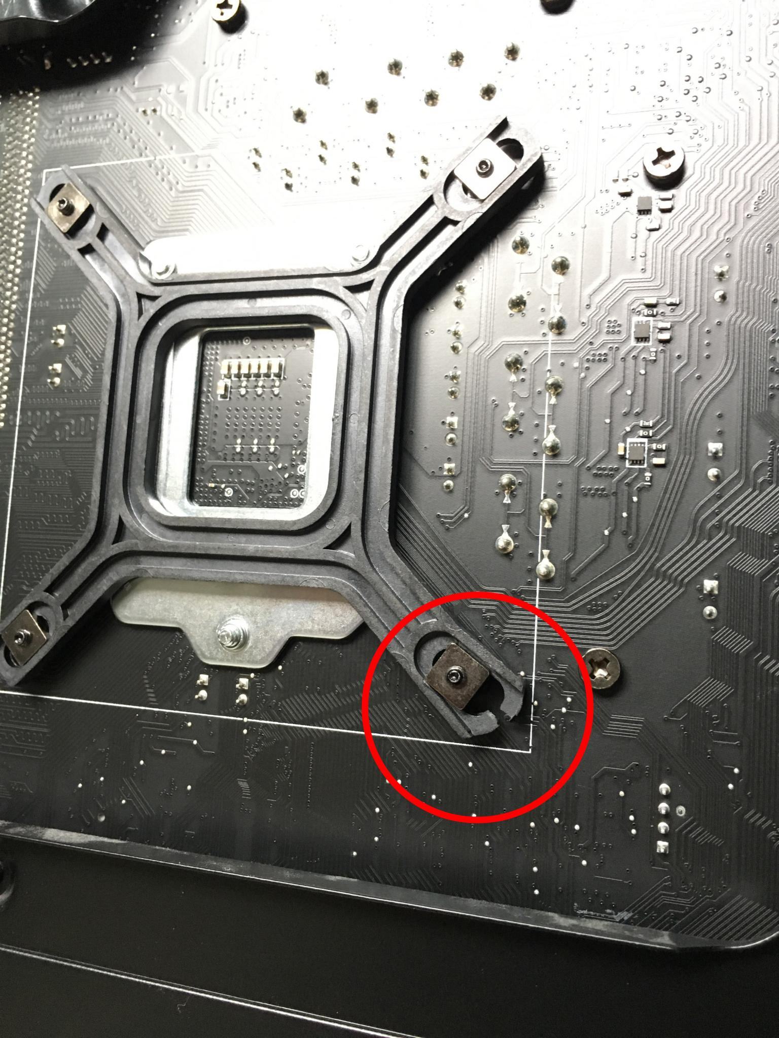

Ich habe gestern die erste AiO aus dem Hause beQuiet! erhalten und nach fast 5 Jahren Corsair in mein beQuiet! Gehäuse verbaut. Leider brach schon beim leichten Anziehen der Pumpe die Backplatehalterung welche nur aus Plastik ist. Das lässt mich natürlich an der Qualität sehr zweifeln. Ist sowas die Regel bei den beQuiet! AiO?

Die AiO war ja noch nicht mal in Betrieb und ist nagelneu. Ich will gar nicht wissen wie das nach einigen Jahren ist wenn es porös wurde. Wieso wird hier kein Metall verwendet? Bei dem Preis sollte man davon ausgehen können.
be quiet! freundlich anschreiben und die Lage sachlich schildern. Ich gehe stark davon aus das du kostenlos Ersatz bekommst.

ich glaub nicht das der händler da so schnell helfen kann. woher soll der eine backplate nehmen?^^
be-quiet direkt schon eher
aber ich hätte eh eine andere aio gewählt. die montage der be-quiet ist eine sauerei.
die aio kommt soweit ich weiß eh von alphacool. be-quiet pappt da nur seine aufkleberchen drauf und bestimmt das design

Die Pumpe ist super leise und läuft natürlich mit vollen 12V. Die Montage fand ich jetzt ok. Es gibt bessere klar, aber war eigentlich schnell erledigt. Nur eben diese blöde Plastikklammer hat direkt "knack" gemacht beim anziehen und das war nicht mal wirklich fest.
Ich habe nun mal an beQuiet! geschrieben, mal sehen was passiert.
Ich bin immer freundlich :) Mich ärgert sowas nur dass an so einem Teil was so filigran ist vermutlich billiges Plastik verwendet wird. Damit steht und fällt die komplette AiO.

Hm der Händler möchte die AiO komplett zurücknehmen, hat aber keine Lieferbar derzeit. beQuiet! hat sich auf meine Anfrage noch nicht gemeldet. Ich versuche es hier im entsprechenden Thread, würde die AiO gerne behalten.

Den Halter kannste sonst auch gegen eine beliebige So115X Backplate bspw. aus Metall tauschen, evtl. hat man ja noch was in der Restekiste.
Da müssen aber die kleinen Halter für die Gewinde reinpassen.

beQuiet! hat sich heute gemeldet und mir zugesagt eine neue Halterung zukommen zu lassen.
