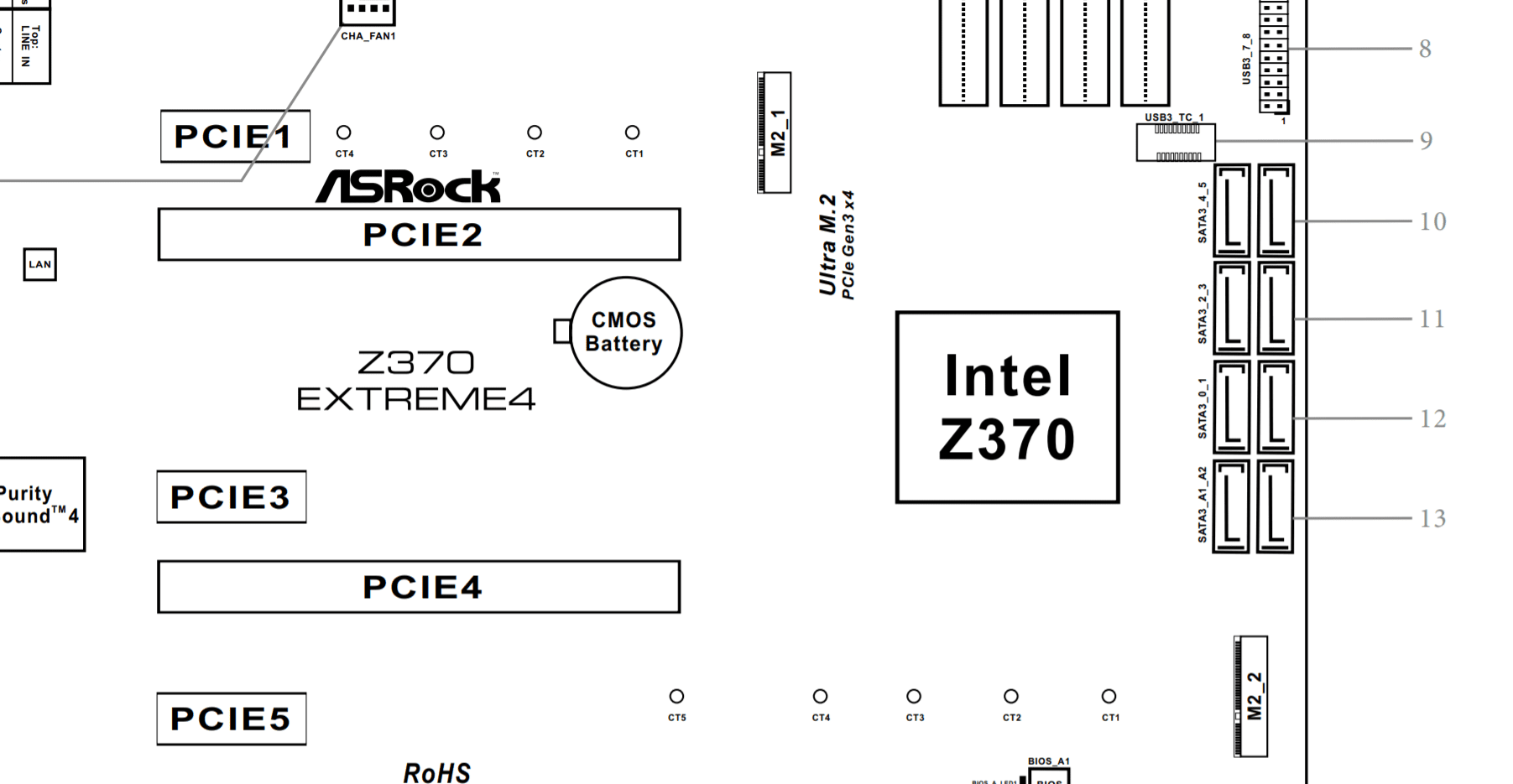

Die alten Platten waren auf 10, 11 und 12 eingesteckt. Die neue M.2 habe ich in M2_1 eingebaut.
Dann habe ich beide Stecker auf 12 abgezogen und in 13 eingesteckt. Dann wurde alles wieder erkannt.

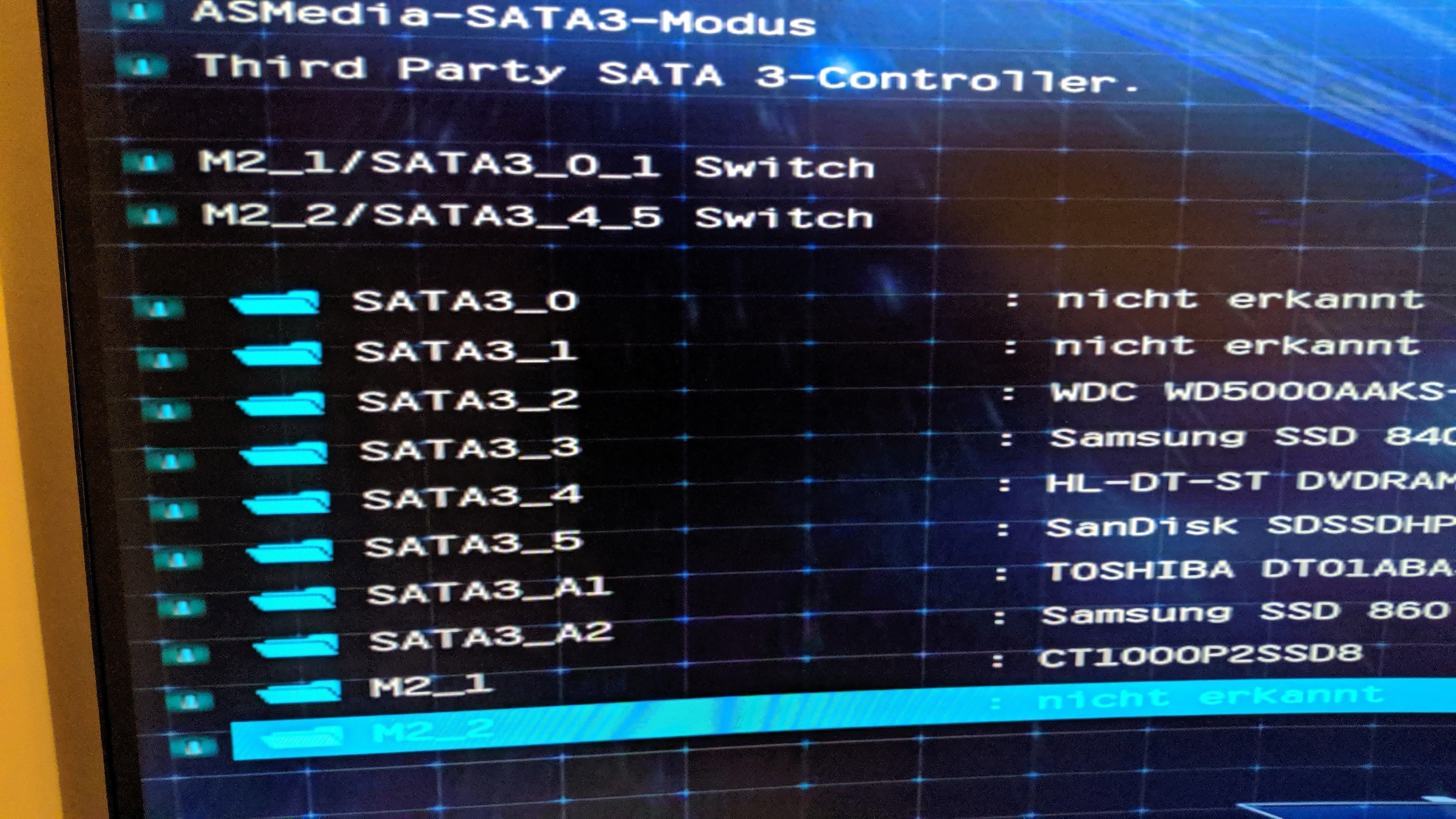

Jetzt habe ich noch etwas entdeckt (sehe die zwei Fotos). Das könnte irgendwie daran liegen. Es steht auf Auto. Aber die Stecker bei 12 sind ja 3_0 und 3_1... Hätte ich da nur das Richtige auswählen brauchen?
EDIT #2:
Es kommt immer mehr Licht ins Dunkel. Auf dem neusten Screenshot kann man lesen, dass die sich Lanes teilen. Ich habe die M2 in M2_1 gesteckt und so SATA 3_0 und 3_1 deaktiviert.

Beide "M.2 Ultra"-Slots auf dem Board sind PCIe 3.0 x4, also ist es von der verfügbaren Bandbreite egal, in welchen M.2-Slot die SSD gesteckt wird. Wenn Du von SATA-SSD booten willst, sollte die SATA-SSD, auf die Du Windows installierst, wie Du schon erkannt hast, an SATA3_0 (im Schema des ersten Bilds der linke Anschluss bei Nr. 12) angeschlossen werden. Da dieser SATA-Anschluss aber mit M.2_1 zusammen hängt, sollte die M.2-SSD dementsprechend in M.2_2 eingesteckt werden. Somit kannst Du aber SATA3_4 und SATA3_5 nicht mehr verwenden (im Schema die Anschlüsse bei Nr. 10). Kurz zusammengefasst:
  • die 250-GB-SSD, auf die Du Windows installieren willst, an SATA3_0 anschließen
  • die M.2-SSD in M.2_2 stecken
  • Alle anderen SATA-Geräte...
  • Alle anderen SATA-Geräte an SATA3_1, SATA3_2, SATA3_3, SATA3_A1 und SATA3_A2 anschließen
