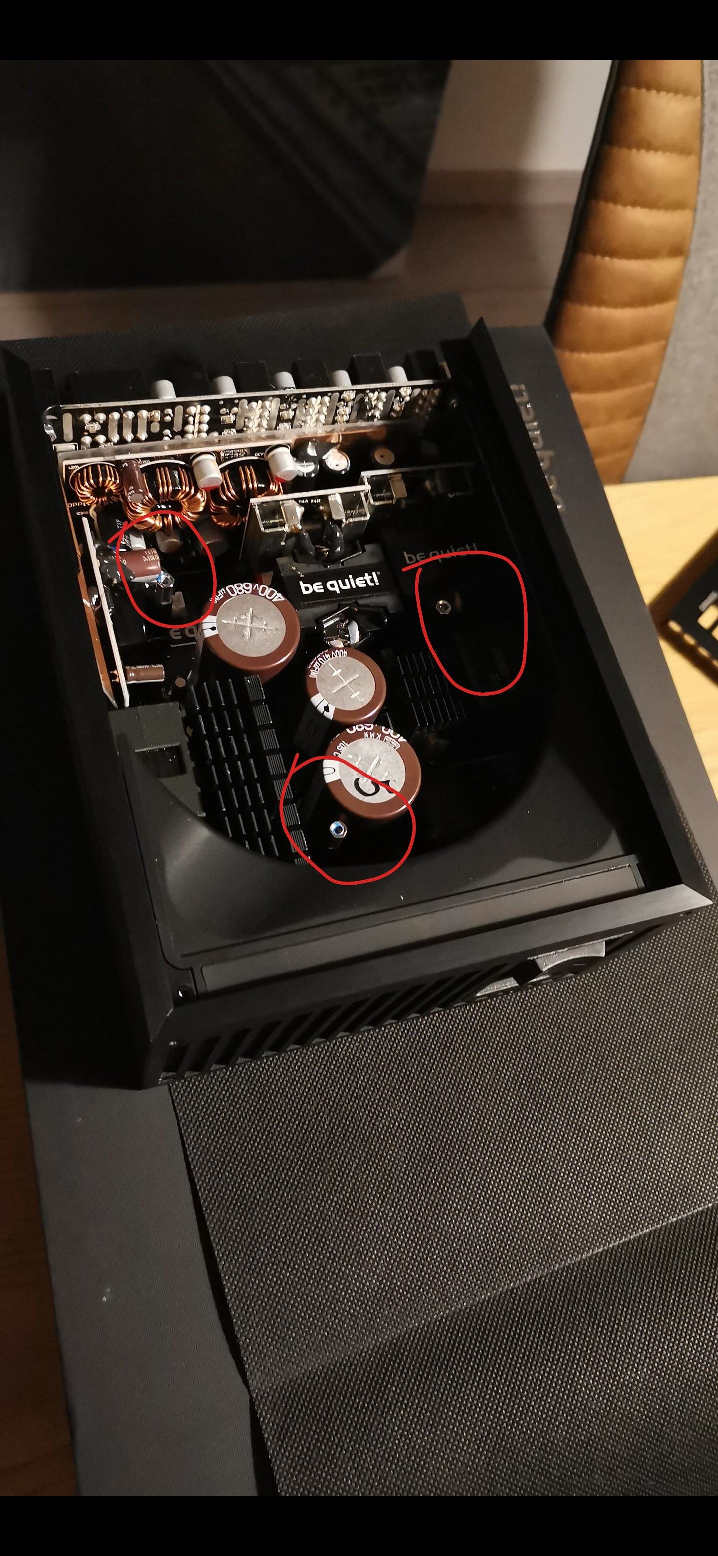

Hab die Bequiet alle auseinandergebaut...
Das Teil ist eine absolute Fehlkonstruktion, die Aufhängung mit den 3 Nasen für die Lüfter ein schlechter Witz.
Habe versucht mit Dämpfern und Gummis das ganze zu entkoppeln, das brummen und klackern ging nicht weg.
Dann habe ich den Lüfter mal komplett entfernt und außerhalb des Netzteils laufen lassen.
Das brummen/klackern war Weg.
Die Aufhängung auf den 3 Nasen bringt das ganze Netzteil zum vibrieren, was für das klackern sorgt.
Also wer auch immer das Teil entwickelt hat, gehört entlassen.

Ich finde es etwas skurril, dass man da ausgerechnet Metallstifte für hernimmt.
