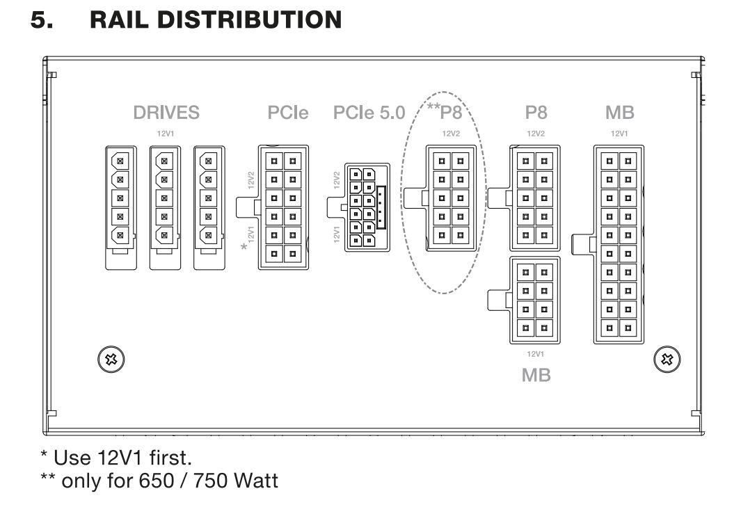

*peinlich zu Boden schaut* Mein erstes Modulares....das Pure 12m 750. (Ich weiß, das ist der Dark Power Thread)
Ich krieg die meisten ja durchaus hin. Aber was sind die ganzen P8 Anschlüsse? PCIe ist??? PCIe5 ist klar.
Nicht falsch verstehen, Trail&Error ist überhaupt kein Thema. Ich komme nur so schnell nicht zum Umbau. An sich schraube ich das fix um. Bei der recht minimalen "Anleitung" kamen die Fragen aber gerade auf.

P8 ist der Mainboard CPU Anschluss
OK. Ich hab Zeit gefunden. Ist das so richtig?
MB ist natürlich der fette MB Anschluss halt ^^. Da ist am Powersupplyende ein kleiner 8 Pol der dann vermutlich in 12v1MB kommt.
In dem oben drüber liegenden 12V2 P8 ist der obere Mainboard/CPU Anschluss.
Die Graka (ist nur eine 3060TI) ist am PCIe Anschluss, ein Ende ist davon frei da ich kein 12*dingens* Kabel brauche.
Der Rest ist klar.
Anschlüsse sind super, dürften aber teilweise gerne 5cm länger sein (Fractal...irgendwas, gedämmt und älter). SATA ist, im Vergleich zu vorher, andersherum. Hab ich nicht verstanden, passt aber.
