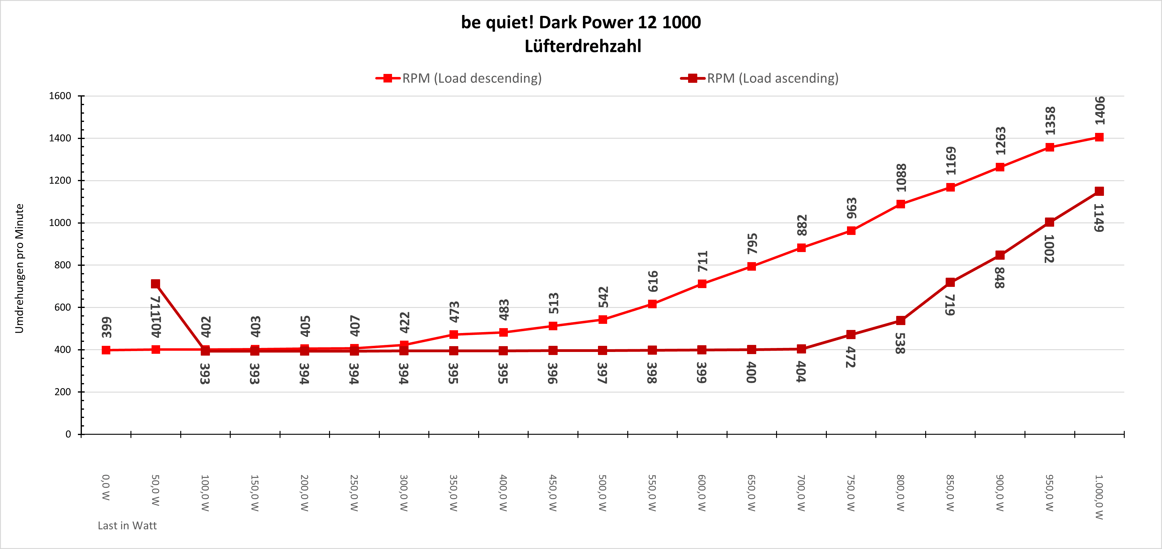

Nicht nur das die Drehzahlen anders waren und zwar deutlich höher, auch die Laufruhe des Lüfters war deutlich schlechter, was eventuell an dem alten PWM Controller lag. Das Dark Power 13 ist im Betrieb deutlich leiser als das 12er. Das ist überhaupt keine Frage. Das 12er ging unter Volllast bis 1400 upm.
Was allerdings als Diskussion bleibt ist das Geräusche bei niedrigen Drehzahlen. Das Problem ist das der Lüfter mit 300 upm außer dem Motorgeräusch quasi nichts mehr von sich gibt und genau das scheint offenbar das Problem zu sein. Wäre das Ding semipassiv wäre das Problem vermutlich gegessen.
Ich würde das ja gerne mal hören, was hier einige von aus 3 Metern hörbar schreiben. Ich hab 4 Stück von den DP13, alle Modelle vom DP12 und DP Pro 12. Alle haben diese Motorgeräusche aber aus 1 Meter Entfernung ist das eigentlich nicht zu hören in einem normalen Raum. Messen kann ich es auch nicht.
Ich habe von den Nebengeräuschen gesprochen. Und natürlich hatten die mit mehr Watt auch eine höhere Drehzahl. Die E11 Serie auf jeden Fall. Das ist aber auch konplett Wurst, wenn die Nebengeräusche die eigentliche Lärmursache sind.
@Luckylappen Sorry hab dich falsch interpretiert, dachte du meinst die Vorgänger hätten die gleichen Drehzahlen gehabt. Klar mehr Watt dreht schneller in der Regel, da hast natürlich recht.
Wobei Du beim DP 12 1000 mit 1400 upm definitiv die Nebengeräusche deutlich mehr übertönt hast als beim DP 13. Das war zudem halt auch schlechter von den Temperaturen und der Effizienz.
