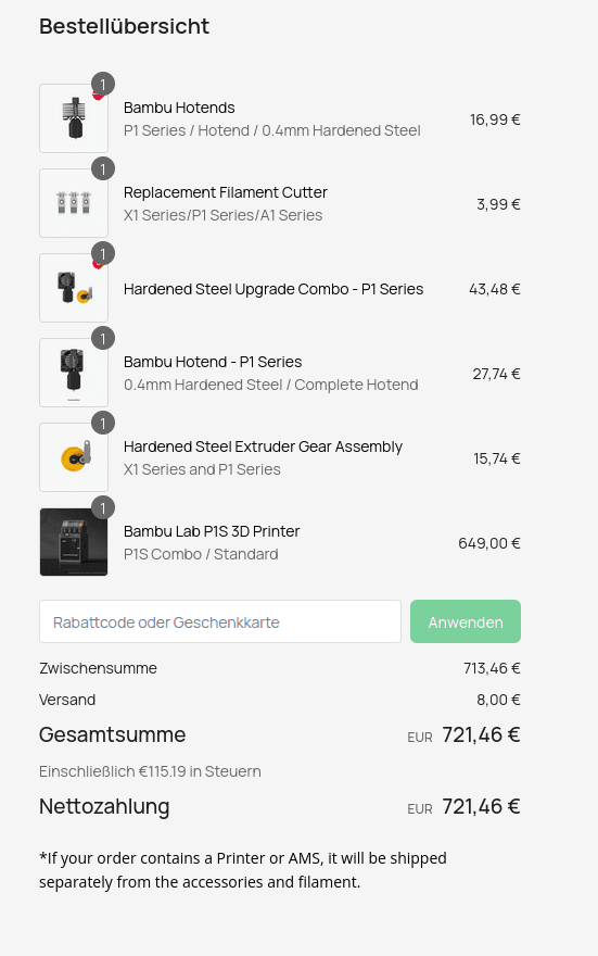

(keine Ahnung warum er die Preise für die Einzelteile der Upgrade Combo extra anzeigt)
So Drucker ist bestellt, aber ohne Zubehör.
Denn ein Ersatzhotend ist sowieso dabei, wie auch Filamentcutter und wenn ich dann noch neues brauche, kann ich immer noch nachbestellen.
Also doch nur den P1S Combo, für den Anfang.
Spar dir das Hotend und den Extruder bei bambulab und schlag bei Aliexpress zu.

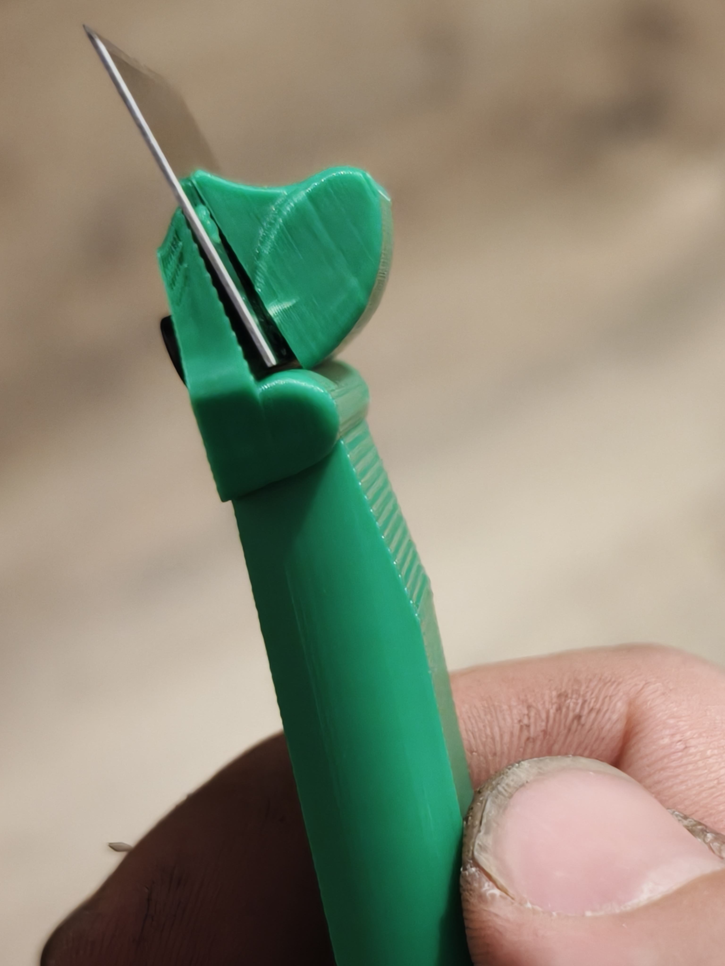

Sollte auf der SD-Karte drauf sein, ansonsten hier der Link: Bambu Scraper Grip
Ich habe keine SD Karte beiliegend. Oder wo soll die genau versteckt sein? Ich habe den X1C. Die Basisdateien sind irgendwie anders auf dem Gerät wie das Schiff.
Da ist was schiefgelaufen oder muss ich da die kante etwas anschneiden?

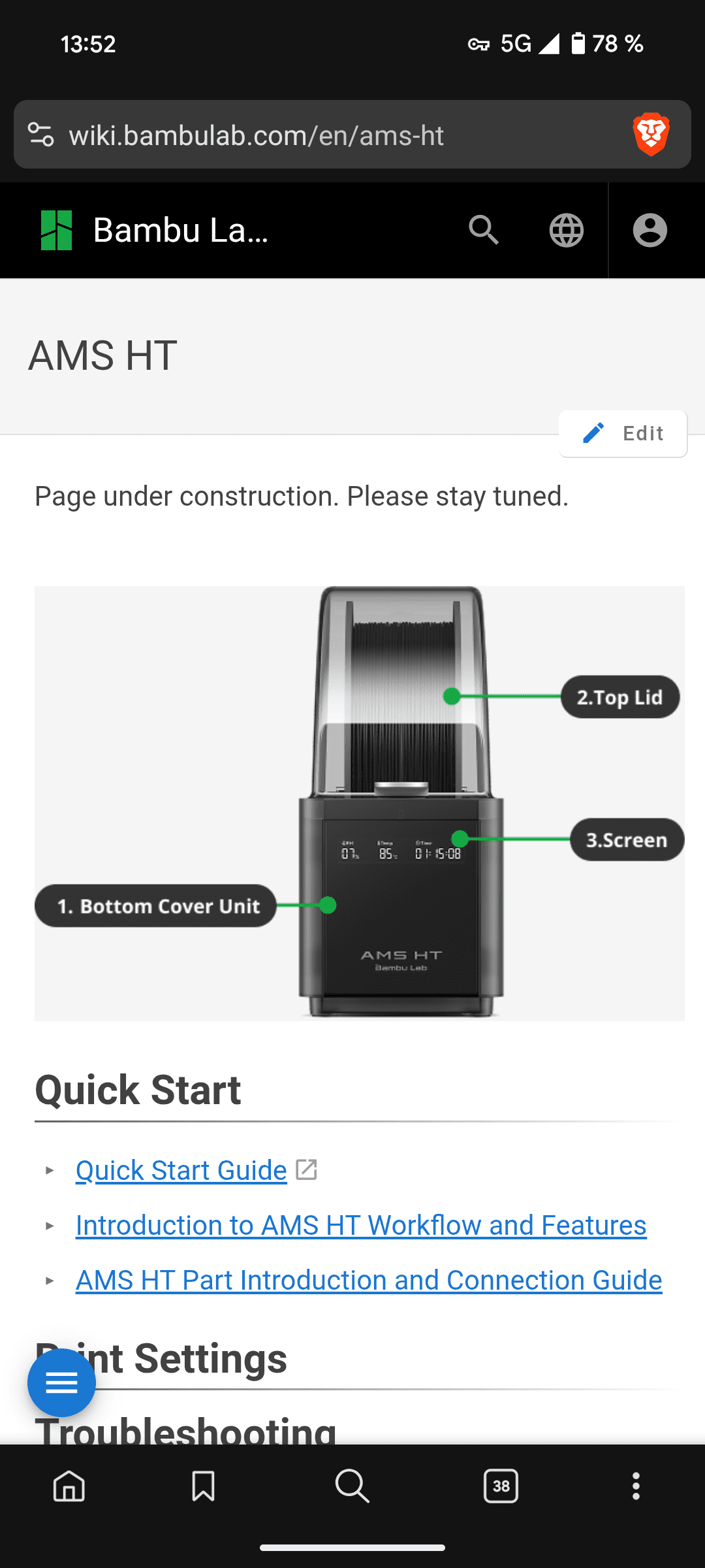

Warum nicht? Das AMS HT gibts ja auch schon zu kaufen.
oder meinste wegen dem Platzhalter?
Ne, jetzt "vorbestellen" und Lieferung ab 13. Juli
Wenn man da nur drucken und trocknen könnte gleichzeitig, würde ich mir den Heater wahrscheinlich holen ... dann hätte er quasi alle möglichen features
Trocknen und Drucken geht nicht gleichyeitig.
