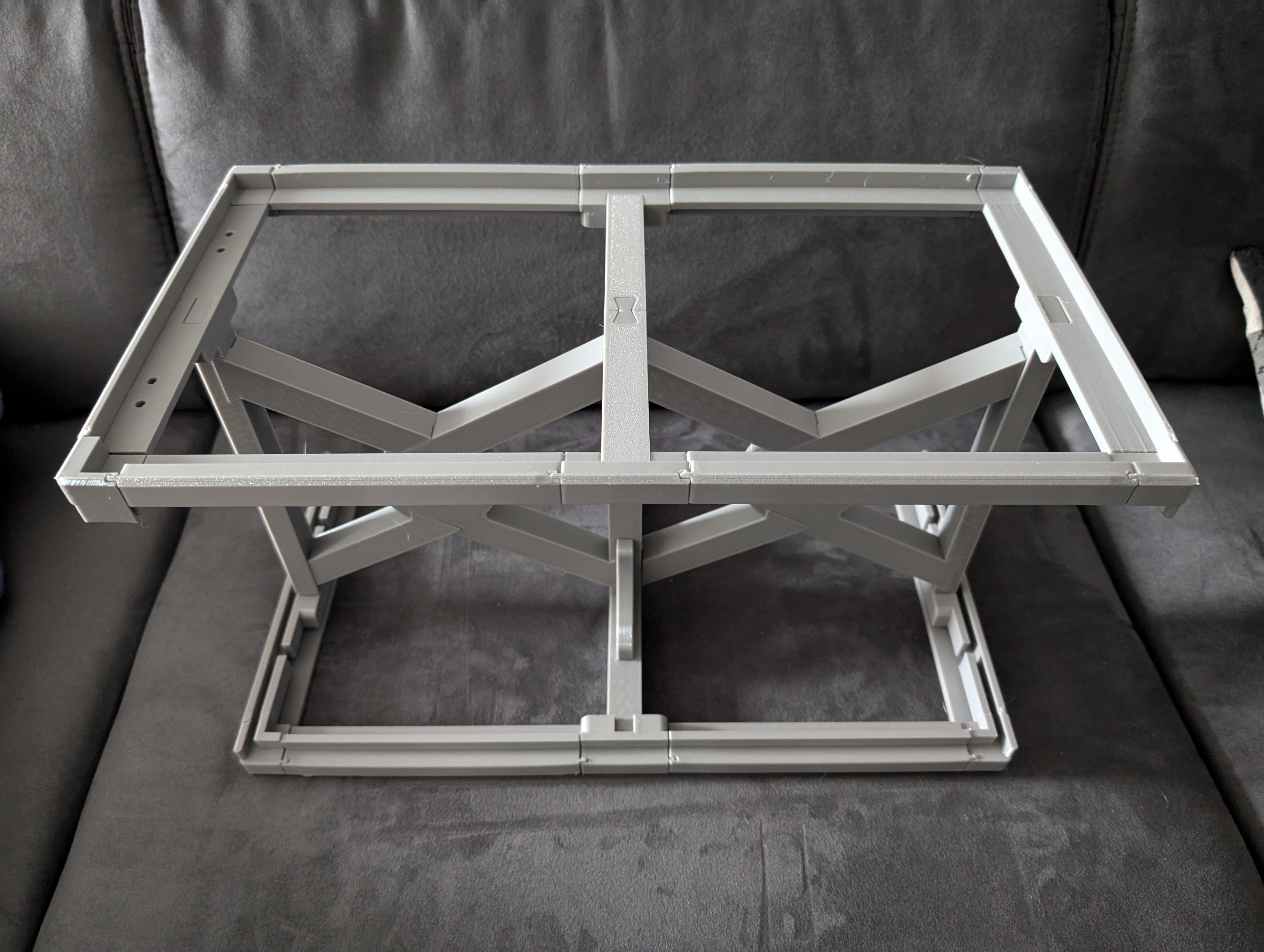

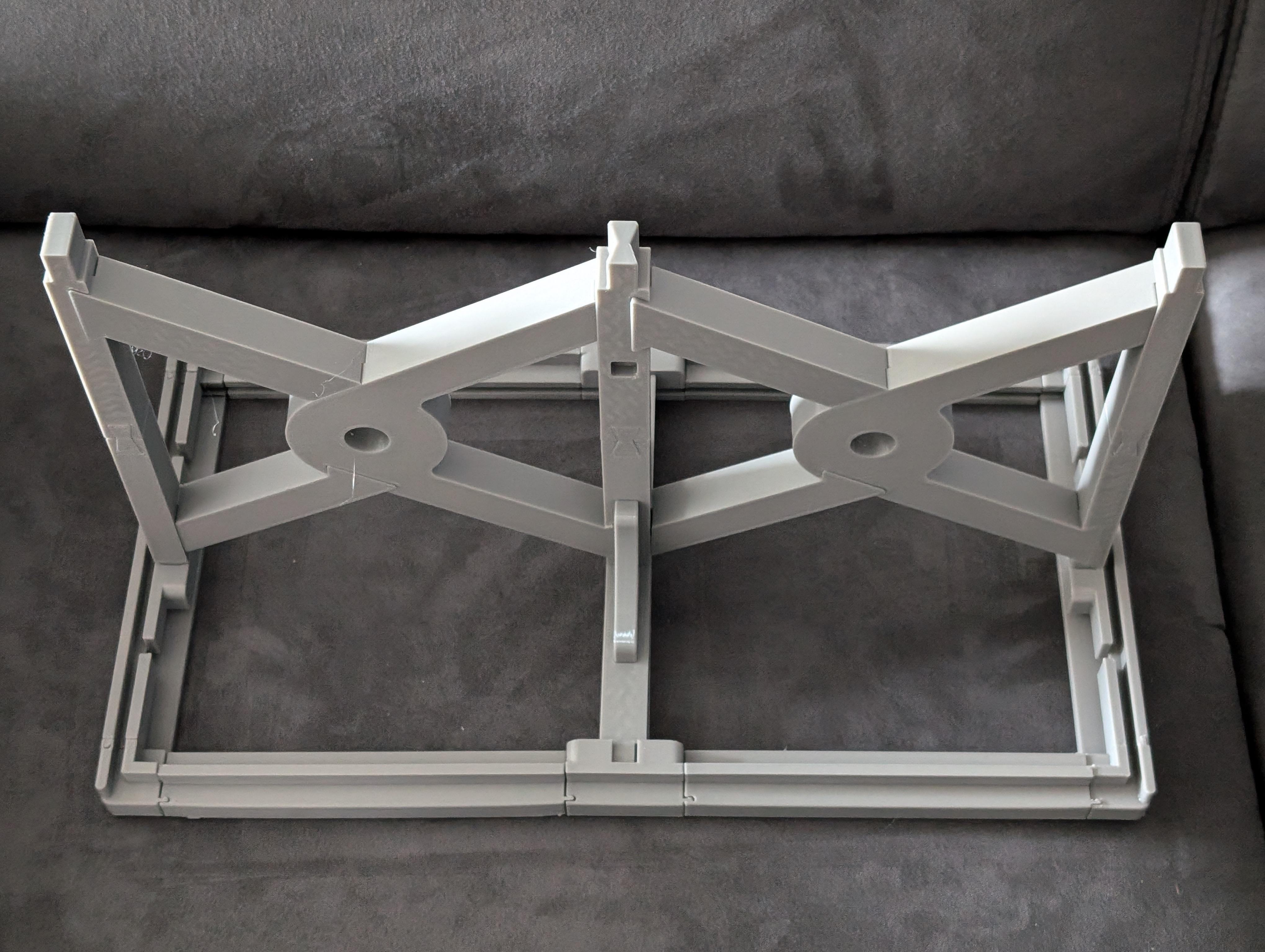

Ich bin gerade dabei mir diese Box hier aufzubauen:
https://makerworld.com/en/models/499442?from=search#profileId-414157
Teile habe ich alle gedruckt, muss mir nur noch das Plexiglas besorgen
Kannst du uns auf dem laufenden halten, ob es Probleme gibt? Das wäre aktuell auch mein Favorit.
Anbei die ersten Bilder vom Aufbau des Grundgerüstes. Ich muss mir noch das Plexiglas besorgen.
Außerdem muss ich noch etwas Brim und Filamentreste entfernen:
Zusammenbau geht eigentlich recht leicht, es sind genug Toleranzen vom Konstrukteur vorgesehen. Es wird alles gesteckt, sollte aber mit Kleber fixiert werden.
