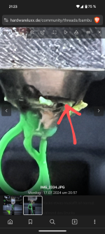

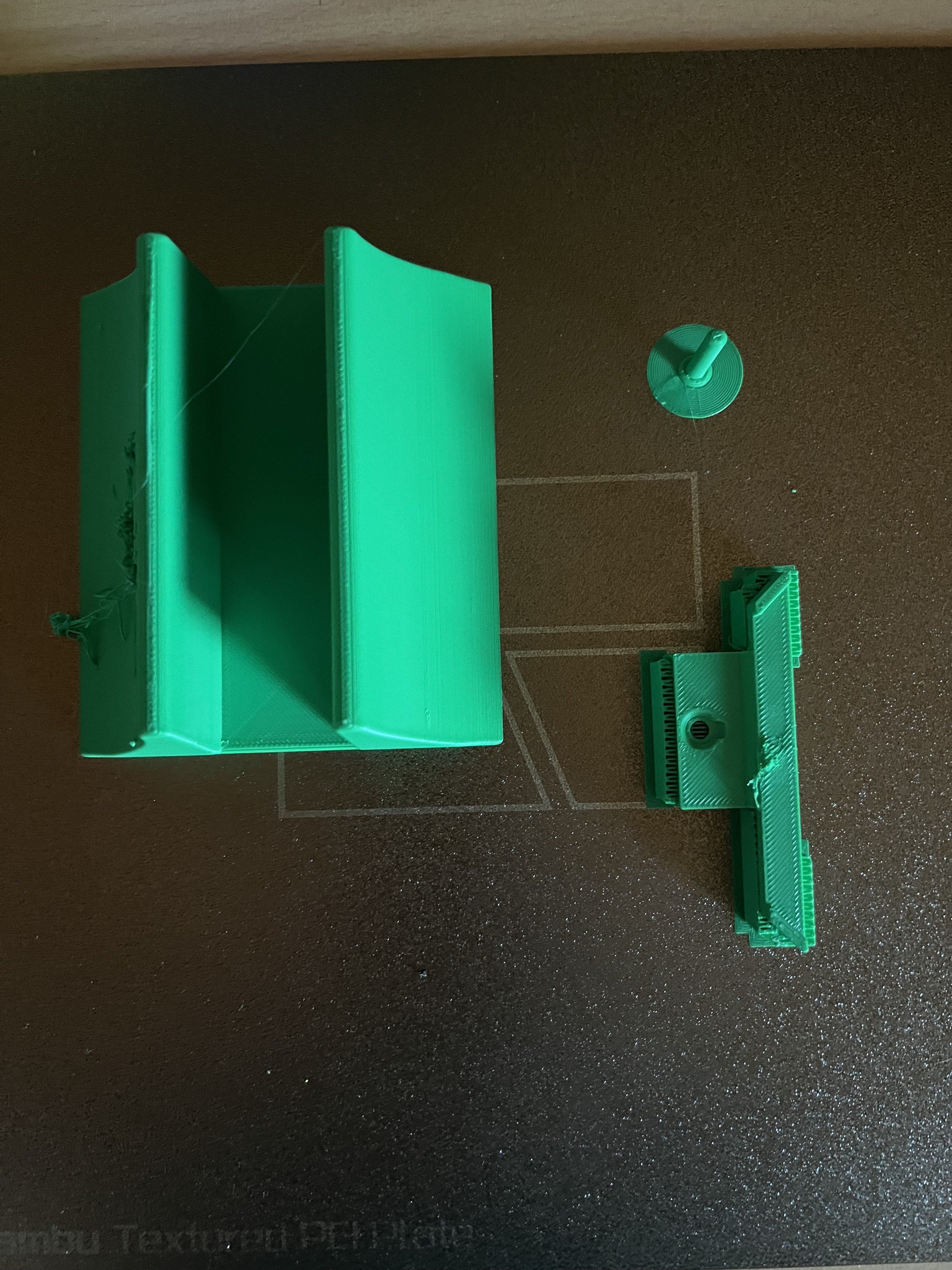

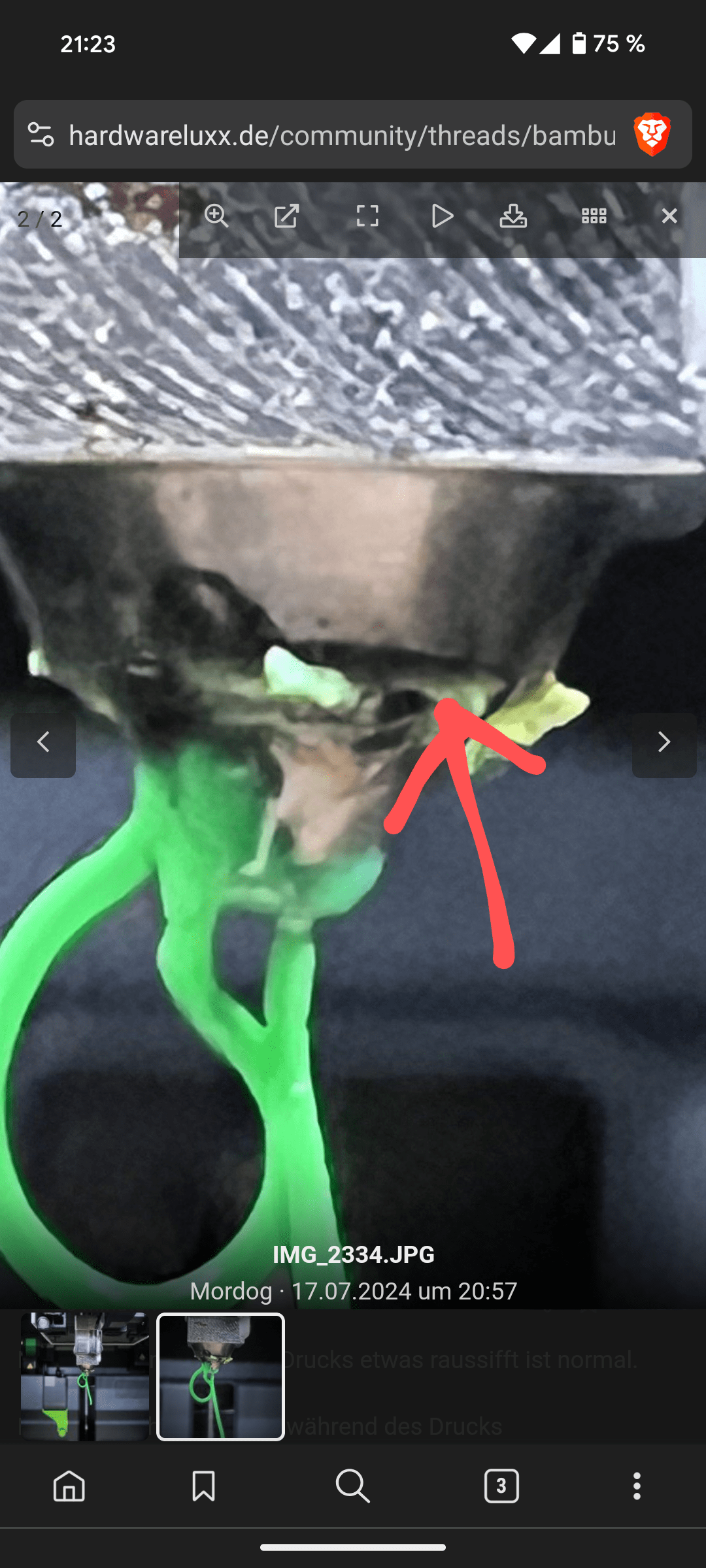

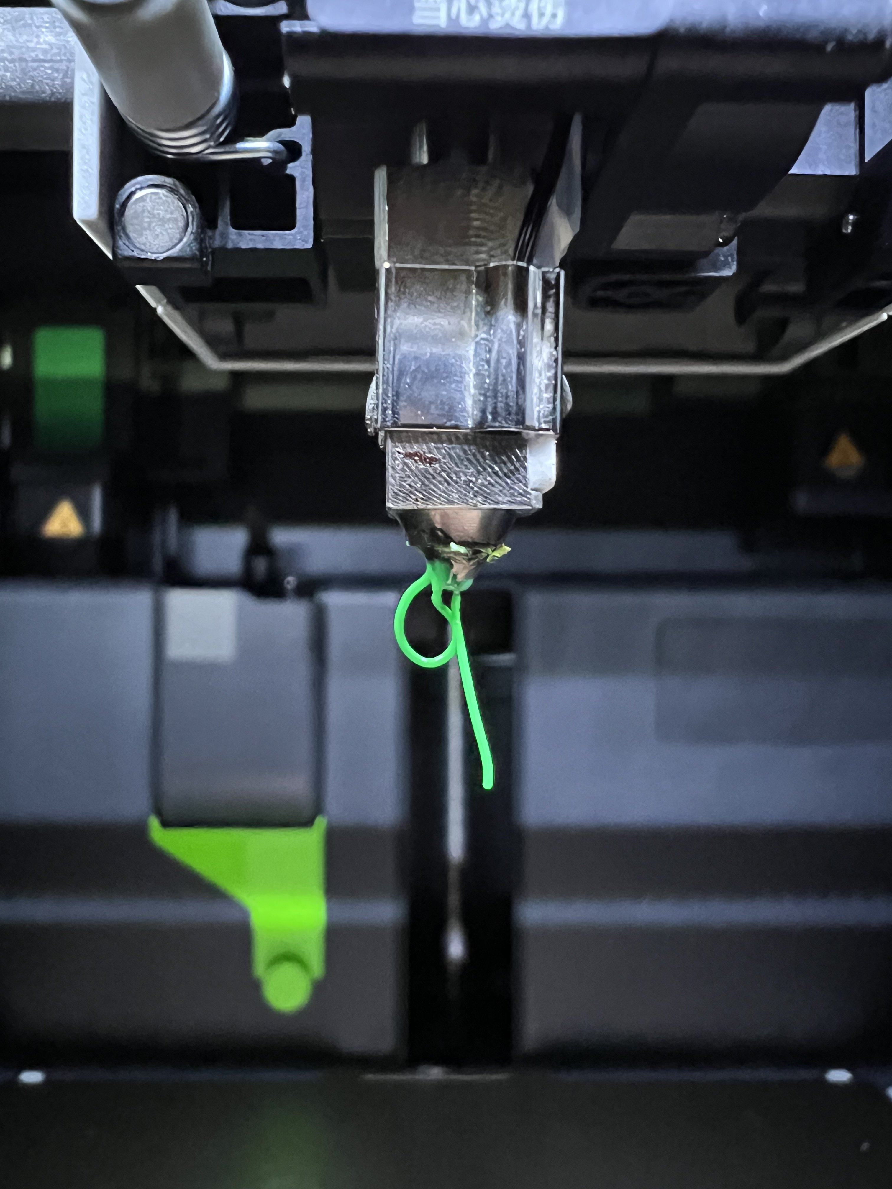

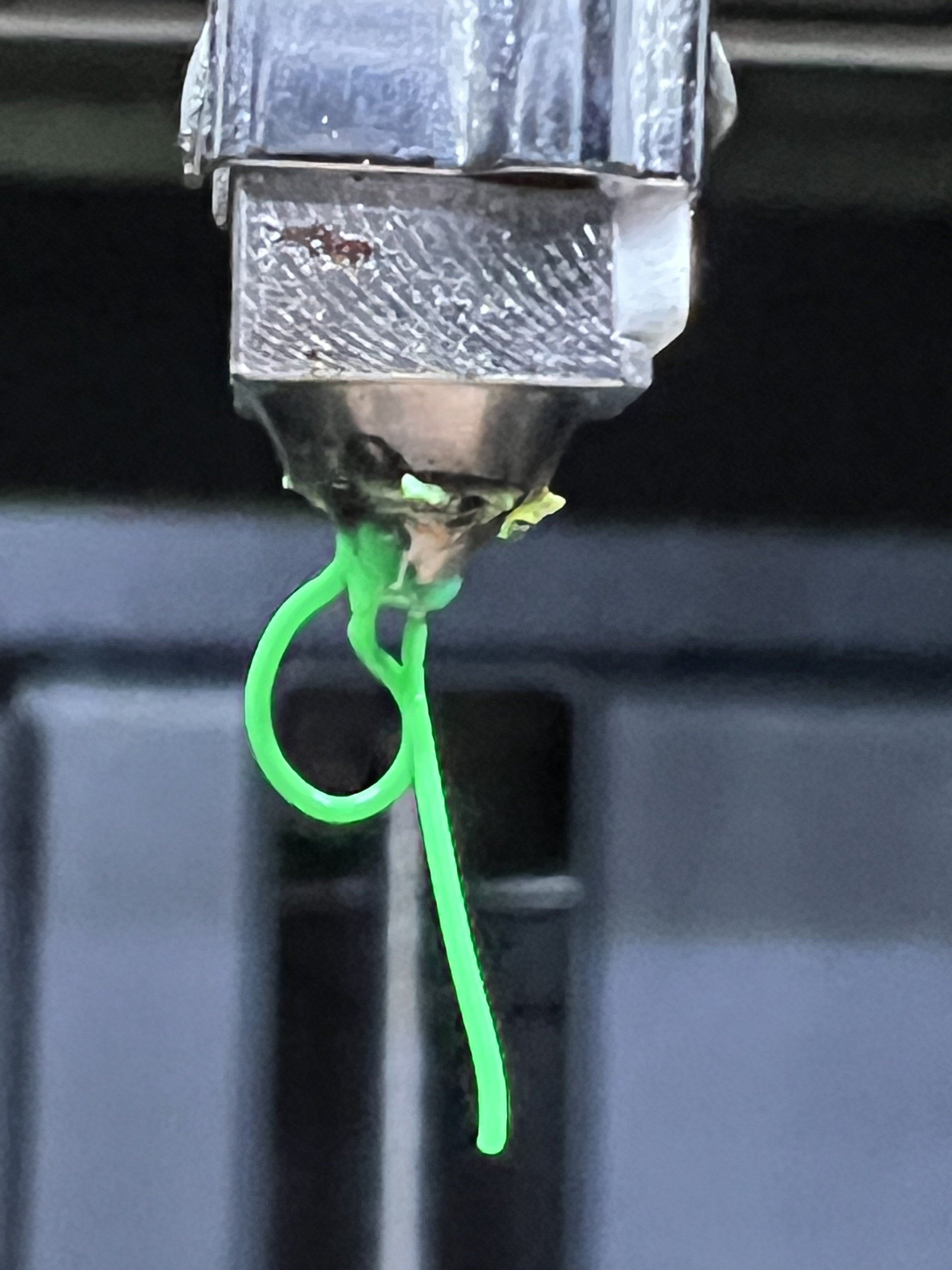

ist es normal das sich beim Drucken Filament um die Nozzle ansammelt und sich irgendwann löst bei längeren Drucken (ca.4-5h)?
Bambu Filament, Flussdynamik und Rate sind kalibriert.
vorhin vergessen. PETG bei 265°C gedruckt.
Bilder sind nach einem Druck von 60min.
In welche Richtung muss ich den hier suchen?
Das nach dem Ende des Drucks etwas raussifft ist normal.
Hatte gedacht du meinst während des Drucks
Hängt von Düse und Filament ab.
Nein.
Bei manchen Filamenten habe ich das Problem, dass Material sich mit der Zeit oxidiert/"verkohlt" und dann mit abgetragen wird vom frischem Filament und so im Druck landet. Jedoch ist das bei dir nicht das Problem.
Hast du ein Video vom Druck aus dem ersichtlich ist wann das passiert? Eine Möglichkeit wäre, dass die Extrusion nicht am Bett oder Bauteil gehalten hat. Sich nach oben gedreht hat dann an die Düse gestoßen ist. Gibt einige denkbare Ursachen dafür.
Bei PETG und Messing sammelt sich immer etwas an jedoch sollte das kein großer Blob werden sonder ehr eine dünne, großflächige Schicht. Quick and dirty migration wäre ca. alle 50 Lagen die Düse einmal abzustreifen (wie es vor dem Druck gemacht wird).
Bildet sich während des Druckes und sammelt sich um die Nozzle an.
Dauert der Druck lange genug bleibt das irgendwann hängen und fällt ab als ca. reiskorn großer Tropfen.
Edit: Bauteil war bisher immer fest. Video müsst ich mal schauen ob da was hinbekomme.
wie baue ich die Reinigung in den Druck ein?
Beobachte mal ob das Filament in der Lücke (Verpressung) zwischen Düse und Hotend Austritt:
Das gleiche Problem hatten wir auch bei unserem X1E. Nach dem Tausch des Hotends war das behoben.

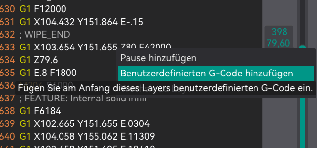

Erfahrung mit PrusaSlicer:
Schau in den start gcode oder Extruder/material change g-code im slicer.
Da müsste das entsprechende Makro aufgerufen werden oder als G-Code stehen (wipe).
Es gibt "macros" auch für den Slicer:
Für einen anderen Drucker (kein BamubLab) sähe das so aus:
{if layer_num%50== 0} M98 P"brush.g"
Nozzle Wipe steht bspw in deinem start GCode im Slicer.
Bspw mal hier vom A1:

Das kannste bei dir raussuchen und im Slicer auf einer Ebene rechtsklicken und benutzerdefinierten GCode einfügen.

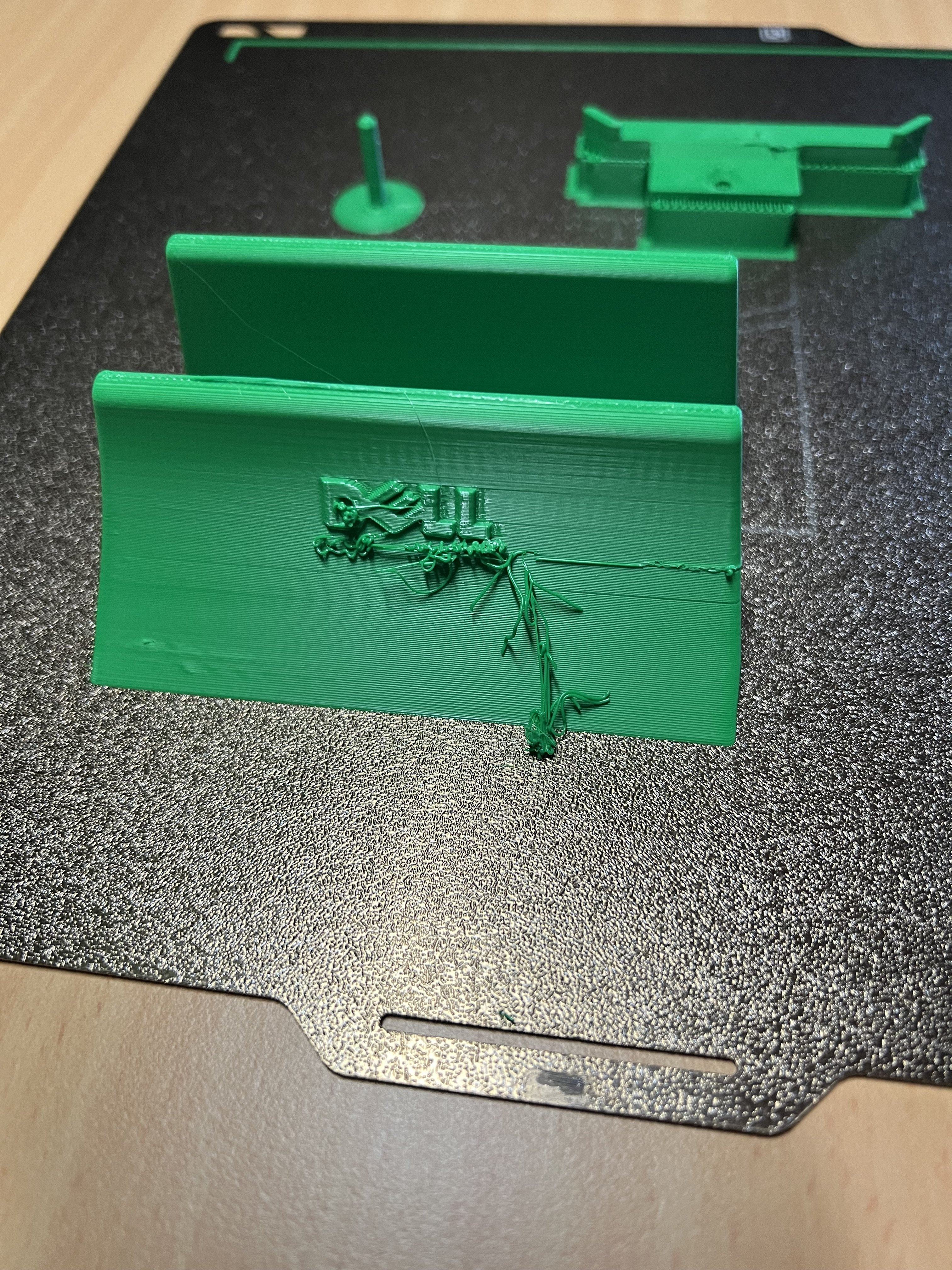

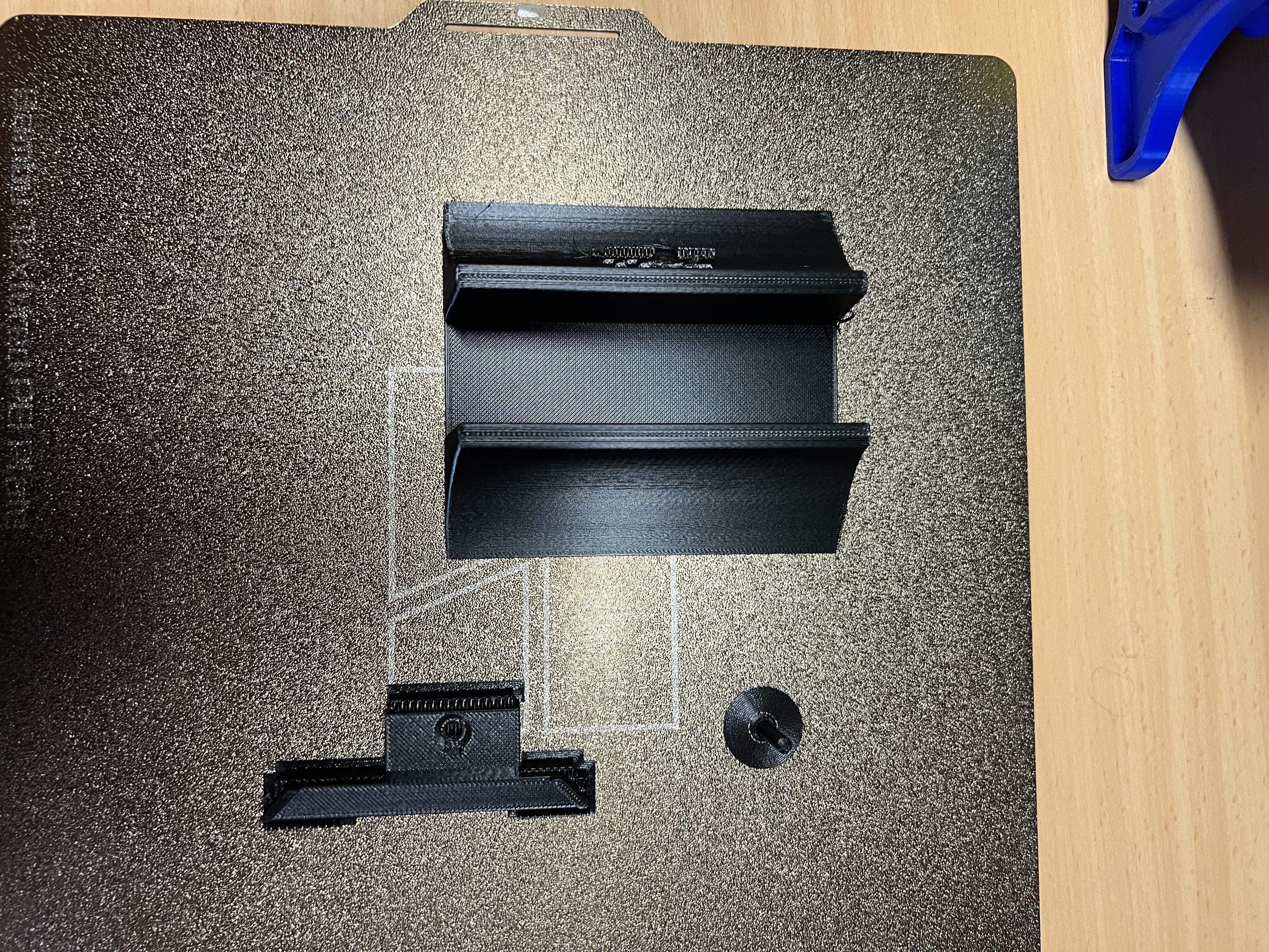

Heute im HO dachte ich bevor du das Hotend wechselst machst nen kleinen Test und packst Nobufil-Filament aus.
Fluss und Dynamik eingestellt und erstmal Nozzle sauber gemacht.
Danach mit dem schon gezeigtne Bambulab PETG in Grün gesliced und ab geht die wilde Fahrt für 1,5h.
Danach direkt mit dem "neuen" Nobufil gesliced und weitergehts (ohne oder sonstiges).
Schaut für mich als Laien deutlich besser aus und auch die Stützen gingen deutlich einfacher ab.
Heißt für mich entweder ist das Filament sch... oder ich habe irgendwie die Kalibrierung 2x hinterander versaut.
Was wahrscheinlicher ist darf sich jeder selbst denken :rolleyes2:
Auf jeden Fall werd ich die Kalibrierung bei Gelegenheit wiederholen.
