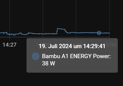

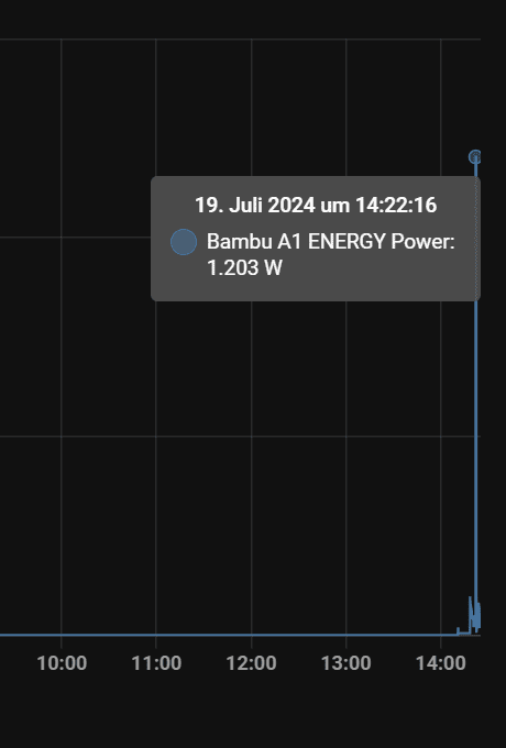

Hab am A1 ja wie am Enderwire auch ne Steckdose schaltbar mit Messfunktion. Unter anderem weil ich so in etwa den Verbrauch messen will und dann auch weil ich kein Bock habe immer zum Drucker zu rennen für Ein/Aus.
Heute den A1 in Druck geschickt. Direkt nen Schock bekommen beim Aufheizen:
Ok Bambus Wiki sagt, A1 ist gleiches Netzteil wie P1/X1 1100W@220V.

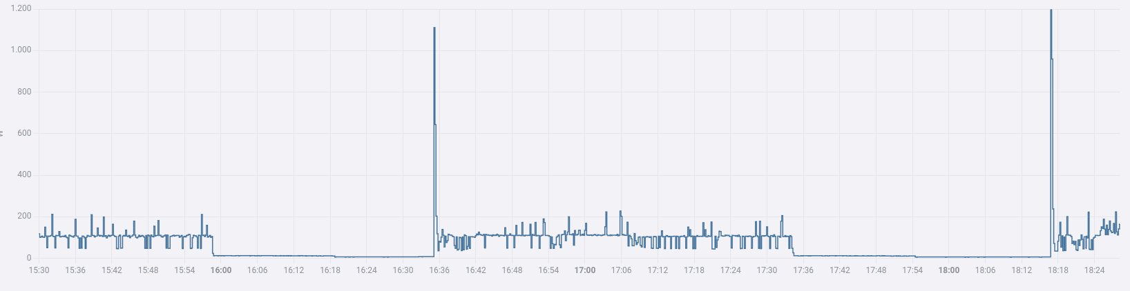

Beim Druck ists ok, eig relativ wenig. Enderwire lutscht so 180W:
Kann nicht stimmen, das Heizbett hat nur 700W.
Ich müsste mal meinen messen
Naja ist ne Tasmota Steckdose die ich nicht eingemessen habe (mir fehlt auch nen ordentliches Energiemessgerät, glaube meines liegt bei den Eltern irgendwo rum). Dürfte jedoch nicht 400-500W nebendran liegen.
Notfalls mit einer bekannten Ohmischen Last einmessen z.B. 60W Glühbirne oder ähnlichem.
Zumindest den Peak zeigt meine auch
OK, dann muss ich das nochmal beobachten. Hab's ggf. übersehen

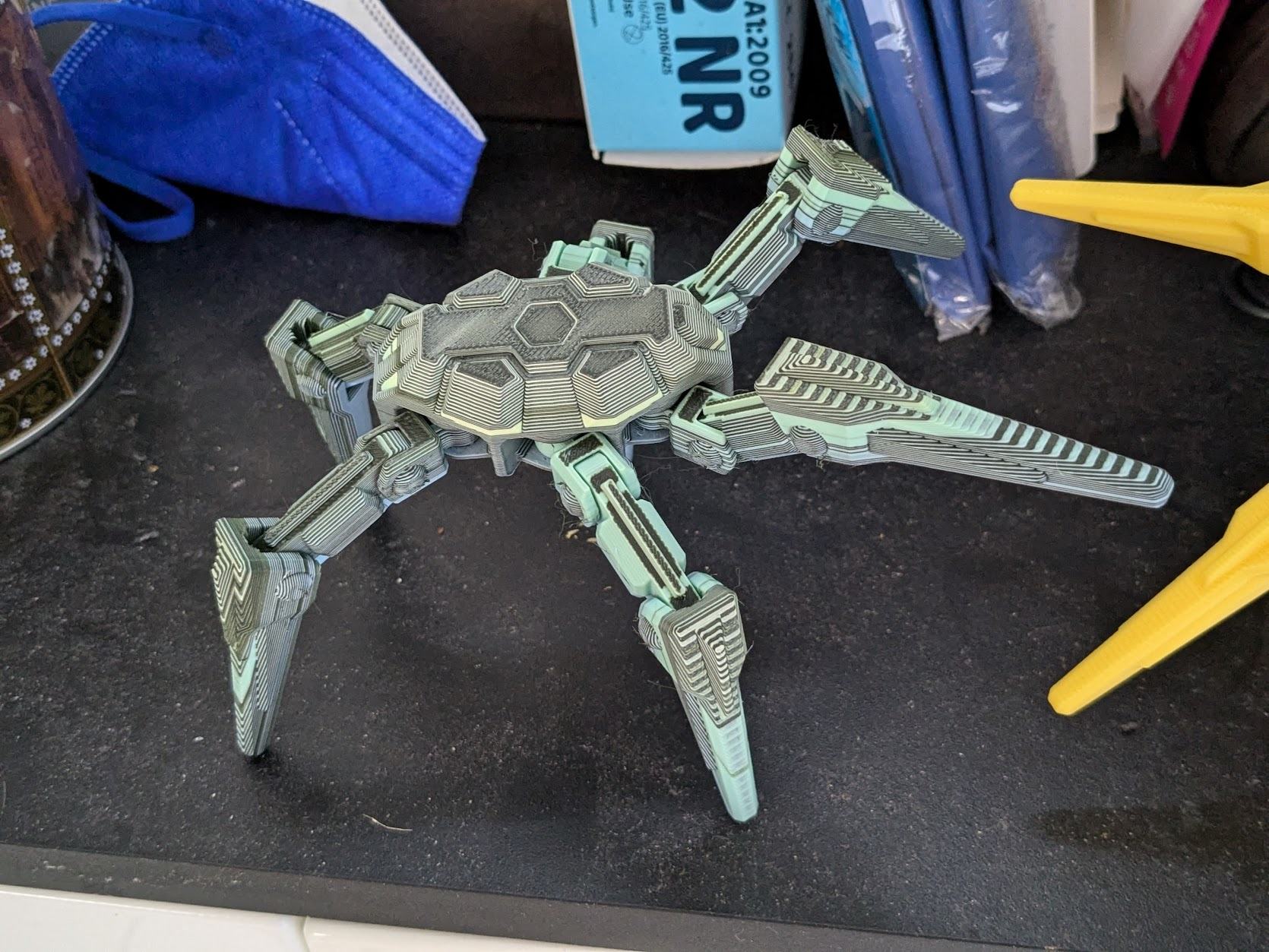

Geschenk für die Tochter einer Kollegin. Zwei gedruckt damit sich die Filamentwechsel lohnen.. trotzdem 29 Stunden.
Aber damit dabei nicht Tonnen von Müll entstehen, auch noch ein paar Flush Objekte mit auf die Platte geworfen... da kam dann u.a. dieses coole Design bei raus.
So blieben dann nur ~70g Müll bei über 369 Wechseln.
Sieht toll aus, wie macht man sowas?
Du schmeißt ein Objekt mit auf die Platte, idealerweise so hoch wie dein eigentliches Druckobjekt, rechtsclick, Flush Options, und wählst "Flush into this object". Dann wird das komplette Modell aus dem Filament gedruckt, was eigentlich in den Eimer ge-flushed wird.

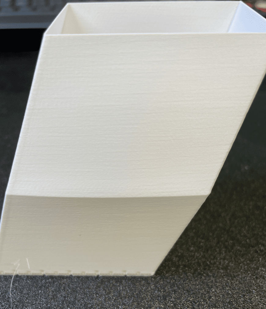

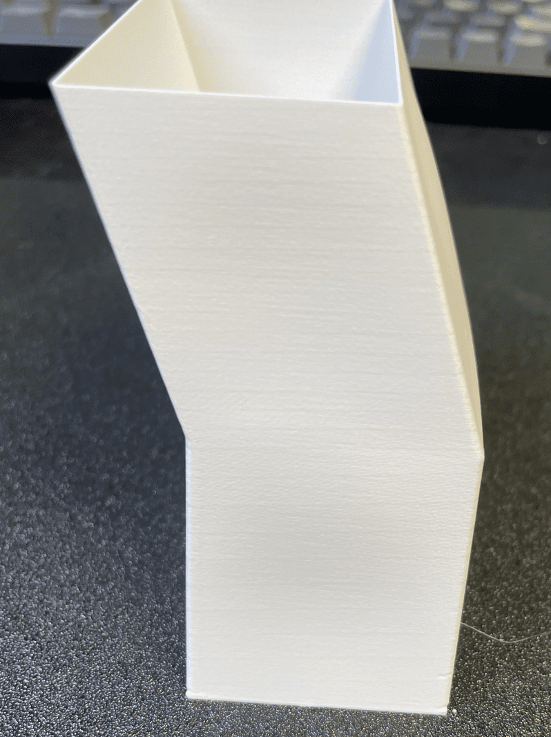

Dear Bambu Lab Customer,
Thank you for your patience and co-operation.
After consulting with our R&D team and reviewing the information you provided, it seems that your printer has more pronounced grooves in the central area of the build plate.
We kindly ask that you print the attached G-code model using PLA so we can further observe the issue. Additionally, we have included a resonance frequency test G-code, which we also kindly request you to run. Please upload the printer log after running the test so we can analyze the data of your printer.
Thank you for your cooperation.
Best regards,
Bambu Lab Support Team
Ist ja nicht so das ich den Turm schon mal gedruckt habe...

Update und endlich die Lösung
Thanks for your update!
We apologize for the inconvenience and the time you have spent resolving this issue. Our R&D team suspects that the problem you encountered is related to an unstable extruder motor in your printer.
We are sorry it took so long to troubleshoot the issue. Although your printer is past the exchange period, we have decided to replace it for you.
