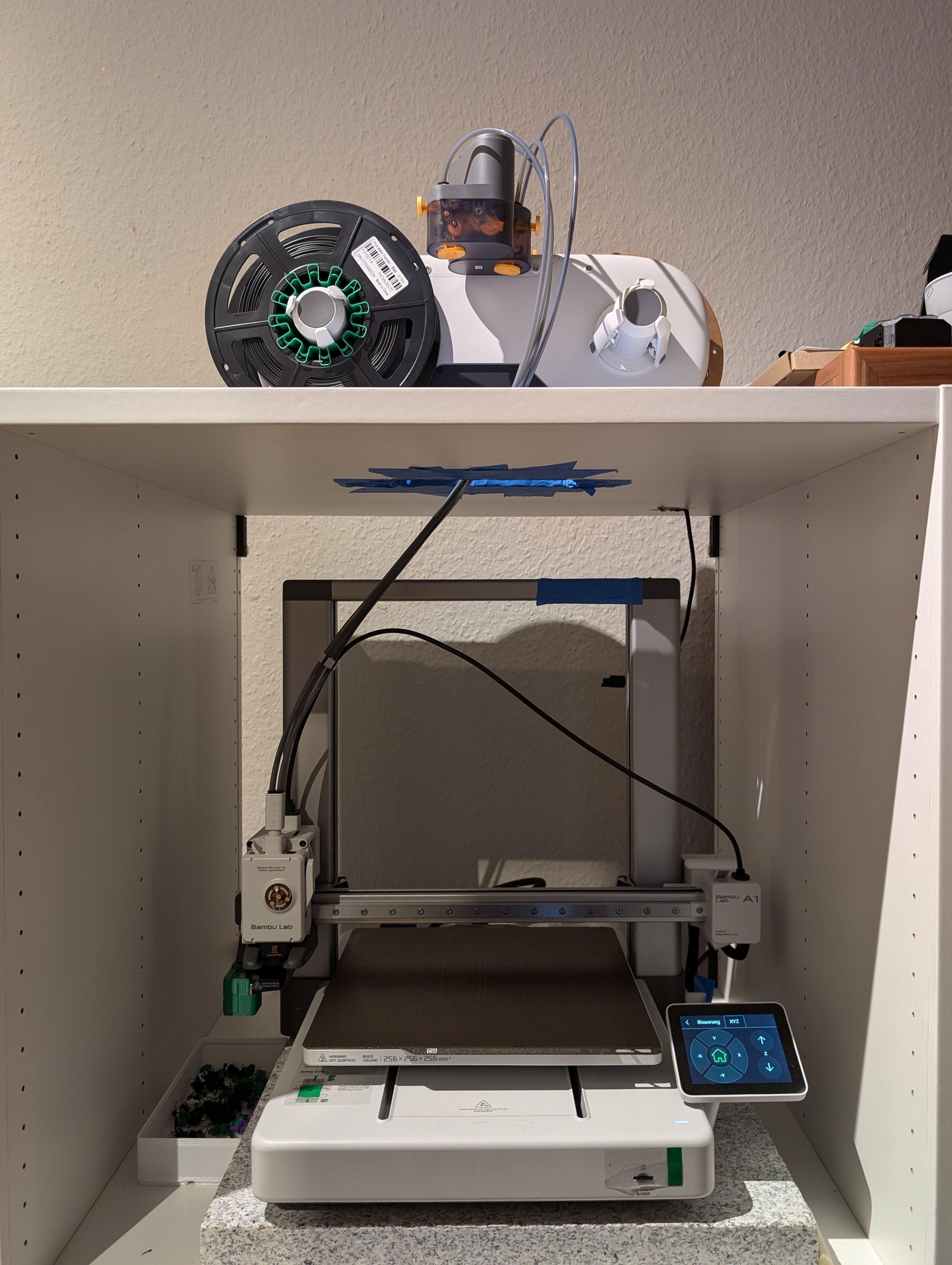

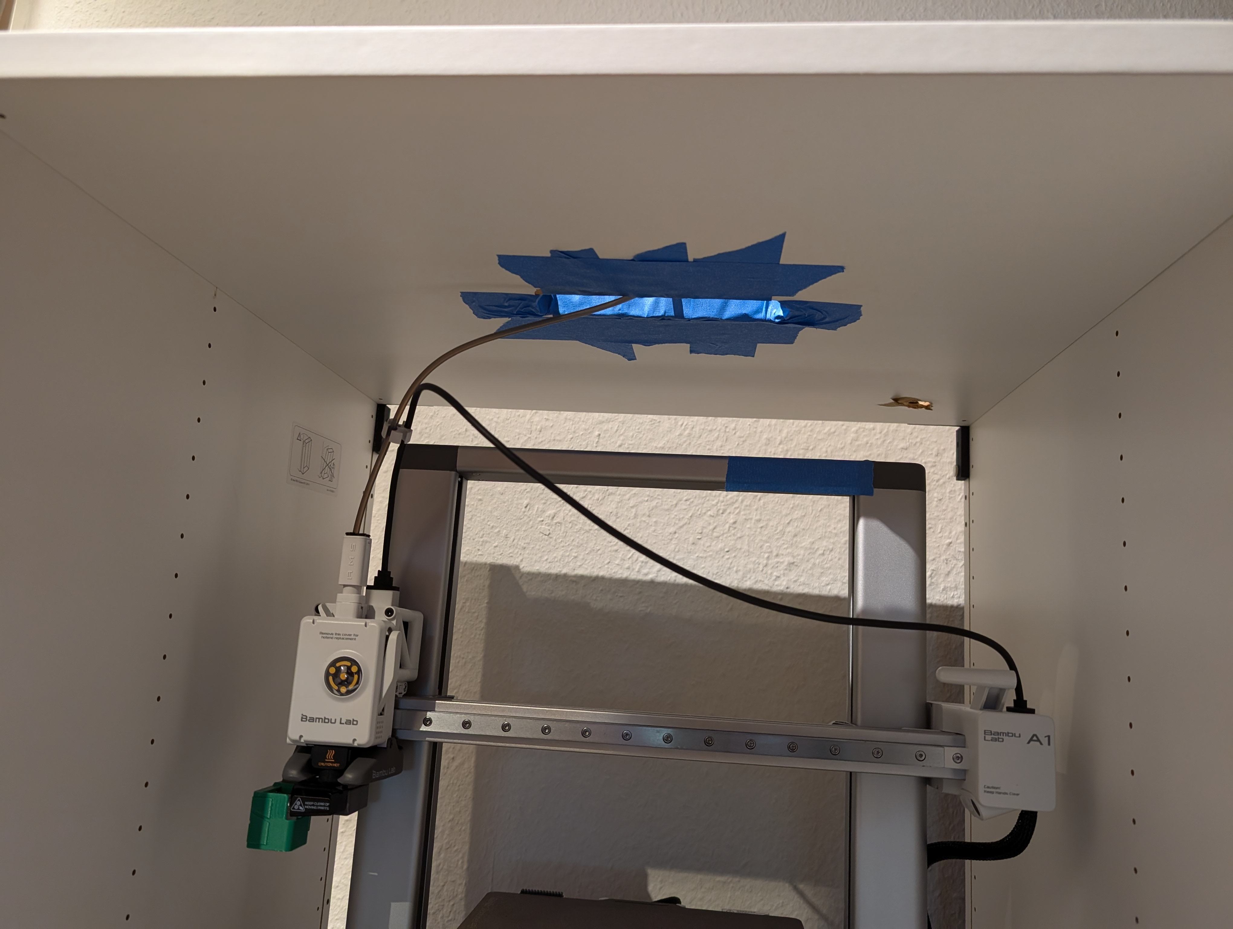

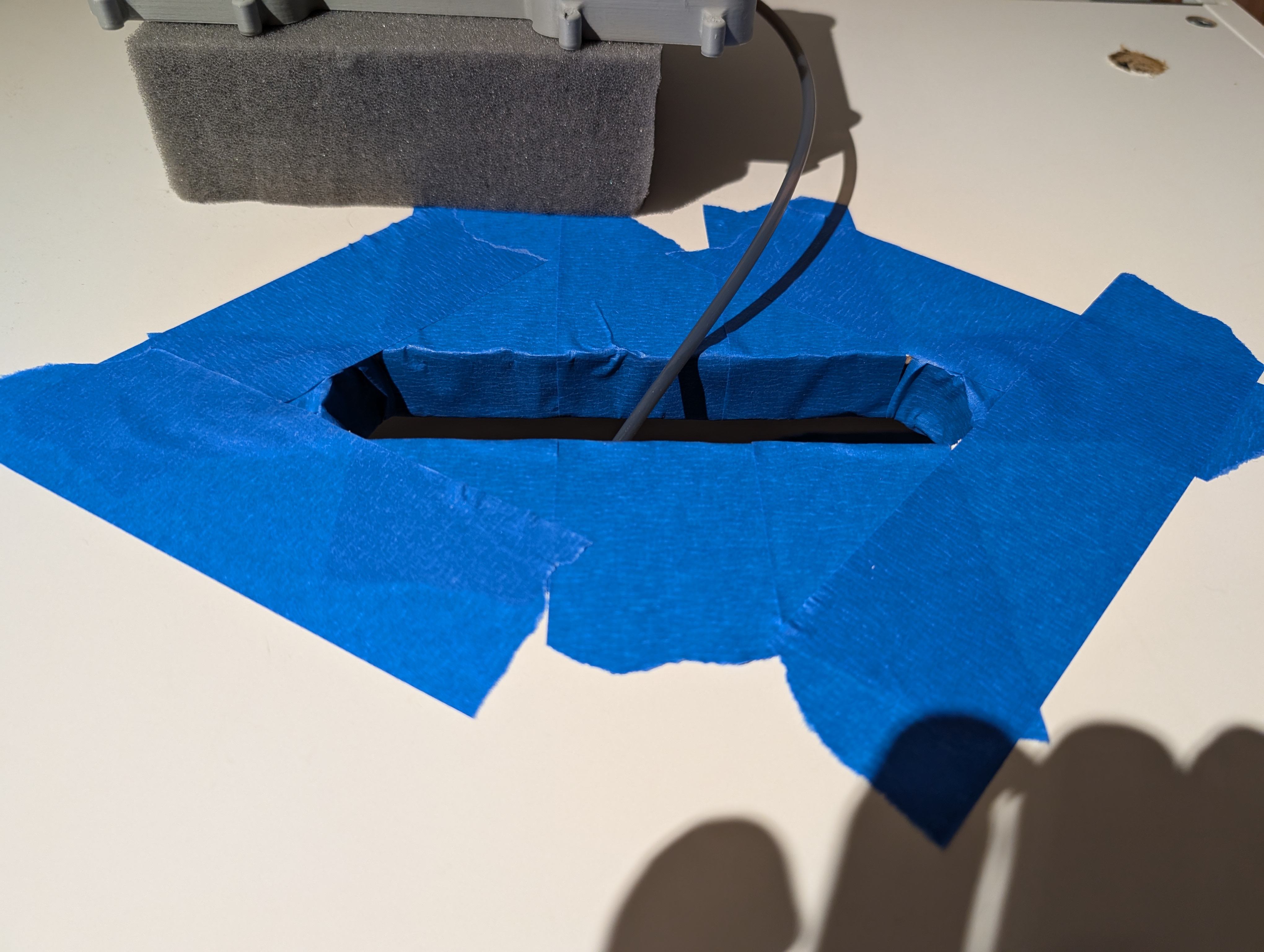

Fortschritt bei meinem IKEA Platsa Bambu A1 Regal.
Heute:
Durchführung für die PTFE Schläuche und Winkel für die Verstärkung des Korpus ohne Rückwand.

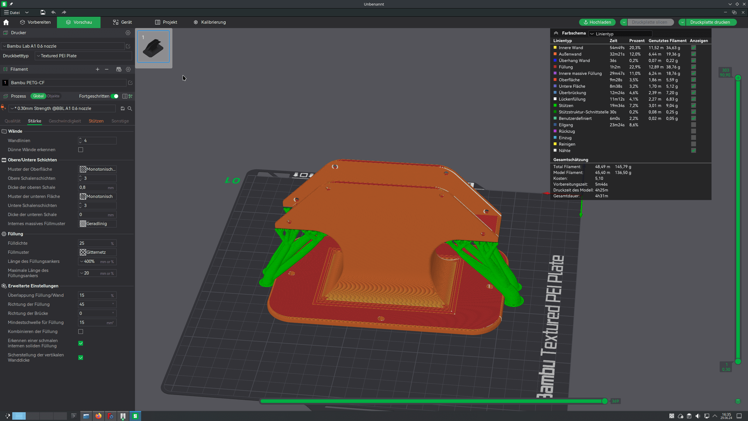

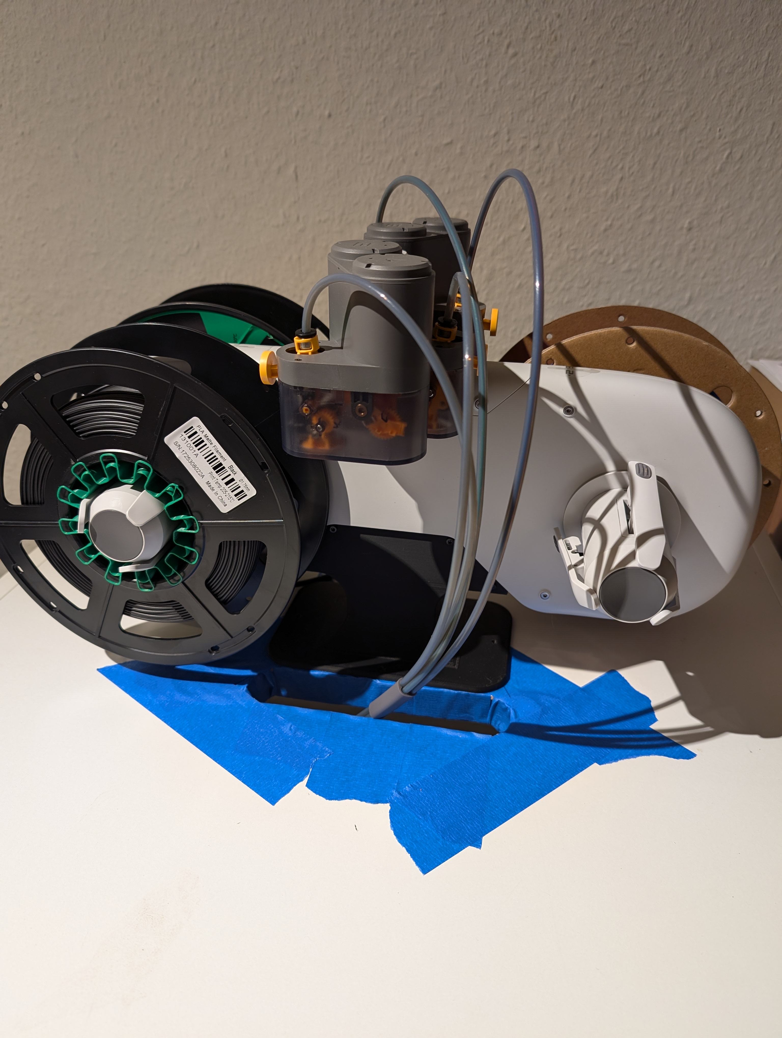

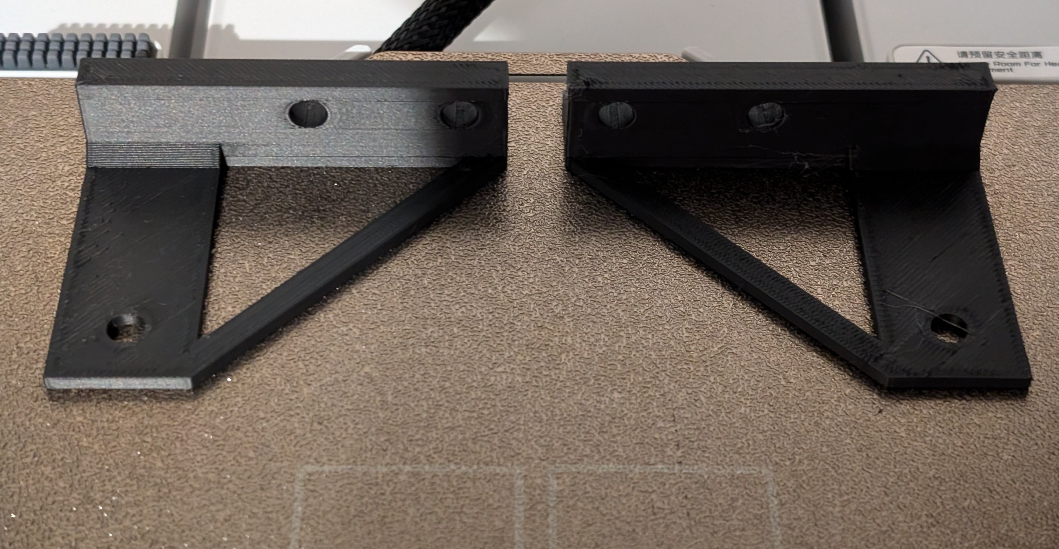

Und jetzt wird erstmal ne Halterung aus PETG-CF gedruckt, für das AMS Lite, damit ich es auf den Schrank schrauben kann:
Soweit ich weiß rechnet der Drucker aus, wieviele Meter Filament durch das AMS oder die Düse liefen und wann eine komplette Umdrehung der Spule (erkennbar am RFID Tag) rum war, um abzuschätzen, wieviel noch übrig ist. Je näher am Spulenende, desto weniger sind die Umdrehungen pro Meter.

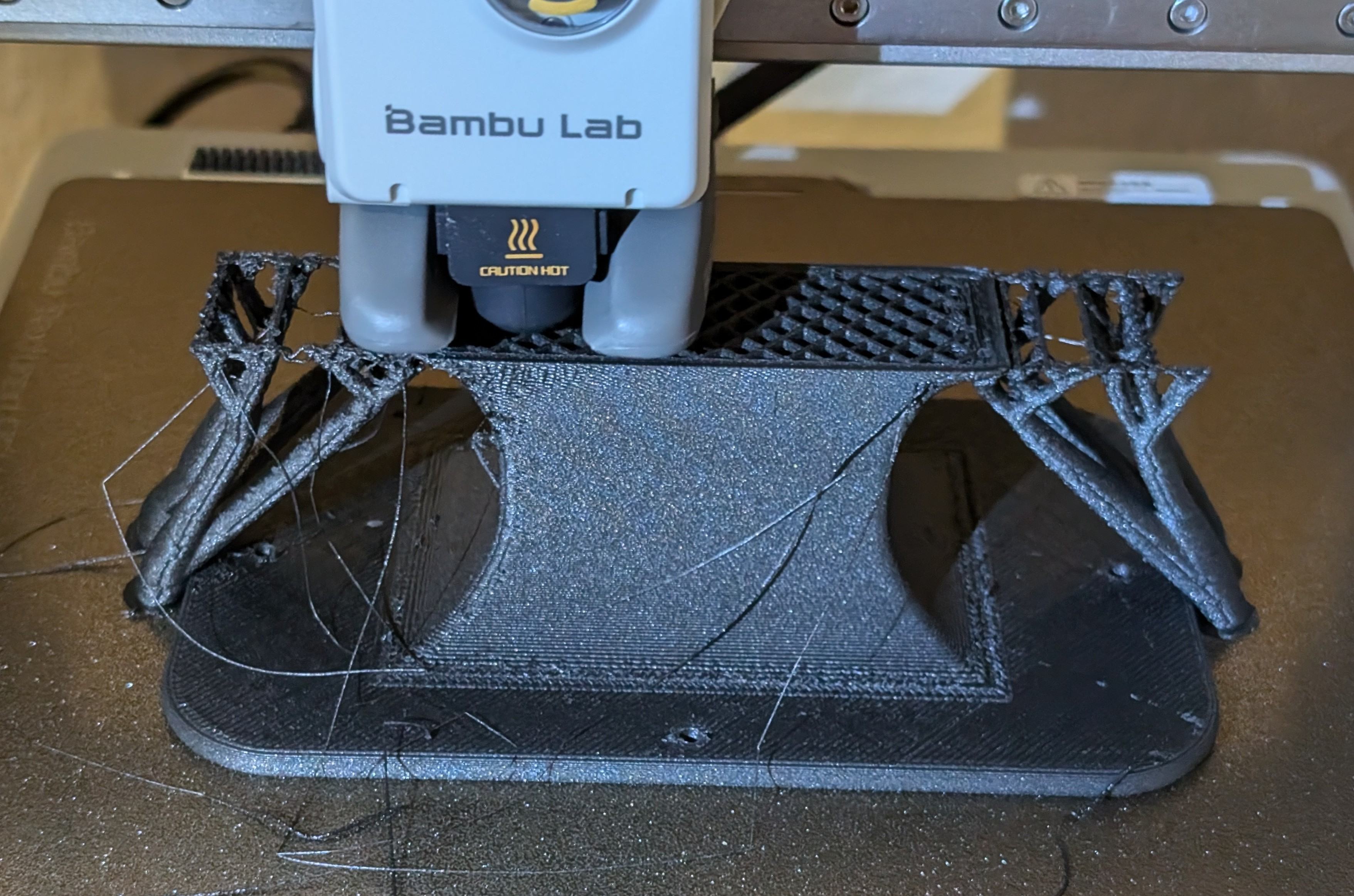

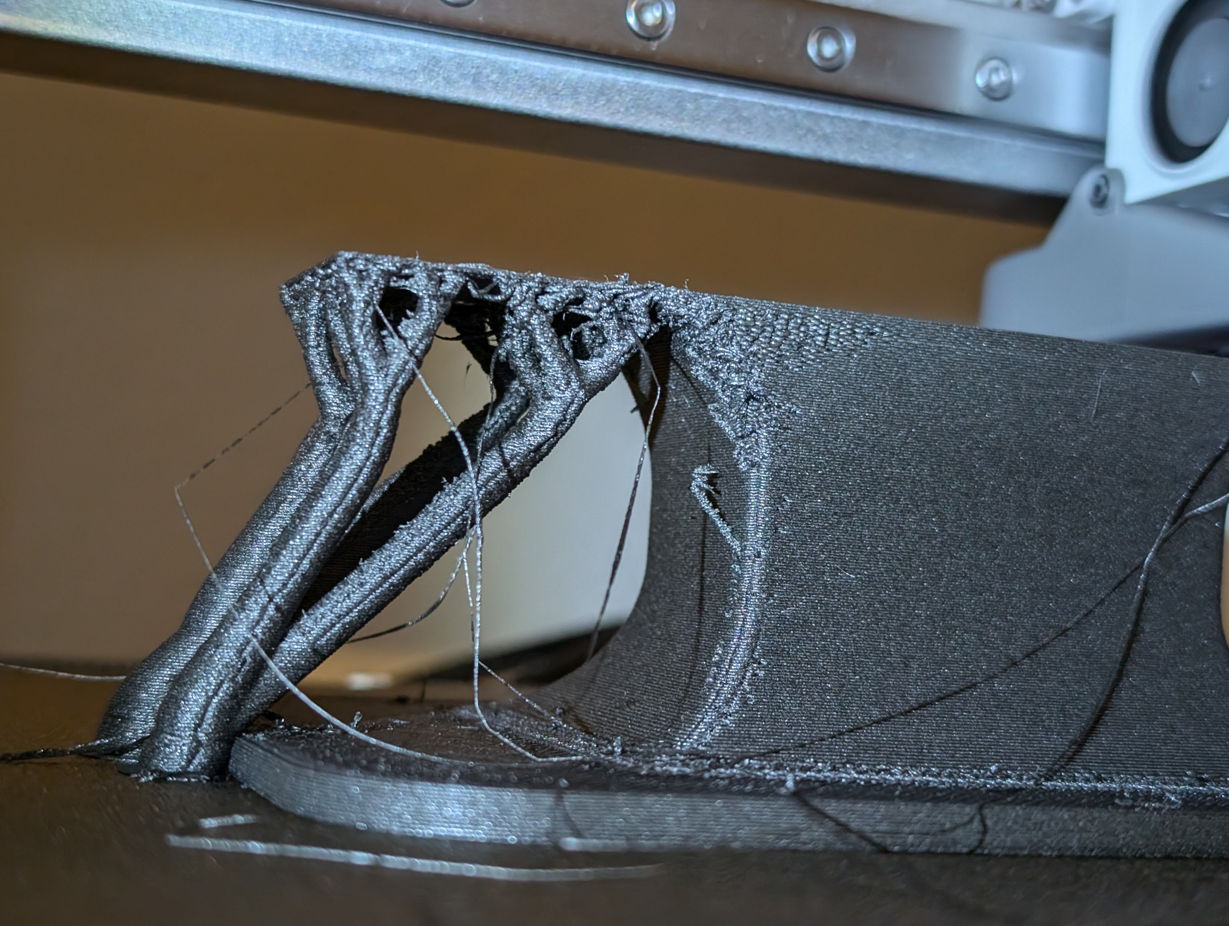

Sagt mal ist das normal, das der A1 im Standard PETG-CF Profil von Bambu Studio fast komplett ohne Kühlung druckt?
PETG braucht eigentlich ziemlich wenig Kühlung, außerhalb von Brücken reichen da meist 20-30%.
Er druckt mit 0% und bei Brücken zwischen 10-30%
Sieht dann so aus:
So sehen die Überhänge aus:

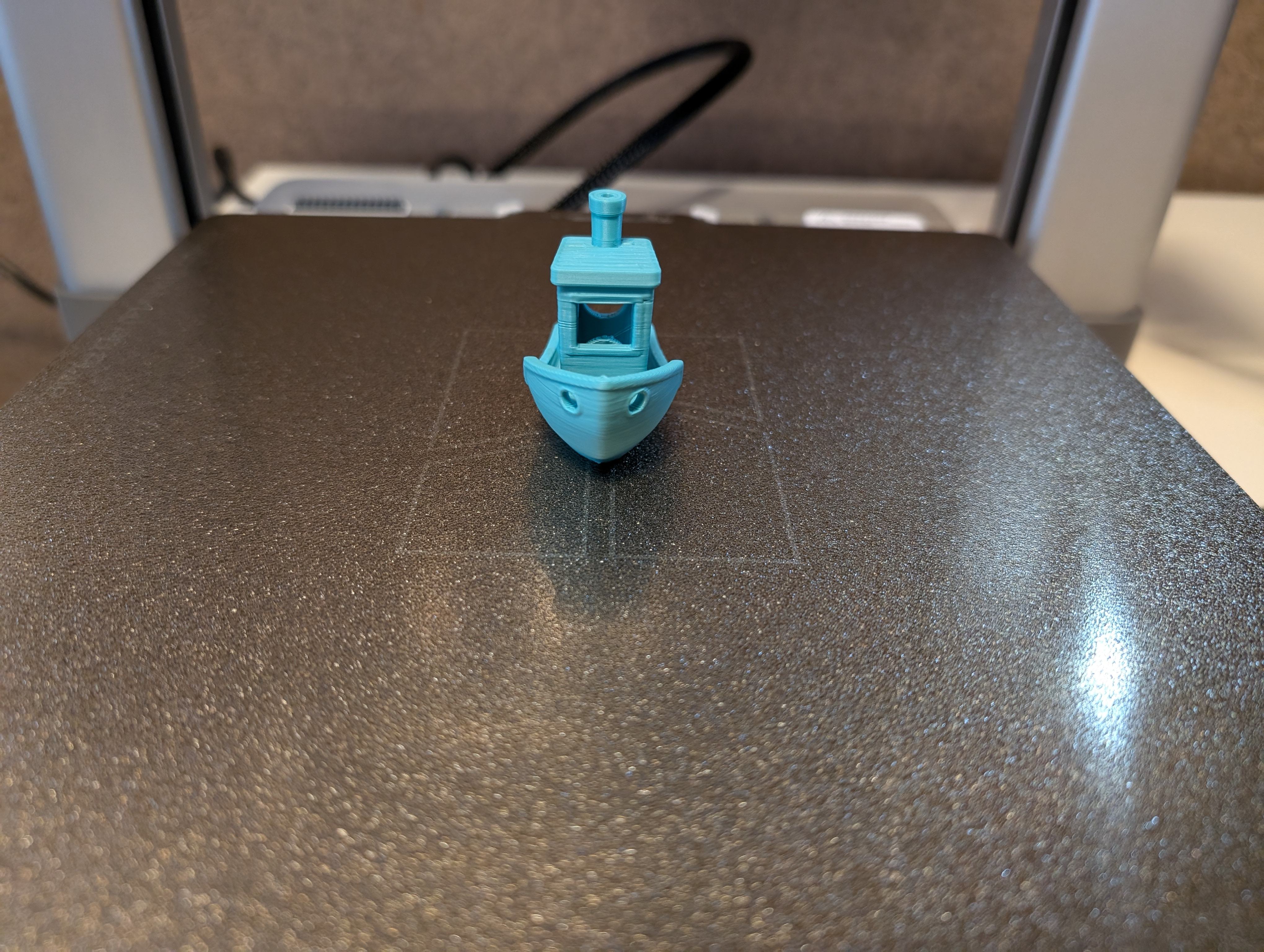

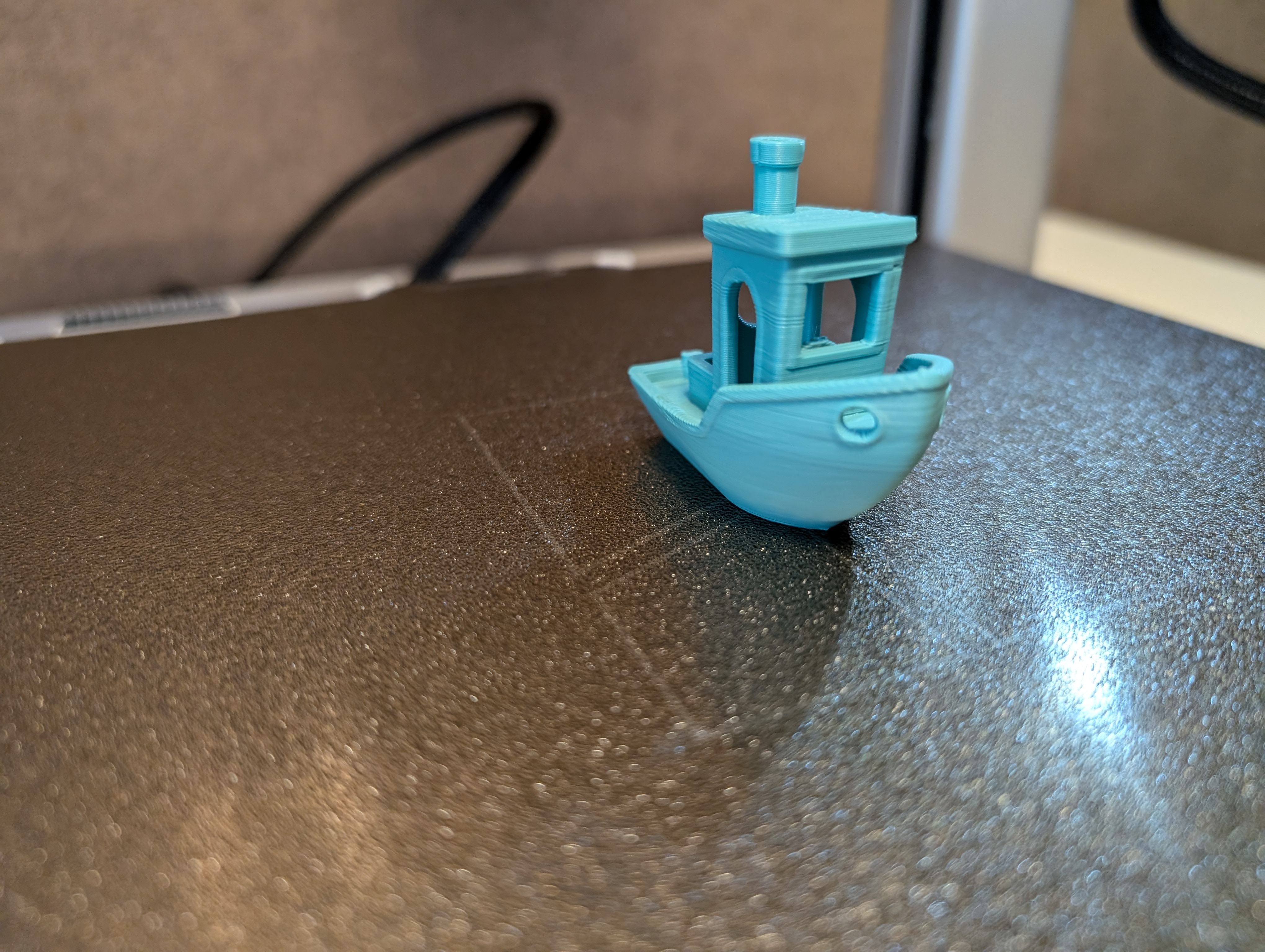

So erster Druck ist durch 👍
Extrudr NX2 PLA mit dem Generic Profil gedruckt. Ab der Höhe der Löcher im Bug, mit dem Silent Mode gedruckt.
Der normale ist viel zu laut :fresse:
(War das Benchy von der mitgelieferten SD Karte)
Würde sagen, ist ganz brauchbar 😁
Anhang anzeigen 1006806 Anhang anzeigen 1006805

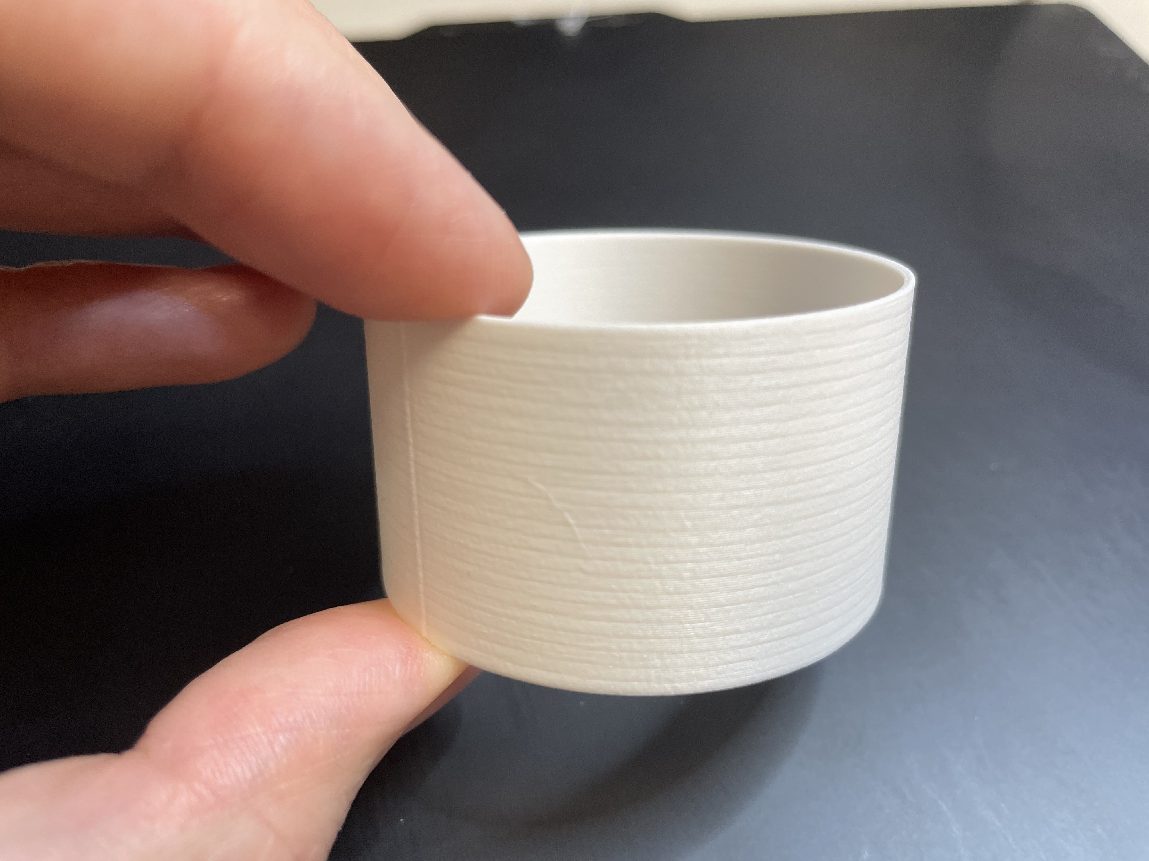

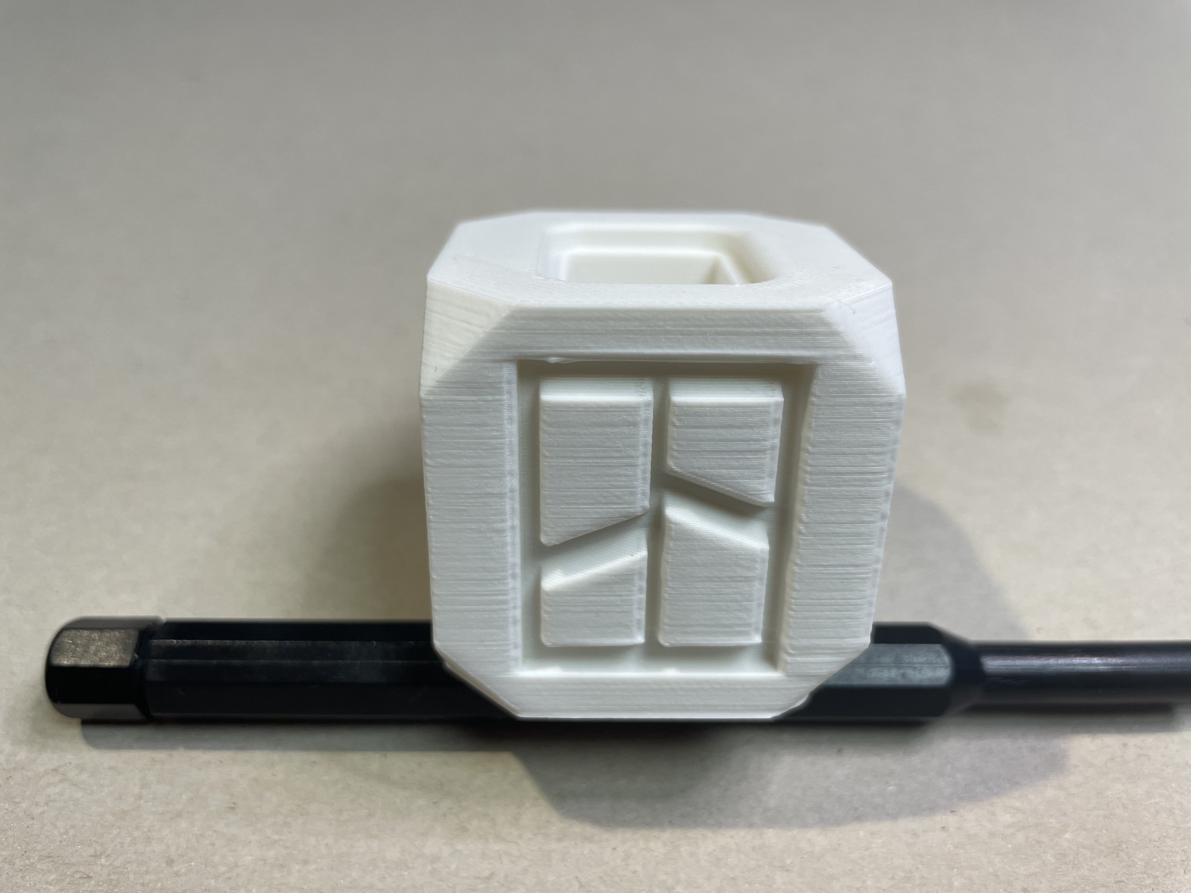

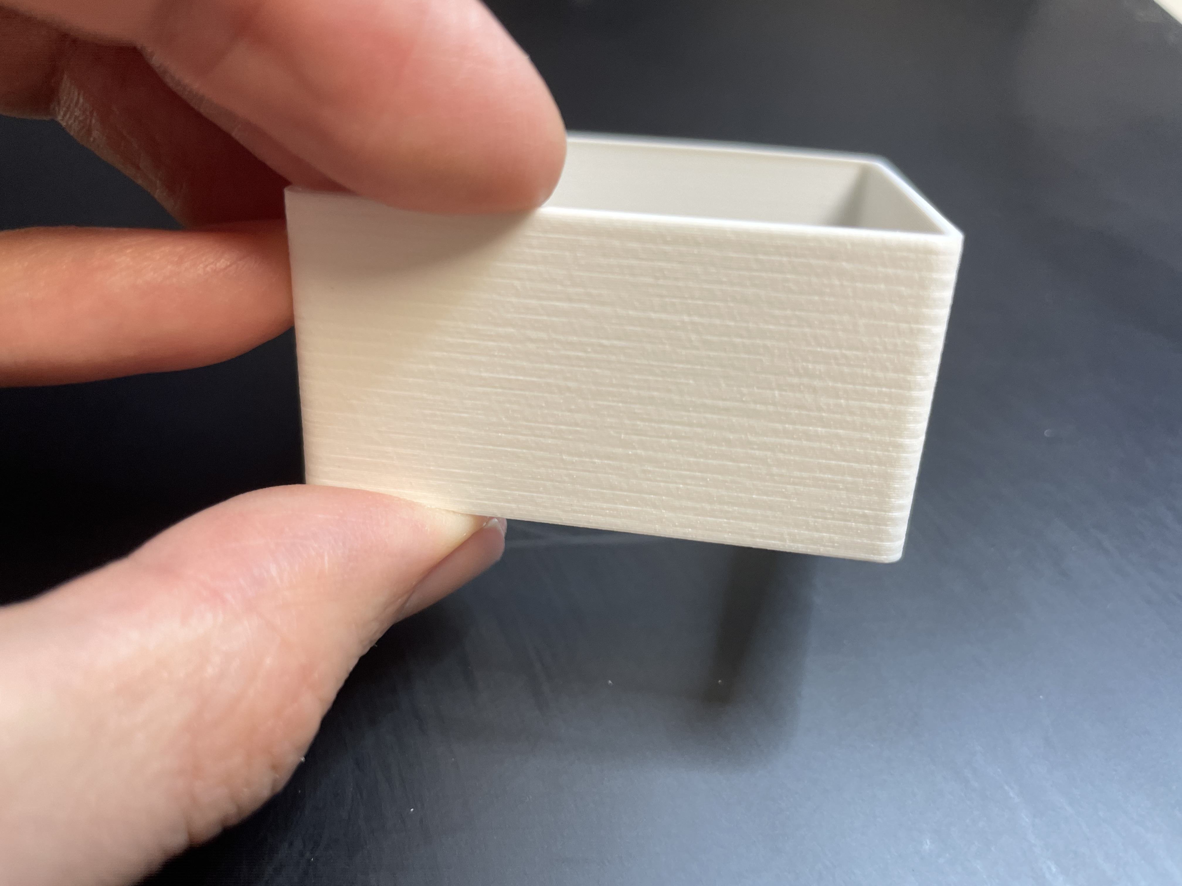

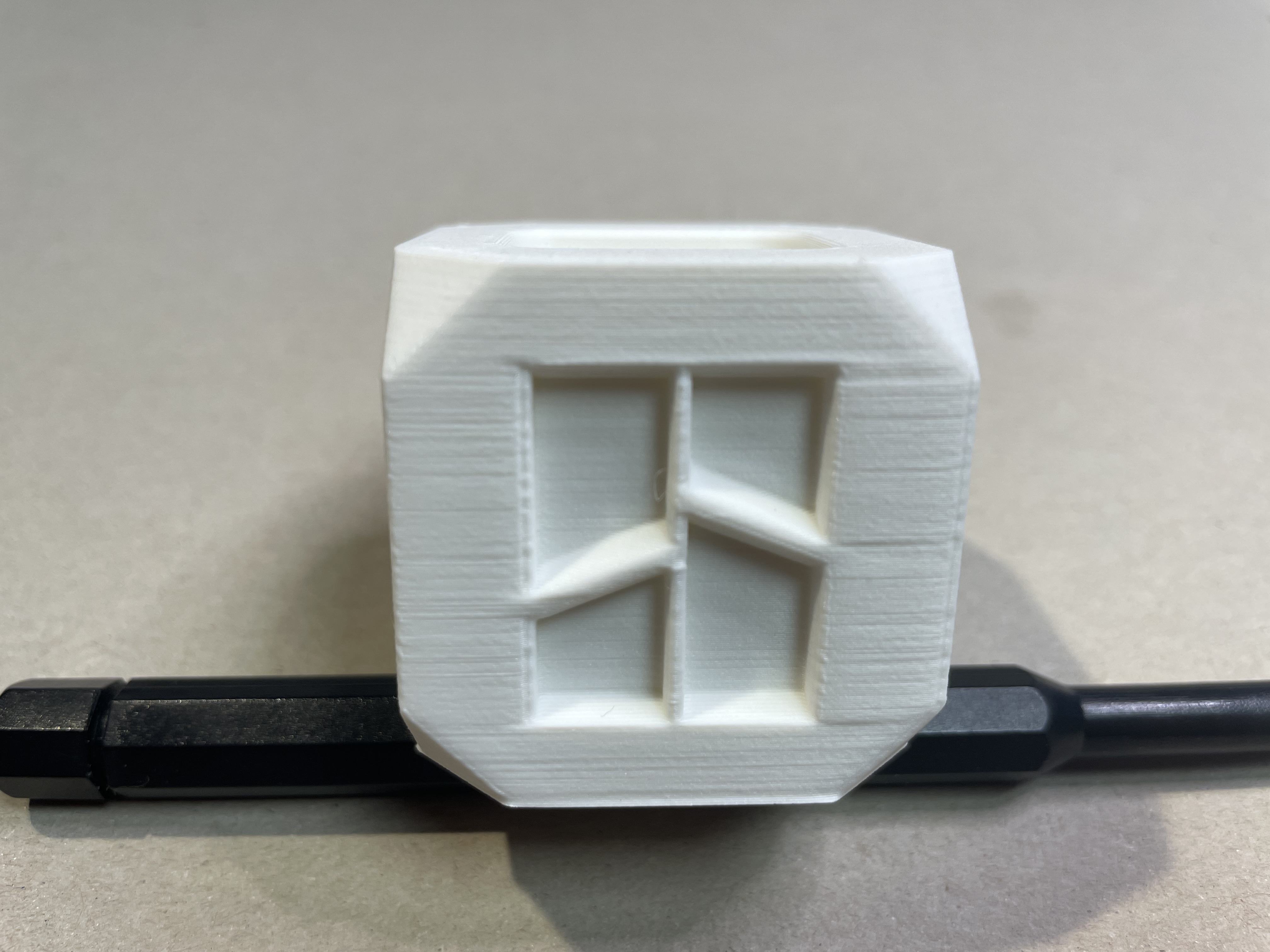

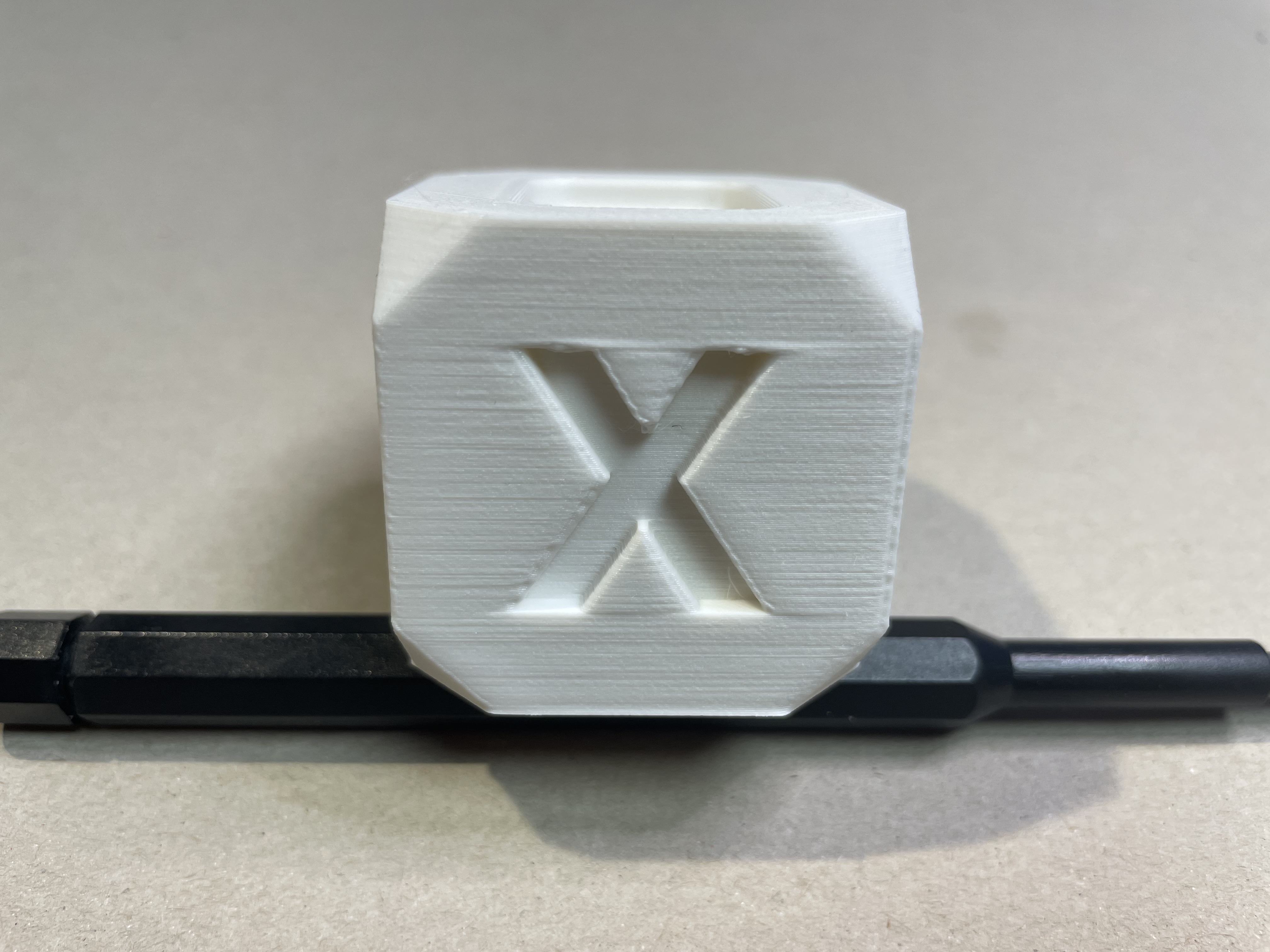

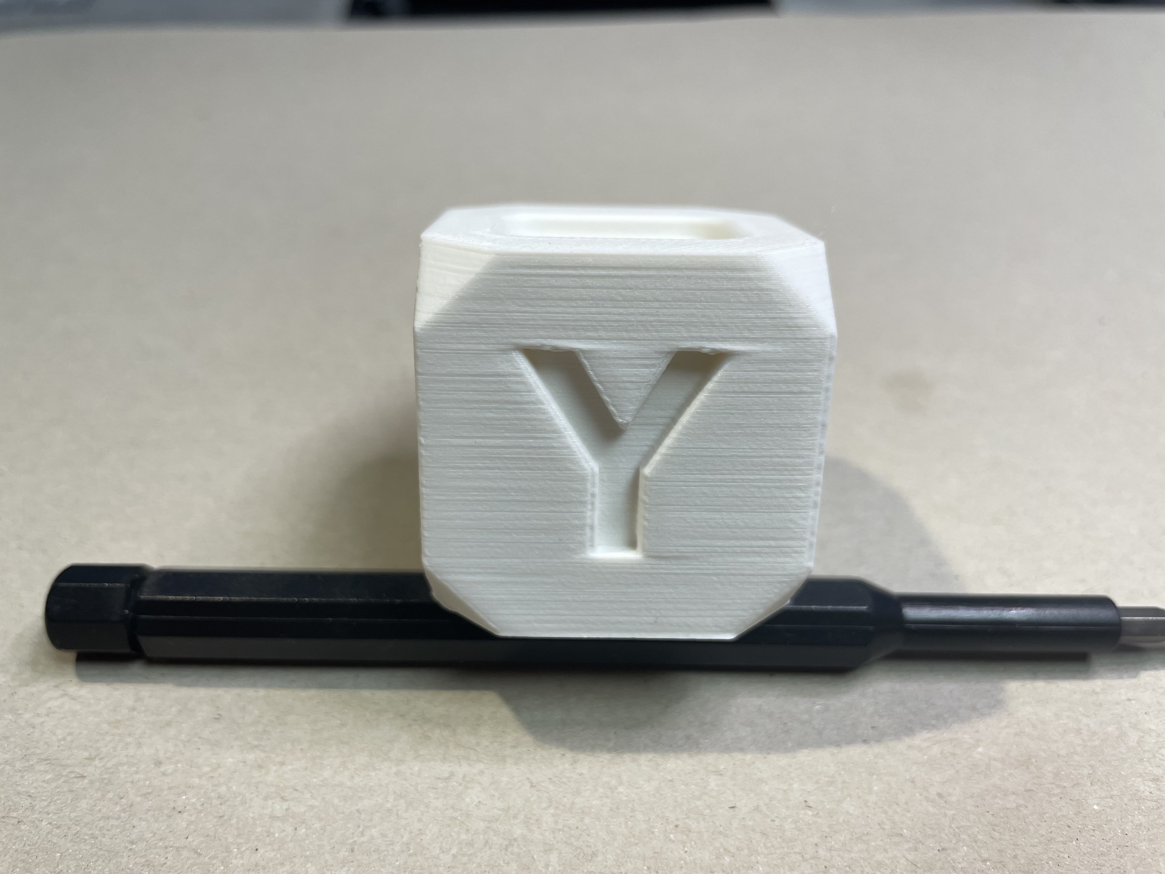

Das ist der Testdruck, den ich von Bambu aus machen sollte. Die Oberfläche sieht nicht wirklich schön aus, auch wenn sich hier nur sehr schwer die Rillen erkennen lassen.
Schwer zu erkennen? Das is ne Kraterlandschaft
