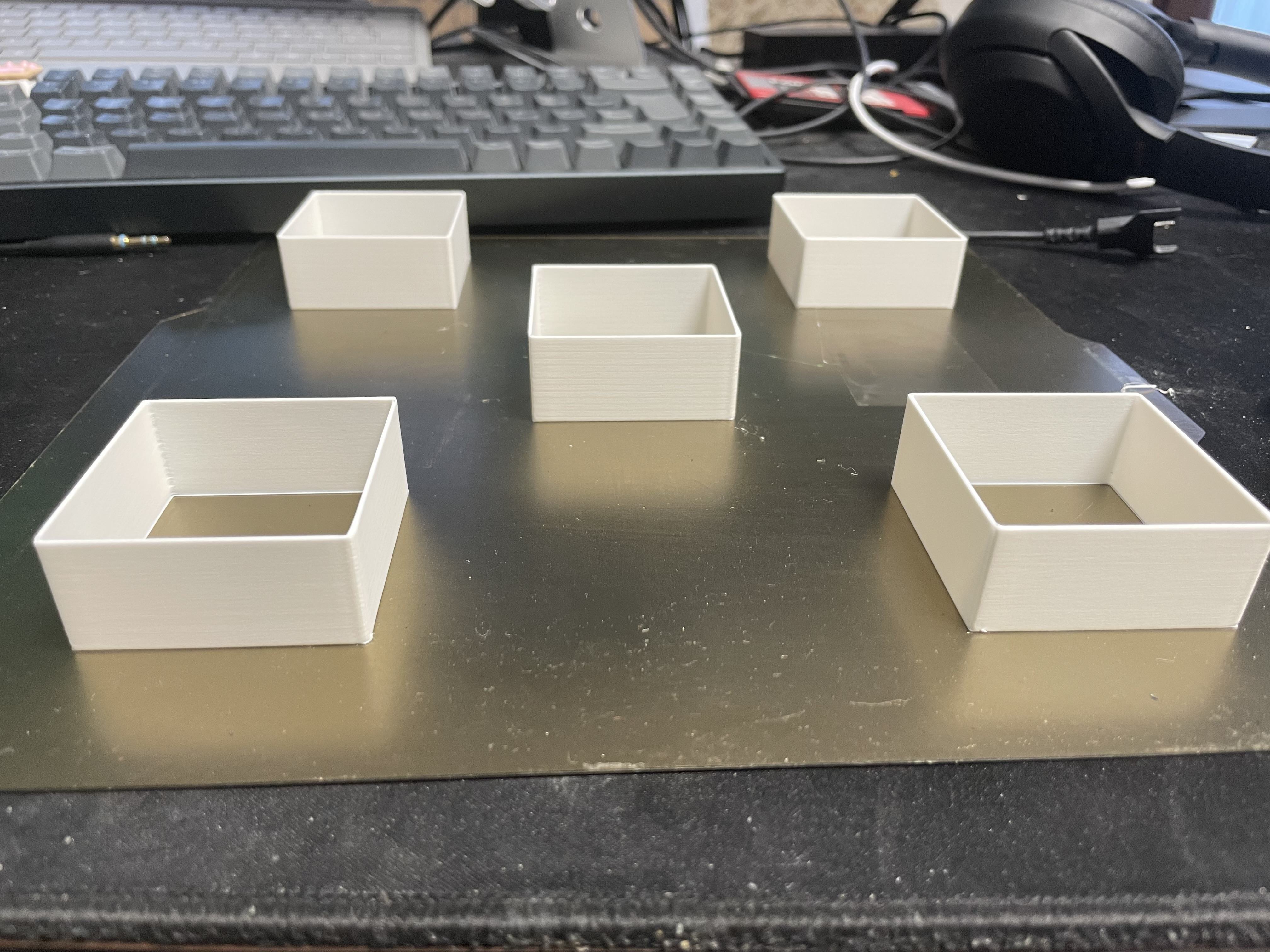

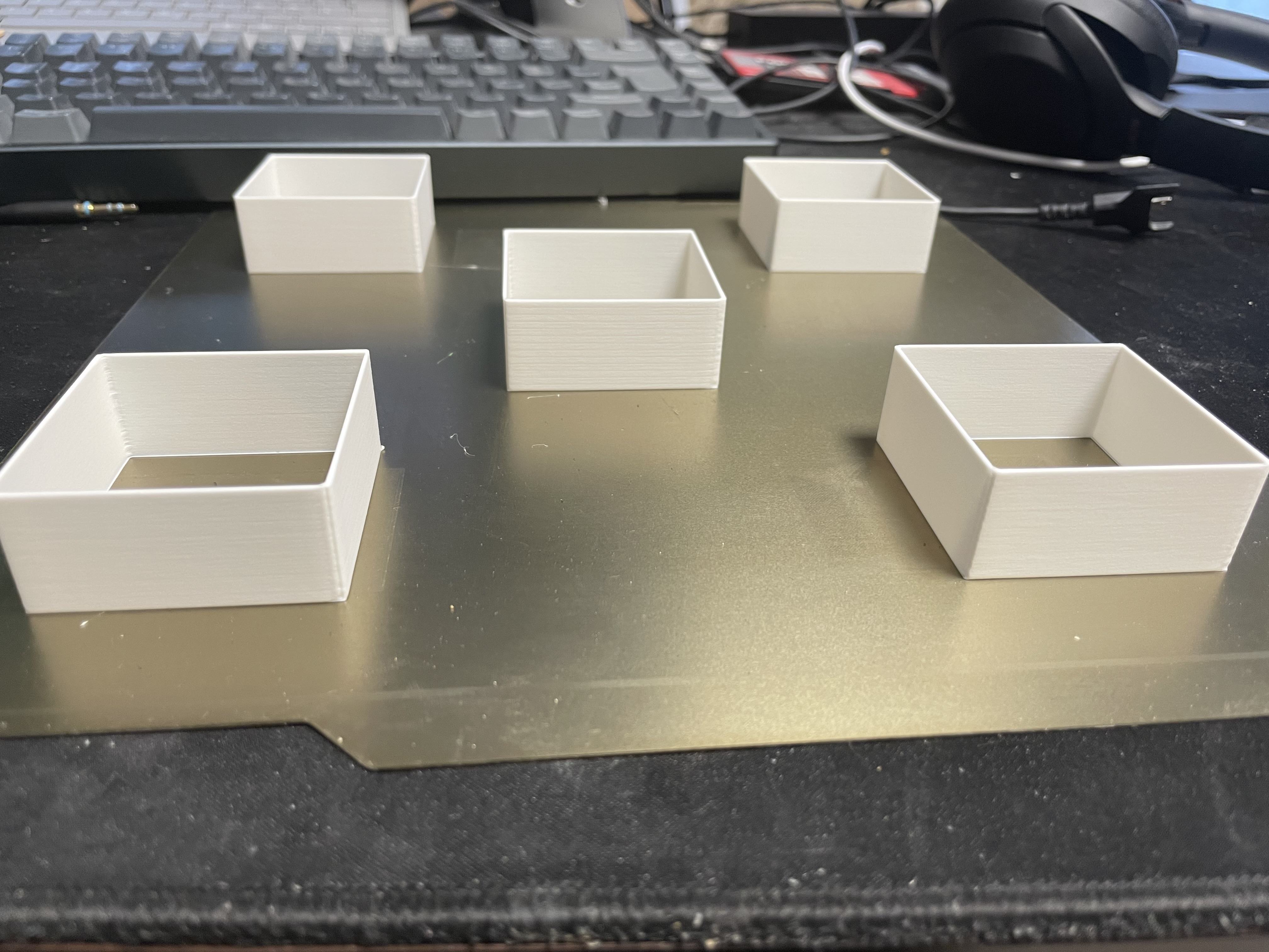

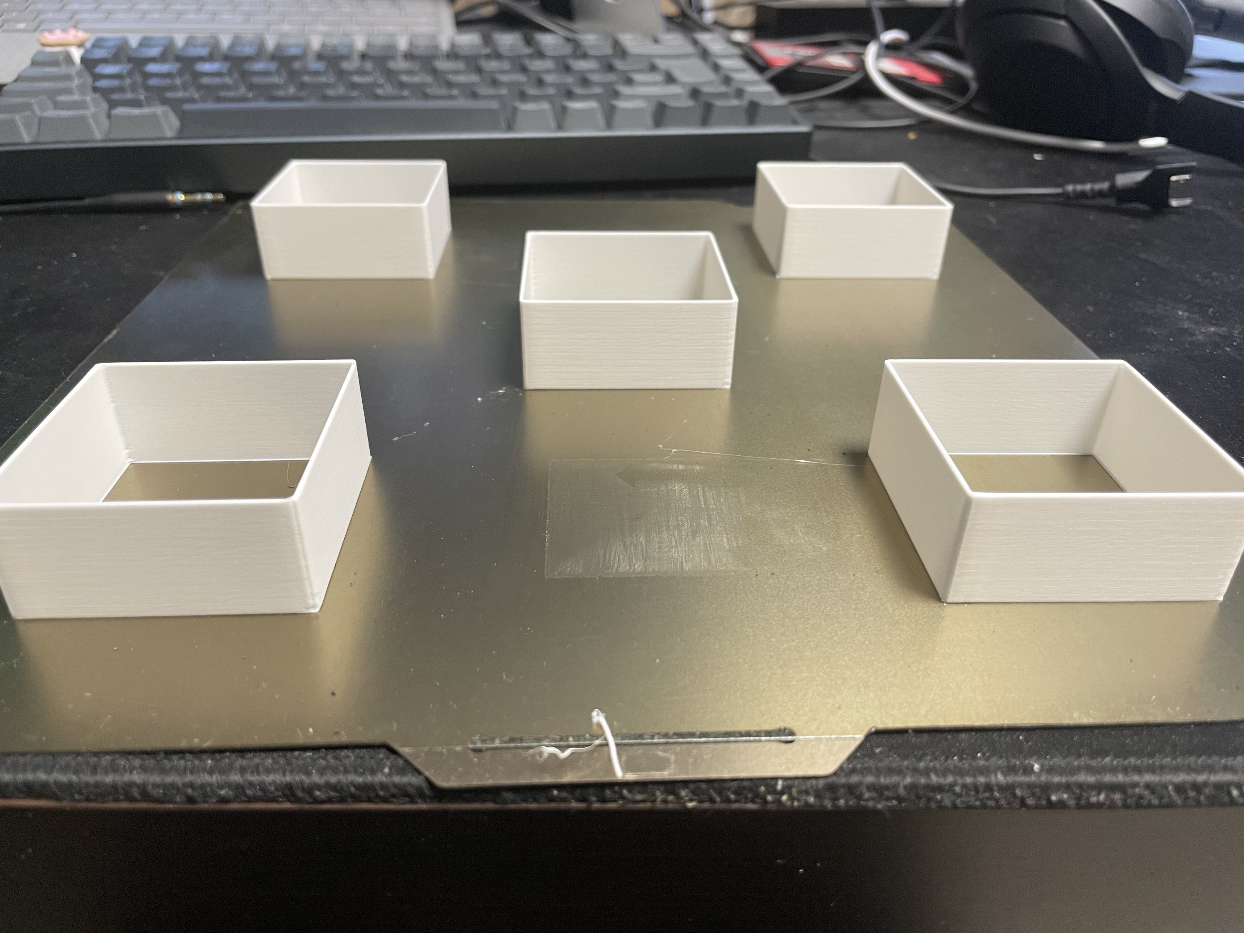

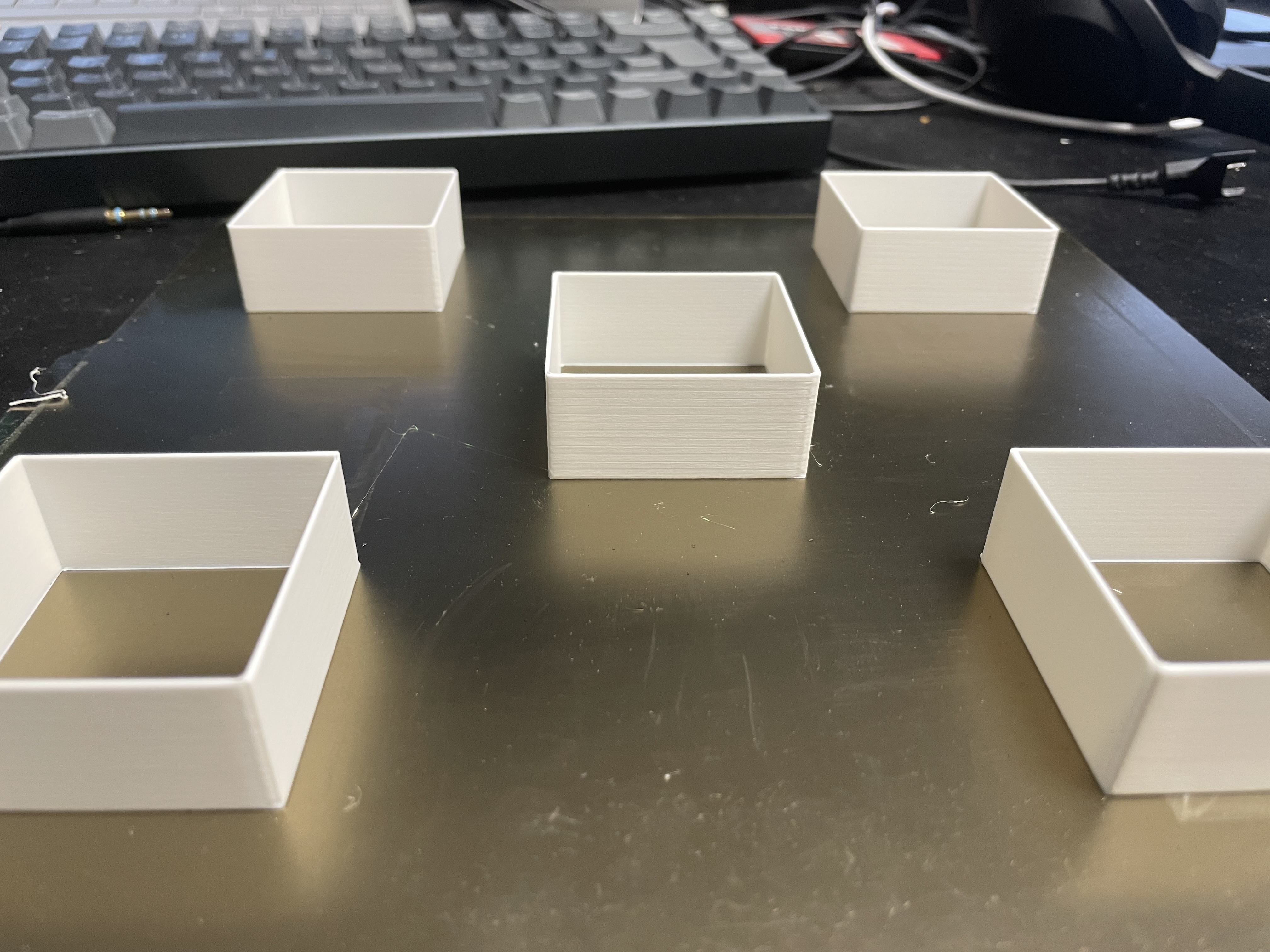

Habe heute nochmal ein paar Testprints gemacht, nachdem ich den Drucker gereinigt habe. Das Fehlerbild bleibt, allerdings tritt es extrem, nur in der Mitte auf. Die Außen sehen zwar nicht so schön aus, haben aber diese Rillen nicht.

Kommts mir nur so vor oder sind die rillen auch nicht mehr so schräg? Vorher waren die ja bspw von links Z=10 zu rechts Z=15 und haben dann links wieder bissl höher wieder angefangen.
Ja, scheint mir auch so. Ich drucke jetzt nochmal einen einzelnen Würfel, nicht das es daran liegt.
Darauf muss ich sagen habe ich wenig Lust, vor allem weil auf dem Drucker noch Garantie ist:
Also, da stimmt wirklich was nicht.
Die sollen das Ding tauschen, kann ja nicht angehen das du den Auseinanderbauen musst!
Kaputt. Umtauschen 😭
Habe denen jetzt noch jede Menge Bilder geschickt und nebenbei mal erwähnt, dass der Drucker noch Garantie hat, wie der nächste Schritt aussieht. Sind ja jetzt schon 2 Wochen, wo ich mit dem Support schreibe und kann den Drucker ja eigentlich nicht benutzen.

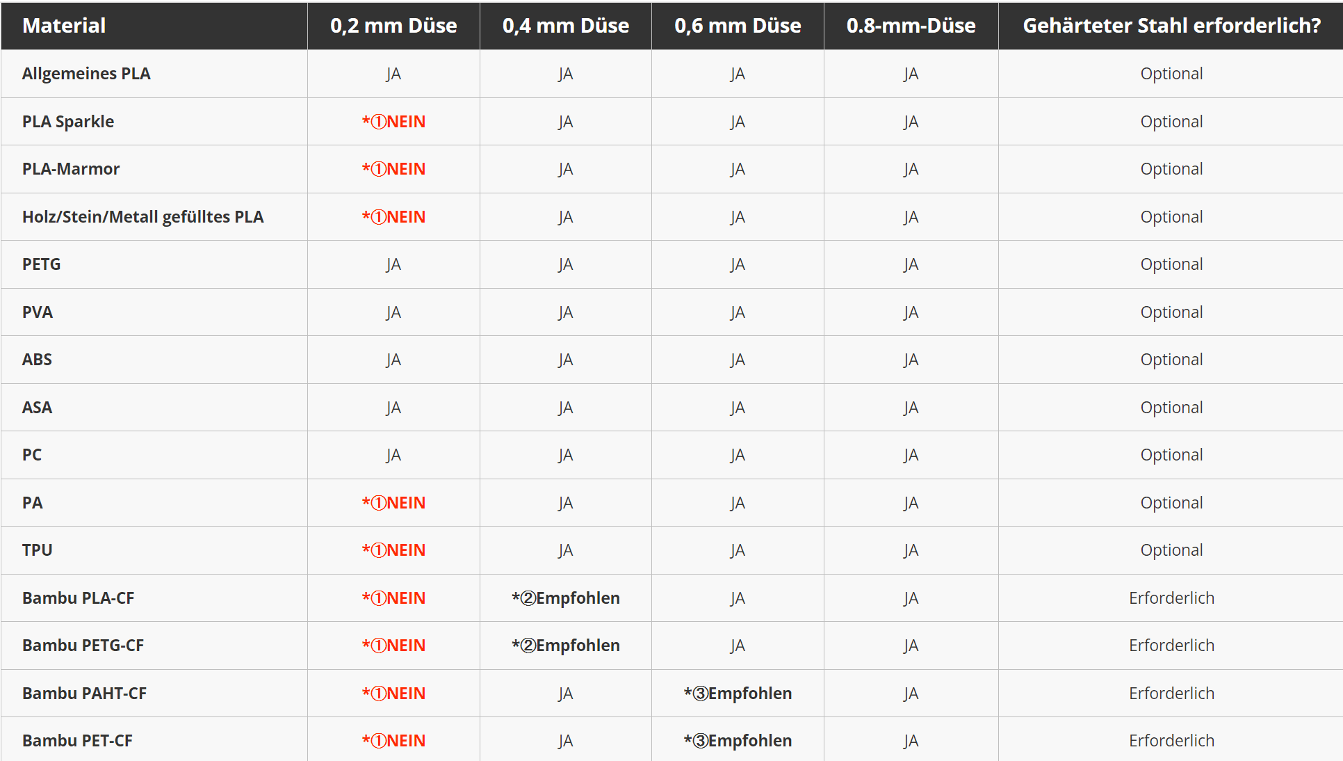

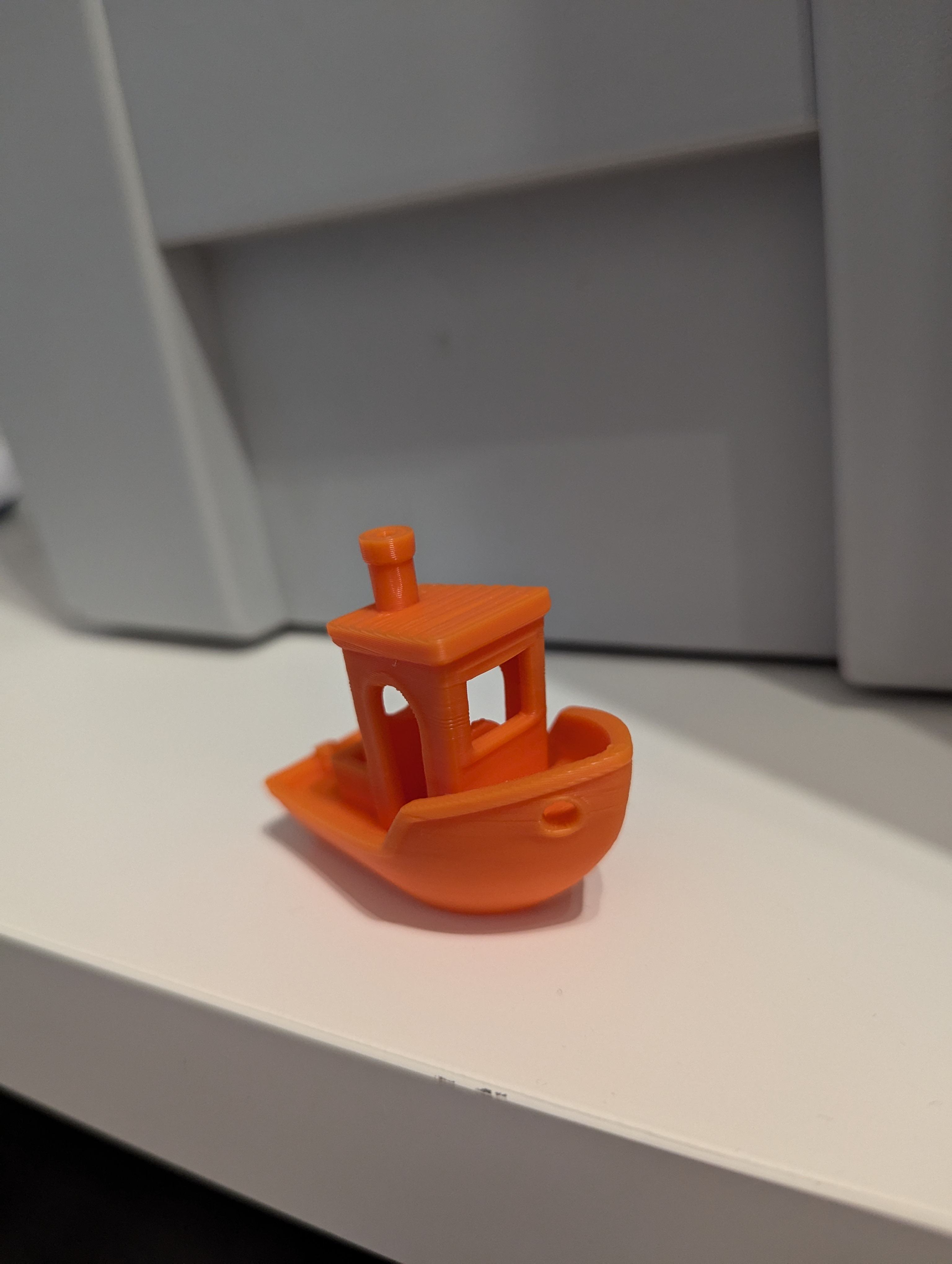

Ich habe seit gestern auch den A1 inkl. AMS in Betrieb. Bin absoluter Anfänger. Habe das Ding auf den aktuellen Stand gebracht und die Kalibrierung gemacht. Was mich noch etwas wundert. In den Einstellungen steht die 0,4er Düse als Gehärter Stahl. Ich habe mal gelesen, dass dem nicht so ist beim A1? Kann das irgendwer bestätigen?
Und wie finde ich denn nun raus, ob alles so funktioniert wie es soll? Also das Benchy sah für mich gut aus.
Habe leider unterwegs nur ein Bild gerade davon.

Ab Werk ist nur eine Edelstahl Düse verbaut. Die gehärtete Stahl Düse muss nach gekauft werden.

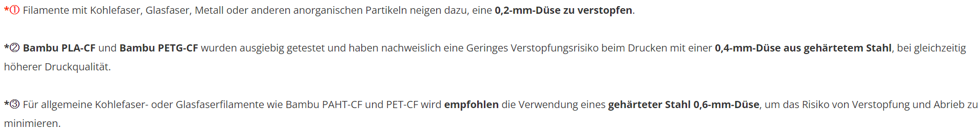

Du kannst mit der gehärteten Düse Filamente mit CF (Kohlefasern), Glow in the Dark und andere abrasive Filamente drucken.
Bedeutet, dass man die Einstellung auch entsprechend anpassen sollte?
Die große Frage ist, ändert das irgendwas am G-Code. Doubt, ist im Orca bei meinem Ender auch so, lässt sich auch nicht anpassen. Also kann schon sein das Bambu da in der FW das mit ausliest, aber was wollen die damit anpassen
Temperatur wäre das einzige was ich mir vorstellen könnte
bzw. die Flow Messung, ggf. spielt hier die Oberflächengüte des Düsenmaterials mit rein 🤔
Hat das dann auch Einfluss auf normale Drucke mit PLA und PETG? Ich habe tatsächlich die gehärtete 0,6er mitbestellt. Sollte man bei CF nicht sowieso darauf wechseln?
Ja 0,6 ist besser für CF. Viele drucken auch mit 0,4 nur da wäre mir das Verstopfungsrisiko zu hoch.
Aber wenn du z.B. Glow in the Dark, Glitzer oder ähnliches mit 0,4 drucken willst (die druckt man eigentlich immer mit 0,4) dann brauchst du dafür auch die gehärtete Düse
