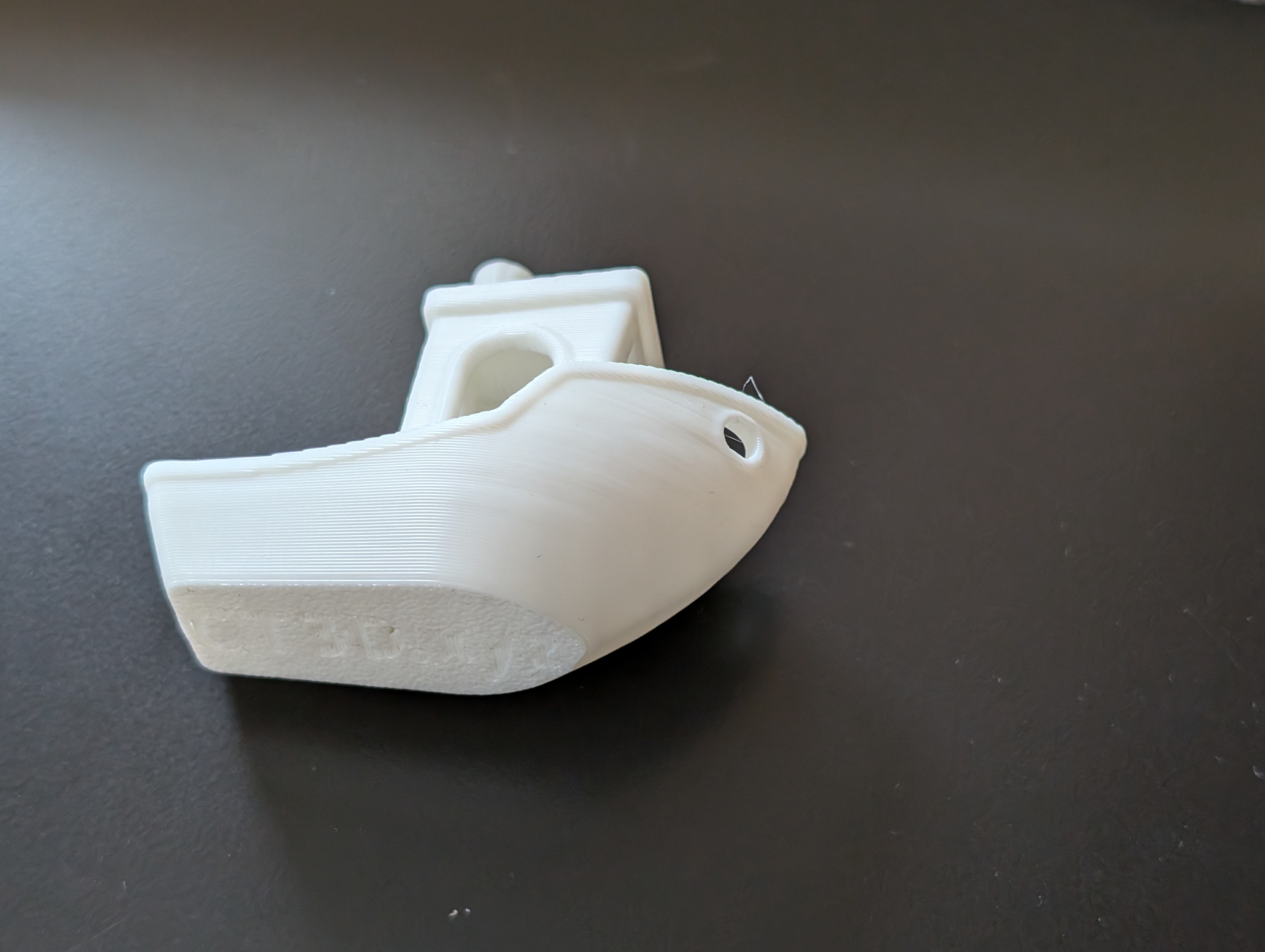

?? irgend etwas passt da gar nicht, entweder VIEL zu schnell gedruck oder falsche Temperaturen. Ich habe die Erfahrung gemacht das die Extrudr Temperaturen und Profile für die Filamente reine Phantasiewerte sind.
Sprich man muss meist viel heisser drucken und vor allem langsamer.
Was ich beim A1 aber sofort (noch vor dem ersten druck) gemacht habe ist die 0.4 Edelstahldüse geben die aus gehärteten Stahl getauscht.
Das Benchy ist presliced von Bambu, keine Ahnung was da die Werte sind.
Gedruckt mit dem Generic Profil.
Extrudr Filamente sind eh nicht so gut, da gibt's besseres und günstigeres
Ist leider aktuell nicht lieferbar

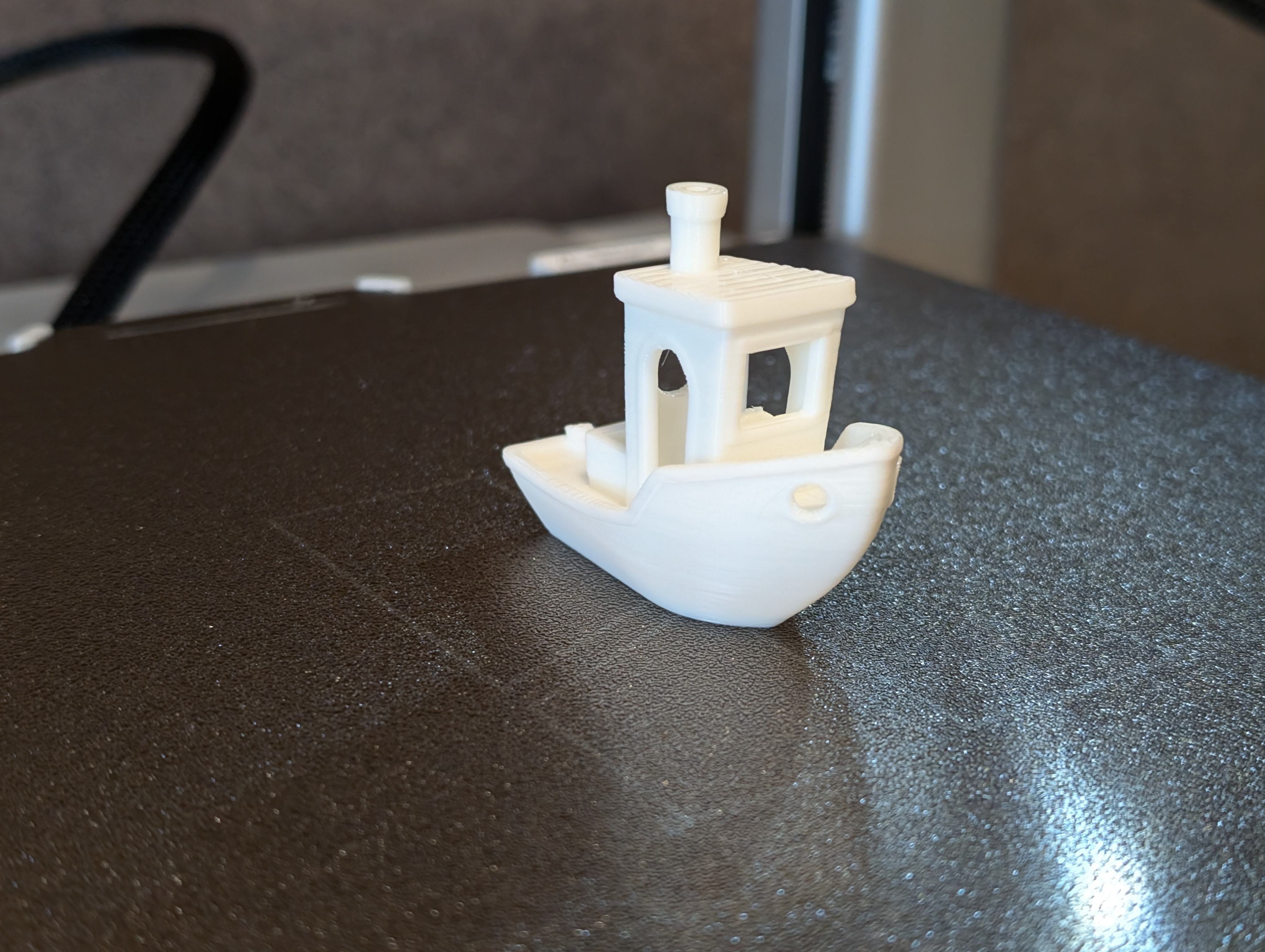

So, jetzt läuft nochmal ein Druck mit dem mitgelieferten PLA Basic, mal schauen wie das Benchy dann aussieht.

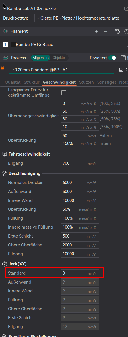

Andere Frage, habe den Drucker jetzt im Orca Slicer eingebunden.
Ist bei euch Jerk auch ausgeschaltet im Standardprofil?
Könnt ihr das mal nachprüfen?
Kommt mir komisch vor

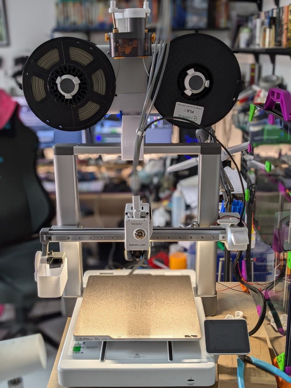

Meiner wurde jetzt noch beleuchtet und die Kamera sinnvoll montiert, wie auch beim Mini schon.
Kannst du bitte die Links zu den 3D Modellen von deinen Umbauten anhängen?
Würde das gerne auch drucken :d

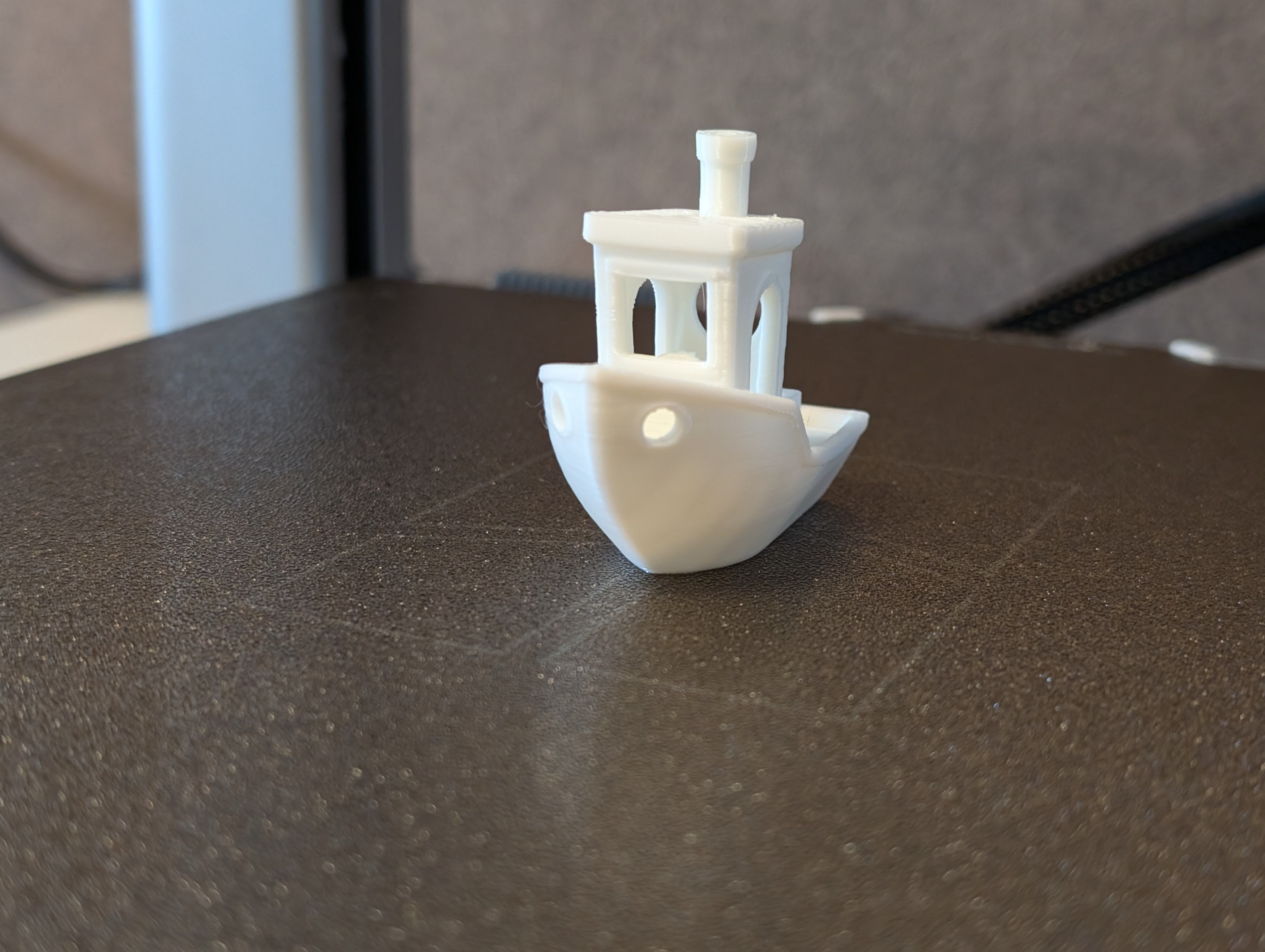

Update zur Druckqualität:
Mit Sunlu PLA sieht der Druck um einiges besser aus 👍
(und das PLA ist Uralt und schon ewig nicht meht getrocknet worden)
https://makerworld.com/en/models/475720#profileId-386539 Kameraverlegung
https://makerworld.com/en/models/478855#profileId-392195 Stöpsel für das Kameraloch
https://makerworld.com/en/models/90586#profileId-96991 AMS Lite Top Mount (deutlich weniger Filamentbedarf und Fuddelkram als die offizielle Version von Bambu)
https://makerworld.com/en/models/131754#profileId-182556 Abfallsammler (kann an meinem Tisch keinen links vom Drucker hinstellen, darum der schwebende)
LED Streifen ist einfach ein 24V COB LED Streifen unter die X-Achse geklebt (die muss aber gründlich mit Alkohol und/oder Waschbenzin geschrubbt werden, da scheint noch ein Ölfilm oder so von der Herstellung drauf zu sein). Strom holt er sich vom 2. AMS Port, das ist ein 4 Pin MicroFit 3.0 Stecker.

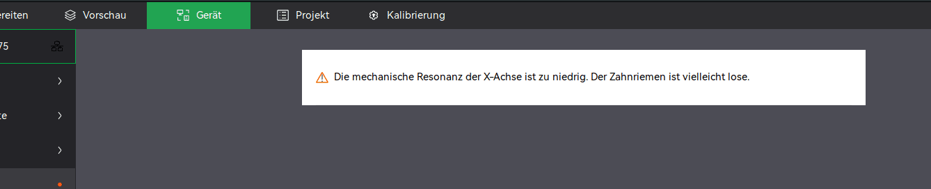

Schon klar, aber beide Guides beschreiben eine andere Methode zum Spannen des Riemens
Guide 1: du drückt den Tensioner manuell rein und ziehst fest
wie das in guide 2 funzt entzieht sich mir, bin nicht so fit bei den bambus (haben die nen autospanner?)
Aber neue Firmware haste auf dem A1? gab da mal firmware mit falschem reporting für X-Riehmenspannung
Neuste Firmware ist drauf.
Habe mal genauer nachgeforscht, die Anleitung mit dem Schraube reindrücken gilt nur für den A1 Mini.
Der A1 hat nen Autospanner, hier gilt: Schraube 1 Umdrehung lockern und Druckkopf mehrmals (3x) hin und her, dann Schraube wieder fest.
Habe ich jetzt gemacht, nun läuft ne neue Kalibrierung.
Per Fingerdruck konnte ich mehr Spannung auf dem Riemen feststellen, nach der Prozedur 👍
Fehlermeldung ist weg (y)

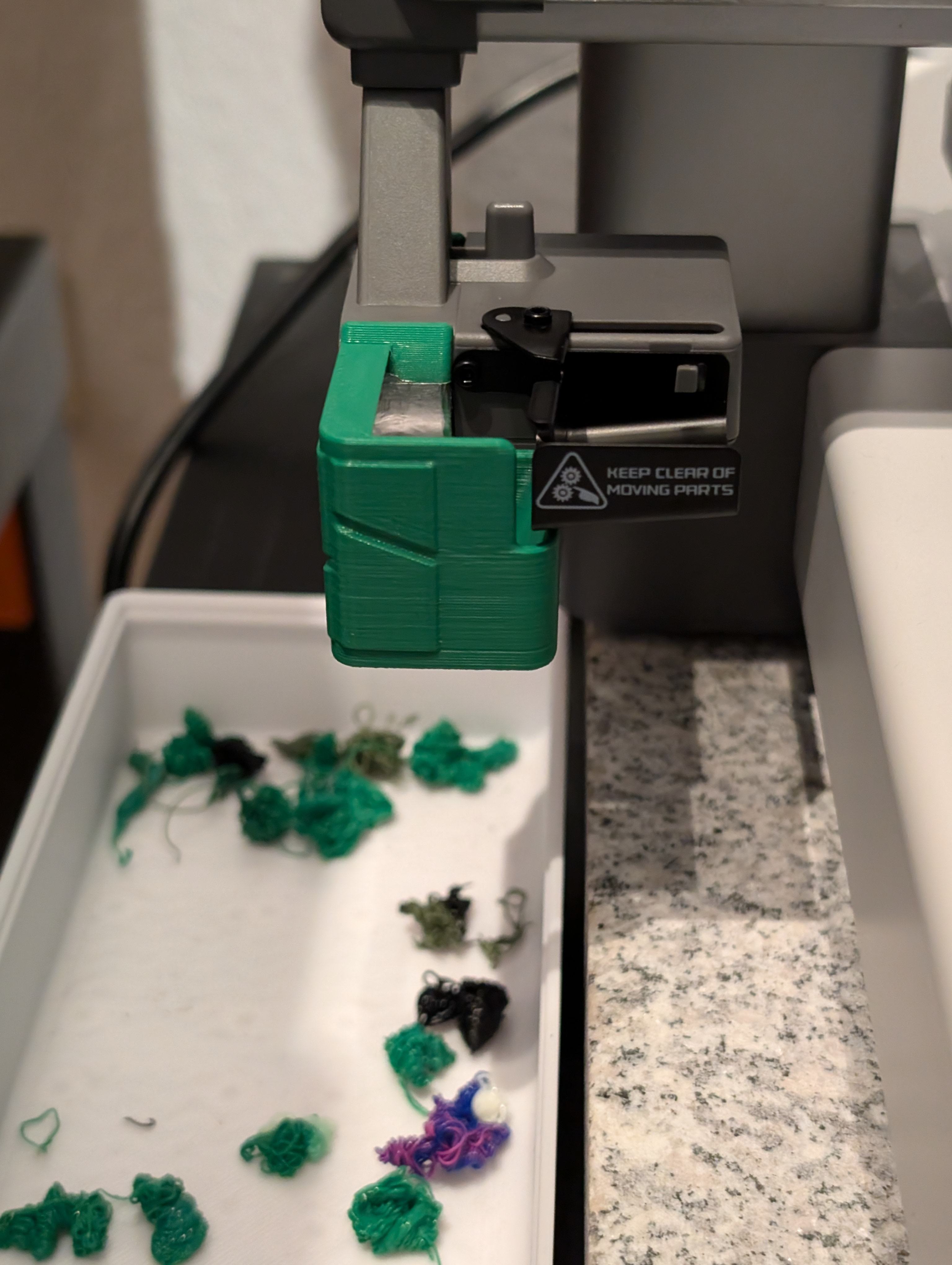

@Arakon
Ich hab das mit dem "Poop" so gelöst:
So ähnlich hab ich es beim Mini, neben dem A1 ist aber schlicht kein Platz mehr für ne große Kiste.. der Streifen Tisch da ist ~2cm breit.
