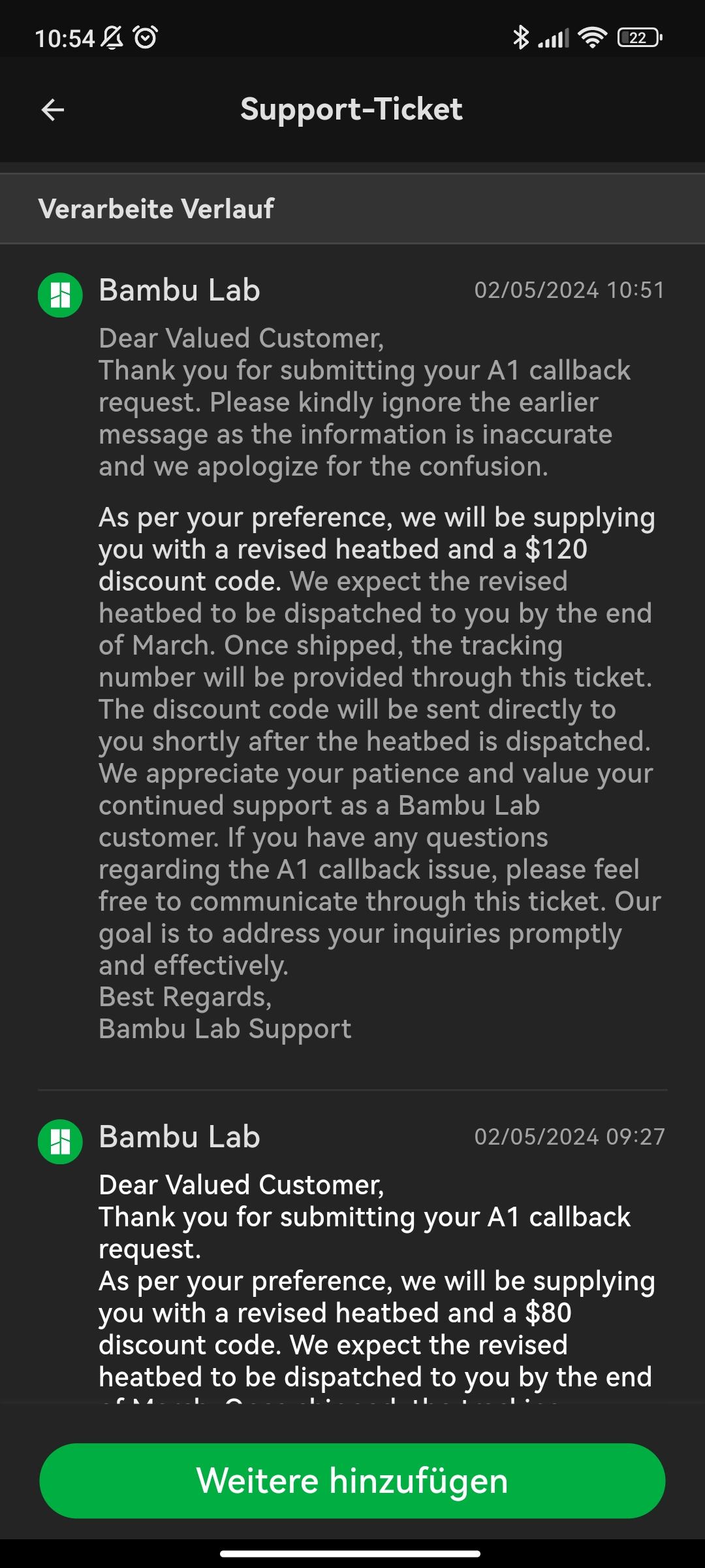

Fehler vom Support oder gibt es in de doch "nur" 80$?

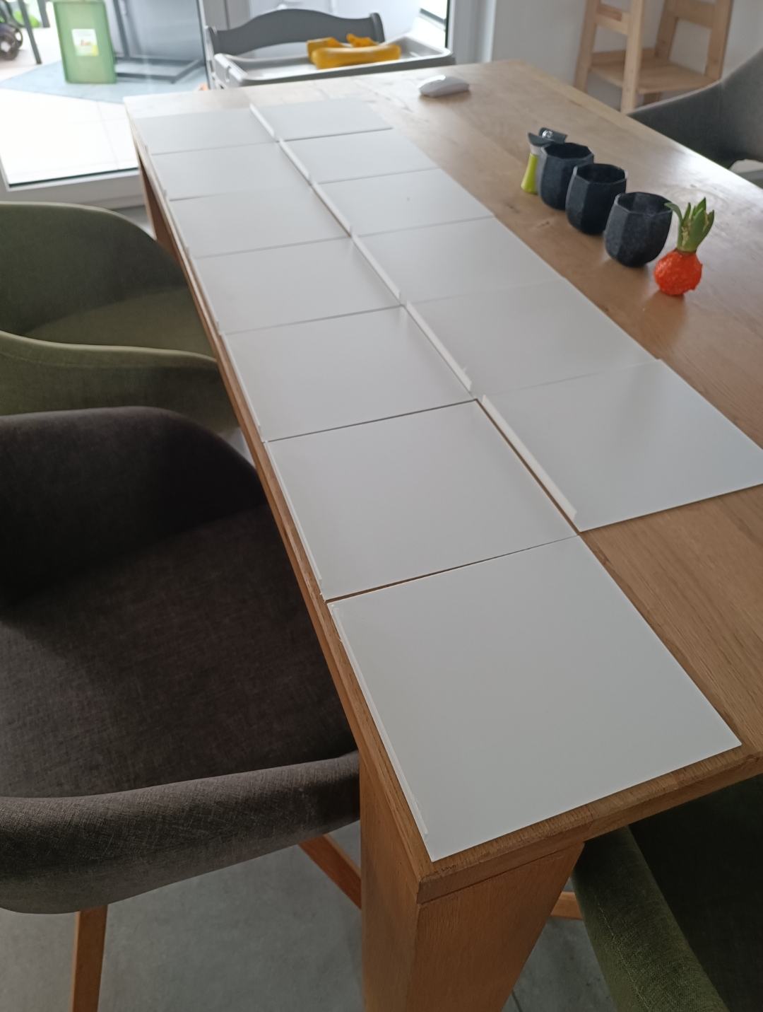

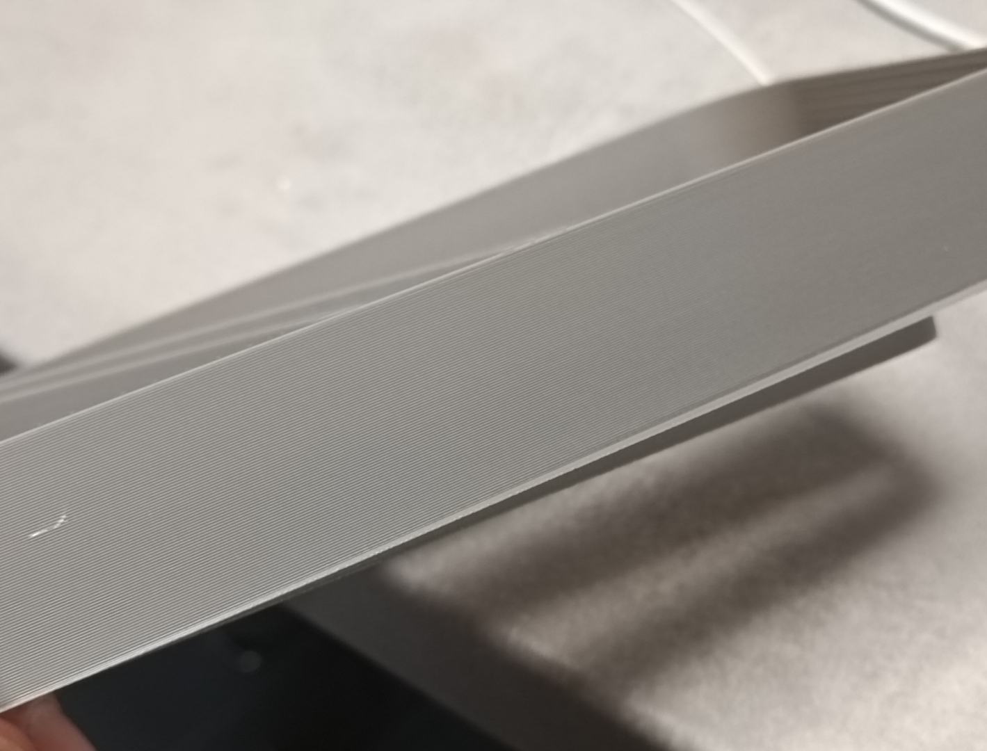

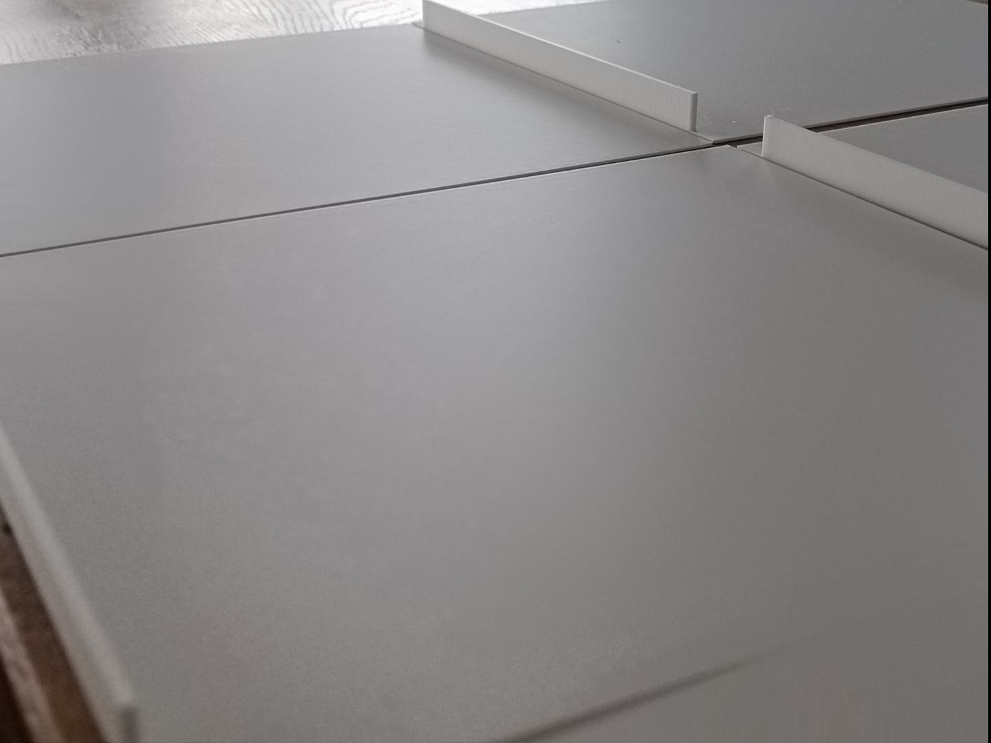

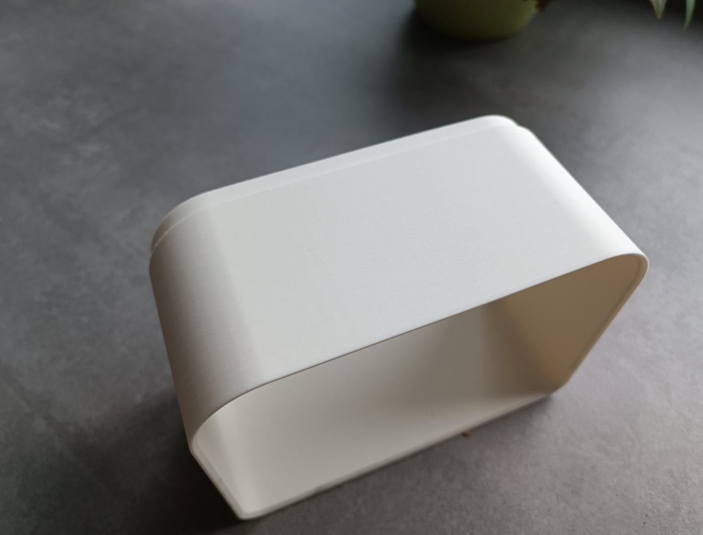

Der X1C ist einfach eine Arbeitstier.. Gestern ein "paar" Abdeckungen gedruckt. Sogar auf der Top-Layer sieht man kaum Linien.
Ist Ihnen wohl selber aufgefallen:d
@Daniels87
Sieht echt verdammt gut aus!

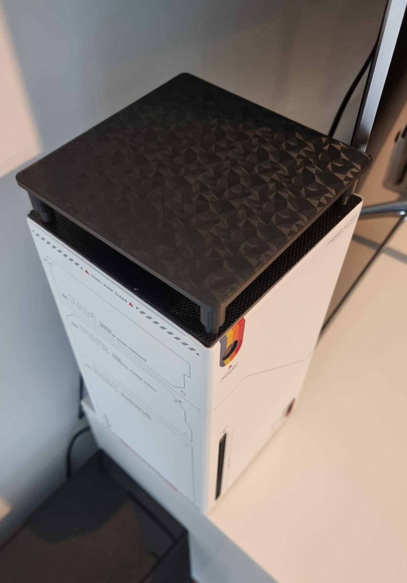

Ich habe endlich das mit POE Platte in den Griff bekommen. Der erste Druck will grundsätzlich nicht so recht haften, daher habe ich flächig 1 Schicht aufgetragen.
Die Einstellungen sind auf Cold Plate gestellt, allerdings habe ich die Temperatur für PLA auf 60°C angehoben, damit brennt sich das Muster am besten ein. Hatte zuerst 55°C probiert, da war das Ergebnis nicht so gut.
Bei PETG muss ich es noch testen, dann mit 70°C oder 75°C. Nicht wundern muss noch Lächer in den Staubfilter schrauben, damit die Abdeckung in die Löcher passt :LOL:

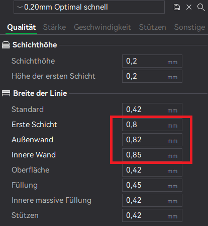

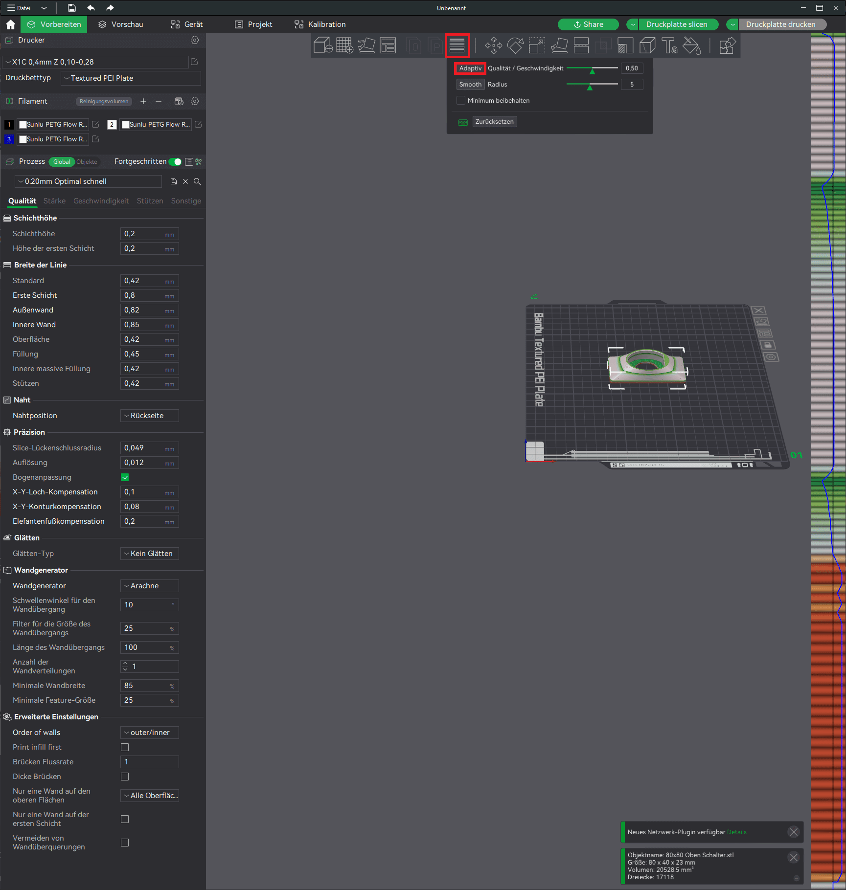

@Daniels87
Bei solch einem Bauteil würde ich lieber bei 0,2 bleiben und dafür auf 0,82mm Außenwand und 0,85mm Innenwand gehen
Rest lassen wie es ist und du druckst Pfeilschnell und hast dennoch kaum sichtbare Layer.
Drucke so mittlerweile sehr gerne
0,28mm Schichthöhe ist zwar nochmal etwas schneller aber man sieht dann auch die Layer noch besser.
bei 0,8mm Wände macht der Drucker aber auch weniger weg weil man in zwei Bahnen schon 1,6mm hat was mit 0,4mm ja vier Bahnen sind und den Drucker mehr verschleißt.
Zumindest denke ich das :fresse:
@Daniels87
Danke, werde ich testen! Gibt es eigentlich einen Trick, um bei variabler Schichthöhe eine maximale Schichthöhe festzulegen? Große Teile des Drucks sind dann automatisch 0.28mm.
Ja gibts, habs aber grad irgendwie nicht mehr im Kopf wie das ging :fresse: war aber ne ganz banale Option
@Daniels87
Bauste ne 0,6er Düse ein, dann gehen auch 1,05mm Wände 😁
Und immer dran denken:
Düsendurchmesser + (0,75 x Düsendurchmesser)
Also bei 0,4 wären max. 0,7 optimal
Wenn du pseudo Vase Mode druckst, also 1 Perimeter aber kein Vase Mode im Slicer aktiviert hast (bspw wegen uberhängen oder auch mal nen Loch) dann gehen auch etwas mehr, so ca 212,5-225% Düsendurchmesser.
Hab hier nen zweites Highflow hotend mit 0,6mm Düse liegen aber ist eigentlich nicht nötig. Das was ich hier mache, da ist die 0,4er Düse perfekt und mal ne 0,2er aber 0,6 brauchte ich noch nicht. Weil wenn dann drucke ich mit 0,8mm wandstärke und das sollte für Zwecke reichen. Drucke die Köpfe wie von Spiderman oder Kratos auch nur mit Blitz infill weil reicht hin
Ja kannste oben beim Vorbereiten machen
  1. Model anwählen
  2. Ganz Oben Anklicken.
  3. Dann auf Adaptiv Klicken.
Mit dem Slider kannst halt noch einstellen wo der Fokus ist und dann kannst noch bei Smooth festlegen das er nicht von 0,08mm gleich auf 0,28mm geht sondern das es einen Weichen Übergang gibt
Habe bei mir auch festgelegt das die Düse nur von 0,1mm-0,28mm geht weil ich finde das alles unter 0,1mm teilweise echt hässlich werden kann

Danke, das kenne ich bereits. Das geht ja nur so ungefähr. Mir fehlt da eine Funktion, mit der ich z.B. max. 0.2 Schichthöhe einstellen kann.
Meine PEO/PET Druckplatte ist diese Woche angekommen. PLA mit den Einstellungen der Cool Plate funktionieren ganz gut. Hat hier jemand Erfahrung mit PETG?
Und gleich noch ne Frage.. ich würde gerne von meinen 2,5kg Filament Rollen auf AMS-taugliche Rollen umspulen. Welcher Umspuler funktioniert denn zuverlässig? Halten die Zahnräder?
Ich würde eine Variante mit eigenen Motor bevorzugen.
Schau später mal bei Gelegenheit wie das nochmal war, irgendwie konnte man das schon einstellen mein ich 🤔
PEO und PETG hat gut funktioniert bei mir
Also mit der dynamik soll nur 0,08-0,2 genutzt werden? Weil ja das geht auch. Macht man oben links bei den düseneinstellungen

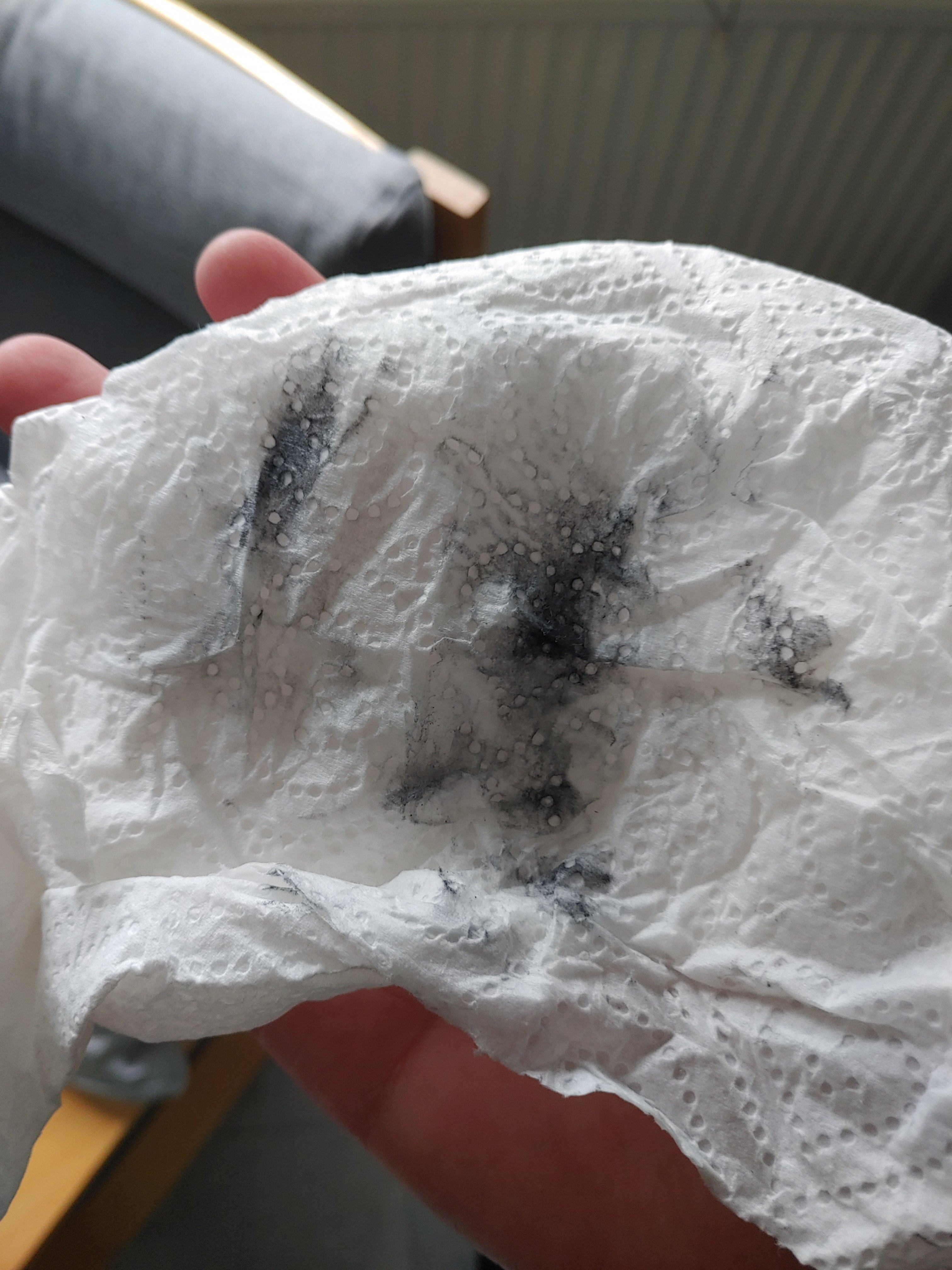

Zwei Rollen ASA durchgejodelt kam schon ne Meldung mit Carbonstangen säubern. 😅
