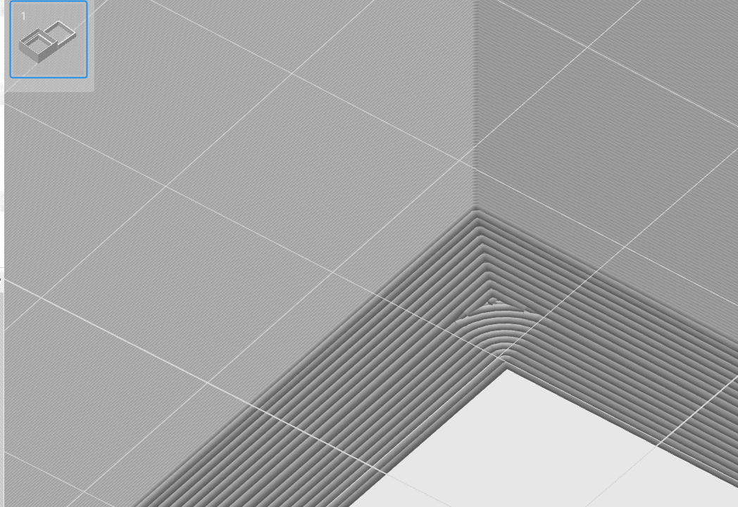

Ich habe eine Frage zum Bambu Slicer.
Bei dieser Datei handelt es sich um einen Bilderrahmen, der aus PLA auf der glatten High Temp Druckplatte gedruckt werden soll. Ich habe verschiedene Varianten ausprobiert, und mit der Füllmethode konzentrisch sieht man die einzelnen gedruckten Bahnen auf der Unterseite nicht mehr. Die Datei ist weder innen noch außen abgerundet, aber der Slicer entscheidet sich dazu bis zur Mitte die Bahnen abzurunden, und schwenkt dann über auf eckig. Dadurch ist im gedruckten Zustand ein kleines Loch zu sehen. Ich habe etwas experimentiert (Linienbreite etc.), aber ich konnte dieses Verhalten nicht beeinflussen.
Hat jemand ne Idee?
Füllmethode Konzentrisch? Damit habe ich keine gute Erfahrungen mit gemacht. Haltbarkeit war dann nicht so prall.
Warum du da sone runde ecke hast?? Haste das selber Konstruiert?
Ich habe verschiedene Füllmethoden ausprobiert, und mit konzentrisch fallen die einzelnen Linien am wenigsten auf bzw. sind am wenigsten sichtbar. Ist ja nur die 1. Layer.
Die Ecken sind eckig und konstruiert habe ich es in Fusion360 und als STEP Datei exportiert.
Ok.. Lad doch mal die Datei hoch, dann schau ich mal wie es hier ist
Die Option änderte tatsächlich nichts, egal ob klassisch oder Arachne.

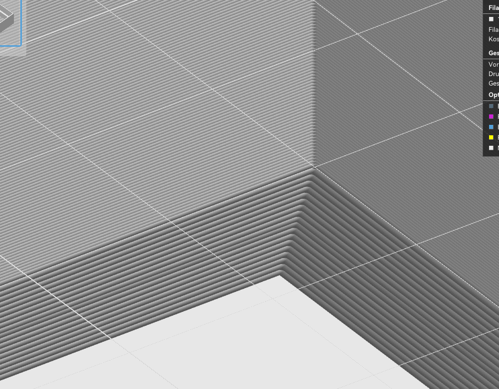

Ich habe jetzt einen Workaround gefunden. Wenn ich die Datei im Slicer teile (also die ersten 0,2mm) und die untere Schicht auf "nur" Wandlinien stelle, und die Zwei Teile wieder aufeinander stelle, funktioniert es.

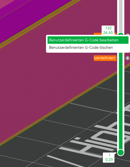

Jetzt habe ich aber gleich noch eine Frage. 😅
Wenn ich einen G-Code hinzufüge, gilt das zu Beginn der Schicht, oder ab Ende der Schicht?
Beginn der Schicht
