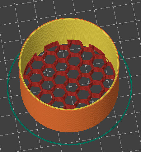

Aber der umschließende Zylinder soll höer sein 3cm
Dann eben mit einem Modifier ab 5mm Höhe das Infill auf 0% setzen.
und das Wabenmuster soll an einer Seite des Zylinders sein.
Verstehe ich nicht, was du damit meinst. Die Wabe die ganz links ist, soll bündig mit der Wand sein? Das wird wohl auch schwierig.
Man kann Infill zwar für diverse ähnliche Zwecke ganz gut "missbrauchen", aber es ist halt trotzdem nur Infill... :d
Ich glaube es wäre zielführender, wenn du erklärst, was du eigentlich erreichen willst. Zur Not mit ner Skizze auf Papier und nem Foto davon. ;)
Auch wenn das alles nix mehr mit Bambu zu tun hat. ;)
Bei mir war der Wand-Generator auf Arachne und auf Klassisch ist das auch kein Wand mehr da
Hab das Projekt mal angehängt. Ist Prusa-Slicer, keine Ahnung wie gut sich das mit dem Bambu-Slicer öffnen lässt, aber da der ja auf Prusa basiert, könnte es funktionieren.
Beim Import halt die Druckerparameter ignorieren, das sind natürlich meine, die werden bei dir nicht passen. ;)
  • Shape-Cylinder.3mf.zip
Genau so meine ich es. Top.
Da war meine Beschreibung irgendwie unverständlich. Sorry!
Da bin ich mal gespannt, ob ich auch das Objekt in den Größen ändern kann.
Edit:
Die 3mf Datei kann nicht 1:1 eingepflegt werden, Studio läd nur die Geometriedaten. Schade
Also hast du die Modifier gekriegt. Kann ich dir aber nicht sagen, was da jetzt schief läuft, weil ich seh nicht, was du angezeigt kriegst, oder was du tust.
Generell sinnvoller wäre, das du nicht einfach das Projekt öffnest und hoffst das es passt, sondern das du verstehst wie es funktioniert.
Wie sieht das denn bei dir aus, wenn du das Projekt öffnest? Kannst ja hier mal einen Screenshot der kompletten GUI posten.
Bei mir sieht es sowieso anders aus, weil ich Prusa verwende, also nicht die Bambu-Variante, aber die Funktionsweise sollte die gleiche sein.
Ok, das ist falsch. :d
Dann musst du eben selbst einen Zylinder platzieren, der deine gewünschten Maße hat (volle Höhe), dort Infill auf Honeycomb setzen und dann einen Modifier 5mm höher platzieren, der das Infill wieder abschaltet.
Schwer zu beschrieben, aber anders kann ichs gerade auch nicht erklären.
Danke, ich teste mal herum, vielleicht komm ich darauf (durch Zufall), wie du es meinst.
