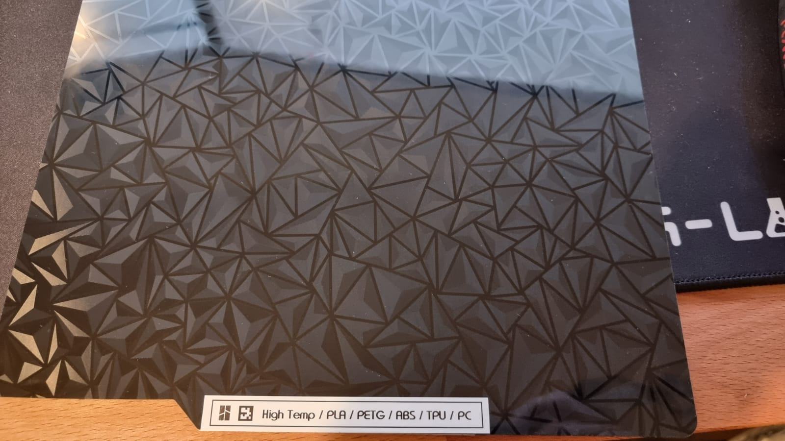

Lediglich bei diesen PEO Platten bin ich mir nicht sicher, ob ich da High Temp oder Cold Plate/Engineering Plate nehmen soll.
Hatte das jetzt mal mit High Temp probiert, Haftung war leider mäßig und auf den Teilen soll man ja kein Kleber nutzen.
