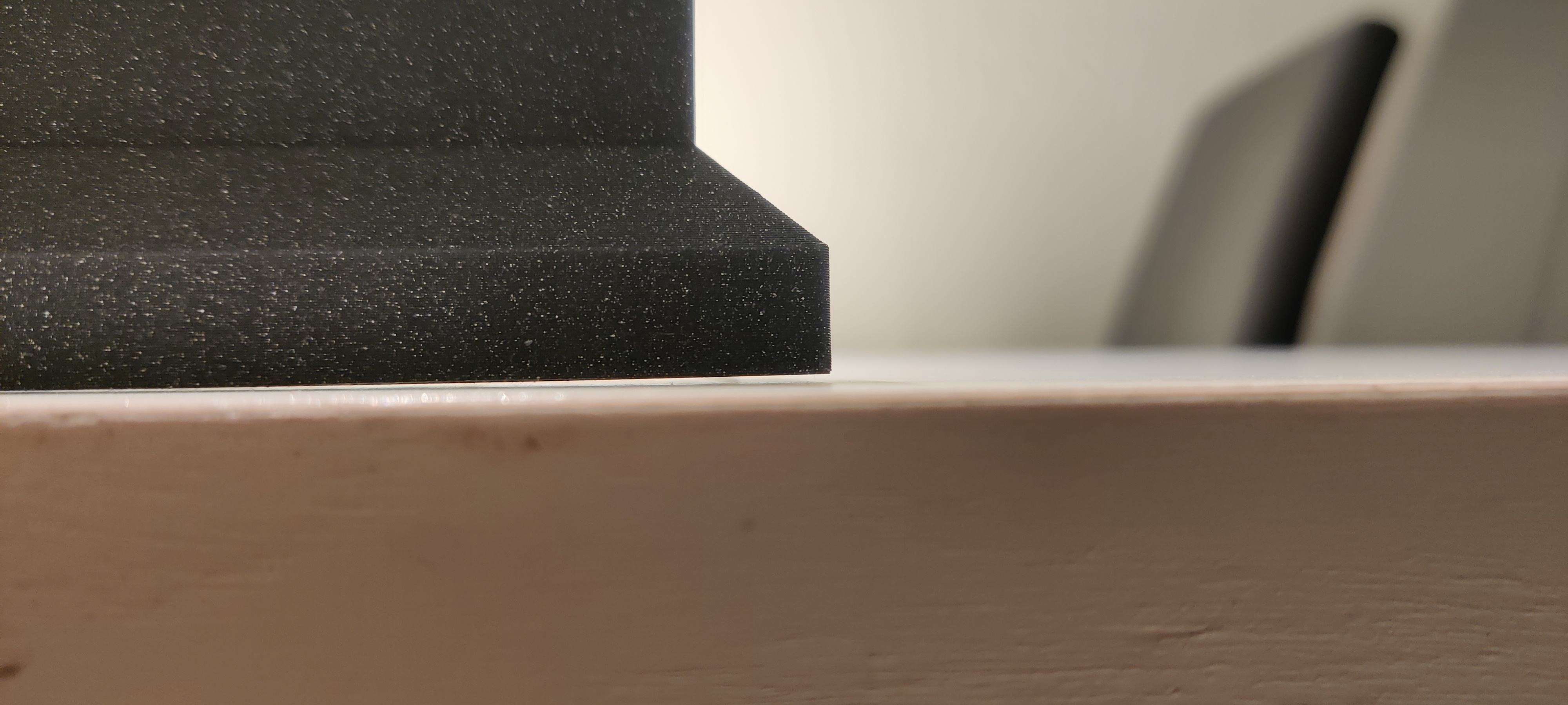

Mahlzeit und guten Abend,
ich habe meinen X1C jetzt seit dem black friday. Und optisch sind die Ergebnissse top.
Allerdings habe ich die Unterseite der Bauteile immer mit Durchbiegung.
Sozusagen ballig Ecken höher als die Mitte. Ich habe aber keine Abhebung vom Druckbett.
Ob PEI oder Coolplate spielt keine Rolle ob Bambu oder anderes Filament ebenso wenig.
Winkel aufm Druckbett im warmen Zustand habe ich auf jeden Fall nicht 100% grade aber auch nicht so krumm wie teils die Bauteile werden.
Witzigerweise wurde ein Vergleichsdruck in PETG tip top grad nur in Pla wirds halt erh krumm. So richtig warpin während des Drucks habe ich aber auch nicht.
Wo kann man da noch ansetzen?

Druckst du eventuell geschlossen? PLA mag es ja nicht wenn es zu warm ist und das wird es bei geschloßenem Gehäuse eventuell. Mach mal die Tür auf und probier es mal damit.

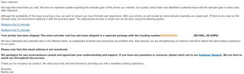

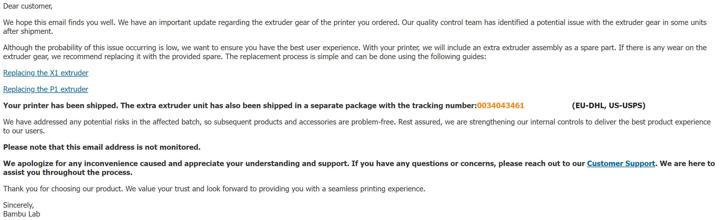

Ich war heute überrascht, als ich E-Mail von Bambu Lab bekam, dass ein neuen Extruder (Anleitung ist für kompletten Extruder, nicht nur das Getrieberad) für mich unterwegs sei, da es wohl bei meiner Charge Probleme gab.
Das Erstaunliche daran, dass ich meinen Drucker erst am Samstag bekam und die E-Mail kam heute.
Mich freut natürlich der Service, dass ich im Problemfall nicht auf Ersatzteile warten muss, sondern einfach austauschen kann.
Bin bisher sehr zufrieden, hatte gestern einen Filamentbruch und einer Düsenverstopfung als Folge, wer weiß ob es eventuell mit dem Extruder zusammenhing.
