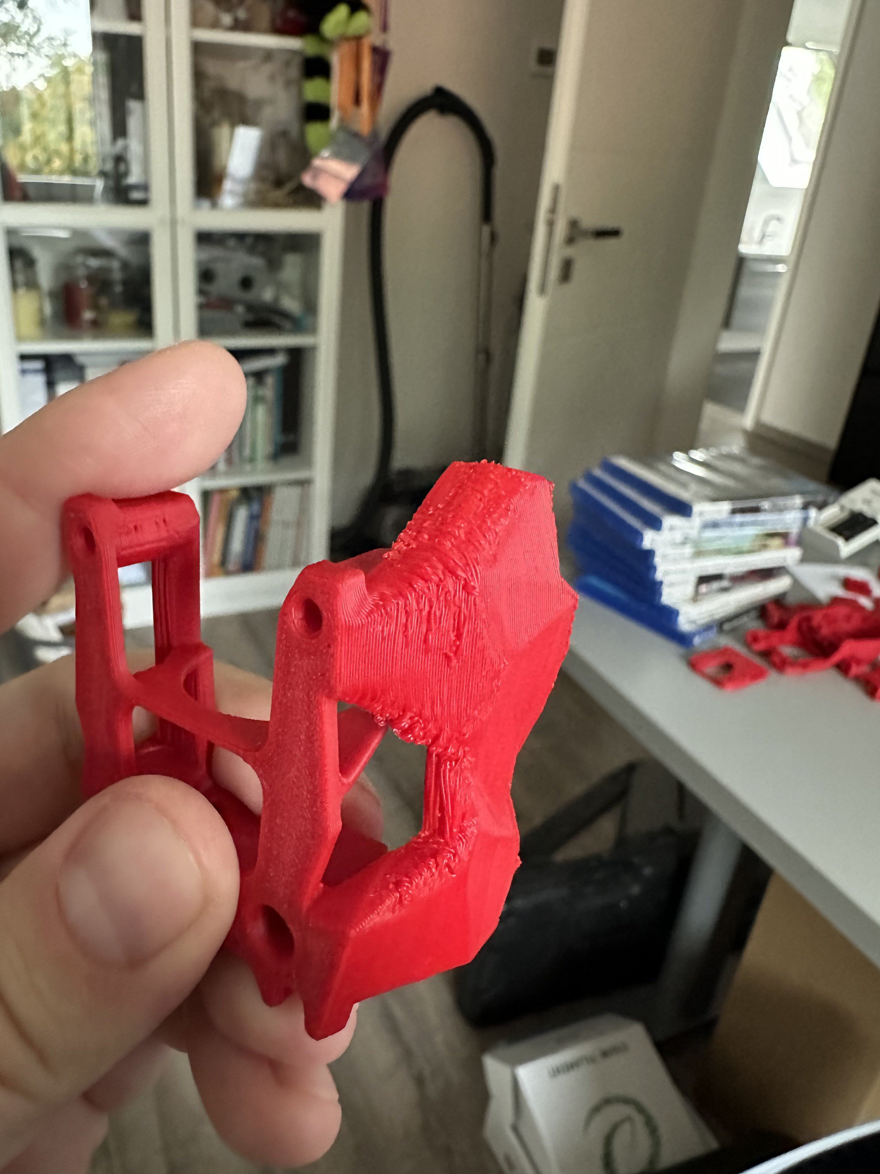

Mir ist aufgefallen, dass der Bambu bei Überhängen einfach nur schlecht ist. Egal was ich einstelle, der macht echt Mist. Selbst der Afterburner war da besser.
Nää nach dem Druckauftrag den er hat, geht er hier in den Marktplatz :d
Wie jetzt überhänge sind schlecht??? Da kannste schon echt krasse überhänge drucken.
Edit: am besten ist es na klar nicht mehr als 45° zu nutzen weil dann ist es idiotensicher. nen Overhnag test wurde bei mir nahezu perfekt gedruckt.
Zeig mal paar Beispiele!?
Hier ist eines wo er die Überhänge schlecht gedruckt hat.
Nicht mal als ich mit der Layertime hoch bin, ging es gut.
Das einzige was es besser gemacht hat, war den Speed massiv zu reduzieren (80mm) aber dafür brauche ich keinen Bambu ;)
Und nein, es ist nicht zu heiß gedruckt, Temptower wurde gemacht, habe auch oft mit den Temps gespielt.
Was halt half war der Speed
Du kannst doch die Speed sowie die Kühlung für jedes Filament bei Überhang einstellen.
sollte eigentlich kein Problem sein das zu fixen.
ich habe zwar kein ABS hier aber bei Asa hatte ich nicht so ein mieses Ergebnis. Allerdings habe ich mir auch jedes Filament angepasst um maximale Festigkeit + Qualität herauszuholen
