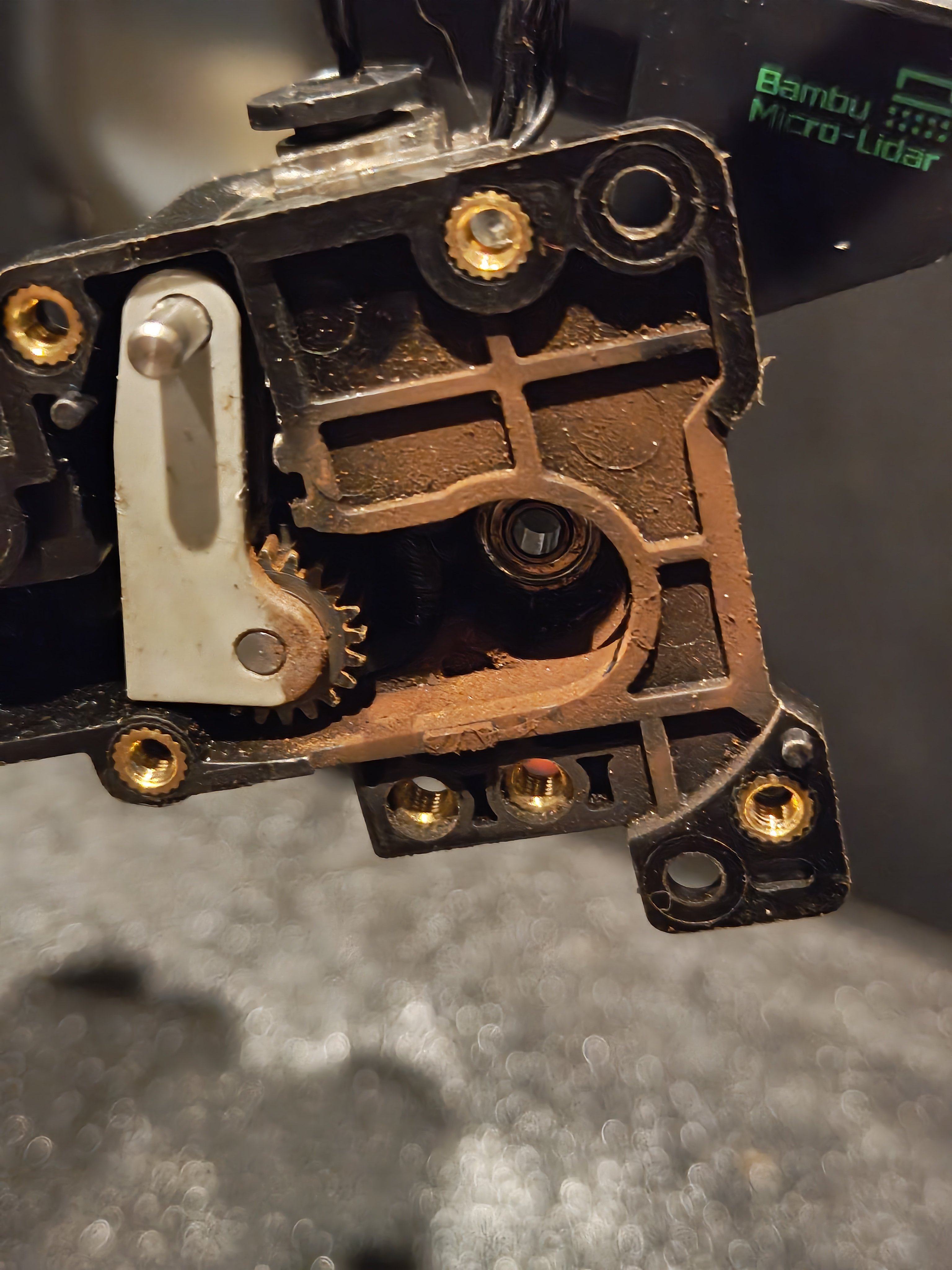

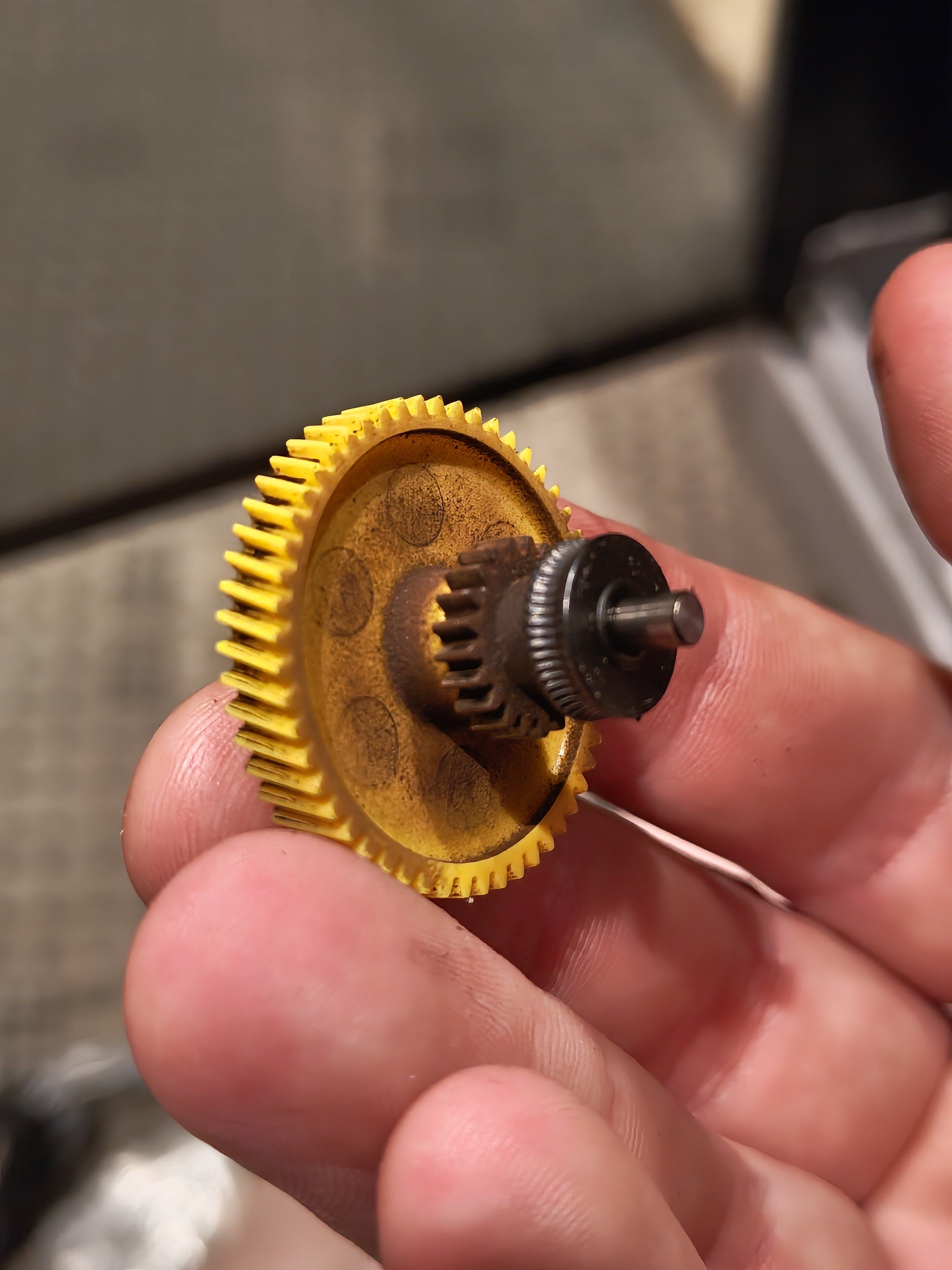

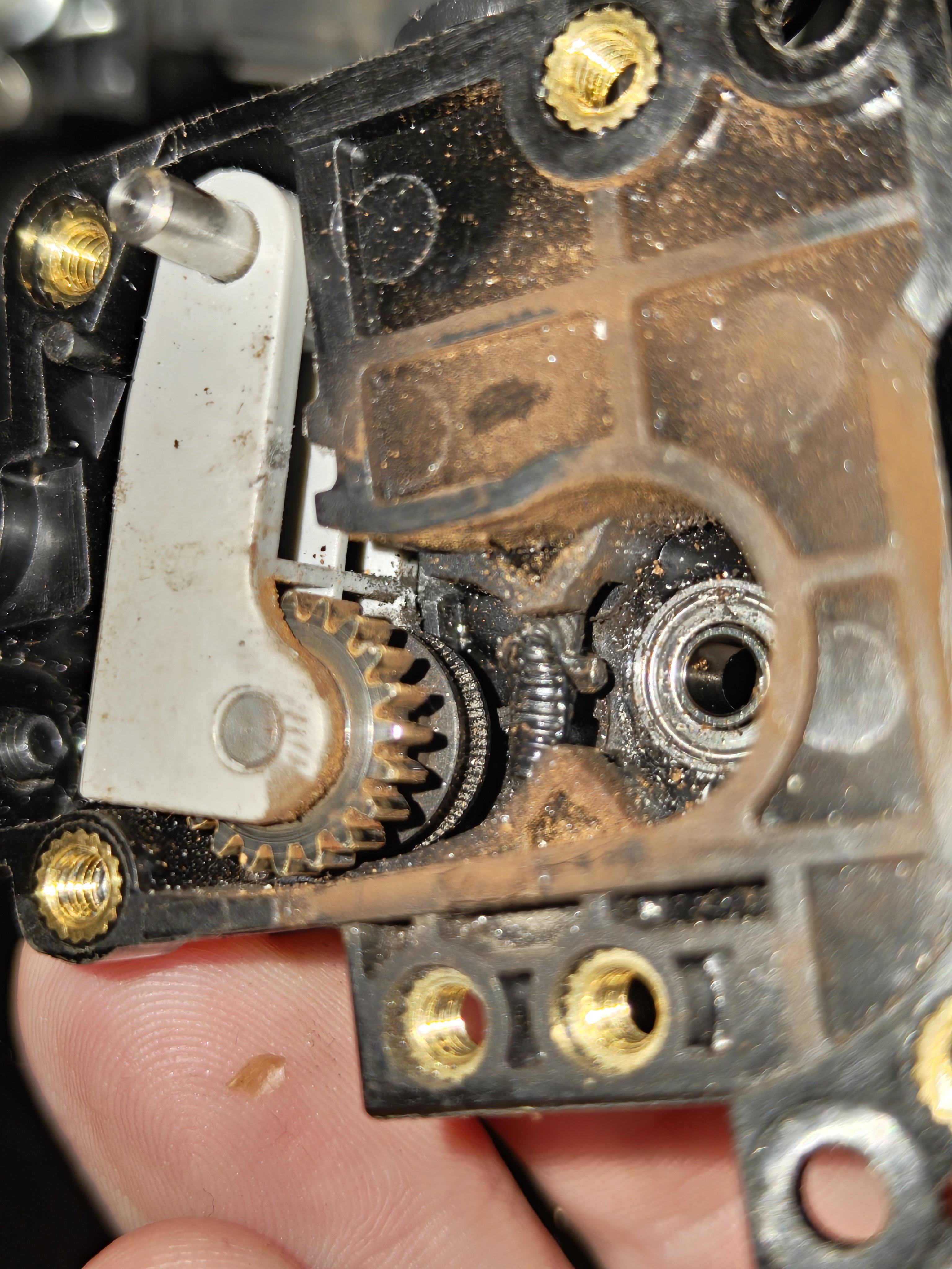

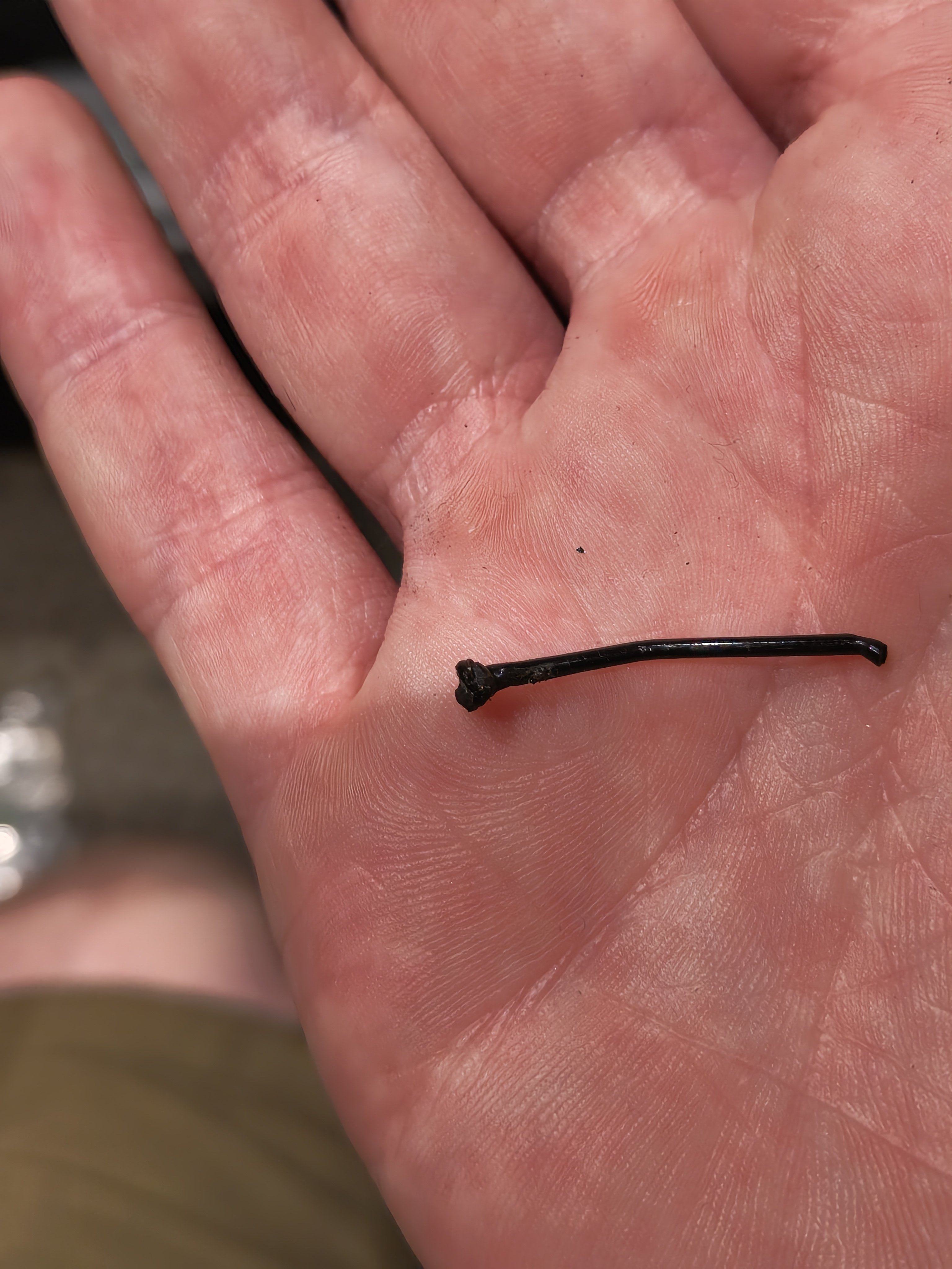

Musste heute zum allerersten Mal den Extruder auseinander nehmen. 🫩 Oha
Habe ich auch schon oft gemacht. Aber hatte ich nur mit TPU
Jaa hmmm

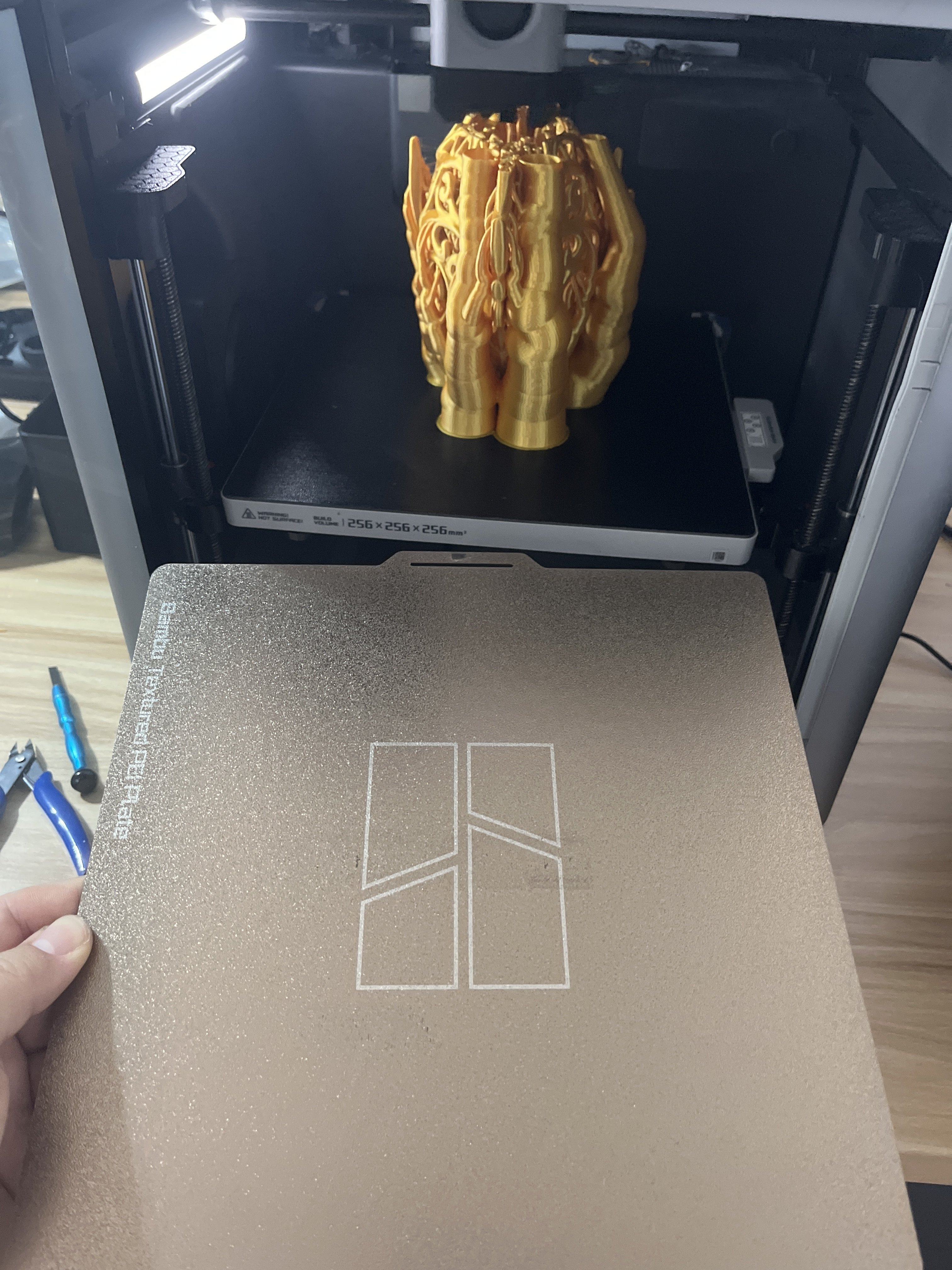

Ehhh @webmi dein Fisch wird grade gedruckt…. 🫣
Hast du da die PEI vergessen und druckst auf dem magnettbett?
Ja genau. 😆
Normalerweise meckert der immer wenn die nicht drin ist. Habe ich beim x1 noch nie geschafft. Der letzte druck war so fest das ich die platte daneben gelegt hatte und naja dann kam webmi mit dem Fisch der mich interessiert hatte und ich habe den Druck einfach angeworfen. Normalerweise mache ich die platte sauber und lege die immer direkt wieder rein nur dieses mal hab ich es vergessen
Passiert, mir auch schonmal (auf dem Switchwire), die Bambus prüfen doch vorher ob Platte da oder haste die Plattenerkennung aus?
Oh ha... Warum hat der nicht gemeckert?
Kein Plan vermutlich weil die aktuelle Beta das nicht drin hat?
Ahh nee der lidar sensor ist verschmutzt und vielleicht deshalb. Hatte am druckstart nur gesagt das er dreckig ist und ich hab mir gedacht ok mache ich nach dem drucken
Glaube @3D-CNC hatte da schon nen guten Punkt, alleine wie frei die seitlichen Flossen sind, die bekomme ich kaum frei bei mir
Deshalb drucke ich das grade und ich habe den Z abstand auf 0,28 sowie Brückenfluss auf 1,7 wodurch das Teil sehr gut aussehen sollte und die stützen sollen problemlos ab gehen

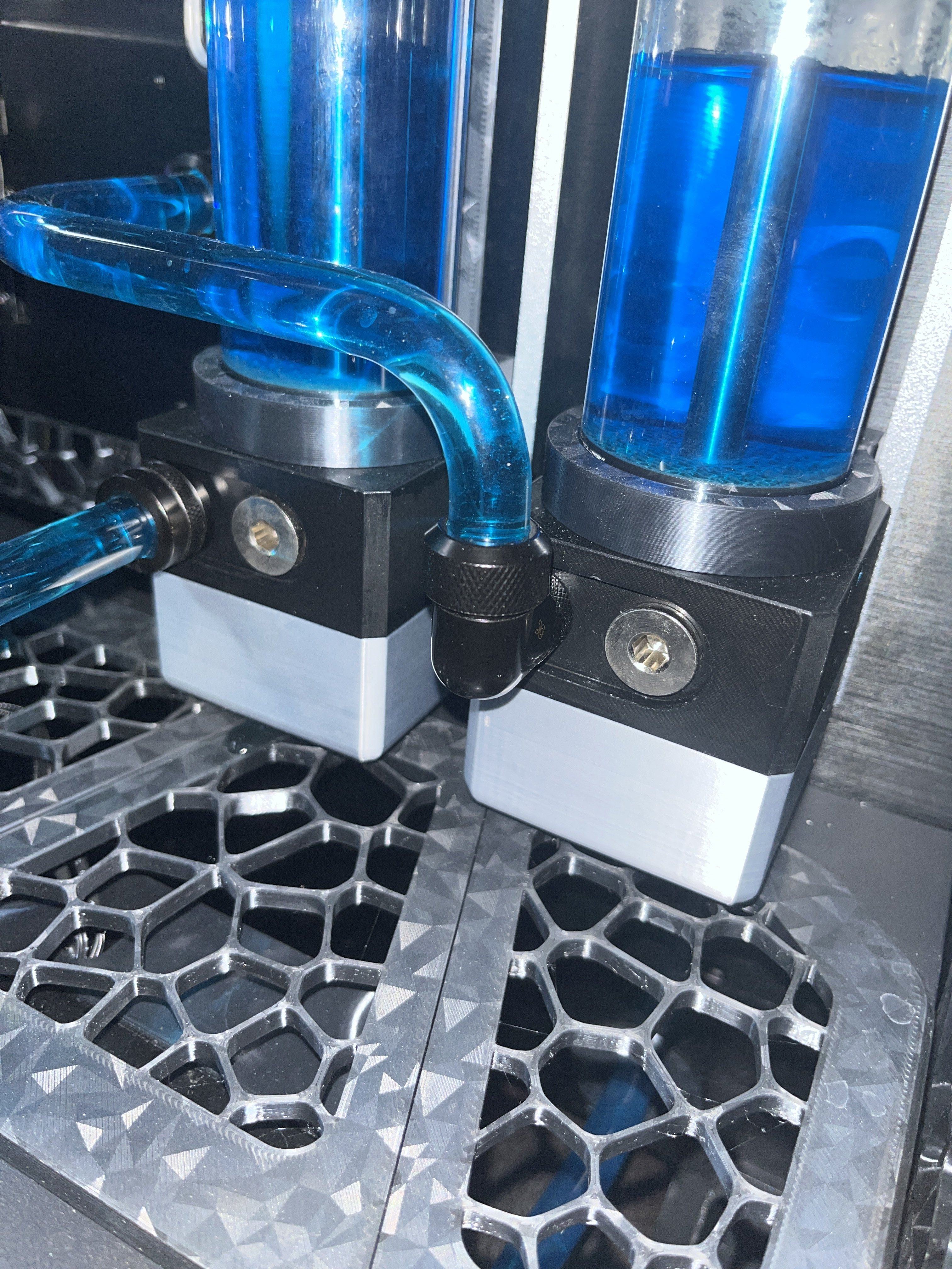

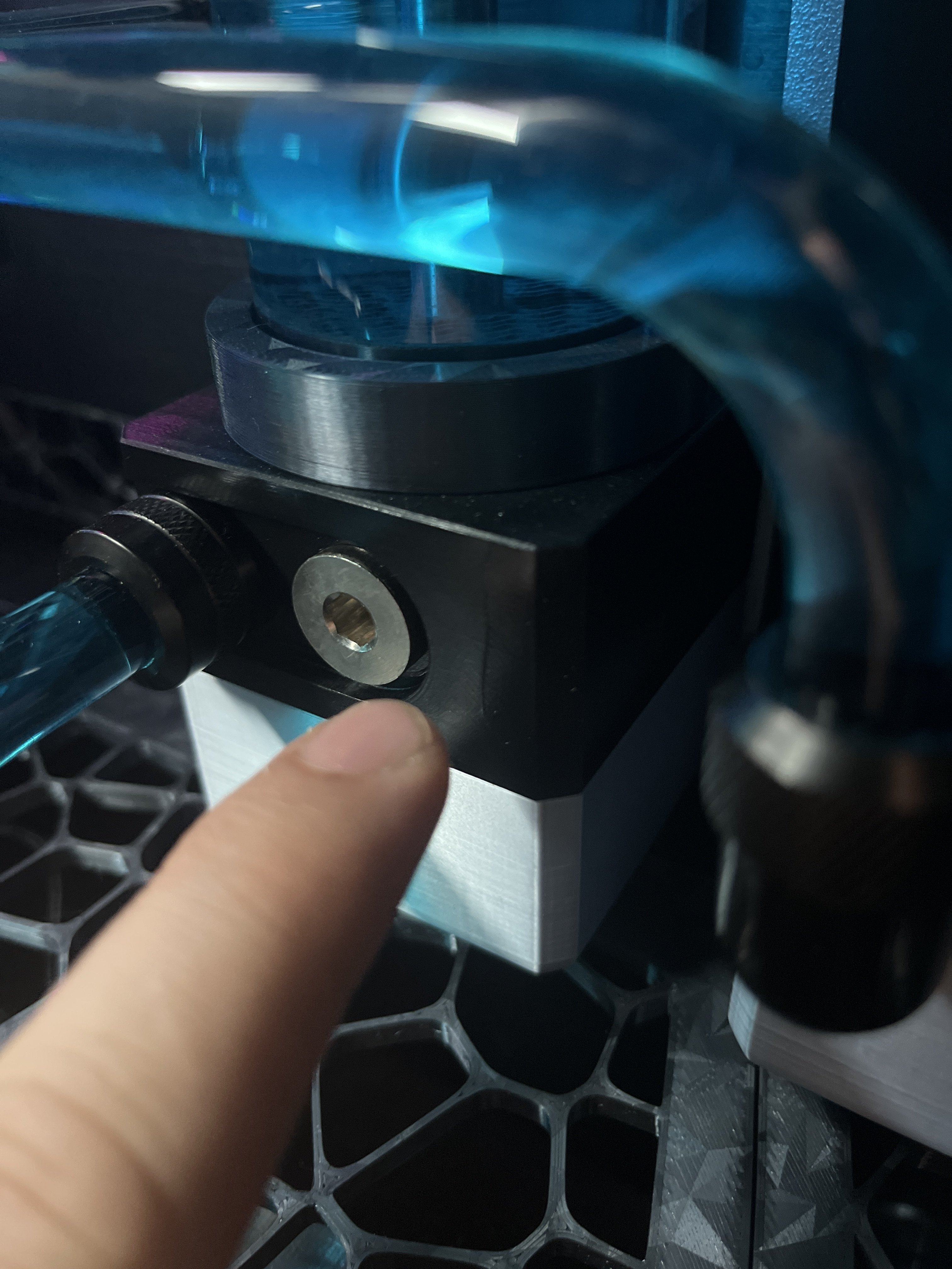

Edit hier das ist die Oberseite und schau mal wie glatt das ist
Da spiegelt sich sogar mein Finger drin
Beim rechten Pumpendeckel hatte ich glaube ich 20% Fluss und links 30%

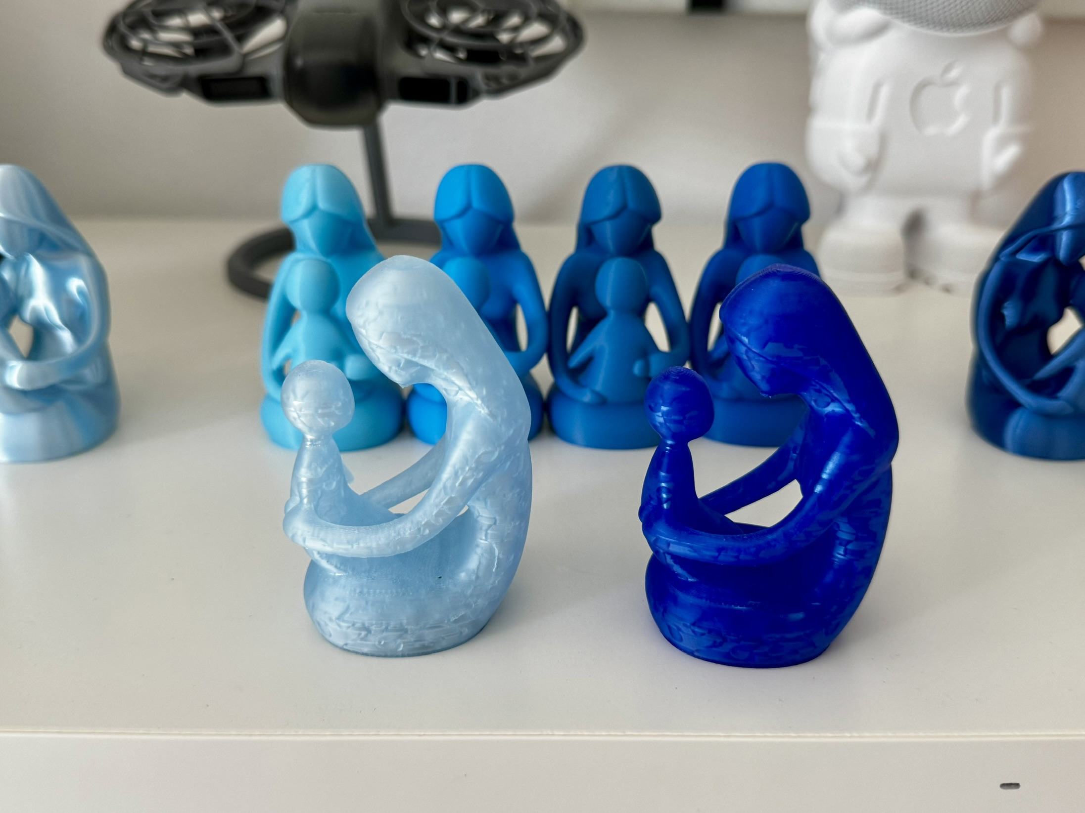

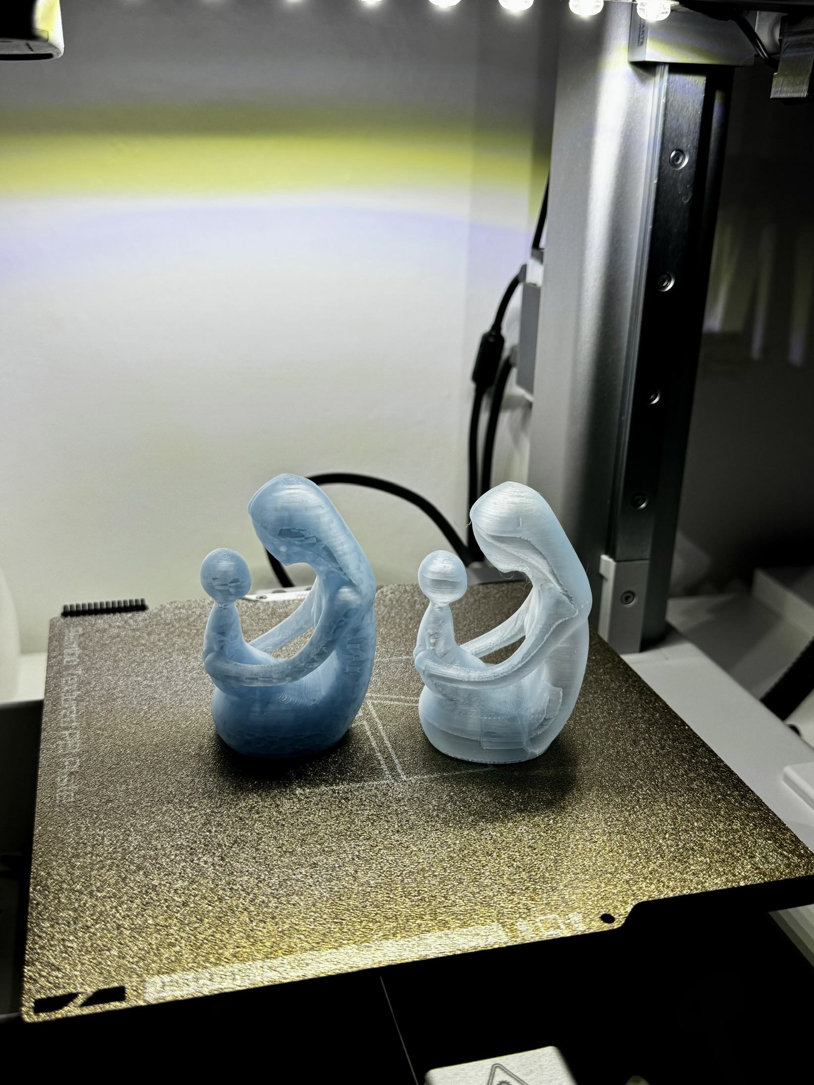

@webmi Kannst du mal berichten wie das Transparente PLA von Bambu ist? weil das interessiert micht.
Interessant wäre auch ob das Material schrumpft nach dem drucken
Zumindest für die beiden Farben kann ich schon mal keinen offensichtlichen Shrink feststellen (gerade im Vergleich mit den anderen Figuren)
- Blau (13611)
- Eisblau (13610)
Bestellt, reiche ich in Figuren nach, wobei ich glaube die verhalten sich genauso

Mein größtes Problem am Bambu PLA Translucent, dass es bei Bambu scheinbar eine andere Auffassungen von "transparent" gibt. Vom Blue (13611) war ich echt enttäuscht, dann das Ice-Blue (13610) nachbestellt, das geht dünn gut "klar" :ROFLMAO:
Ich hoffe in erster Linie, dass sich 13510, 13711, 13410 und 13211 auch so verhalten. Die anderen - das sieht man schon auf den Produktbildern - sind eher so semi-transparent

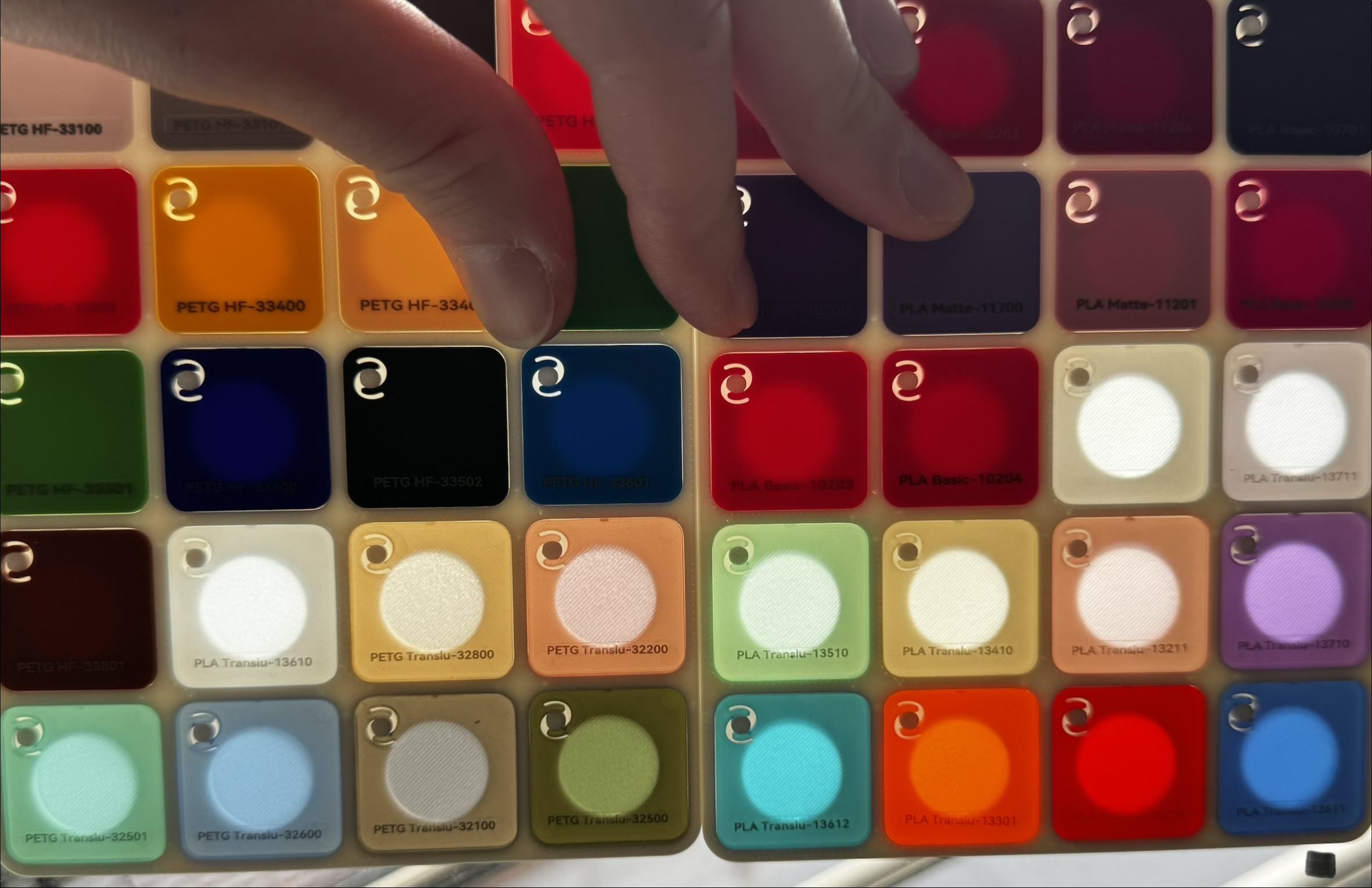

Hier meine unlängst erworbenen Samples, ein paar der Bambu Translucent PETG & Translucent PLA
Verdrucken lässt sich das Translucent gut, sowohl das PLA als auch das PETG, wobei ich beim Translucent PETG Klar (32101) das ich hier habe, feststellen muss, die Bed Adhesion sucked Balls. Dafür ist das halt schön klares PETG (klarer als das Ice-Blue PLA)

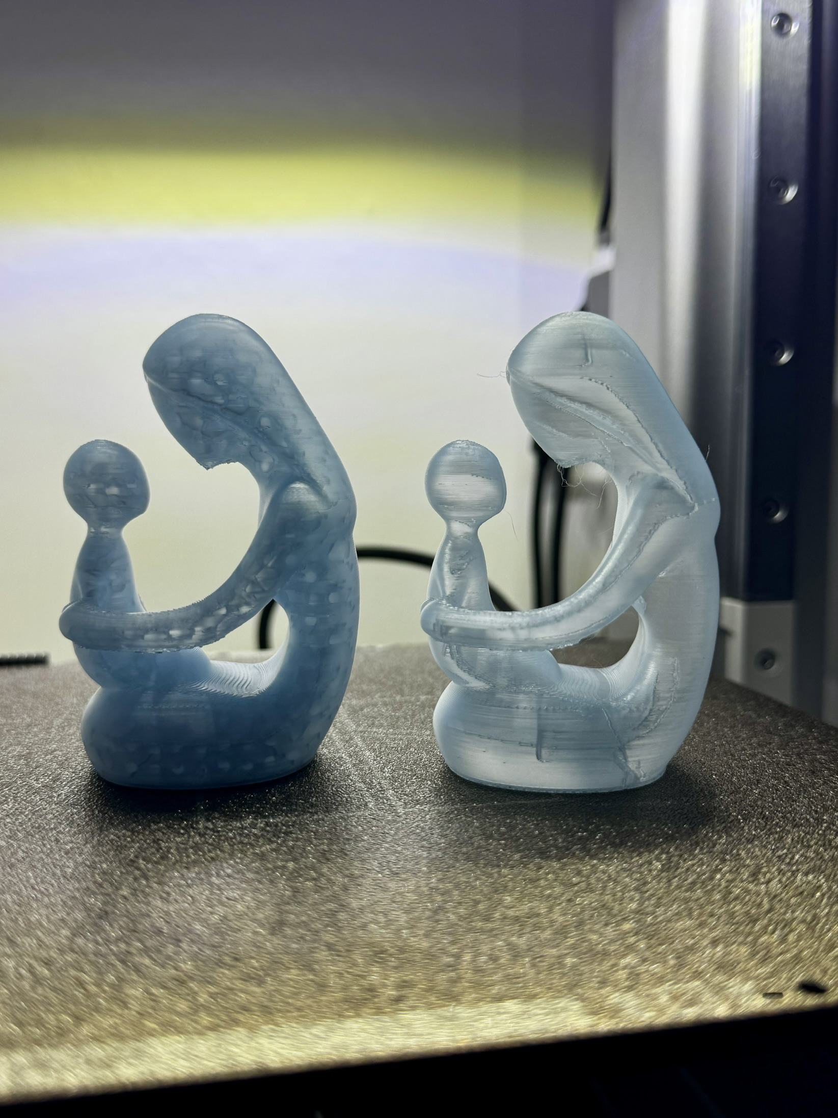

So macht die Ice-Blau Demo wahrscheinlich mehr Sinn, 1 Wall mit Blitz-Infill
Anschauen, nicht anfassen! Fühlt sich an wie eine leere Plastikflasche :LOL:
