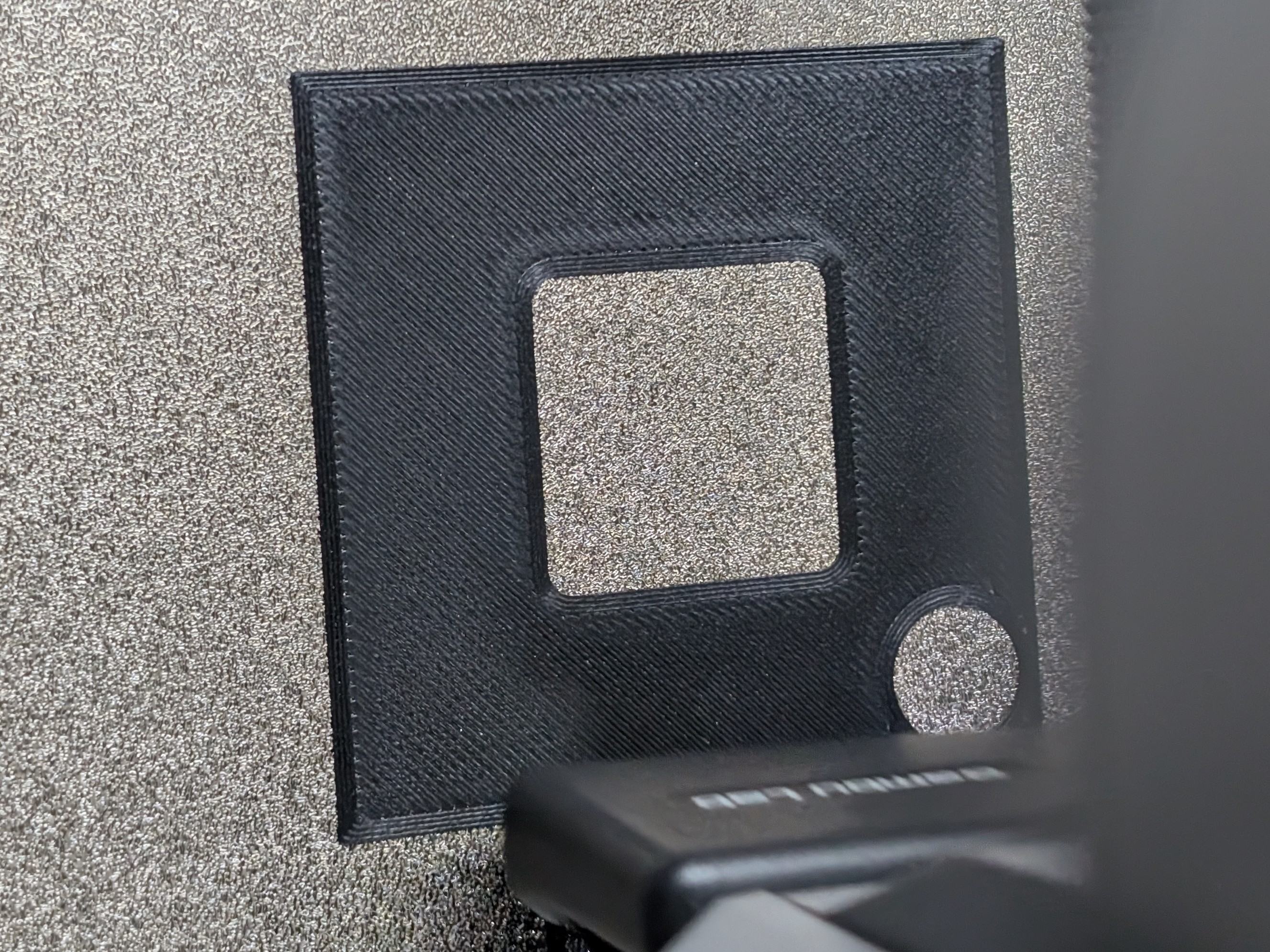

Soooo, mein X2D Combo kam an! Ich bin erst einmal echt überrascht wie gut er out of the Box druckt. Nun kann man aber ja immer was verbessern....
Ich hatte nun 3 Abbrüche, weil die KI Klumpenerkennung angeschlagen ist, obwohl das nicht gestimmt hat. Es war jedes Mal der Fall, wenn ich mit 2 Farben auf der linken Düse gedruckt habe. 2x im 1st oder 2nd Layer und einmal rund Layer 15.
Ebenso 3 Mal Abbruch bei einem 2-Farben-Druck, weil im AMS der Fehler 0700-8006-031929 und 0700-2000-0002-0018 (Der Hilfsmotor des AMS-Steckplatzes 1 ist aufgrund eines zu hohen Widerstands im Rohr in der Nähe des AMS blockiert.). Laut Bambu Support soll ich die PTFE Schläuche prüfen (bei einem neuen AMS). In einem YT-Video wurde schon gesagt, dass bei einer Charge wohl es Probleme mit den Federn im AMS Motor gibt.... Mal schauen was das wird...
Die Filamente (PLA Basic+Matte) wurden nach den ersten Abbrüchen getrocknet im AMS2. Mal sehen, was Bambu dazu sagt. :-)
Im Anhang paar Bilder der ersten Kalibrierungsversuche. Der Flow ist gerade mein Projekt. :-)
Du hast ziemiche Unterextrusion - suche mal auf Makerworld nach einem "Calibration Cube" von User Durckwertstatt 3D, da gibts ein Modell inkl. guter Beschreibung wie du den Fluss in den Griff bekommst. Das mache ich aktuell bei jedem neuen Filament und hat bei mir die Flow-Probleme eigentlich gelößt.
