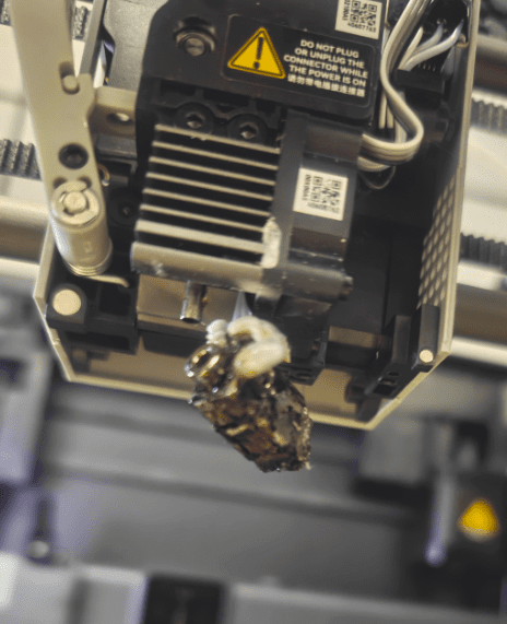

Ich bin jetzt in den Genuss gekommen ein Stück Filament in der beschissensten Stelle des H2D zu haben. Kurz vor dem Filamentbuffer. Mal schön links die Verkleidung abbauen ohne was kaputt zu machen.

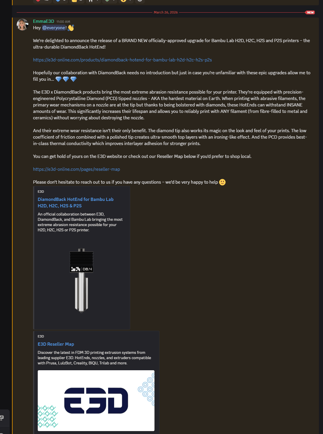

E3D sind seit Jahren schon komplett abgehoben... die Sachen bieten selten den Mehrwert, den der Preis verspricht.
Diamantdüse ist halt auch völlig alberne Verschwendung, der Drucker ist meist durch bevor man die erste gehärtete Stahldüse abgenutzt hat, was soll man da mit Diamant?

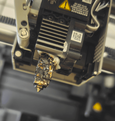

Wie schafft man denn sowas ?
Was war das für ein Material? So hat das bei mir noch nie ausgesehen, auch nicht wenn ich den ganzen Tag durchdrucke.
Wahrscheinlich Produktionsfehler beim Pressfit: Toleranzen, Außenteil nicht richtig aufgeheitz, etc. was auch immer da schief gegangen war.
Auch möglich, dass Bambu Software/Firmware mit eine Schuld daran hat: Beim Filamentladen wird immer 250°C gewählt ohne das man es einstellen kann. d.h. bei Filamenten die wirklich flüssig erst bei höheren Temperaturen werden drückt der Extruder mit maximaler Kraft rein. Wenn jetzt die Düse nicht den maximalen Druck/Kraft vom Extruder standhalten kann da evenutell der pressfit nicht perfekt ist kann sowas passieren. Sobald sich ein Pressfit einmal bewegt ist der imprinzip durch. Dann braucht es weniger Kraft bis der sich wieder bewegt und so weiter.
Solche unnötigen oversights die querbeet bei den Bambus finden ist das was mich dazu gebraucht hat sogut wie alle Bambus abzugeben.
280°C, Kingroon "PETG"
Erstemal, dass ich das beim P1S sehe.
280°C bei PETG?
