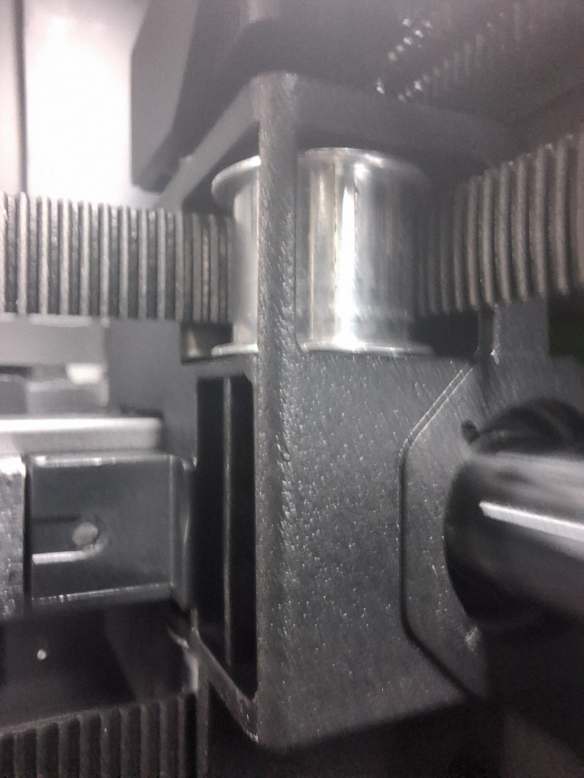

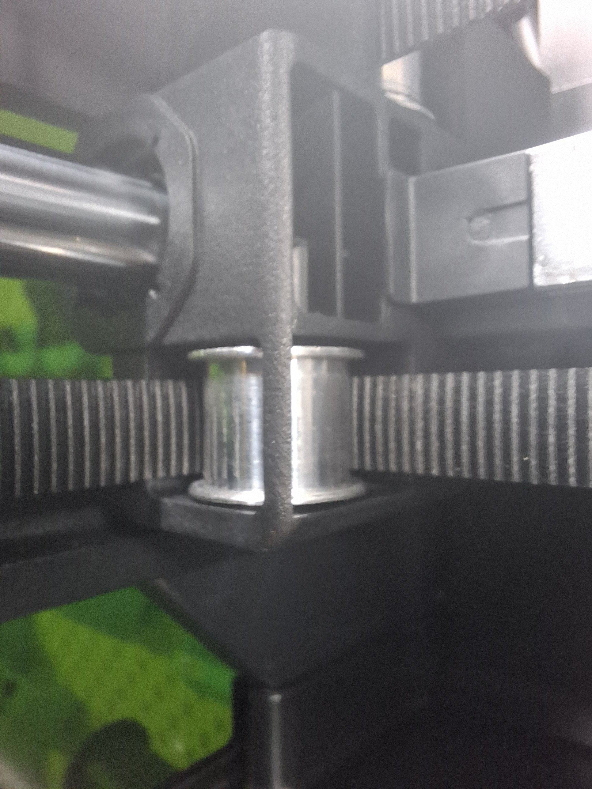

Könnte von den H2D und H2S Besitzern jemand Bilder von seinen Rollen und Riemen machen? Bräuchte die zur Veranschaulichung für den Händler und für Bambu.

Mach ich. Kommt im laufe des Tages.
Falls du andere brauchst musst du mir sagen was genau ich fotografieren soll :

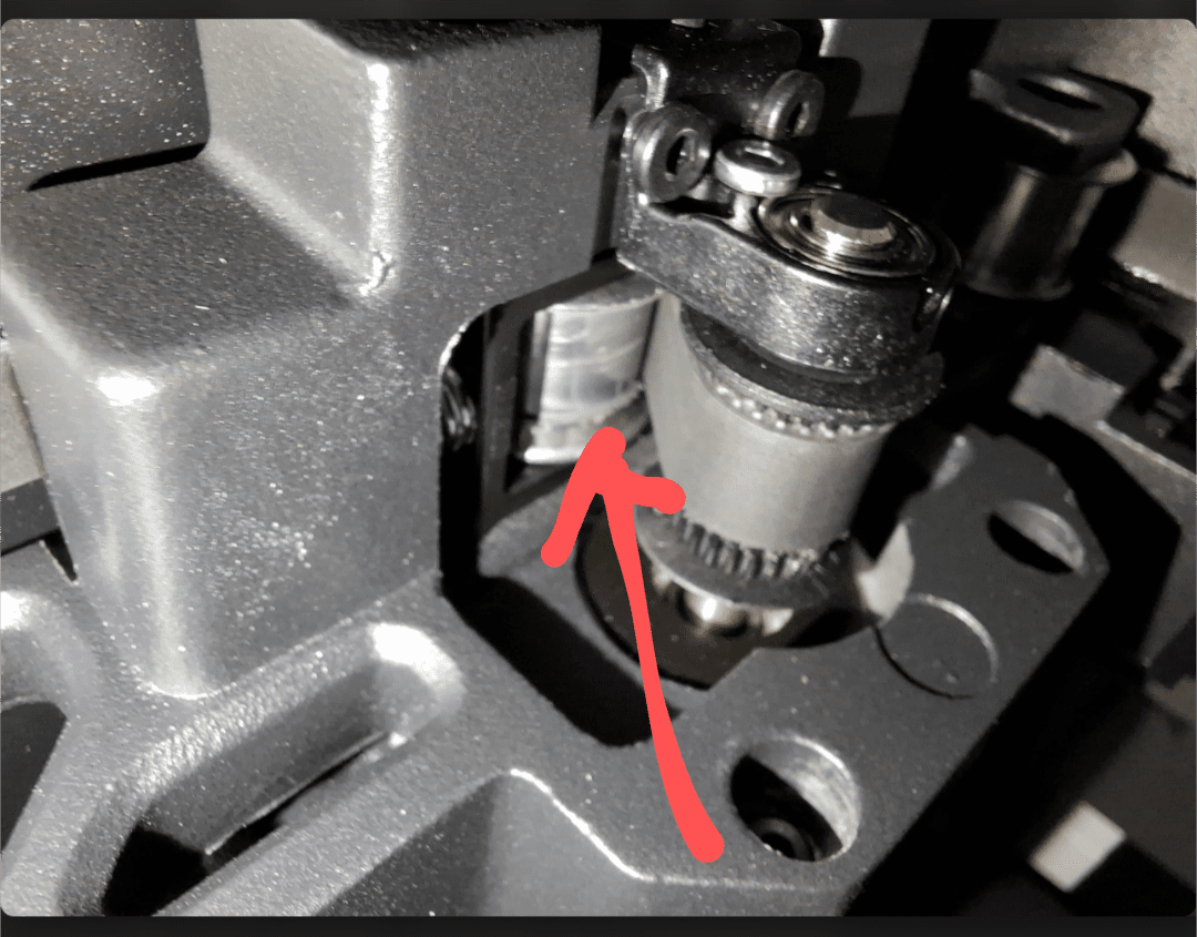

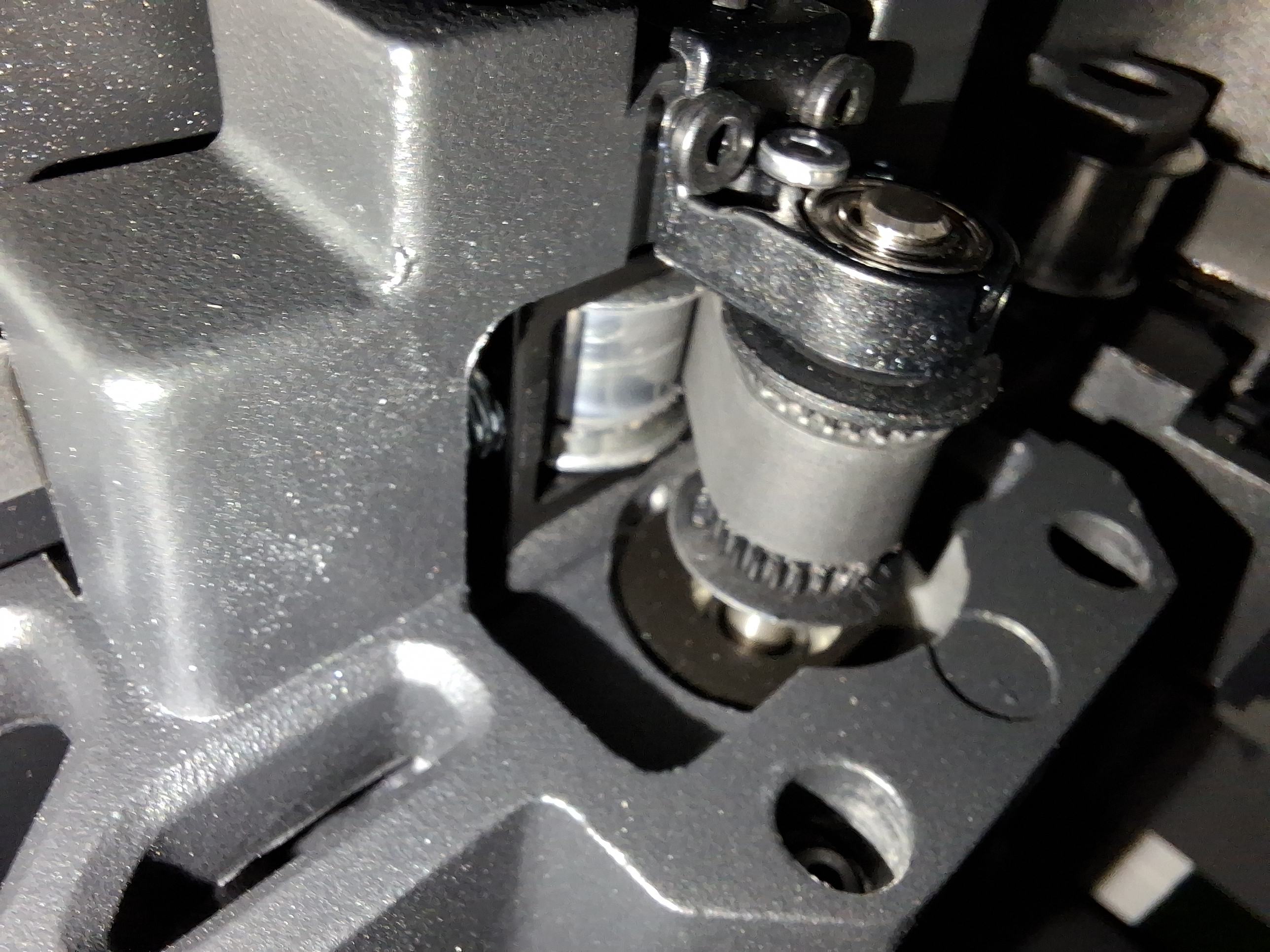

Sieht für mich auch nach leichtem Abrieb aus wenn man auf das Zahnrad schaut. Schwer zu fotografieren.
für mich sieht das so aus, als wäre der glatte Idler links gebrochen oder hat zumindest ordentlich Material verloren.
Muss ich nach dem Druck mal schauen. Jetzt habe ich gerade noch das HT aufgesetzt. Das Teil ist einfach sch... schwer.
