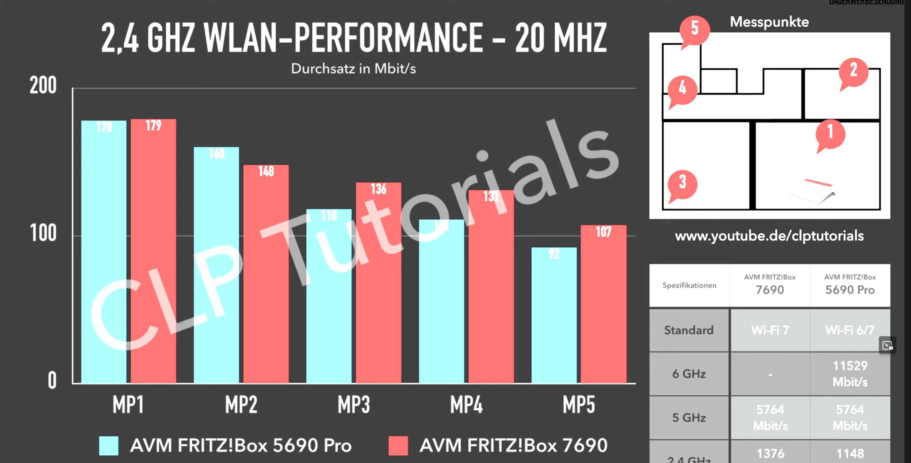

Daher ist in meinem Fall auch dieser Vergleich passender:
Beim Durchsatz sieht die 7690 überspitzt gesagt kein Land mehr.

Ohh... 2.4Ghz mit QAM1024. Schön. Schöne Technologiestudien
Sinn der Aussage war, WiFi6 war bei 2,4GHz nur so ein großer Schritt, weil WiFi5 die meiste Zeit nicht voll ausgefahren wurde. 200MHz pro Stream haben aber viele geschafft. Ja, da sind 287Mbit/s pro Stream deutlich mehr Zuwachs als von dort nach 344Mbit/s. Aber nach deiner Logik hätten wir ja auch bei 300Mbit/s von WiFi4 oder 54MBit/s von Wifi3 stehen bleiben können, weil man ja ohnehin keine großen Daten über 2,4Ghz überträgt.
Den verstehe ich dagegen nicht. Es ist viel wichtiger (so direkt), WENN du es richtig verstehst? (also nicht ganz gleich so direkt) Bbis du das also sagen kannst, kannst du wohl noch bisschen "irgendwo" weiter lesen. Statt PR-Schlagwörter zu feiern.
MLO läuft noch nicht und soll erst später aktiviert werden, daher gibt es auch noch keine Tests. Wenn man auf WLAN angewiesen ist (und das war ich mal) um größere Datenmengen zu verschieben, dann nimmt man jedes Bisschen Transferrate dazu. Und wenn die meisten Fritten schon kein 6GHz haben, dann könnte wenigstens 2,4GHz Wifi7 und MLO beherrschen.
Ich frag mich halt, warum wir die Neuerungen wieder nur in homöopathischen Dosen bekommen. Wenn man einige Boxen mit Vorgängern vergleicht, bleibt da echt nur WifI7 auf 5GHz und 1x2.5GbE, dafür dann vielleicht nur USB2.0.
